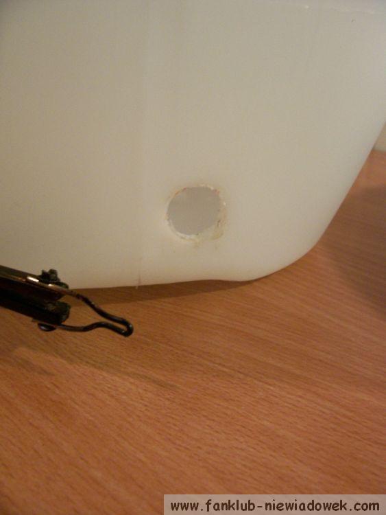

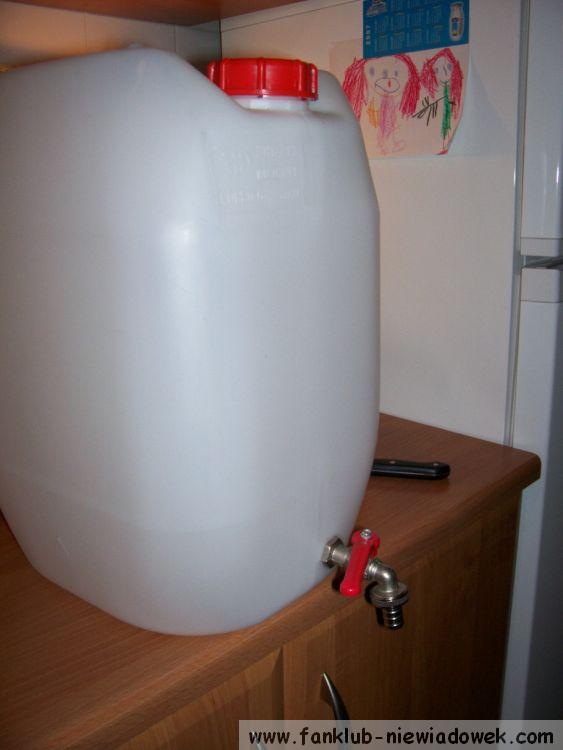

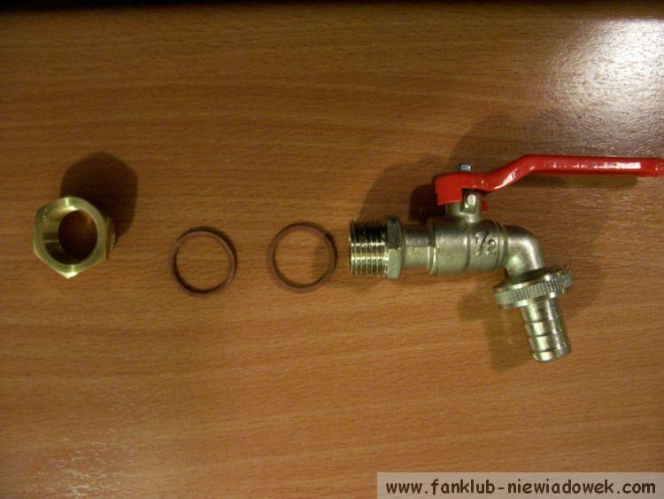

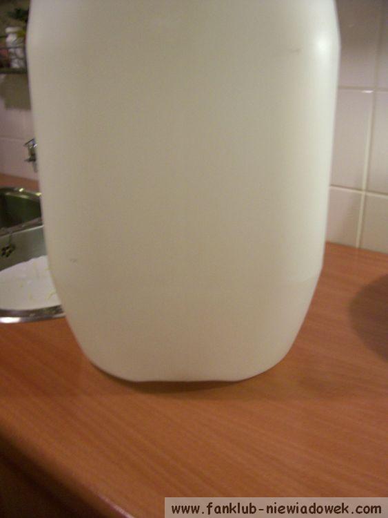

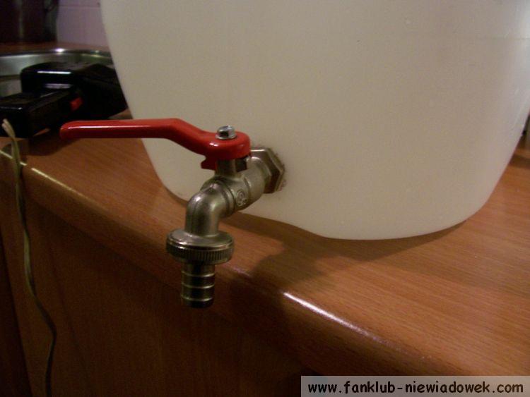

W wakacje kolega kupił bodajże za 50 zł takie cudo znaczy baniak 30l z kranikiem. Postanowiłem samemu to zrobić. Zakup baniaczka u mnie - 5 zł po wodzie destylowanej, kranik 1/2 cala - 6.5zł. Uszczelki i miedziane przejście z 1/2 na 3/4 cala - 3,5zł = 15 zł. Następnie przy pomocy lutownicy wyciąłem minimalnie mniejszy otwór od gwintu w kraniku (wkręcając na siłę bez problemu nagwintowałem ściankę baniaczka) Wkręciłem z uszczelkami, to przejście 1/2 na 3/4,. Są 2 sposoby zakontrowania tego przejścia: albo przedłużamy rami plaskiego klucza, albo szukamy tak długiego klucza oczkowego. Mnie się udało to drugie.

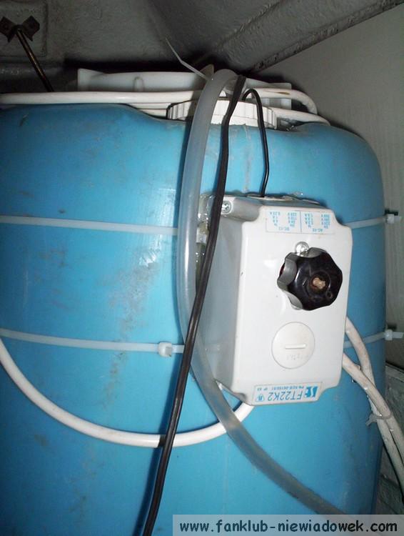

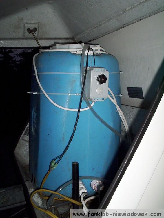

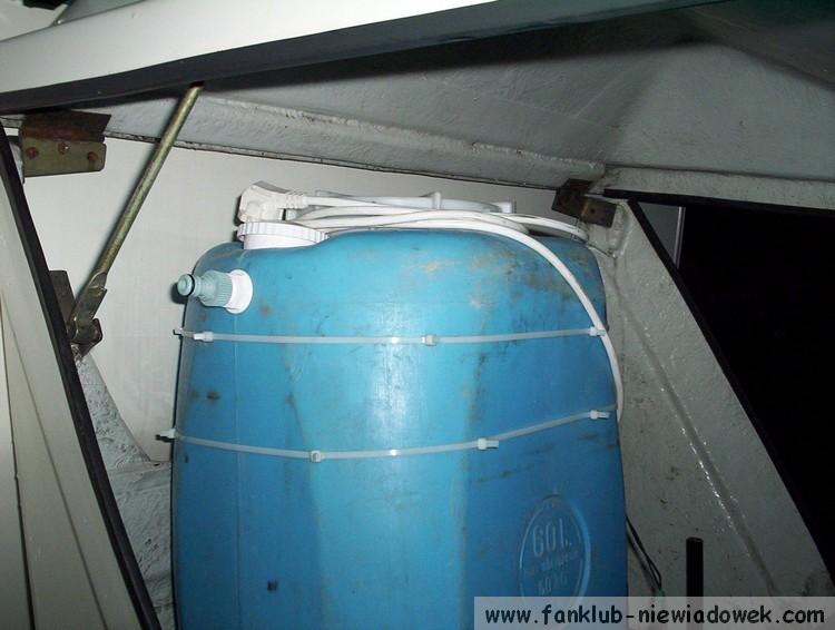

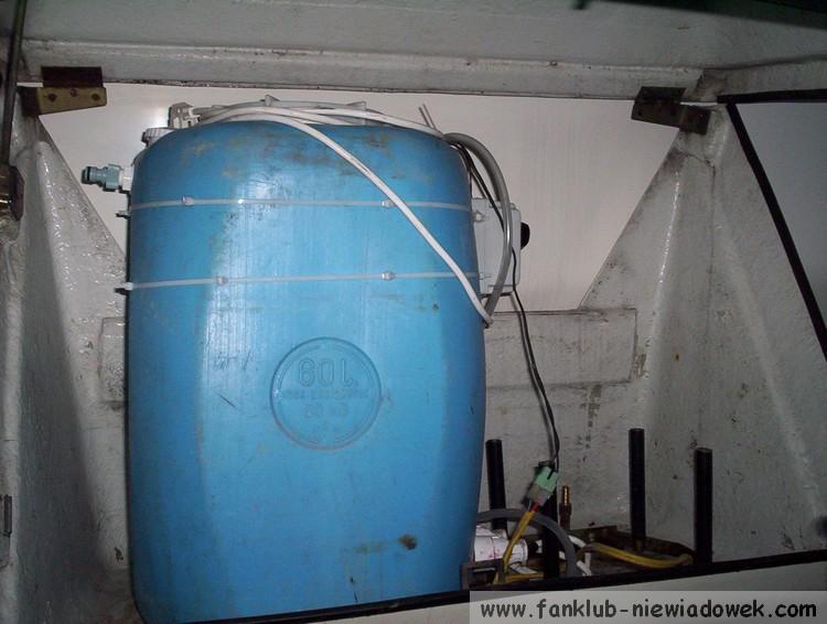

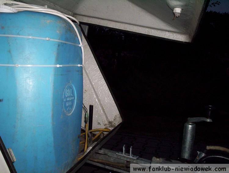

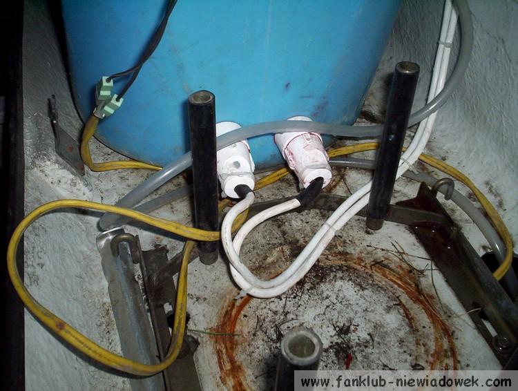

Instalacja ta wykonana jest w kufrze od przyczepy N 126n. Jest to beczka plastkiowa 60 L u góry zamontowany jest mechanizm od spłuczki, który zapobiega przelaniu wody i powoduje przy stałym dopływie wody automatyczne uzupełnianie. Na dole zamontowane są dwie niezależne grzałki o mocy 1000W każda. Temperaturą steruje termostat bojlera z płynną regulacją od 0 do 80 stopni.
ciepla_woda_1 ciepla_woda_3 ciepla_woda_2 ciepla_woda_4 ciepla_woda_5 ciepla_woda_6

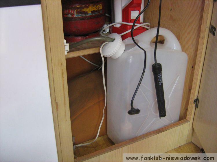

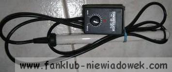

Najtańszą metodą, uzyskania ciepłej wody lecącej z kranu na zawołanie, jest chyba, kupno grzałki akwarystycznej. Ja też tak zrobiłem. Ponieważ jedną sprawą jest wygoda (ba nawet luksus) w postaci ciepłej wody, na życzenie, a drugą bezpieczeństwo jej uzyskania, po przeanalizowaniu potrzeb oraz różnych mogących nastąpić niebezpieczeństw, kupiłem grzałkę o takich parametrach: grzałka 300W - ogrzewa 20 litrów wody do temperatury 33-35 stopni C w około 25 - 50 minut (zależy to od temp. początkowej wody, temp otoczenia itp.).
Posiada ona następujące funkcje:
  • zabezpieczający koszyk z tworzywa sztucznego, w założeniu fabrycznym, ma on na celu chronić glonojady przed bezpośrednim gorącem :) w moim zastosowaniu, chodzi bardziej o zniwelowanie do minimum, ryzyka stłuczenia grzałki przez np, przemieszczającą się w bańce pompkę wody;
  • zabezpieczenie przed przegrzaniem - grzałka wyłącza się automatycznie, jeżeli poziom wody spada lub grzałka jest wyjmowana z wody - to był priorytet, chyba wszyscy wiemy, że czasem zdarza się usłyszeć z pod umywalki zaczynającą pracować na sucho pompkę;
  • bezpieczne szkło laboratoryjne 2mm - podobnie jak koszyk ma zabezpieczyć przed stłuczeniem;
  • grzałka wodoszczelna - może pracować w pełni zanurzona, można więc położyć ją płasko na dnie zbiornika z wodą, dzięki czemu możemy wodę wyczerpać praktycznie do końca;
  • płynna regulacja temperatury;
Mankamenty:
  • grzałka 300W ma 37,5cm długości, że może zaistnieć (i zaistniała) potrzeba kupna bańki, która ją pomieści;
  • na tak dużą bańkę trzeba znaleźć miejsce;
Koszty:
  • koszt z wysyłką około 85 zł + ewentualny koszt zakupu bańki.

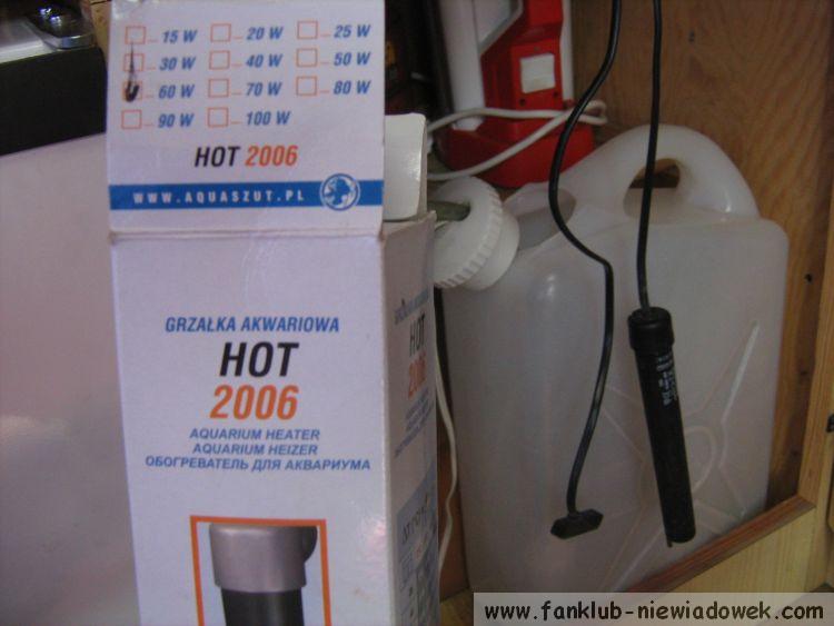

W myśl przysłowia "potrzeba matką wynalazków" wziął sie pomysł ogrzewania wody w baniaczku. Dla dzieci nie do zniesienia było mycie zębów zimną wodą. Więc udałem się do sklepu akwarystycznego, aby kupić odpowiednią grzałkę. Grzałka musiała mieć termostat i odpowiednią długość aby zmieściła się poziomo na dnie baniaczka. Moc urządzenia to 60W, bardzo ładnie grzeje wodę do temperatury około 30 stopni Celcjusza. Jest w pełni bezpieczna, testowałem ją w mieszkaniu na sucho przez 5 godzin termostat działa bez zastrzeżeń. Koszt około 20zł.
grzalka_1 grzalka_2

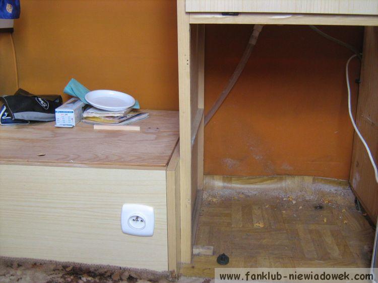

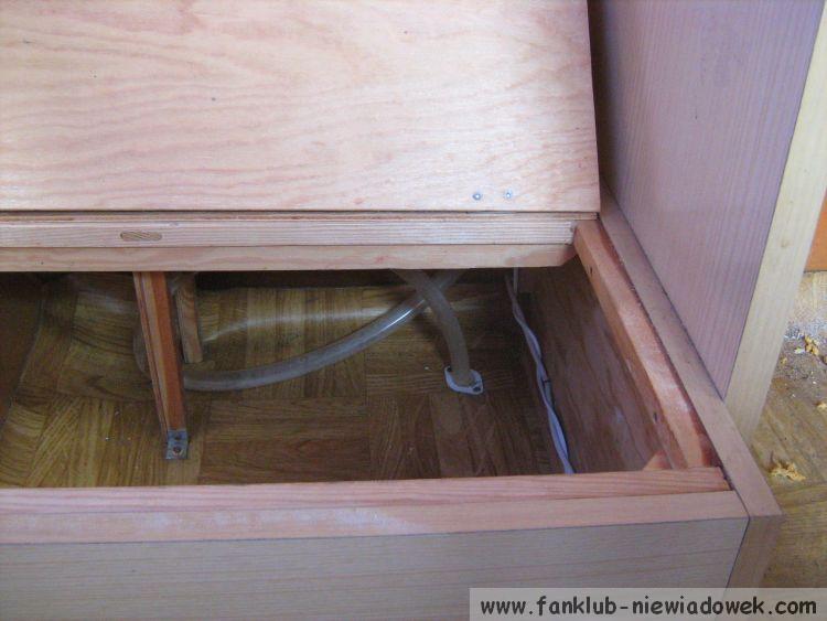

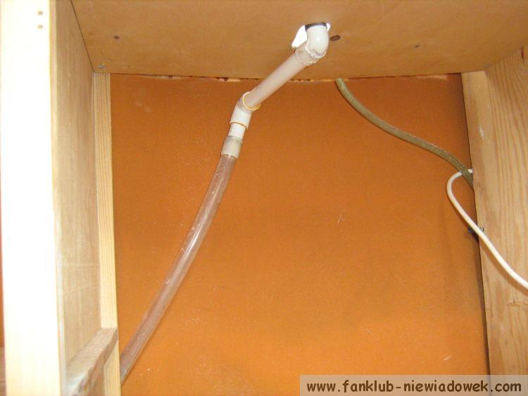

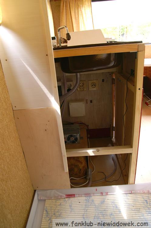

Wraz z montażem nowej lodówki pod zlewem pojawił się problem odprowadzenia wody na zewnątrz zmuszony byłem przestawić otwór ze spodu lodówki do szafki pod małym łóżkiem. Do tego celu wykorzystałem 1,5 metra węża oraz jego kawałki tj. odpady rurek i kolanek do tego trochę kleju.
odplyw_wody_1 odplyw_wody_3 odplyw_wody_2
