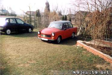

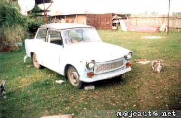

Moja przygoda z Trabancikami rozpoczęła się wiosną 2001 roku. Wówczas to napatrzyłem się na zdjęcia zamieszczonych w internecie "gablot", które tak mocno zadziałały na mnie, że nie mogłem powstrzymać się od pokusy posiadania takiego auta. Początkowo szukałem ogłoszeń w gazetach (niestety nie było ich za wiele), później wypytywałem znajomych, czy nie znają kogoś kto chciałby sprzedać taką limuzynkę. W połowie wakacji dowiedziałem się, że jest osoba która posiada Trabanta i chce się go pozbyć. Po otrzymaniu namiarów następnego dnia udałem się obejrzeć autko.

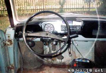

Samochód był dość stary – pochodził z 1976 roku, wówczas już stał bezczynnie w stodole ponad 3 lata. Nadwozie typu sedan wyglądem budziło mieszane uczucia – zakurzony, zmatowiały lakier, koła "na kapciach", zamki dzielnie broniły się przed otwarciem. Po sforsowaniu rygielków (trochę WD’ka i odpuściły) ukazało się całkiem ładnie zachowane wnętrze. Boczki drzwi, fotele (poza zapachem siana)
były w niezłym stanie. Właściciel przekonywał, że silnik powinien być w dobrej kondycji po regulacji zapłonu i przejrzeniu elektryki. Ceną za te "cacko" był banknocik o nominale 100zł.Wygląd i koszt zachęcały do kupna.Jednak by samochód nadawał się do codziennej eksploatacji było by trzeba włożyć niemało pracy i pieniędzy (przerobienie instalacji elektrycznej z 6 na 12V, akumulator, lakierowanie nadwozia dla dodania atrakcyjności, odświeżenie i unowocześnienie wnętrza,2 opony, jakieś kołpaczki, znaczki, dodatki poprawiające funkcjonalność i radość z jazdy jak radio, gniazdo zapalniczki, uchwyty…).

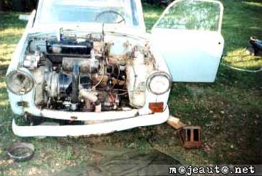

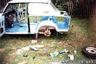

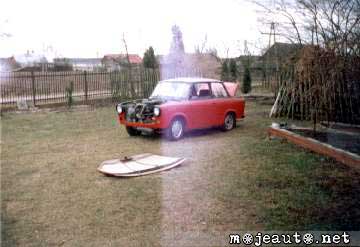

Po dniu przemyśleń postanowiłem nabyć owe auto. Jednak nie miał być to pojazd do codziennej jazdy, ale miał on służyć częściami do drugiego trabanta jakiego jeszcze miałem sobie znaleźć. Ale fakt, że nie mogłem wyszukać rozsądnego egzemplarza sprawiło, iż powoli zacząłem restaurować swój nabytek. Zdjąłem z niego poszycie zewnętrzne, zdemontowałem wnętrze,
rozebrałem instalacje elektryczną. Nadkola i podłoga bagażnika wzmacniałem wstawkami żeliwnymi. Wszędzie gdzie masą uszczelniającą był kit zamieniłem na silikon.Z czasem gdy przeglądało się poszczególne elementy samochodu wynajdywało się coraz to nowsze bolączki samochodu. To tulejki metalowo – gumowe były powybijane, to łożyska huczały, hamulce nie dawały pewności zatrzymywania… Wszystko było trzeba wymieniać. Części kupowałem przede wszystkim na szrotach (w sklepach albo nie było w danej chwili i było trzeba czekać na sprowadzenie długie tygodnie, albo elementy pochodziły od nowszych modeli, których nie dawało się wstawić do mojego dziadka). Takim sposobem po ponad pół roku własnej pracy i wyłożeniu ok. 2500zł (razem z rejestracją) doprowadziłem samochód do stanu używalności. Nastał czas jazdy. Wrażenia po przejeżdżaniu kolejnych kilometrów były wyjątkowe. Samochód był inny niż wszystkie. Jego prowadzenie, kierowalność, sposób w jaki trzymał on się drogi były zaskakujące. Dla mnie maluch nie jest samochodem godnym do porównania go z Trabantem (bez urazy właścicielom fiacików). Ilość miejsca wewnątrz w stosunku do wymiarów zewnętrznych jest zaskakująca. Z przodu nie będą narzekać
