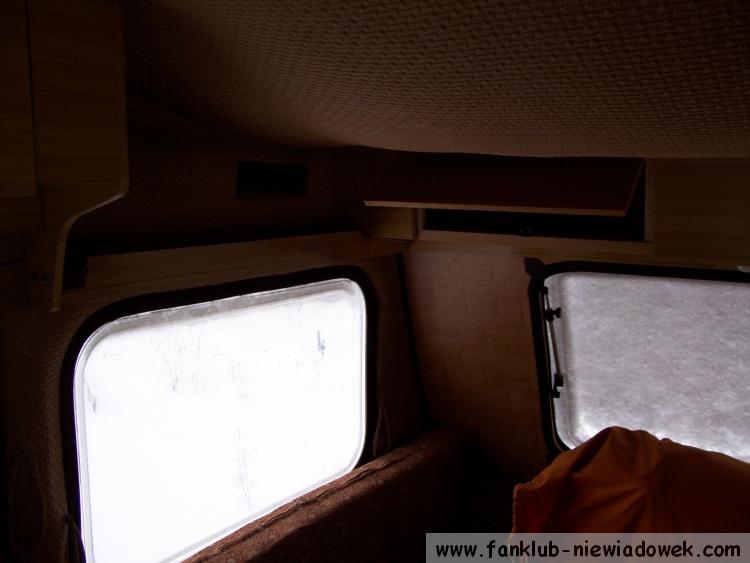

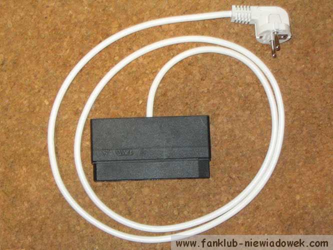

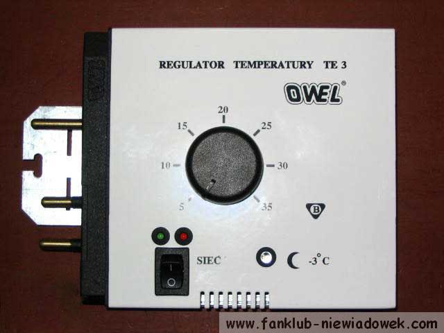

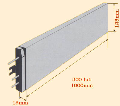

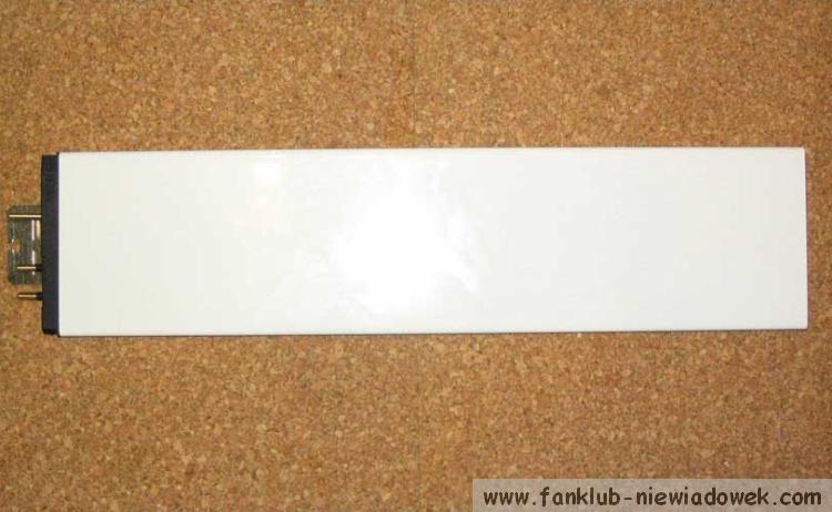

Chciałbym się podzielić z Wami szanowni fanklubowicze wykonaniem ogrzewania w swojej 126e. Ogrzewanie na prąd 220V zakupione w markecie budowalanym koszt niecałe 40 zł, grzejniczek pasuje idealnie pod drzwi dużej szafy w 126e. Może komuś się przyda takie rozwiązanie, bo jak wiemy brak jest ogrzewania w naszych Niewiadówkach a noce czasami bywaja zimne. Za grzejniczkiem umieściłem tak zwany ekran cieplny aby dodatkowo odbijał ciepło.
ogrzewanie_wg_mirus85_1 ogrzewanie_wg_mirus85_2 ogrzewanie_wg_mirus85_3
Fotki podesłał Fanklubowicz mirus85

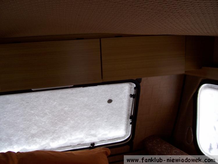

ogrzewanie_wg_rapallapl_4 ogrzewanie_wg_rapallapl_1
ogrzewanie_wg_rapallapl_2 ogrzewanie_wg_rapallapl_3
Fotki podesłał Fanklubowicz RapallaPL
