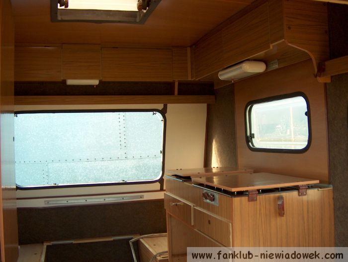

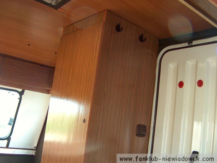

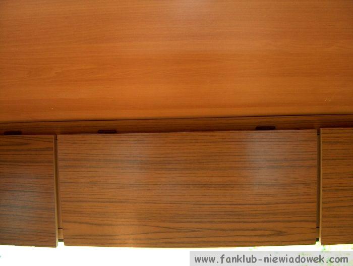

Jako że miałem meble na zewnątrz przyczepki postanowiłem trochę je odświeżyć i okleić drewnopodobną okleiną. W tym celu pomierzyłem wszystkie detale które, będę oklejał i oszacowałem ile i jaka okleina będzie mi potrzebna. W sklepie dostępne były trzy szerokości oklein 45cm, 67cm i 90 cm i kolejno do oklejenia wszystkich mebli zakupiłem 15m pierwszej, 12m drugiej i 2m trzeciej (oczywiście zależy od sposobu cięcia). Na pierwszy ogień poszła szafa (akurat stała w przejściu ;)) i efekt zobaczyłem natychmiast, z brzydkiego pudła powstał ładny i zgrabny mebelek. Następna była szafka z kuchenką i zlewem, z tą się męczyłem pół dnia jako że rozebrałem kuchenkę, zlew i te dwa stoliki rozkładane (dla końcowego efektu było warto). Oklejenie wszystkich łóżek jest bardzo łatwe gdyż nie musimy niczego rozkręcać i powierzchnie są proste, a w górnych szafkach pozdejmowałem drzwiczki i odkręciłem lampki. Stoły okleiłem jako ostatnie i do nich właśnie wykorzystałem okleinę 90 cm. Dodam, że nie oklejałem obrzeży mebli gdyż ta okleina się do tego zbytnio nie nadaje, a i stary kolor okazał się dobry i zbytnio nie kontrastuje.
Fotki i tekst podesłał Fanklubowicz BIGL

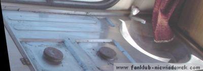

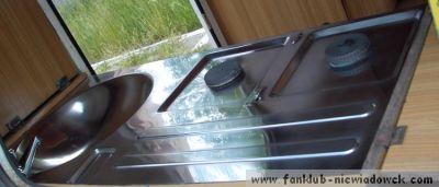

Można to zrobić za pomocą pasty polerskiej i kilku (około 4) godzin pracy. Tyle zajęło mi zrobienie tego ręcznie za pomocą zwiniętej szmatki. Można też użyć do tego wiertarki z filcem, ale wbrew pozorom nie będzie wiele szybciej, bo wiertarka rozchlapuje pastę na boki i trzeba się posuwać 1cm na minutę. (sprawdzałem kiedyś na zlewie w domu i alufelgach robionych na lustro) Jeśli chodzi o rodzaj pasty to są 2 opcje:
a) tańsza i ogólnodostępna to 'Automax', 1 tubka kosztuje 2.5zl - 3,5zl. Powinna wystarczyć 1szt, góra 2 jeśli ktoś będzie dużo nakładał. Polecam zieloną choć trudniej dostępna bo szybciej działa. Absolutnie odpadają wszystkie woskowe typu 'Tempo', bo mimo że podpisane "LEKKO ścierna" to jest "LEDWO ścierna". Automax jest skuteczny i tani, ale trochę się trzeba namachać.
b) druga opcja to kupno pasty konkretnie do polerki metali, najlepsza chyba to 'Autosol', czasem dostępna na Allegro, w sklepach prawie wcale. Ale jest ona już droższa, nie pamiętam ile mała tubka, ale słoik to już około 80zł. Ale pasta jest bardzo wydajna i kupno małej tubki (chyba około 15zł) wystarczyłaby na kilka kuchenek. Pasta szybciej działa, bo ma mocniejsze działanie ścierne. I nią już bez żadnego kłopotu można się pobawić ręcznie.
Jeśli ktoś zdecyduje się na wiertarkę to trzeba bardzo powoli i miejsce po miejscu żeby spod filcu nie uciekała pasta. Ręcznie wystarczy nałożyć pastę i polerować zwykłą szmatką zwiniętą w gładką kulkę. Szmatka szybko zrobi się czarna, ale nie ma co odwracać na czystą strone, bo taka czarna i lekko stwardniała od pasty szybciej daje połysk. (ja wole ręcznie) A tu kilka zdjęć w trakcie i po zabawie (kuchenka jak i przyczepa rocznik 1980).

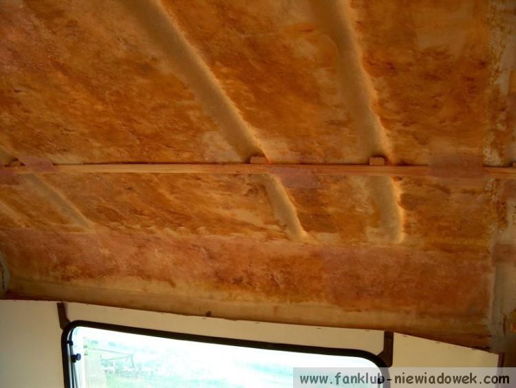

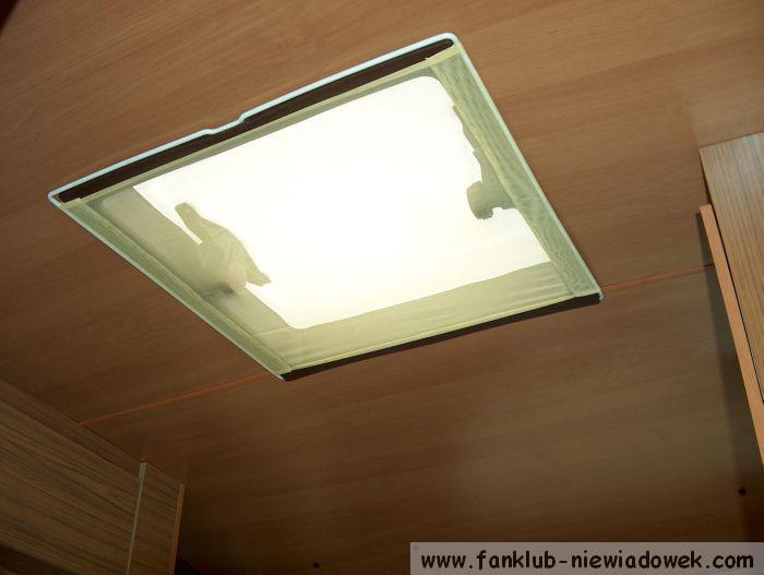

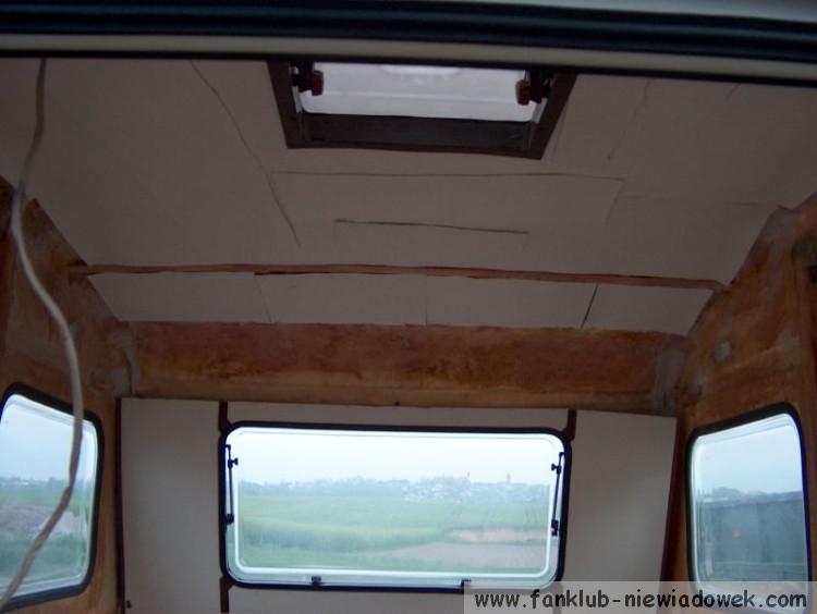

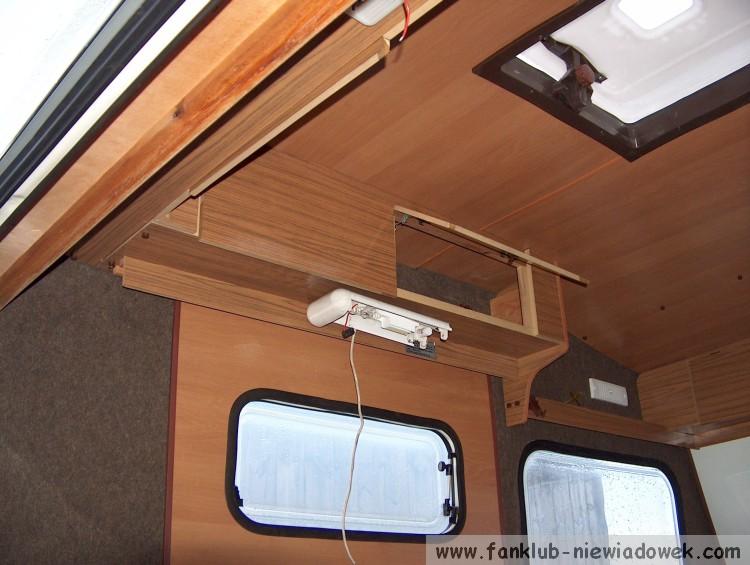

Płyta to zwykła HDF znana jako pilśniowa - taka jak "plecy" w meblach. W hurtowniach meblowych do wyboru, do koloru tną na jaki wymiar chcecie. Sufit złożony z 2 kawałków płyty - jeden kawałek się nie zmieści. Łączą się na szyberdachu ładną listewką - też z hurtowni. Szyberdach jest rozkręcany więc najpierw założyłem płyty i dopiero potem wyciąłem otwór na szyberdach następnie skręciłem. Z przodu, z tyłu i nad kuchnią płyty dociskają szafki. Przy drzwiach opierają się na dużej szafie. Miedzy przednimi szafkami a szyberdachem zamontowałem listewkę a do niej wkrętami płytę. Nastepnie całość pokryłem styropianem. Są to styropianowe maty zagrzejnikowe w rolce. Przykleiłem na klej z pistoletu aluminiowa folią do góry żeby klej lepiej trzymał. To znaczy trzyma na tyle, że styropian nie odpadł przed założeniem płyty. Efekt - super, dach się nie nagrzewa, a w nocy nie ucieka ciepło podczas dogrzewania grzejnikiem.
UWAGI PO ROKU!
- Należy zastosować z przodu dwie listwy a nie jedną - w zimie od wilgoci płyta lekko się ugięła, mało widoczne - ale nie jest tak jak planowałem.
- Miedzy dużą szafą a tylnymi szafkami tzn. nad wejściem też dobrze zastosować jest jeden wkręt.
- Najważniejsze. Koniecznie trzeba umocować płytę nad duża szafą. Samą szafę w razie potrzeby obciąć - szafa nie może dotykać do płyty ponieważ przyczepa pracuje. W efekcie mam wytarcie średnicy około 1-2 cm w rogu gdzie płytę dopychała szafa. Nie będe juz tego rozbierał, zastosuję podkładkę może z jakiegoś filcu czy czegoś pod kolor ale jak ktoś robi to od początku musi to poprawić.
Generalnie sufit bardzo mi się podoba, łatwo wyczyścić, izolacja zdaje egzamin, jestem zadowolony. Zresztą tą samą płytę zastosowałem przy oknie kuchennym. Przy oknie przednim i tylnym też miała być ta HDF, ale szkoda mi było uszczelek. Założyłem inne firanki i zasłonki po czym stwierdziłem, że jest ładnie i może być biała
- Płyta nie powinna się rozwarstwiać. Mam stare meble w piwnicy gdzie jest wilgoć i nic jej nie jest.
- Przyczepę mam pod niebem, a w zimie pod wiatą. Wilgoci nie mam w ogóle wewnątrz bo wciąga ja pochłaniacz wilgoci. Tylko zmieniam wkłady i wylewam wodę jak się zbierze.
- Klej bezbarwny zwykły do pistoletu taki miałem pod ręka.
- Listewka drewniana przyklejona matami na żywicę
