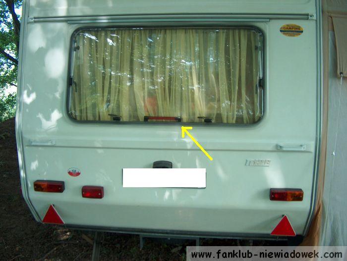

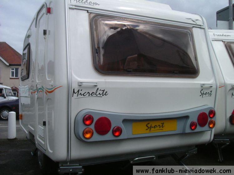

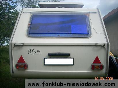

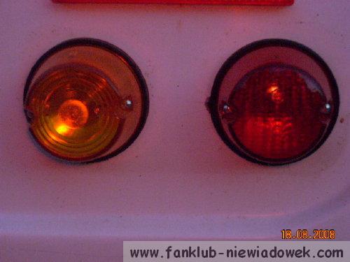

Zmiana lamp w przyczepie to wydadek od 13 zł nawet 100 zł. Firmy zajmujące się sprzedażą lamp mają wiele propozycji. Oto najciekawsze z nich. Najtańszą ofertą zmiany lamp jest zmiana na małe, kwadratowe lampy do których potrzeba 2 żarówki jednowłóknowe P21W 12V oraz 1 żarówkę rurkową C5W 12V. Cena to ok. 6,50 za sztukę.

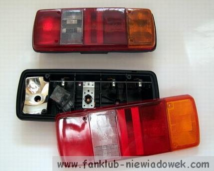

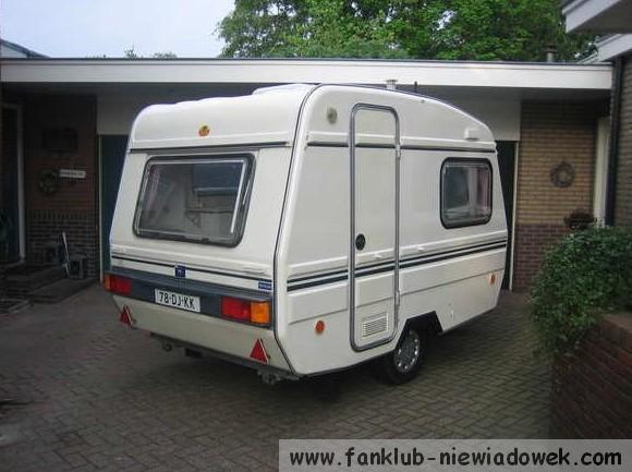

Droższą ofertą są lampy tylne 3 segmentowe. Lampy posiadają światło nie tylko stopu i kierunkowskazu ale dodatkowo jeszcze światło przeciwmgielne i cofania. Cena to ok. 28 zł za sztukę.

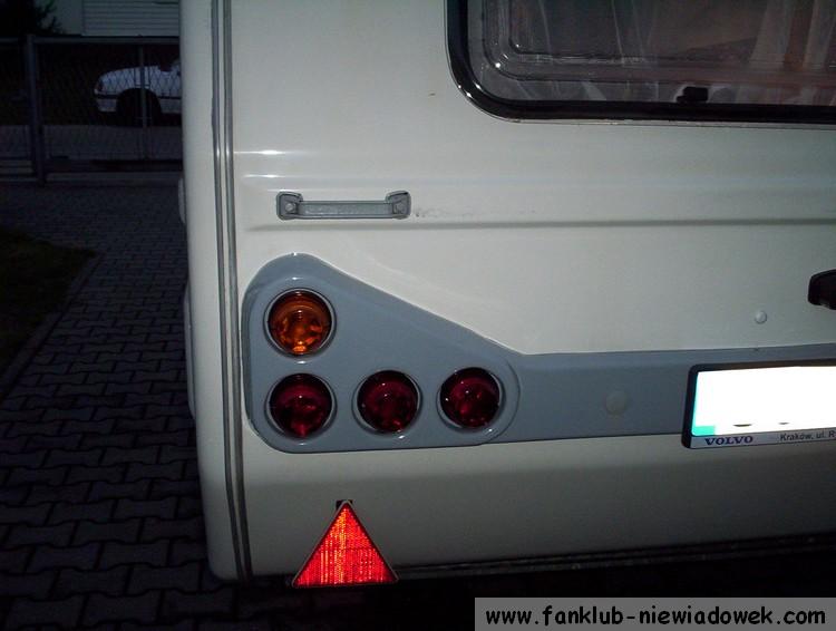

Ciekawą ofertę stanowią lampy 5 segmentowe. Światła: pozycyjne , stop, kierunkowskaz, przeciwmgielne, cofania. Cena to 34 zł za sztukę.
Na fanklubowym forum temat nowych lamp był ciekawym miejscem różnych propozycji. Fanklubowicz Jędrek101 po kilku zmianach lamp postanowił zostawić standardowe lampy. Jedrek101: "Podczas użytkowania innych niż standardowe lampy stwierdziłem iż kierunkowskaz jest słabo widoczny!!!" Postanowił zostać wierny tradycji.

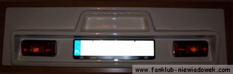

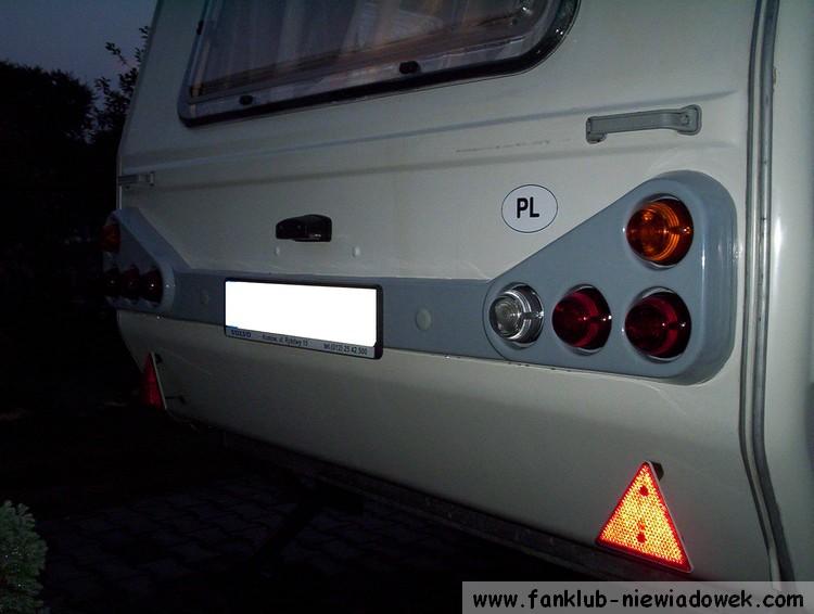

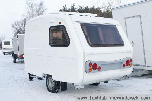

Tym razem chciałem się podzielić kilkoma wskazówkami jak przerobić fabryczne lampy na bardziej nowoczesne, praktyczne oraz zgodne z obowiązującymi przepisami. Do poniżej opisanej modyfikacji zostałem zmuszony z kilku względów. Pierwszy to fakt, że moja przyczepka posiadała bardzo skorodowane lampy w takim stopniu, iż żadna naprawa nie wchodziła w grę. Dodatkową sprawą, która spowodowała decyzję o wymianie lamp na nowe to kwestia przepisów, które mówią, iż tylne oświetlenie musi zawierać lampę przeciwmgłową a stare lampy jej nie miały. W związku z tym zakupiłem w dobrej ofercie lampy, które stosowane byłe m.in. w Polonezach Truck i zawierają wszystko w jednym. Lampy z Poloneza Trucka są nieco szersze dlatego zmuszony byłem wyciąć kawałek laminatu. Wersja mojej przyczepki to N 126b więc lampy są "wpuszczane" w skorupę i osadzone są powyżej tablicy rejestracyjnej. Musiałem dokonać lekkich modyfikacji oraz obcięcia kawałka laminatu. Po osadzeniu lamp niezbędne było dokładne ich uszczelnienie od wewnętrznej strony, tak aby nie przedostawała się woda i wilgoć. Dodatkowo zastosowałem blaszane wsporniki mocujące i usztywniające całą lampę. Obecnie na rynku dostępny jest duży wybór lamp tylnych i spokojnie można dobrać takie lampy aby nie potrzebne było docinanie laminatu. No i przy okazji poprzez zastosowanie "bajeranckich" lamp możemy znacznie poprawić wygląd naszej przyczepki. W załączonych fotografiach dokładnie widać całą procedurę. Zastosowanie światła przeciwmgłowego zmusiło mnie do przeprowadzenia dodatkowego przewodu do wtyczki połączeniowej z pojazdem. Pamiętajmy również aby przewód ten był stosownej grubości i odpowiedni do zasilania światła przeciwmgłowego. Należy również pamiętać, iż zgodnie z przepisami nasza przyczepka musi również posiadać przednie światła pozycyjne oraz przednie odblaski. Moja wersja fabrycznie takich wymogów nie spełniała ponieważ w tamtym czasie nie było takiego obowiązku - rok 1975. W związku z tym zastosowałem lampy łączące obie te cechy (2w1). Polecam tego typu modyfikację, gdyż daje nam to wiele satysfakcji z końcowego rezultatu no i poza tym ominiemy nieprzyjemnych sytuacji gdy nas zatrzyma kontrola drogowa.
Fotki i tekst podesłał Fanklubowicz Wojtek
