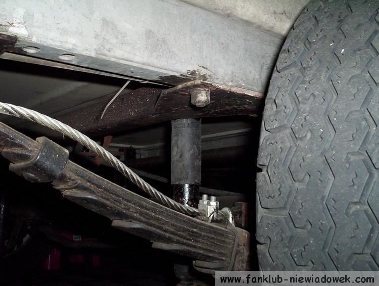

  • Zawieszenie z Fiata 126p

Ta przeróbka dotyczyła dołożenia resoru i amortyzatora z Fiata 126p. Właściciel patentu po tych przeróbkach stwierdził dużą poprawę w zachowaniu przyczepy podczas jazdy (najszybciej jechał 130km/h i nie odczuwał, że przyczepa myszkuje po drodze)
