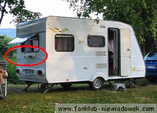

Antena przymocowana do budki za pomocą uchwytów (wciskanych) PCV do rurek PCV. Sztyca - rurka PCV pasująca do w/w uchwytów, z przykręconą na śrubę (śruba po przykręceniu zalana żywicą epoksydową) anteną typu korona. W rurce, wywiercony 1 otworek na jej boku, przy końcu (pod anteną) celem wprowadzenia kabla od anteny. Kabel wyprowadzony, otworem będącym standardowo w rurze. Kabel biegnie sobie po boku przyczepy do gniazda prądowego, tam wywierciłem otworek i zamontowałem wejście antenowe, kabel zarobiony z wtyczką antenową (pozwala to na bezproblemowe podpinanie i odpinanie anteny). W środku od wejścia antenowego pociągnięty kawałek (około 0,5m) kabel antenowy do gniazdka antenowego (domowego). Do tego wszystkiego podpinamy odbiornik i gotowe. Czas wykonania ~ 2,5 godz.
Materiały użyte:
  • antena korona z podstawą plastikową ze wzmacniaczem (wzmacniacz przeniesiony na kabel do środka budki, biegnący bezpośrednio na odbiornik, pomiędzy gniazdkiem ant. domowym) i kablem;
  • rurka PCV;
  • śruba do przymocowania anteny do rurki;
  • trochę żywicy;
  • 2 (ale można więcej) uchwyty do w/w rury, plastykowe (rurę się w nie wciska) przykręcone na śruby;
  • odrobinę silikonu do uszczelnienia pod uchwytami;
  • wtyki antenowe (na kabel biegnący od anteny oraz do gniazda prądowego - wchodzą jeden w drugi) oraz gniazdko domowe antenowe;
  • kawałek kabla antenowego do połączenia wejścia antenowego z gniazdkiem;
Koszt całkowity licząc, że część rzeczy znajdziemy w domowych zapasach około 30 - 45zł, nie licząc oczywiście kosztu zakupu anteny (około 90zł). To rozwiązanie, które podałem ja zastosowałem do anteny typu korona, ale myślę, że spokojnie można to także zastosować, we wszystkich innych rodzajach anten, modyfikując tylko nie pasujące nam elementy. Tak tylko gwoli ścisłości, ta taśma klejąca widoczna na zdjęciu nie jest tam celowym wyposażeniem, mającym jakiekolwiek zadanie. Przykleiłem ją tak, bo nią miałem sklejony na czas transportu, kabel antenowy i tak zwyczajnie o niej zapomniałem, stąd znalazła się na fotkach.

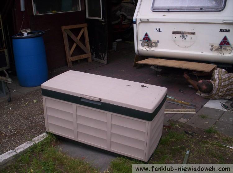

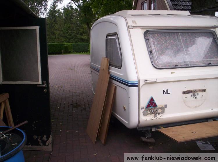

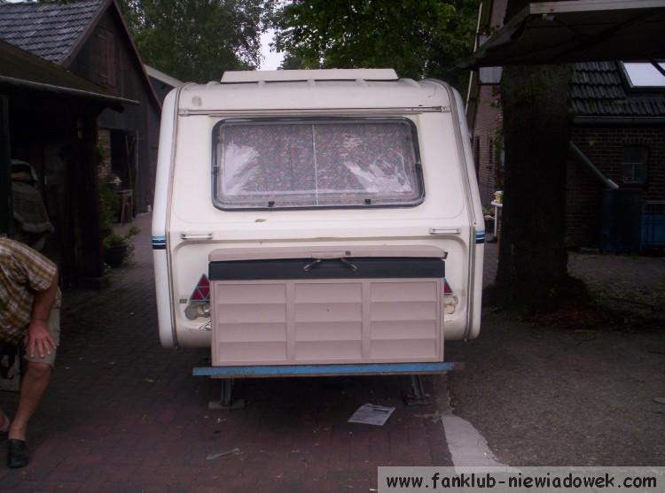

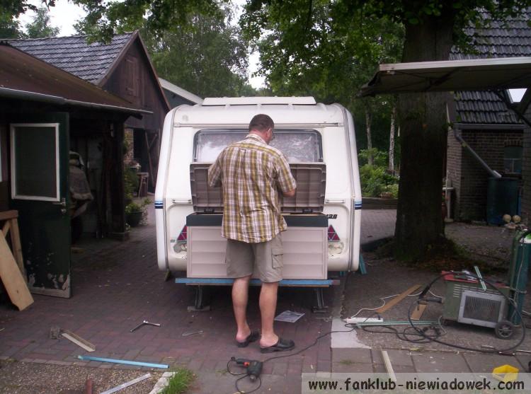

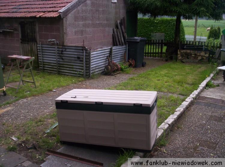

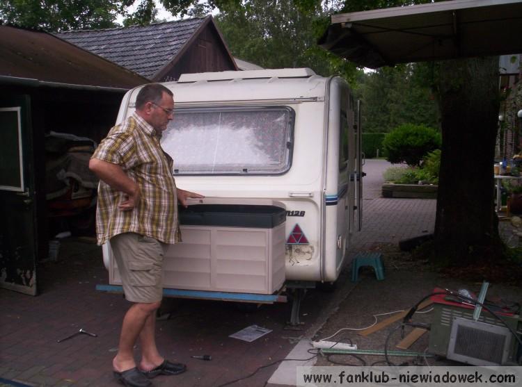

kufer_1 kufer_2 kufer_3 kufer_4 kufer_5 kufer_6 kufer_7 kufer_8 kufer_9 kufer_10

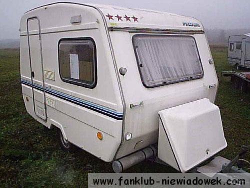

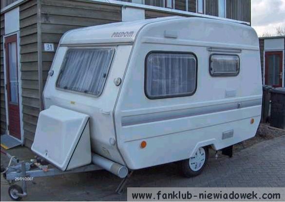

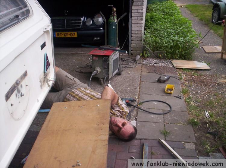

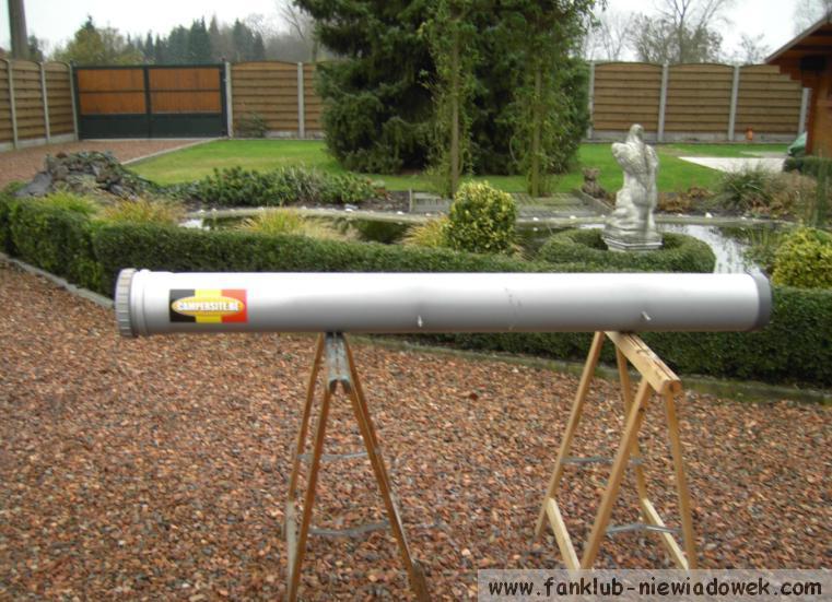

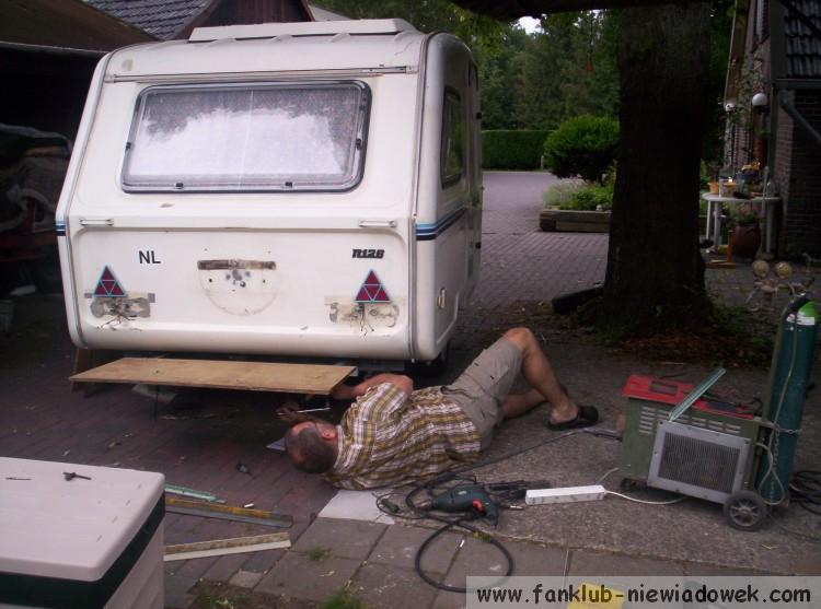

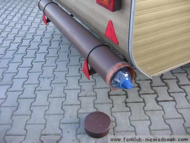

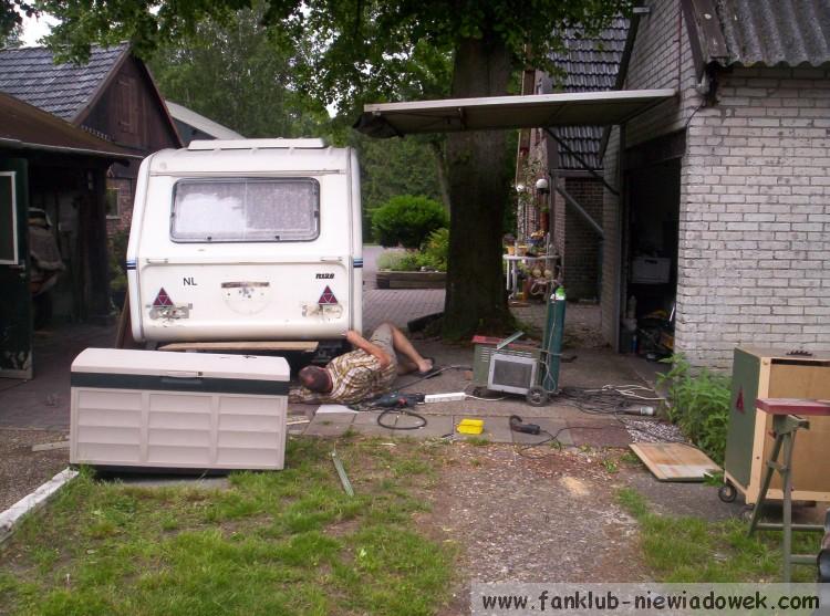

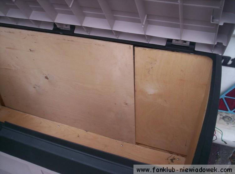

Dodatkowy kufer dla Niewiadówki (w Holandii Predom) pomysł i wykonanie autorstwa Peter'a Koning'a
kufer_na_dyszlu_1 kufer_na_dyszlu_2

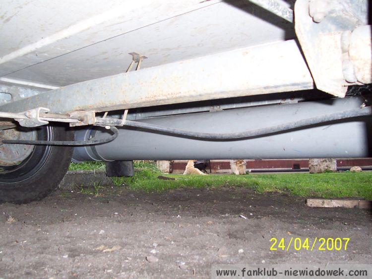

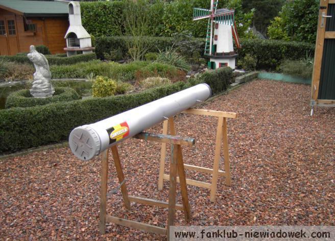

Potrzebny materiał:

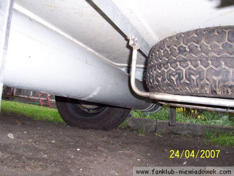

  • rura PCV średnica 110mm długa 2000mm,
  • trójnik z rewizją,
  • zaślepka do rury PCV 110mm,
  • dwie obejmy do przykręcenia rury 108-116mm,
  • cztery nakrętki M6 do zabezpieczenia obejm,
  • dwie śruby M8 do przykręcenia obejm,
  • klej do gwintów,
  • sześć nitów 4x10mm,
  • klej do PCV.
Potrzebne narzędzia:
  • kluczyk 10,
  • kluczyk 13,
  • piła do metalu,
  • wiertarka,
  • wiertła 4mm i 8mm,
  • opalarka lub kuchenka gazowa.

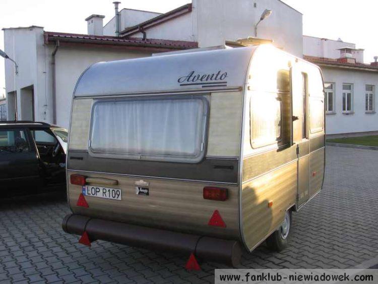

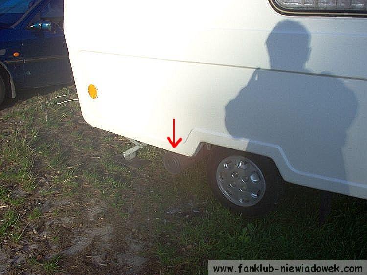

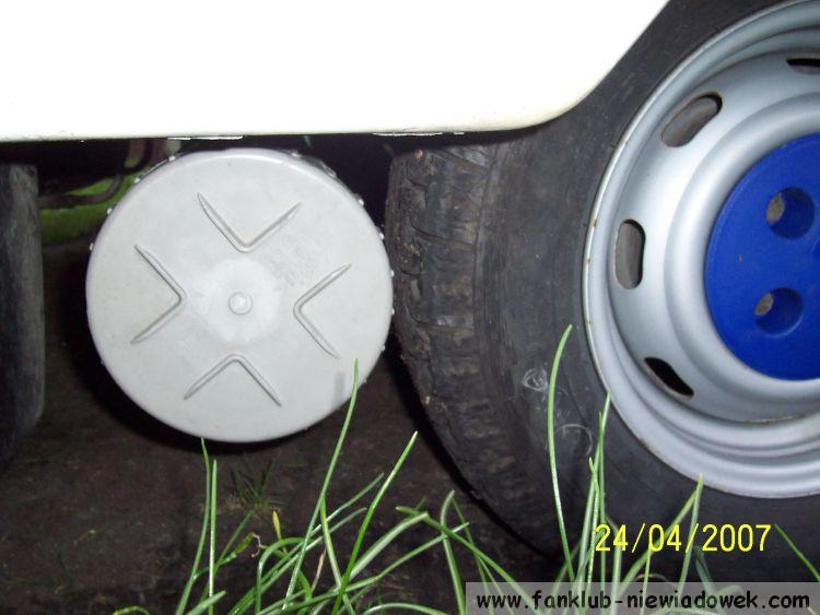

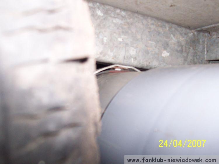

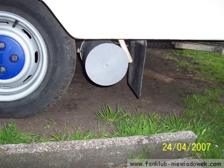

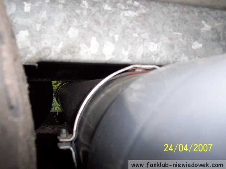

Najpierw skracamy rurę z węższej strony na szerokość przyczepy ja skróciłem bodajże na niecałe 180cm, potem odcinamy z trójnika rewizyjnego tą część z gwintem przy samej ściance żeby była jak najszersza. Rurę z tej strony co była skracana podgrzewamy delikatnie opalarką lub nad kuchenką, rura zmięknie i damy radę wcisnąć w nią obcięty element z trójnika – wciskamy po sam gwint. Z szerszej strony rury wciskamy zaślepkę – przed wciśnięciem należy posmarować ją klejem do PCV żeby zapewnić szczelność. Zamontowane w róże elementy zabezpieczamy nitami, ja dałem po trzy na stronę.
Rura gotowa, teraz tylko montaż. Wystarczą dwie dziury wiertłem 8mm w ramie przyczepy jakieś 20-25cm za kołem, jedna z prawej strony przyczepy jedna z lewej. Zakładamy opaski na rurę i przykręcamy do ramy. Wszystkie połączenia gwintowane zabezpieczyłem klejem do gwintów, śruby na opaskach zabezpieczyłem dodatkowo nakrętkami (patrz zdjęcie nr 17). Dla pewności zamierzam rurę na środku przypiąć jeszcze dwoma grubymi opaskami zaciskanymi (trytytkami) - tak dla pewności.
Koszty:
  • klej do PCV 3,99zł,
  • zaślepka 5,79zł,
  • rewizja 17,99zł,
  • rura PCV 2m 15,99,
  • obejmy 2szt 24,22zł.
kufer_pcv_wg_abes7_1 kufer_pcv_wg_abes7_2 kufer_pcv_wg_abes7_3 kufer_pcv_wg_abes7_4 kufer_pcv_wg_abes7_5 kufer_pcv_wg_abes7_6 kufer_pcv_wg_abes7_7 kufer_pcv_wg_abes7_8 kufer_pcv_wg_abes7_9 kufer_pcv_wg_abes7_10 kufer_pcv_wg_abes7_11 kufer_pcv_wg_abes7_12 kufer_pcv_wg_abes7_13 kufer_pcv_wg_abes7_14 kufer_pcv_wg_abes7_15 kufer_pcv_wg_abes7_16 kufer_pcv_wg_abes7_17

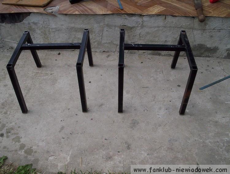

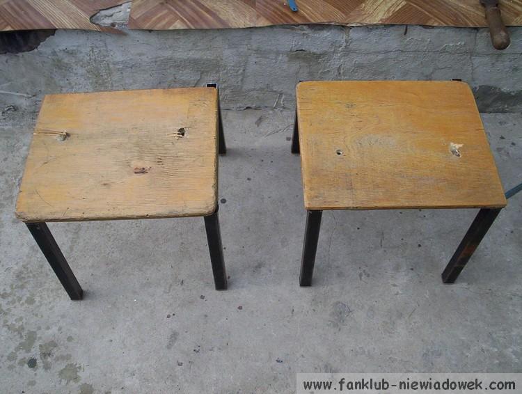

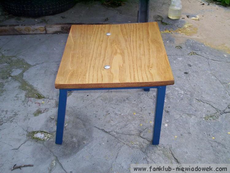

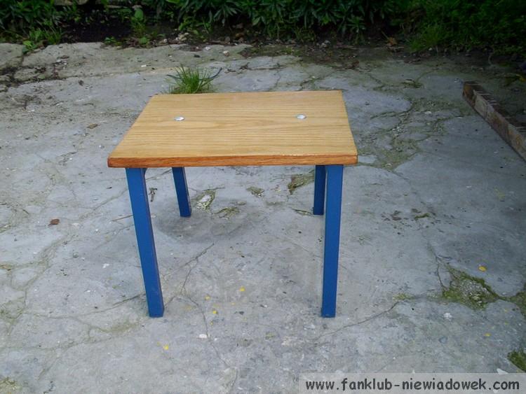

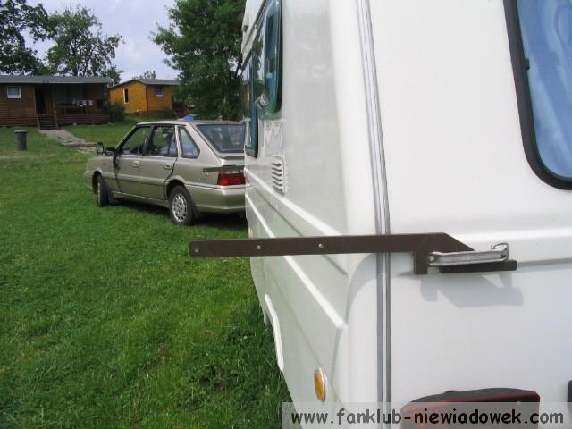

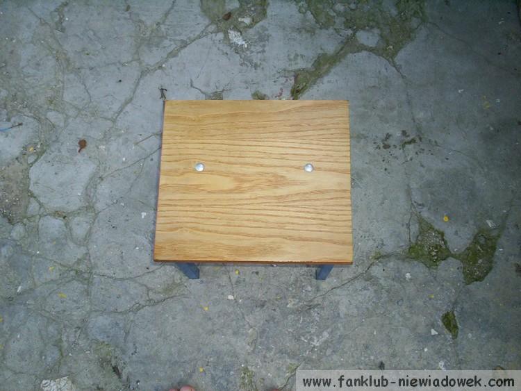

Stopień wykonany ze stołeczka dla dzieci. Stołeczki po kasacji z pobliskiego przedszkola a do Was należy inwencja z czego jeszcze można wykonać.
stopien_1 stopien_2 stopien_3 stopien_4 stopien_5
stopien_wg_kotka_1stopien_wg_kotka_2 stopien_wg_kotka_3 stopien_wg_kotka_4
Fotki podesłał Fanklubowicz kotek

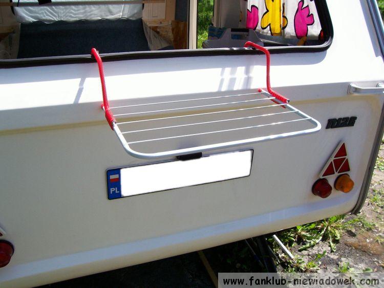

suszarka_do_n126_wg_tomakme_1 suszarka_do_n126_wg_tomakme_2 suszarka_do_n126_wg_tomakme_3 suszarka_do_n126_wg_tomakme_4 suszarka_do_n126_wg_tomakme_5 suszarka_do_n126_wg_tomakme_6 suszarka_do_n126_wg_tomakme_7 suszarka_do_n126_wg_tomakme_8 suszarka_do_n126_wg_tomakme_9
Fotki podesłał Fanklubowicz Tom Akme
