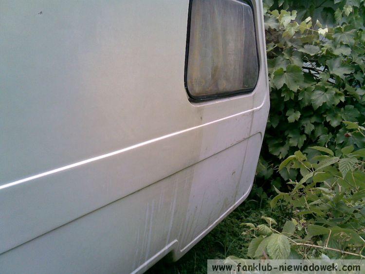

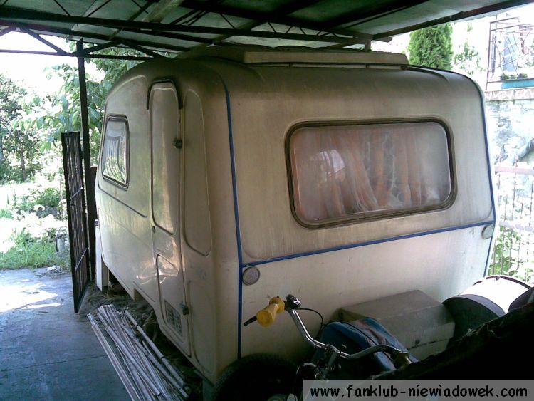

Moja przyczepka gdy ją kupiłem stała u poprzedniego właściciela około 15 lat co przełożyło się na jej wygląd zewnętrzny. Chciałem oszczędzić sobie pracochłonnej i kosztownej pracy jaką miało by być malowanie skorupy tym bardziej, że moja niewiadówka nie miała żadnych pajączków i uszkodzeń zewnętrznych jedynie posiadała na sobie centymetrową warstwę kurzu i brudu, którą to nie dało się żadnym detergentem usunąć. W takim przypadku postanowiłem zrobić polerkę. Efekt był naprawdę diametralny co zresztą widać na załączonych fotografiach. Od razu informuje, iż w 100% nie udało mi się wybielić przyczepki tą metodą, ale za to uzyskałem czysty i błyszczący wygląd no i zdecydowanie bielszy niż wcześniej. Pełną biel niestety uzyskamy poprzez pracochłonne i kosztowne malowanie co czasami jest nieuniknione. W moim przypadku sama polerka dała rewelacyjne efekty. W pierwszej fazie umyłem całą przyczepkę detergentem do mycia samochodów foto 2 następnie zakupiłem niezbędne materiały. Musimy zaopatrzyć się w kilka sztuk papieru 1500, 2000 oraz 2500. Dodatkowo niezbędna jest pasta auto-max, tempo lub farecla. Te dwie pierwsze są stosunkowo tanie jednak co do efektu to musimy trochę bardziej się napracować żeby go uzyskać. Ja zastosowałem pastę farecla G3. Niezbędna także będzie wiertarka i gąbka średnio-twarda z uchwytem do wspomnianej wiertarki. Pracę rozpocząłem od dokładnego umycia przyczepy detergentem – np. płynem do naczyń bądź do mycia samochodów. Następnie dokładnie i skrupulatnie przetarłem przyczepkę papierem ściernym. W miejscach gdzie zabrudzenie było bardzo znaczące zastosowałem papier o większym granulacie np.1500. Nie polecam papierów z grubszym ziarnem ponieważ możemy zrobić niepożądane rysy oraz ciężej jest potem uzyskać błyszczący efekt. Resztę laminatu przetarłem papierem 2000 lub 2500. Ponownie umyłem przyczepkę i za pomocą gąbki na wiertarce skrupulatnie centymetr po centymetrze przepolerowałem skorupę, aż do momentu uzyskania dużego połysku. Ostateczny efekt był naprawdę zadawalający. Zaznaczam jeszcze że użyłem pasty farecla G3, którą to stosuje się na mokro czyli zwilżając gąbkę polerującą. Efekt końcowy zamieściłem na 3 zdjęciu. Naprawdę polecam tą metodę w przypadku gdy brud jest wżarty głęboko w laminat a żaden detergent nie jest w stanie domyć skorupy no i jeśli chcemy uniknąć kosztownego i pracochłonnego malowania. No i jeszcze jedna zaleta przemawiająca za wykonaniem takiej polerki to to, że nam się mniej przyczepa brudzi i efektywniej wygląda.

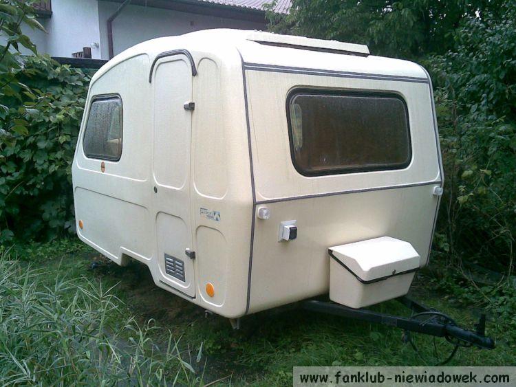

Kupiłem swoją przyczepkę już jakiś czas temu, jeszcze w tamtym roku. Wiedziałem, że będę musiał naprawić szybę, która była w trzech częściach. Sklejona brązową, parszywą taśmą, która zostawiała ślady kleju. Jedyny plus, że szyba nie przemakała. Dziś wziąłem się do roboty. Do kleju pozostawionego po taśmie wystarczy zwykły rozpuszczalnik. A oto kosztorys:
  • Klej - 7zł,
  • Drut galwaniczny 0,9 mm- 13zł,
  • 2 wiertła o grubości 1,5 mm - 8zł,
  • Taśma przeźroczysta - 12 zł,
  • Czas pracy: równe 3 godziny,
  • Całkowity koszt: 40 zł,
  • Realny koszt zużytego materiału: około 5 zł reszta się kiedyś przyda na pewno.

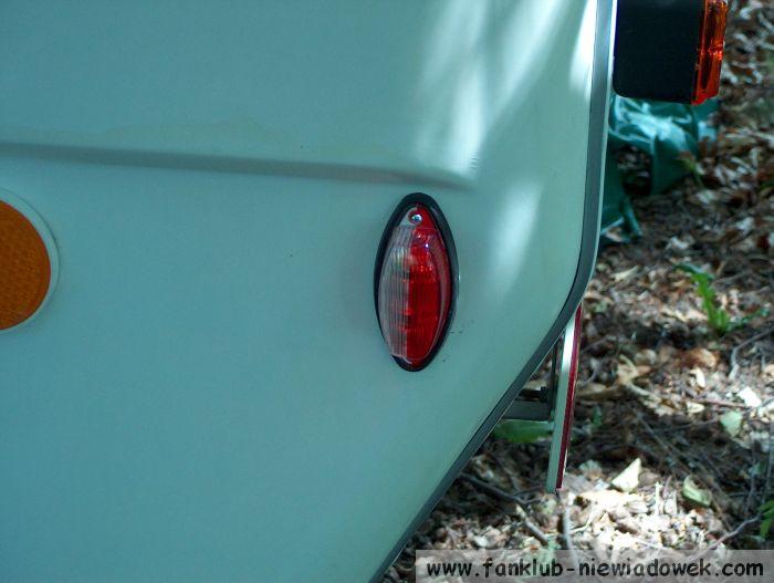

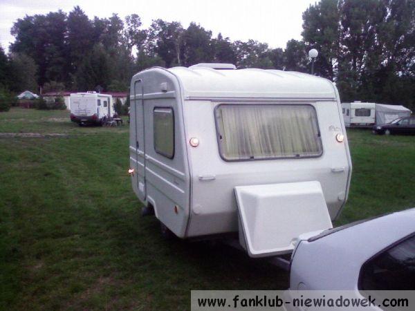

Zamontowałem sobie w 126N z tylu biało-czerwone obrysówki i gorąco każdemu polecam. Zawsze widzę czy tył nie lata, odległość przy wyprzedzaniu/omijaniu itp. Zerkam w lusterko i zaraz widzę jasny punkcik. Koszt 10zl + kawałek kabla, trochę uszczelniacza i chęci osobiście bardzo mi sie podoba. Zdjęcia z telefonu dlatego wygląda jakby mocno świeciło.
Montaż: Wiercimy 3 otwory (2 śrubki i kabelek), smarujemy lampkę silikonem czy innym uszczelniaczem i skręcamy. Kable podpinamy do instalacji świateł pozycyjnych – ja to zrobiłem wpinając szybkozłączki w tylnych kufrach takie jak na zdjęciu.
Biały - Masa
Brązowy – pozycyjna prawa
Czarny – pozycyjna lewa

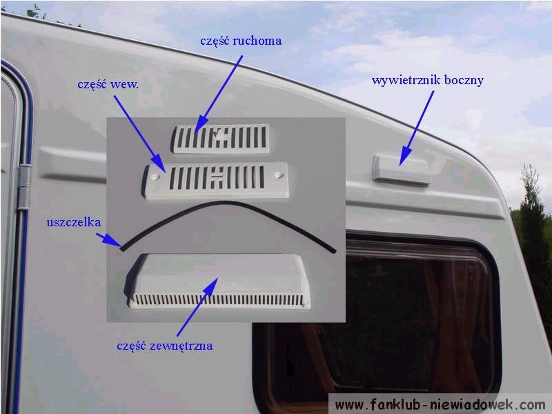

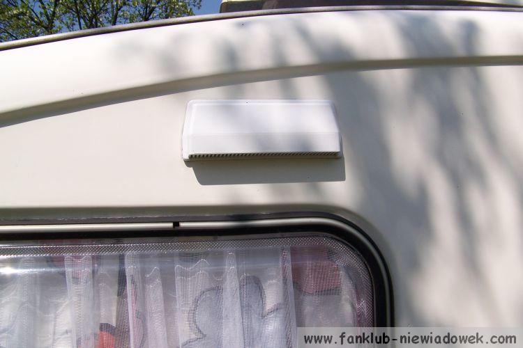

wywietrznik przerobki_5 przerobki_6
wywietrznik_wg_lukasa_1 wywietrznik_wg_lukasa_2 wywietrznik_wg_lukasa_3 wywietrznik_wg_lukasa_4
wywietrznik_wg_lukasa_5
wywietrznik_wg_lukasa_6 wywietrznik_wg_lukasa_7
Fotki podesłał Fanklubowicz Lukas

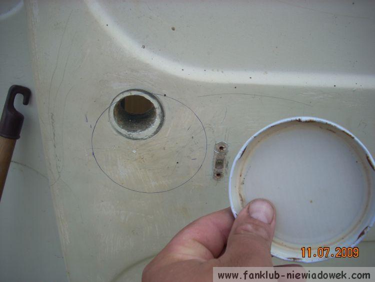

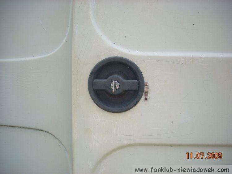

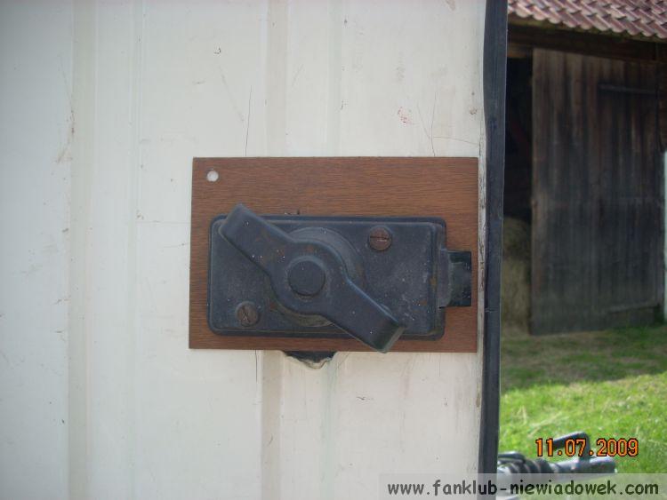

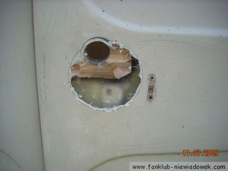

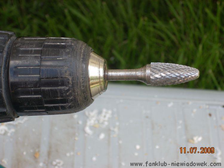

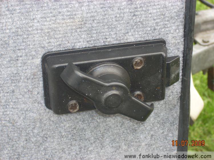

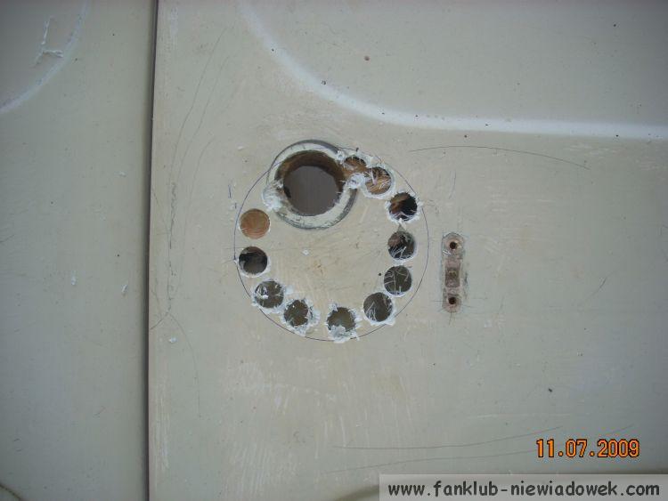

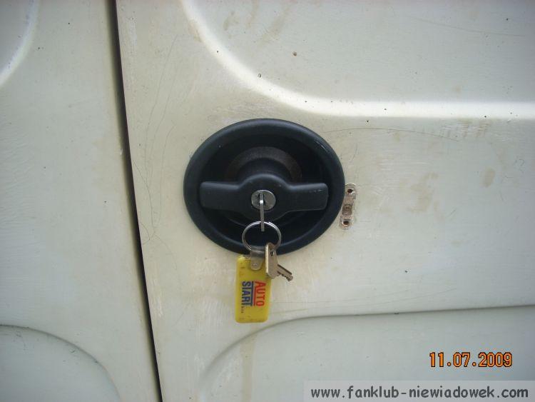

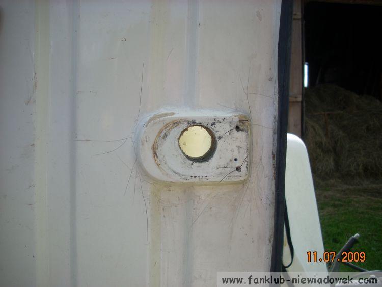

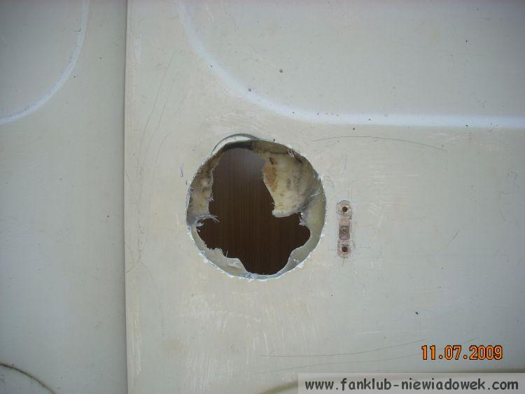

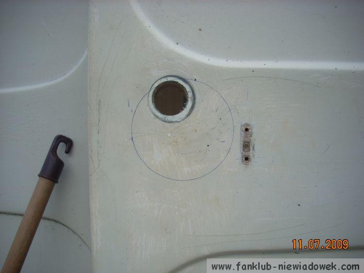

Dostałem od naszego Fanklubowego kolegi Jaro, używany zamek do drzwi Niewiadówki (bez kluczy, ale to dla mnie nie wyzwanie). Znalazłem klucz, który wszedł do zamka i go dopasowałem podpiłowując zapadki w zamku - i działa. W tej niewiadówce zamontowana była taka zwykła yalowska zasówka (LOB, Łucznik), w którą trzeba było za każdym razem przekręcać klucz, kiedy chciało się choć na chwilę zamknąć drzwi - bo inaczej wiatr się nimi bawił. Dlatego postanowiłem zamontować posiadany zamek. Wymiary pobrałem z mojej skorupki, a jako szablonu użyłem pokrywki od słoika o średnicy 95 mm. Następnie wiertłem 14 mm wywierciłem otwory po obwodzie odrysowanego okręgu. Frezem widocznym na zdjęciu wygładziłem otwór na zamek, a po wewnętrznej stronie usunąłem podstawę starego zamka. Z blachy zrobiłem maskownicę - podstawę nowego zamka, blachę tę oparłem na 7 mm klockach drewnianych (inaczej nie zamknął bym drzwi - zamek byłby za głęboko). Na koniec okleiłem drzwi wykładziną.
