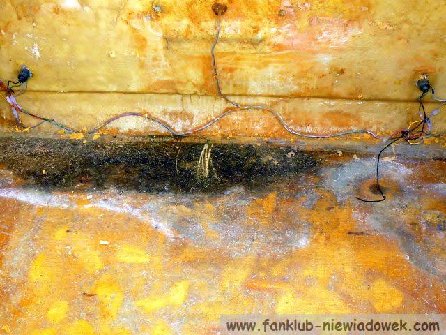

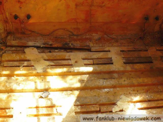

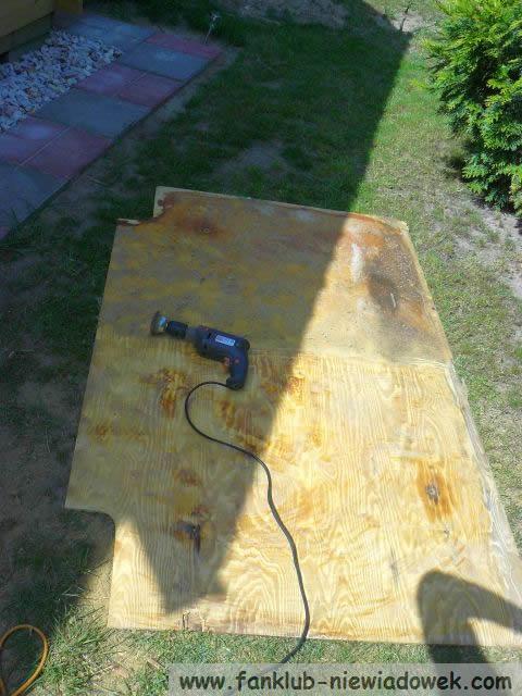

Na wykładzinie nadkola znaleźliśmy miłą niespodziankę - taki akt urodzenia naszej przyczepki. Zgodnie z sugestią z forum zdecydowaliśmy się tylko na oczyszczenie poczerniałej deski podłogowej co wymagało jej zdemontowania. Pod deską poza brudem i wodą znaleźliśmy jedną beleczkę, która była mokra. Wyglądała nieźle ale odeszła bez marudzenia więc ją wymieniliśmy. Gwoździe płyty podłogowej wyszły bez większych problemów choć tak naprawdę wyglądały jak wbite wkręty. Ja podważałem łebki płaskim śrubokrętem wbijając go delikatnie młotkiem. Kiedy gwóźdź odpuścił to łapałem go cęgami bocznymi i podnosiłem na ok 3mm. Potem już tylko łapa do gwoździ i wychodziło bez większego problemu.

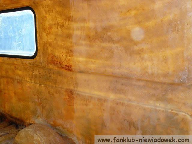

Potem przyszedł czas na szlifowanie resztek kleju i gąbki. Ja użyłem do tego celu szczotki drucianej na wiertarce. Nic się nie zapychało tylko trzeba było dość mocno trzymać wiertarkę żeby nie uciekała kiedy trafiała na głębszą warstwę kleju. Po ok. 15 minutach wyglądałem mniej więcej jak te wielkie żółte ptaszysko z Ulicy Sezamkowej. Tu uwaga! Konieczna maska i okulary ochronne ale i dokładne zabezpieczenie powierzchni ciała. Teraz i ja wiem co mówię. Niestety o to drugie nie zadbałem do końca bo pogoda była śliczna 30°C w cieniu, co pokusiło mnie do zdjęcia części gąbkowego opierzenia razem z koszulą. Teraz powiem, że jest masakra! Drobinki waty szklanej powbijały mi się w przedramiona i chyba czekają mnie ciężkie dni. Piecze jak !@#$%^&*(). Ale cóż - sprawa wymaga ofiar. Całość szlifowania zajęła mi około 3 godzin. Efekt po godzinie przedstawiał się mniej więcej jak na zdjęciach poniżej.

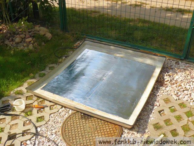

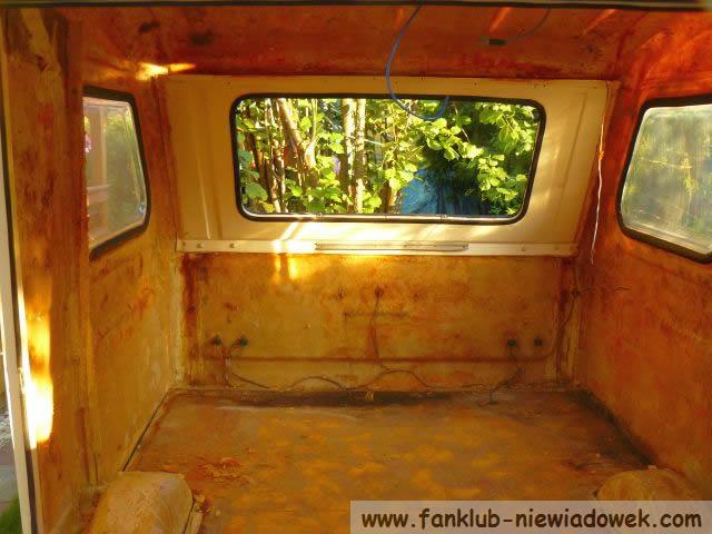

Kolejny dzień remontu to demontaż i odkurzanie skorupy po szlifowaniu. Ponieważ część środkowa i przednia była zdrowa a wkręty i gwoździe nie były skorodowane to zdemontowałem tylko tył i środek a przednia została pomalowana bez odkręcania. Do wydmuchnięcia zanieczyszczeń spod niej użyłem odkurzacza do liści, który w pozycji dmuchania wydmuchał zanieczyszczenia na tył przyczepy. (Podobno wiatr na wylocie to 300km/h ale tego już nie byłem w stanie sprawdzić). Wywierciłem także otwory w skorupie przy nadkolach i przed belkami z tyłu i przodu skorupy żeby woda miała gdzie uciekać. Na koniec planuję wkleić tam rurki gumowe które utrudnią dostawanie się wody do przyczepy od spodu podczas jazdy w deszczowy dzień. Same deski podłogi zostały oszlifowane końcówką do wiertarki ze szczotką drucianą, tą samą która szlifowałem ściany i sufit z kleju i pianki. Potem podłoga została pomalowana.

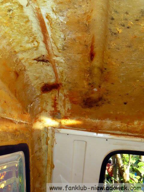

W czasie kiedy farba pracowała nad swoim schnięciem, grill pracował nad przygotowaniem szaszłyków ja zająłem się lokalizowaniem miejsca przecieku z pod laminatu tylnego okna. Podczas nawet ostrych ulew budka była sucha jednak podczas ostrego lania szlauchem z pod laminatu tylnego okna pojawiło się kilka kropel. Przyczyna leżała w silikonie położonym nad listwą okna i samej uszczelce. Woda przeciekała w jednym miejscu pod listwą nad oknem a tam dostawała się pod uszczelkę i wypływała ramą okna na dole. Listwa została oczyszczona, położyłem nowy silikon i jak na razie problem rozwiązany. Potem przyszedł czas na montaż podłogi (nowe śruby zamkowe oraz wkręty czarne do karton-gipsu zamiast gwoździ). Kolejny etap to pewne symulacje.

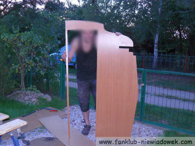

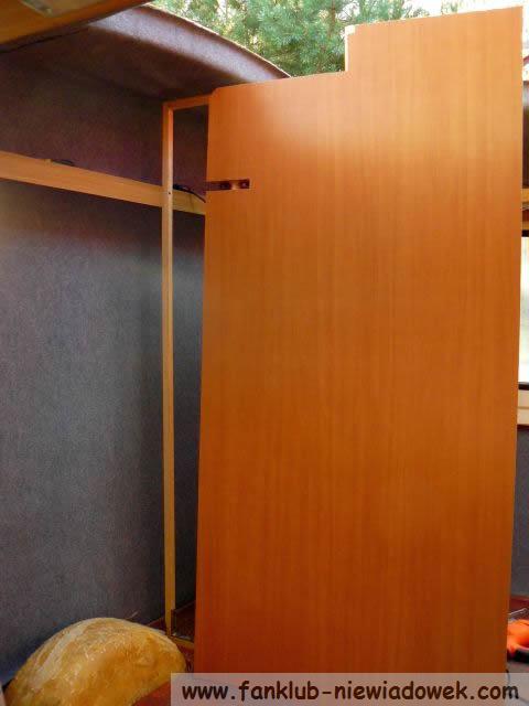

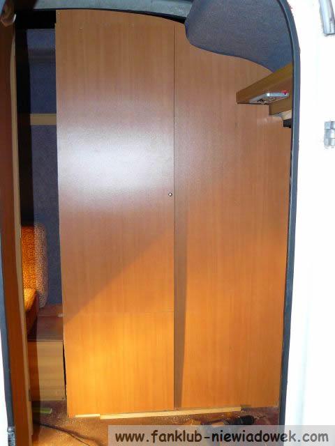

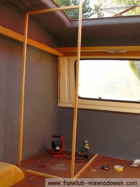

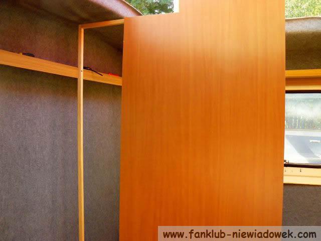

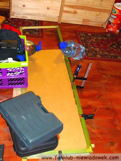

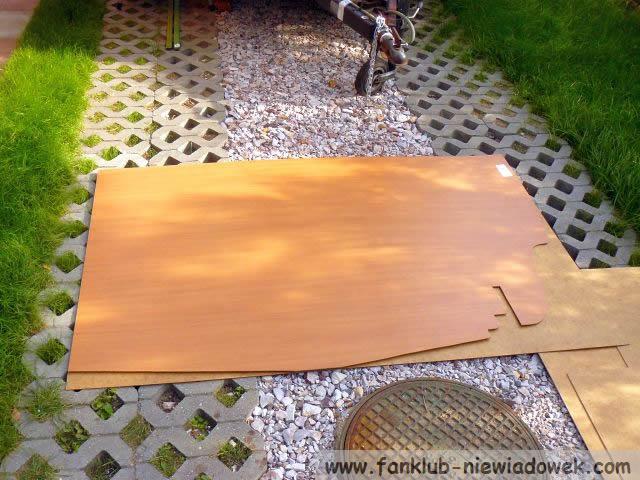

Rozmiar 95x70cm okazał się kompromisem zapewniający pewien poziom luksusu. Przy konstrukcji wucecika po kalkulacji cen i wagi płyty meblowej i innych opcji wybór padł na konstrukcję szkieletową z kantówek obłożonych płyta pilśniowa w kolorze olchy. Będzie to lżejsze i tańsze rozwiązanie.

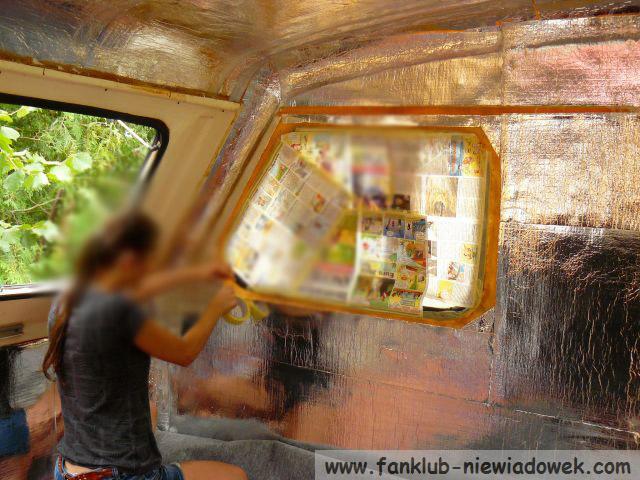

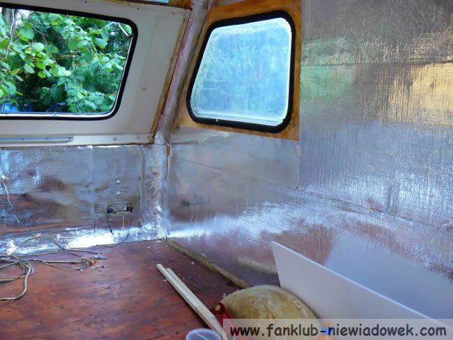

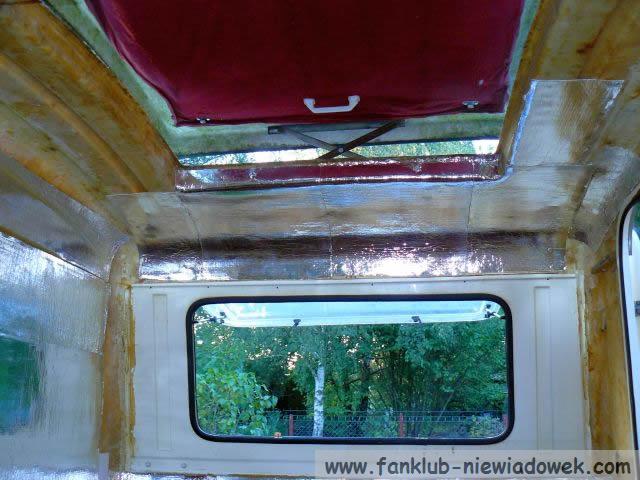

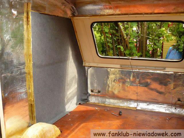

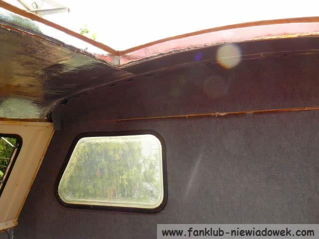

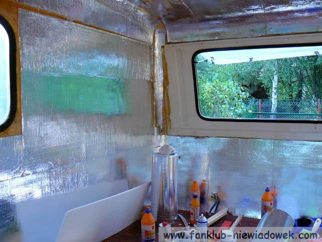

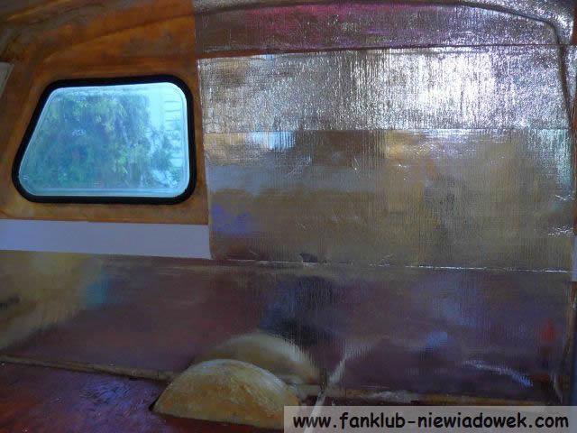

Potem przystąpiliśmy do klejenia izolacji. Izolacją są ekrany zagrzejnikowe. Na ścianach używaliśmy kleju polimerowego Dragon. Na suficie natomiast kleju tapicerskiego w sprayu ponieważ łapie od razu w przeciwieństwie do Dragona. Dragona na początku nakładałem szpachelką lub prosto z butelki, najskuteczniejsze jednak okazało się smarowanie skorupy pędzlem i rozcieńczonym klejem (można go rozcieńczać denaturatem – choć ja zrobiłem eksperyment z nitro i też zdało egzamin). Używamy ekranów rozwijanych z belki 10m na 50cm.
Ściana pod oknem kuchennym to 4 arkusze 50x62cm. Sufit od półki do otworu to 50x59cm.
Reszta poszła w całości na ścianę na przeciw wejścia i tym sposobem udało nam się jak na razie uniknąć ścinków. Na tą część pracy zużyliśmy 1L kleju polimerowego Dragon i jedno opakowanie kleju tapicerskiego w sprayu oraz jedną belkę ekranu (5m^2).

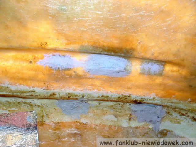

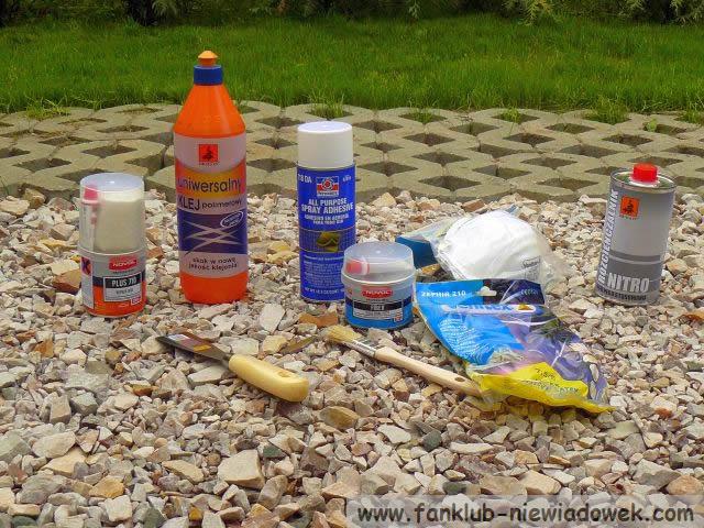

Przed położeniem izolacji do końca prewencyjnie zaszpachlowałem podejrzane miejsca w poszyciu. Użyłem zgodnie z radą z forum szpachli z włóknem szklanym. Maska, okulary i rękawiczki - konieczne. W dodatku miałem problem z utwardzaczem bo ile to jest 2 gramy utwardzacza nie mając wagi ani żadnej miarki? Moje dwa gramy okazały się pewnie 4 gramami przez co pierwsza partia szpachli utwardziła się zanim powiedziałem "jak to szybko się utwardza!". Po tej operacji musiałem więc podszlifować powstałe stalaktyty i poprawić drugą porcją - tym razem utrafiłem chyba 2 gramy bo całość utwardziła się po około 20 minutach. Potem już tylko lepienie i docinanie izolacji. Do tego momentu zużyliśmy dwie rolki ekranu czyli 10m2 i kawałek + docinki z trzeciej belki. Tego samego dnia udało nam się kupić wykładzinę na tapicerkę. Znaleźliśmy aukcję w cenie za 3 pln za 1m2. Kupiliśmy 24m2.Wieczorem zrobiliśmy próbki testowe klejenia wykładziny do gładkiej powierzchni ekranu.

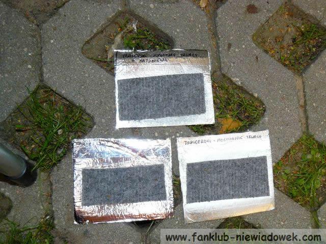

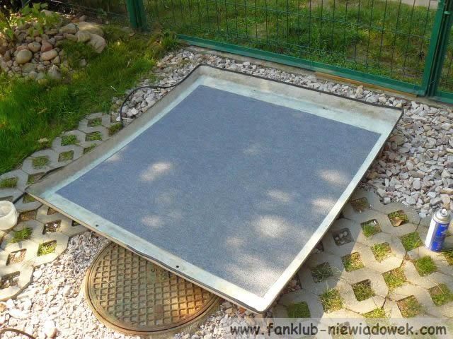

Test klejów wyszedł nie do końca jednoznacznie. Próbka dotyczyła klejenia wykładziny do ekranu grzewczego.
- Klej tapicerski. Spryskana wykładzina i ekran. Odczekanie 2...3 minut i połączenie powierzchni i dociśnięcie na chwile.
- Klej tapicerski. Spryskana wykładzina i ekran i dodatkowo zmatowiona papierem ściernym powierzchnia ekranu. Odczekanie 2...3 minut i połączenie powierzchni i dociśnięcie na chwile.
- Klej polimerowy Dragon. Posmarowany ekran. Odczekujemy ok minutę, kleimy i dociskamy.
Wyniki dały nam to, że najlepiej trzymał klej tapicerski niezależnie czy powierzchnia była zmatowiona czy nie. Trzyma naprawdę mocno i nie można oderwać klejonych powierzchni od siebie. Ciężko jednak oszacować wydajność tego kleju a szlifowanie zupełnie niszczy srebrną powłokę co mija się w tym wypadku z celem. Klej polimerowy Dragon trzymał ale dało radę oderwać wykładzinę od ekranu. Klej zostaje na wykładzinie i nic nie "ruszało" ekranu. Resztę zweryfikował czas. Na razie postanowiliśmy generalnie kleić klejem tapicerskim. Płaskie powierzchnie pod oknami otwieranymi, szafa, ściany z oknem nieotwieranym kleiliśmy Dragonem. Kiedy ukochana podklejała łatkami ciągłość izolacji ja zająłem się dachem otwieranym. Tu sporo zrobił już poprzedni właściciel i pozbył się gąbki i kleju zygzakami nakładając własny, na szczęście dla mnie nie trzymający się zbyt mocno. Więc zostało rozbrojenie, mycie i lekkie szlifowanie oraz przyklejenie izolacji.

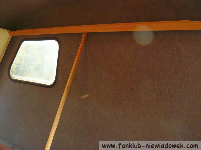

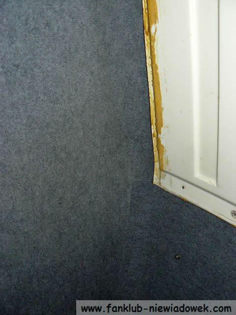

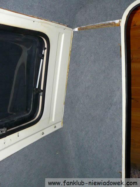

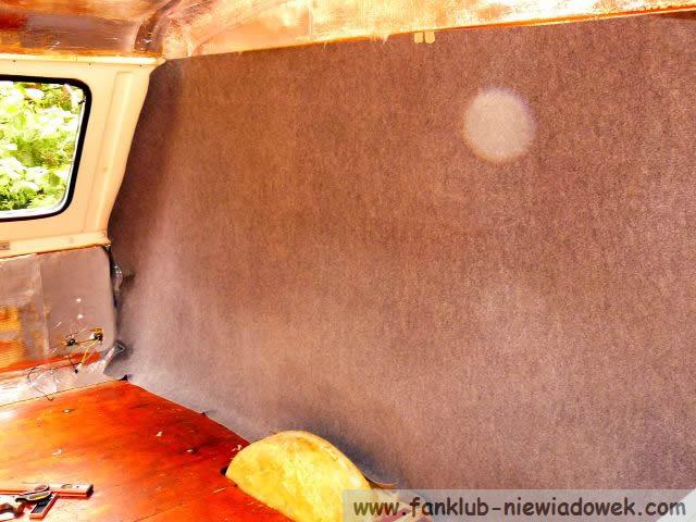

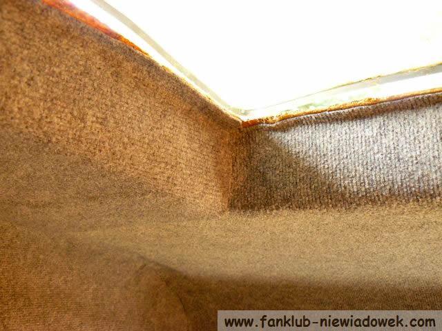

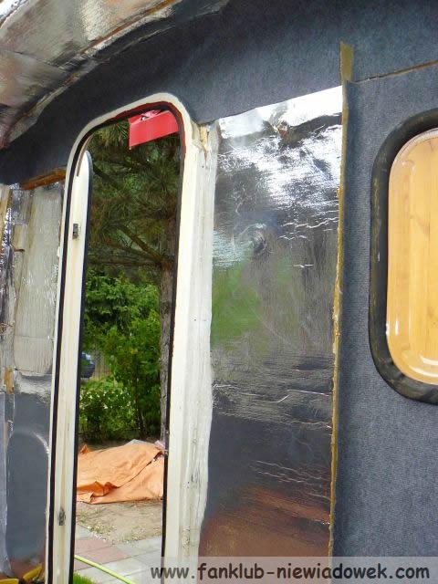

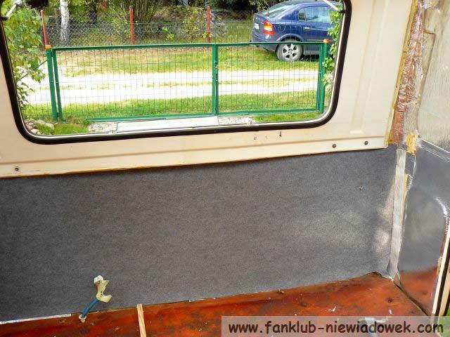

Potem nadeszły "upragnione chwile obawy" - czyli jedziemy z wykładziną. Tu podział ról był jasny - ja mierze, ukochana wycina - w razie czego jedno może zwalić na drugie jeśli coś nie pasuje. Ekrany były klejone do skorupy Dragonem (sam nie wiem jak to się stało skoro miał być tapicerski) - chyba chodziło mi o to, że daszek będzie do góry nogami podczas klejenia. Potem na ekrany przykleiliśmy wykładzinę. Wykładzina była o 1.5 cm większa od ekranów, na każdym boku żeby mogła złapać także kontakt ze skorupą.
Potem przyszedł czas na wykładzinę pod oknem kuchennym. Tu kleiliśmy na Dragona nanoszonego pędzlem, lekko rozcieńczonego nitro. Na tym skończyliśmy klejenie czekając na efekty dnia następnego - spadnie czy nie? Na koniec uzbroiłem i założyłem daszek. Niestety nie ma u mnie tych "kapsułek" kryjących nakrętki i śruby od góry więc zanim przyjdzie czas na ich zakup zabezpieczyłem wszystkie śruby i nakrętki silikonem. Zostały nam 3 opakowania kleju tapicerskiego więc oszacowaliśmy, że powinno nam wystarczyć to na przyklejenie wykładziny na "widocznych" ścianach i na suficie. Resztę wykładzin czyli w szafie lub pod oknem otwieranym w razie czego możemy przykleić polimerowym. Klejenie trwałe klejem tapicerskim w sprayu wymaga pokrycia obydwu klejonych powierzchni. Należy pamiętać o zabezpieczeniu okien nieotwieranych przed klejem. Przygotowane arkusze wykładziny mierzone z zapasem przyłożyliśmy do ściany najpierw bez kleju docinając wycięcia na nadkola. Potem wspomniane wcześniej nanoszenie kleju. Tu dzięki pomocy ukochanej nanoszenie przebiegało szybko i sprawnie. W końcu przyszedł czas na przyklejanie. My zaczęliśmy od góry pod listwą mocowanie półki i szliśmy w dół "wyrabiając" okolice okna. Tu warto zaopatrzyć się w szczotki do czyszczenia rąk, dzięki którym łatwiej jest "prasować" wykładzinę na ścianie.

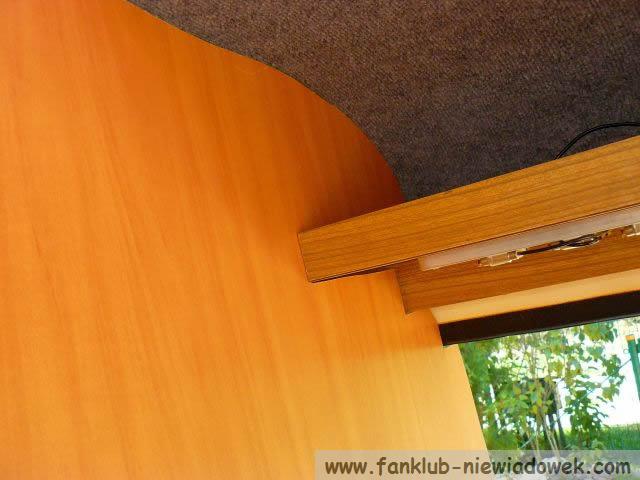

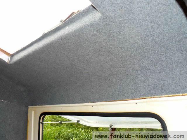

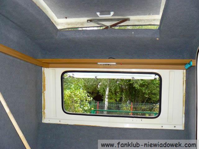

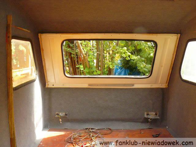

My przykleiliśmy zaklejając wcześniej zabezpieczone okno. Bez większych problemów ułożyła się na wypukłościach. Potem wycięliśmy otwór na okno nożyczkami. Cięliśmy po obrębie mniej więcej na wysokości 1/3 uszczelki tak że zostawało ok 4mm wykładziny, którą łatwo dało się ułożyć pod uszczelką. Analogiczna sytuacja przy drugim oknie. Potem dokleiliśmy "półksiężyc" nad długą ścianą. Elementy na półksiężyce wyszły nam z wykrojenia z dwumetrowej belki dwóch ścian o wysokości 140 cm na ściany boczne. Pozostałość po przecięciu na pół dała nam powierzchnie do wykrojenia półksiężyców.

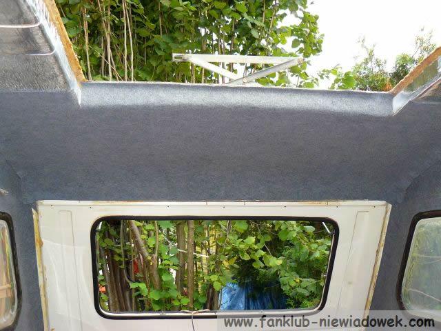

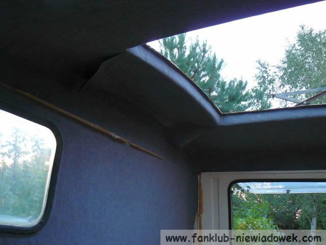

Sufit postanowiliśmy wykonać z 4 kawałków. Gdybyśmy przykleili cały arkusz wtedy mogło by nam zabraknąć materiału na resztę. Wykroiliśmy 3 elementy. Dach nad szybą tylną z zakładką na "komin" otwieranego dachu. Dach nad tylnym oknem także z zakładką na "komin" i poszycie pod tylnym oknem otwieranym. Materiał na uzupełnienie sufitu po bokach otworu pozostał z reszty poprzednich wykrojek. Dobrą metodą na wyznaczenie miejsc cięć po przyłożeniu wykładziny do ściany lub takich ciężkich miejsc jak półokrągły komin jest zwykłe, pachnące mydełko, którym oznaczamy część materiału do usunięcia. Każdy z arkuszy jak widać na zdjęciu ma zakładki niepodklejone do izolacji. Podetniemy je razem żeby uzyskać równe łączenia poszczególnych elementów o ile nie odpadną! Zdecydowaliśmy się na lekkie zakładki na arkuszach materiałów ponieważ szczelina między arkuszami po odcięciu zapasu kurczyła się i pozostawały szpary. Być może zostawiliśmy te zakładki za duże i to było powodem takiego zachowania materiału. Efekt końcowy dla nas zadowalający.

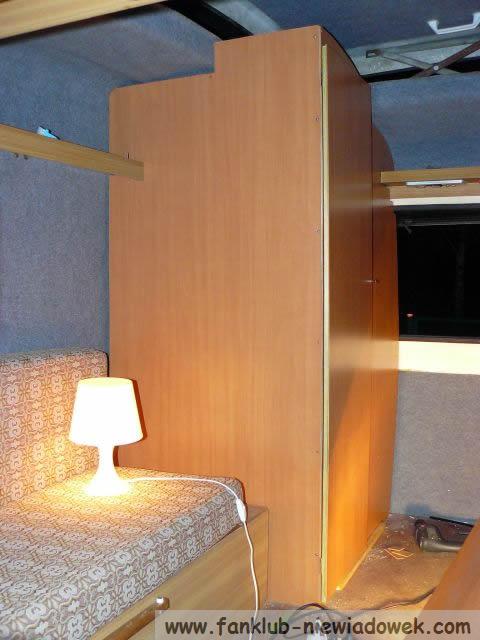

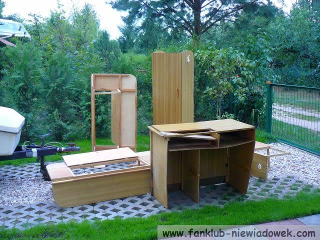

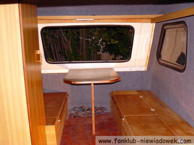

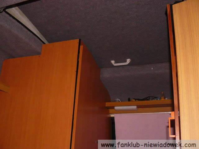

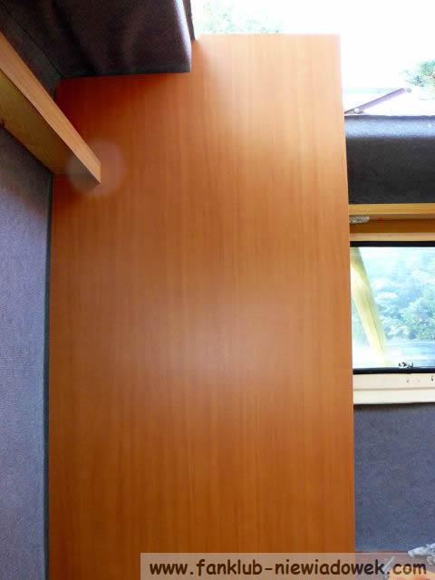

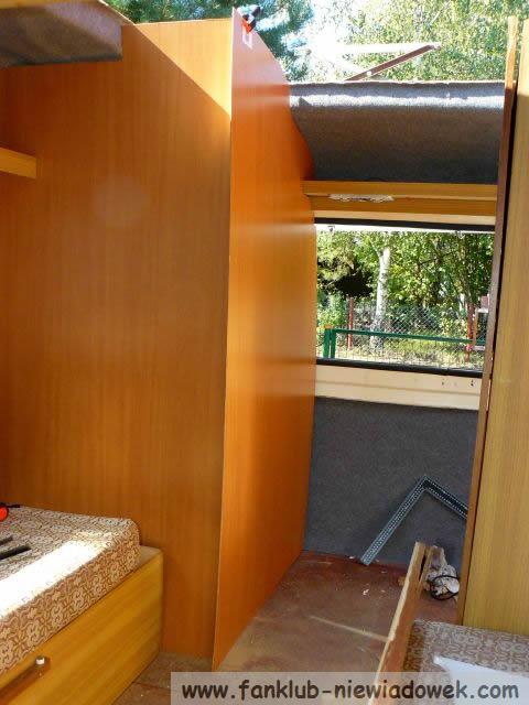

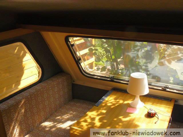

Tu trzeba wziąć poprawkę na to, że izolacja ma 4mm. Do tego wykładzina 2-3mm. To daje nam ok.1.4cm mniej miejsca na każdej ścianie, więc przy montażu półek bez pilniczka się nie obyło. Potem przymiarka mebli. Jeszcze przed montażem półek przeżyliśmy chwile grozy. Meble i półki po demontażu zostały ustawione w przewiewnym miejscu, drewno wyglądało i było zdrowe. Przy zakupie przyczepka miała swój zapaszek jednak wydawało się nam, że jest to zapaszek pochodzący z tapicerki. Nadeszła chwila załamania. Wymiana całych mebli to już sporo ponad nasz budżet i czas jaki mamy na przygotowanie przyczepki do użytku. Jednak chwila namysłu i odważny ruch. Jedziemy z nitro. Każdy element dobrze wyszorowany rozpuszczalnikiem. Potem po wietrzeniu przyszła pora na uniwersalny płyn do czyszczenia. Okazało się, że problem zniknął. Mamy też zamiar pokryć elementy konstrukcji drewnochronem (do stosowania wewnątrz) ale to będzie raczej w drugiej części remontu. Nie mogło się odbyć bez małej uroczystości. Da się usiąść! Jednak zdjęcie ze względów na to, że forum nie ma ograniczeń wiekowych przedstawia stan na poranny powrót do pracy. Szybki demontaż mebleków i jedziemy z "pokojem zwierzeń". Stawiamy konstrukcje szafy/wucecika. Rama ściany została przykręcona kątownikiem do podłogi natomiast górną część przymocowaliśmy do półki uprzednio odcinając ozdobną sklejkę na szerokości belki i dwóch płyt. Na górze widać "zonka" w wykładzinie sufitowej. Musieliśmy nanieść za mało kleju w tym miejscu i bez operacji się nie obejdzie. Jeśli nie da się oderwać samej wykładziny od izolacji to pozostanie nam naciąć wykładzinę i dokleić potem na styk. Swoją drogą klejenie na klej tapicerski daje dużo możliwości bo od razu dość szybko wiąże. Tu został wklejony element wykładziny w kształcie klepsydry co wymusił kształt narożnika. Wieczorem przyszedł czas na tworzenie drzwi do wucecika. Rama drzwi to listwa 2x1cm cięta po kątem 45° połączona kątownikiem płaskim "L". Mam nadzieję, że całość usztywni płyta HDF przyklejona obustronnie. Z podziału całego arkusza płyty HDF 5.1m2 zrobiliśmy dwie ścianki wucecika, został materiał na nowy blat stołu, pasek który może wystarczyć na podmianę frontów półek i trochę w zapasie. Dziesiąty dzień pracy, a w zasadzie połowa - nagłe wezwanie do "roboty" - zostały tylko 2 godzinki. Ruszyliśmy z drugą zewnętrzną płytą wucecika. Wstawiliśmy płytę odcięta na maksymalną wysokość przyczepy (przy dachu otwieranym) i powoli wzdłuż listwy docinaliśmy "wyrabiając" kształt przyczepki – sufit, połka, skos okna, skos ściany. Przymierzone drzwi. Tak to będzie wyglądać. Na dole widać "okienko" którego w tym momencie już nie ma. Miejsce łączenia płyt zostanie zamaskowane potem listwą ozdobą. Widok zestawionych płyt do siebie. Tyle miejsca zajmie nam ta konstrukcja. Docinanie poszycia wewnętrznego sali tronowej - tu było już łatwiej bo za szablon posłużyły ściany zewnętrzne z poprawką o grubość ściany. Potem przyszedł czas na wsunięcie ścian wewnętrznych do środka i dokręcenie ich do stelaża. Tą czynność musiała wykonać moja ukochana bo z lekkością zmieściła się przez okno – nie było wyciętych otworów na drzwi. Dopiero po dokręceniu płyt do stelaża mogłem wzdłuż framugi wyciąć wejście.

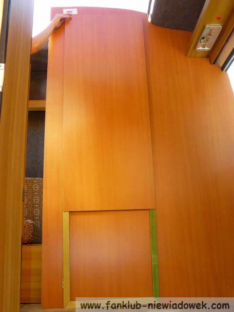

Ściana zewnętrzna poszła analogicznie z tą różnicą, że najpierw po przyłożeniu docisnęliśmy płytę do stelaża i odrysowaliśmy zarys framugi żeby go wyciąć najpierw. Wieczorem sala tronowa stanęła o własnych siłach i pozostała tylko kosmetyka typu listwy ozdobne, zameczek i taśma ozdobna na krawędzie drzwiczek. Do wykończenia użyjemy czarnych listewek plastikowych przy łączeniach płyt i rogach ścian oraz taśmy ozdobnej przyklejanej na gorąco do obrzeży drzwiczek i wewnętrznej powierzchni framugi. Czas na ostateczny montaż mebelków i podłączenie świateł. Jak widać meble wkręciłem do podłogi na śruby do mocowania blacho-dachówek. Nie powinny korodować a i z odkręceniem nie powinno być problemu.

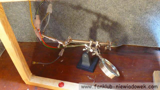

Na koniec oczywiście tuż przed holowaniem przyczepki ze świateł gdzieś "zwiała" masa i po wciśnięciu świateł STOP z tyłu była dyskoteka. Kilka pomiarów pozwoliło ustalić, że to szary przewód masowy między lewem a prawym zestawem świateł okazał się być bardzo opornym elementem ;). Ponieważ czasu było za mało na szukanie czy to złączka czy przełamany przewód zlutowałem masy do siebie i podciągnąłem masę z drugiego zestawu nowym przewodem. Jak wiadomo pozycja przy tej operacji jest arcy niewygodna więc tu przydał się przyrząd o nazwie "trzecia ręka" idealna przy tego typu sytuacjach.
