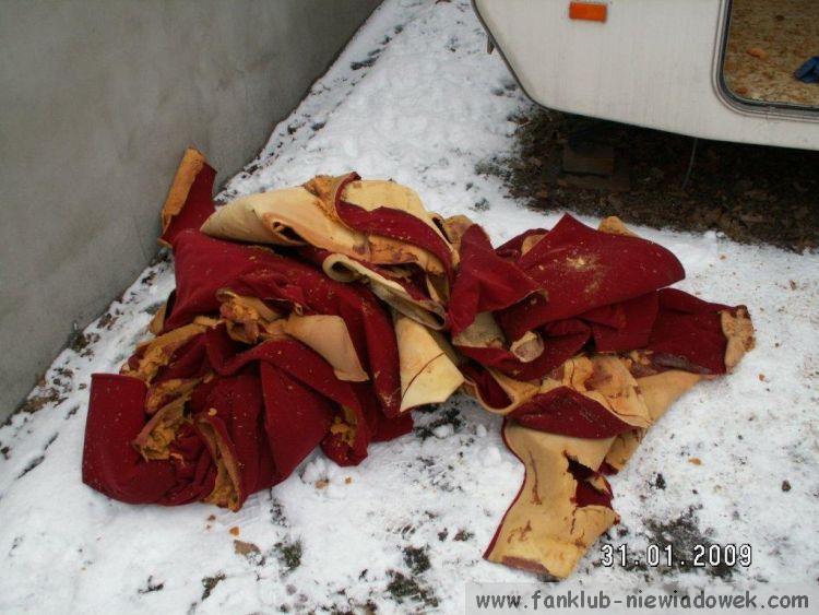

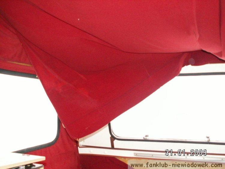

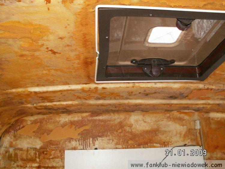

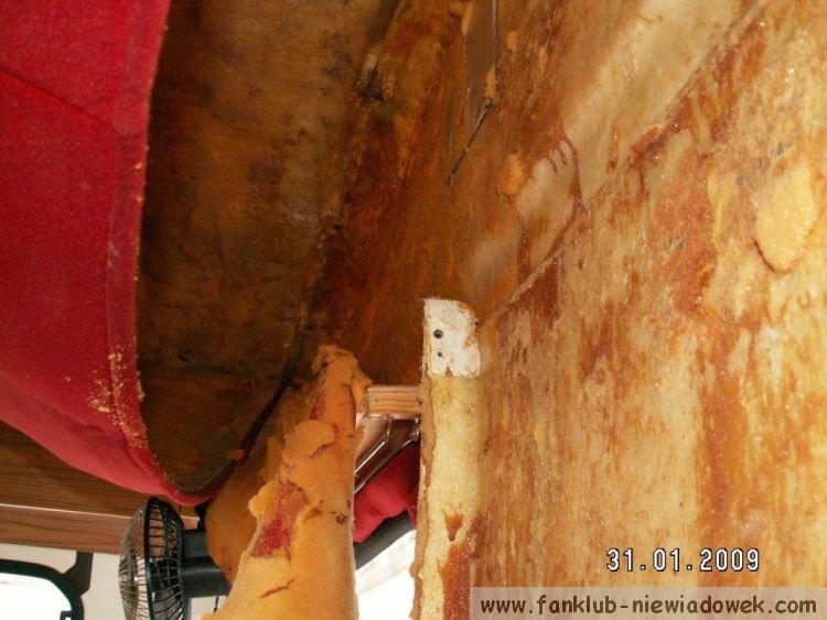

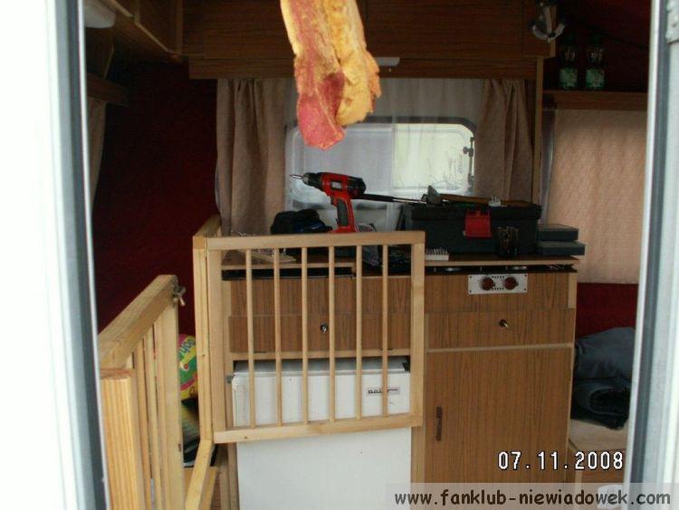

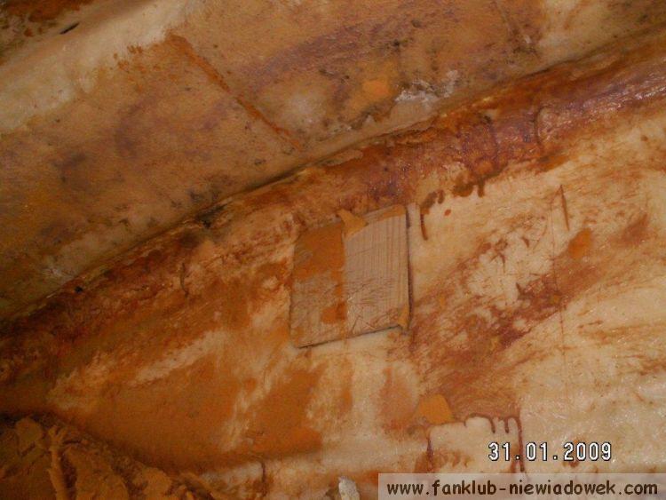

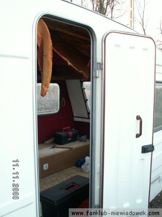

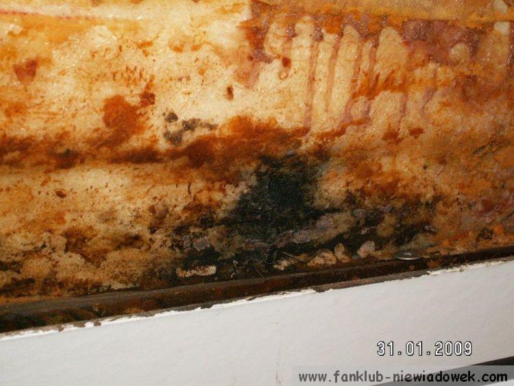

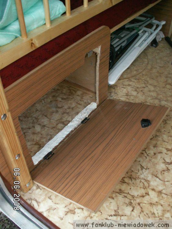

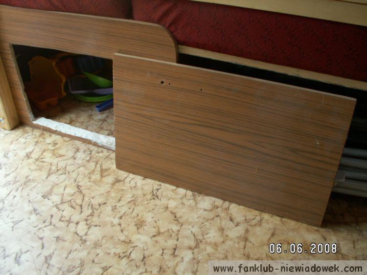

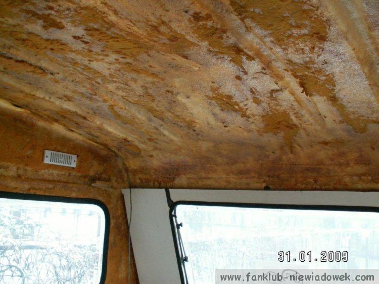

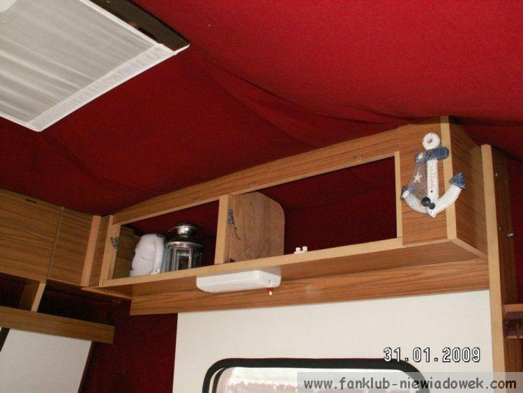

Remont mojej "enki" został zaplanowany już dawno, ale jakoś tak się nie składało i zostało przełożony na czas zimy. Demontowanie wnętrza rozpocząłem jak tylko nieco śniegi puściły i to udało mi się zrobić w ciągu jednego dnia. Rozbieranie rozpocząłem od wymontowania dużej szafy co na początku wydało by się proste, ale śruby były tak zmęczone, że nic tylko wyrywałem i rozwiercałem, później małe łóżko, dalej szafka kuchenna, oraz duże łóżko z szafą dużo i kuchenną trzeba było wynieść przez jedno z dużych okien. Kiedy opustoszała przyczepa postanowiłem zerwać obicie odklejające się w znacznym stopniu od sufitu. Na dalszy strzał poszły szafki wiszące nad tylnym oknem, nad kuchnią, i tak aż do półeczki która jest nad bocznym oknem przy dużej szafie. Nic tak mnie nie drażniło jak to jakich śrub użyto do przytwierdzenia szaf, szafeczek itd. no, ale cóż już wiem, że takich nie zastosuje przy montażu ich po remoncie.
