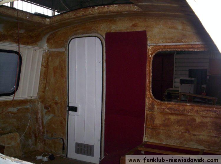

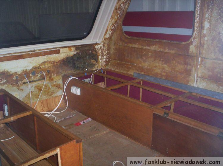

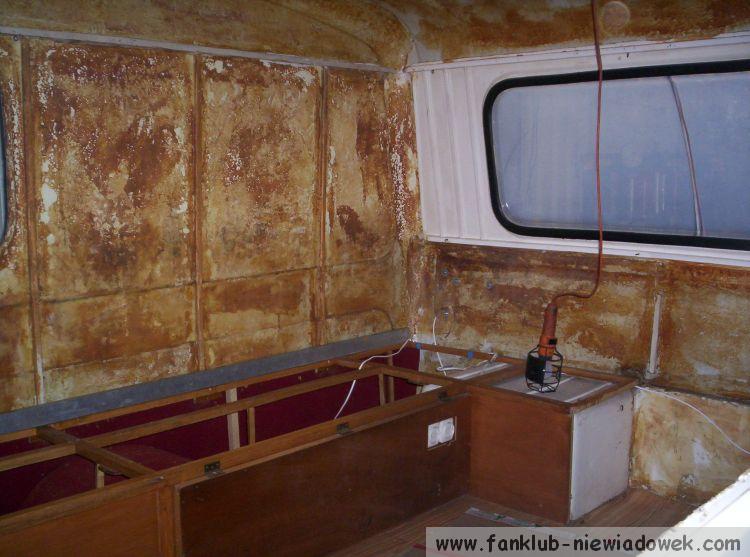

Ponieważ jak to bywa w naszych domkach wykładzina zaczęła żyć własnym życiem, trzeba było ją zastąpić nową. Tu trzeba zaznaczyć, że to była już druga wykładzina. Pierwsza (fabryczna) w kolorze żółtym wytrzymała 15 lat (i nie było ocieplenia dachu - efekt taki, że po nocy skraplająca się woda na suficie zalewała wszystko co było na półkach i pościel pod która się spało). W 1989 roku zakupiłem kompletną, orginalną wykładzinę bordo (łącznie z podsufitką) i kolega z Niewiadowa mi ją wymienił. Tym razem postanowiłem robić wszystko sam. Orginalna wykładzina nie wchodziła w rachubę (chyba bym podwoił wartość przyczepy), więc obmyśliłem alternatywę i przystąpiłem na przełomie roku 2006/07 do roboty. Ponieważ wszystko się oddzieliło od ścian pozostało to tylko usunąć i zeskrobać wszystko co się da ze skorupy nadwozia. Kilka lat wcześniej zostały wymienione meble - na identyczne (wszystkie elementy zostały odrysowane od starych).

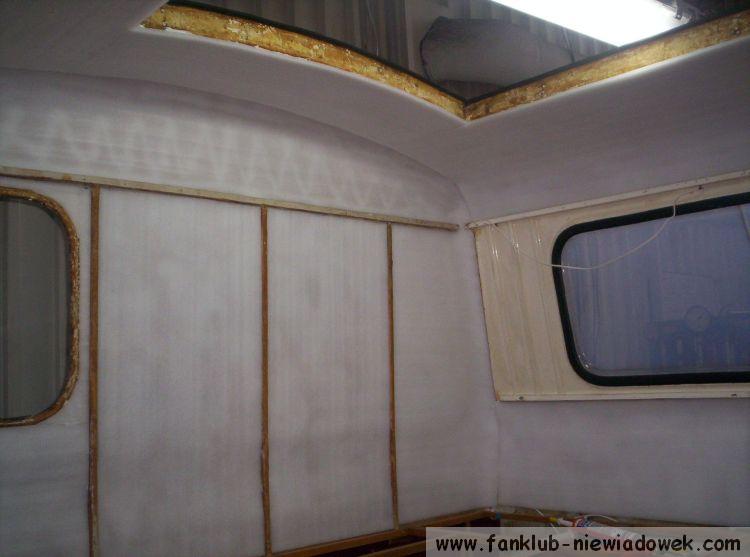

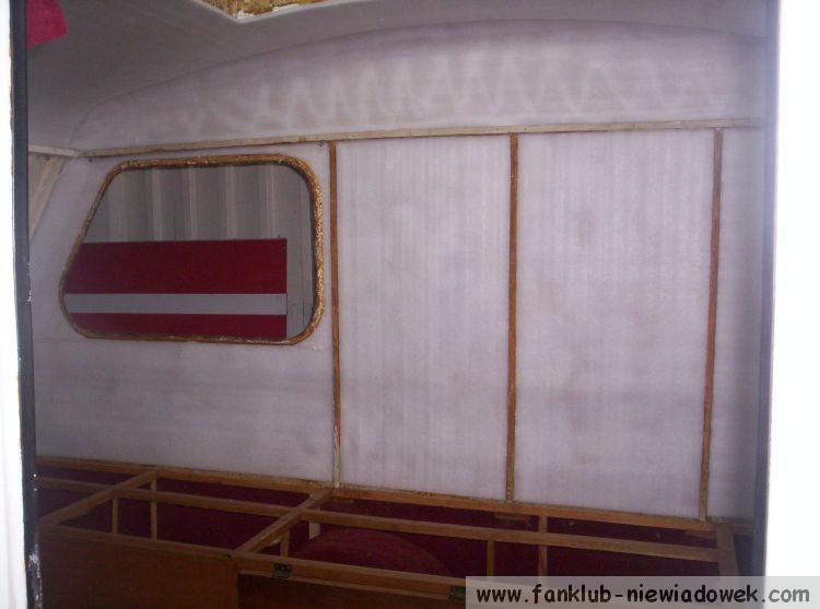

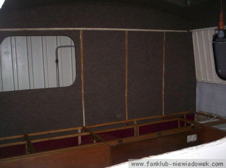

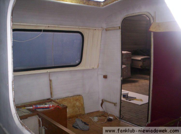

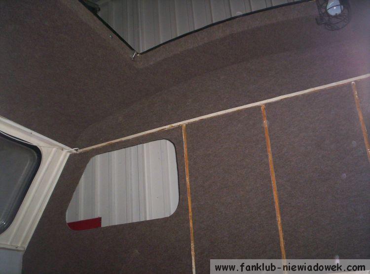

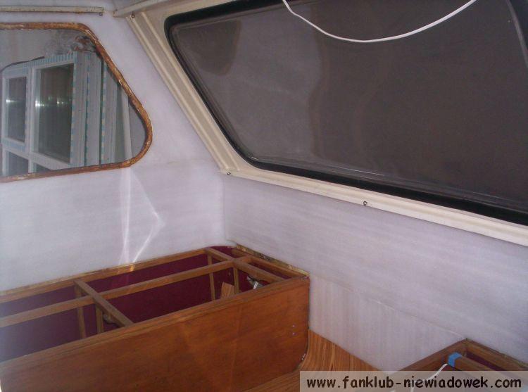

Po położeniu nowej instalacji elektrycznej, przyszedł czas na ocieplenie. Był to dla mnie priorytet. Dotychczasowe było mało skuteczne. Po dwóch sezonach stwierdzam, (od przeprowadzenia tych prac), że zdało egzamin. W przyczepie temperatura jest bardziej stabilna (w czasie nocnych spadków temperatury jeszcze ani razu nie musiałem dogrzewać, gdy przed remontem było to nagminne, w dzień wysoka temp. też nie jest tak dokuczliwa - tym bardziej, że nie mam otwieranych okien).
ocieplenie_1 ocieplenie_2 ocieplenie_3 ocieplenie_4

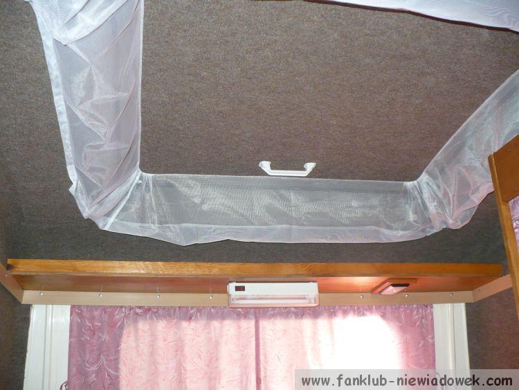

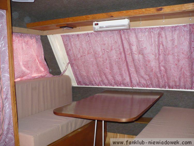

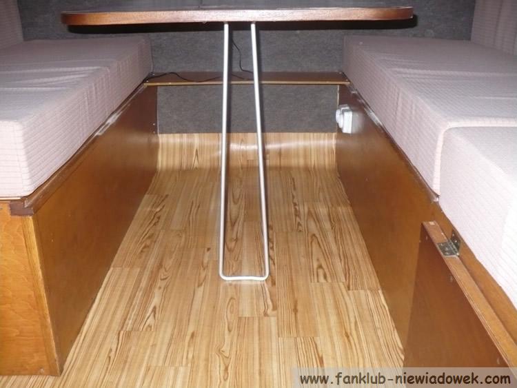

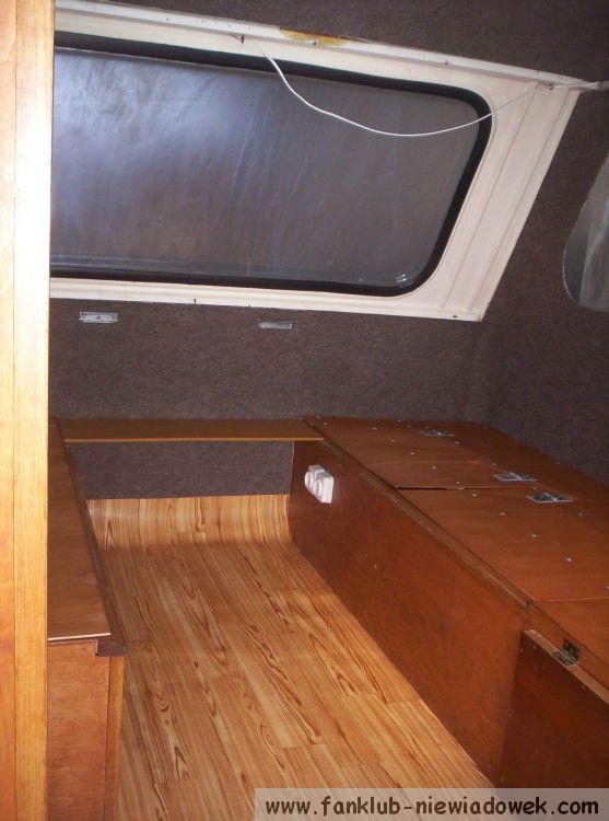

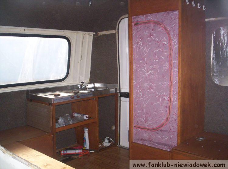

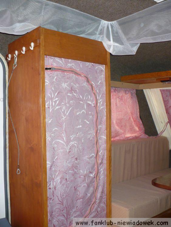

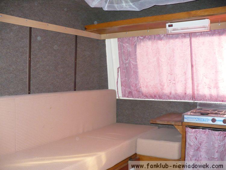

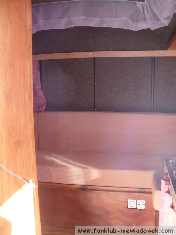

Idea była taka aby wnętrze przyczepki pozostało mniej więcej takie jak było tzn.: wszystkie meble są na szkielecie z dębowej kantówki a boki ze sklejki 2mm - wszystko zachowuje sztywność i jest lekkie. Drzwiczki szafek pozostały takie jak były, czyli z materiału - oczywiście wszystko uszyte na nowo. Dzięki temu mam nadzieję, że waga całkowita przyczepy, która powinna wynosić 270kg jest może tylko niewiele przekroczona (gruba izolacja).
wnetrze_1 wnetrze_2 wnetrze_3 wnetrze_4 wnetrze_5

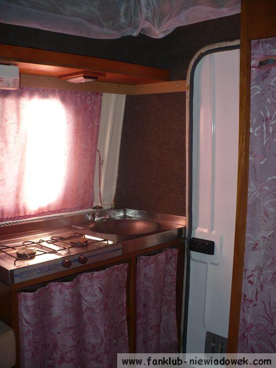

Remont dobiegł końca. Przyczepa została ogólnie taka jak była, ale wszystko jest odnowione. Jednak cały czas jakieś nowe pomysły odnośnie modernizacji chodzą mi po głowie, a co poniektóre są wdrażane. Wygląda na to, że pracy nie ma i nie będzie końca. Ta przyczepa jest ze mną już 34 lata i wiele razy zastanawiałem się czy jej nie sprzedać, czy nie wymienić ją na większą, nowocześniejszą a jednak cały czas jestem z nią.

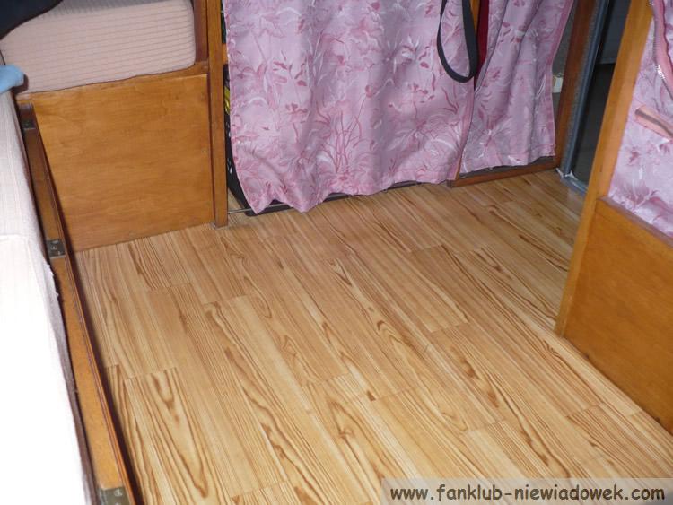

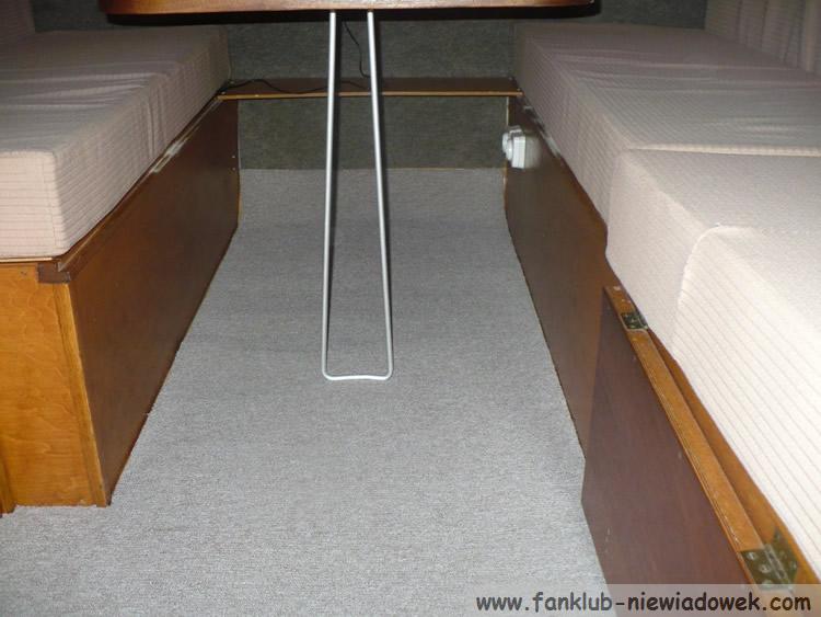

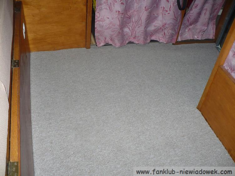

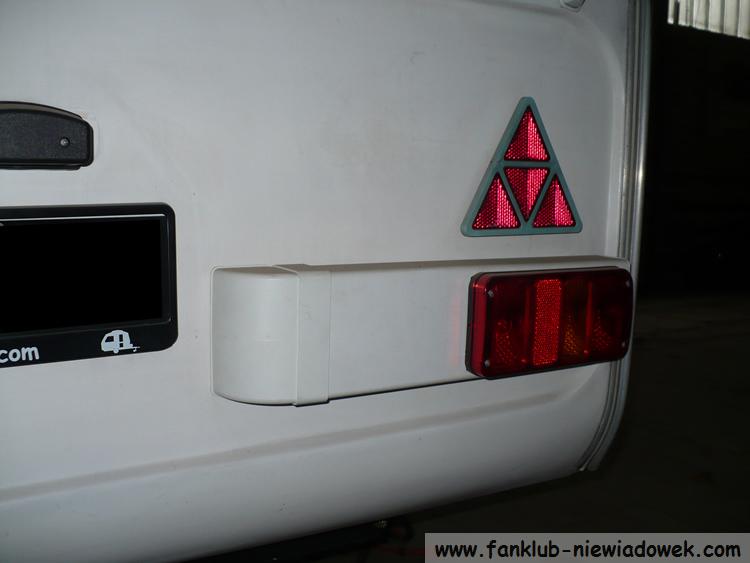

  • Z zastosowanej izolacji termicznej jestem bardzo zadowolony, ale ciepło uciekało przez podłogę. Więc z grubej wykładziny dywanowej wyciąłem idealnie pasujący dywan. Miło się po nim chodzi - no i jest izolacją. Używam go tylko wtedy gdy doczepiony jest przedsionek. Gdy przedsionka nie ma - dywan zwijam i pod spodem mam linoleum.

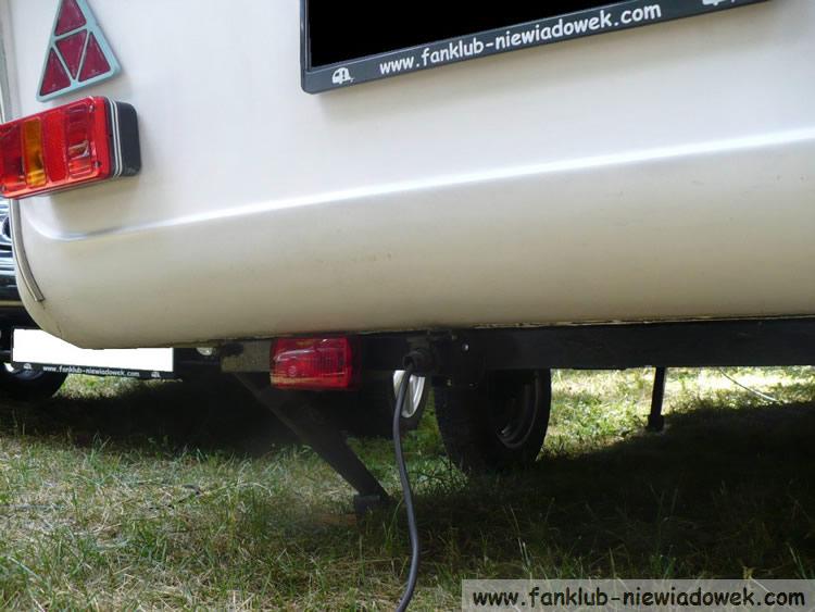

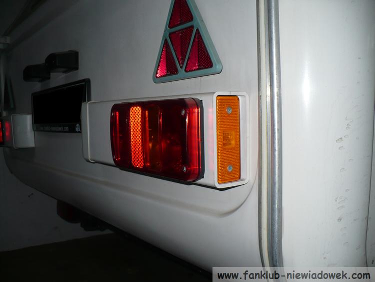

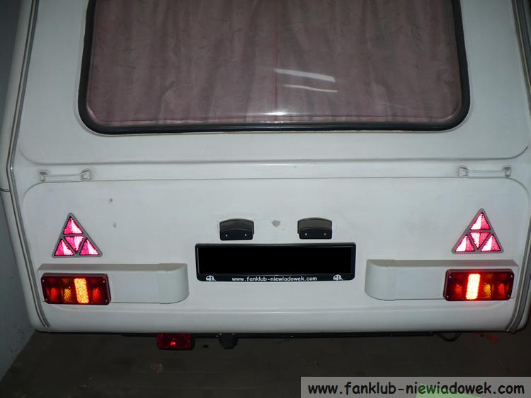

  • W mojej przyczepie jest stary typ instalacji 12V. Trzeba było ją trochę przerobić, bez zbytniej ingerencji, aby podłączyć lampę przeciwmgielną. Aby nie dziurawić laminatu lampa wylądowała na ramie pod podwoziem.

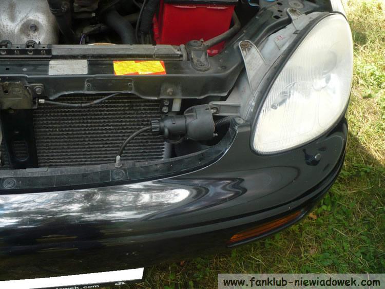

  • Z powyższego powodu brakło miejsca w instalacji na wewnętrzne zasilanie 12V (światło, umywalka, itp.). Dlatego z tyłu na ramie wylądowało gniazdo do zasilania wewnętrznych odbiorników. Z przodu pod maską auta też jest gniazdo (przodem łatwiej manewrować), a do połączenia mam 8 m kabla. (przy okazji kupiłem pod kątem przyczepy duży akumulator do auta).

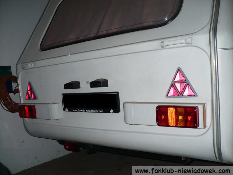

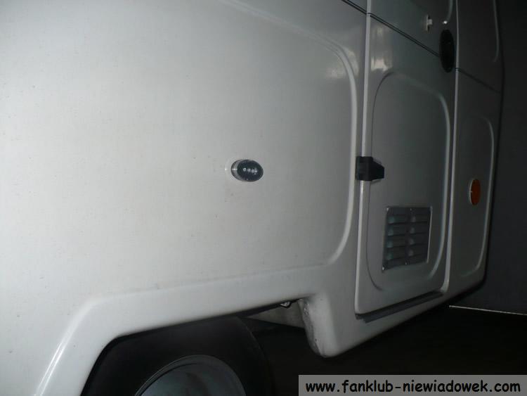

  • Zamontowałem w połowie przyczepy dodatkowe żółte światła obrysowe LED. Gdy się nie świecą są szare.

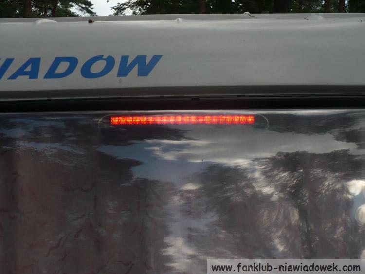

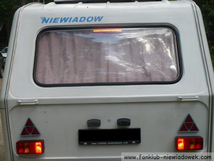

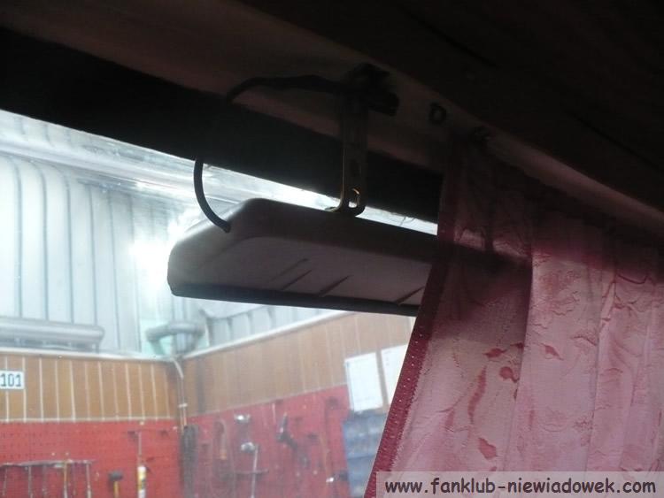

  • Za tylną szybą podwiesiłem diodowe światło stop, z samochodu Jaguar XJ. Ponieważ nie jestem do końca zadowolony ze sposobu montażu - połączenie jest na szybko złączkach. W czasie jazdy podpinam kabel, a na kempingu odpinam i kabel zasilający wrzucam do schowka.
  • Zamontowałem także nowe lampy zespolone o bardzo dobrej jasności.

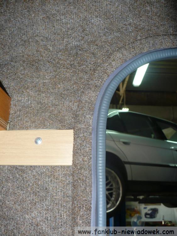

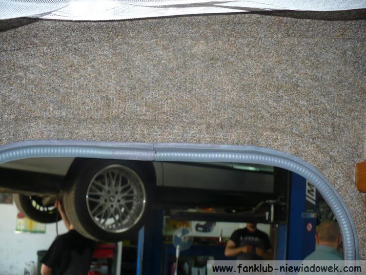

  • Wokół drzwi wykleiłem laminat wykładziną (do tej pory był goły laminat - ze względu na skomplikowany kształt (łuki wokół drzwi robiłem z wielu elementów wielkości ok. 2 x 4 cm)).

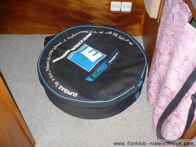

  • Walcząc z wagą przyczepy, a chcąc mieć koło zapasowe, skompletowałem takowe i zakupiłem pokrowiec jaki stosuje się przy instalacjach LPG. Koło jeździ w bagażniku auta.
modyfikacje_1modyfikacje_2 modyfikacje_3 modyfikacje_4modyfikacje_5modyfikacje_6modyfikacje_7modyfikacje_8modyfikacje_9modyfikacje_10modyfikacje_11modyfikacje_12 modyfikacje_13
