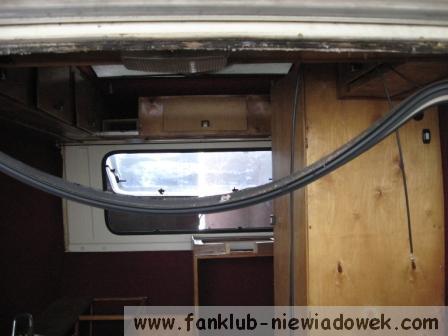

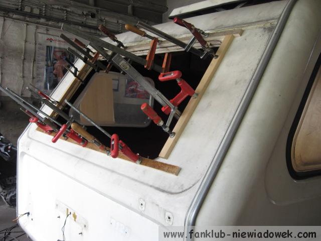

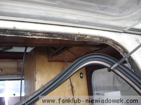

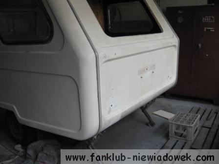

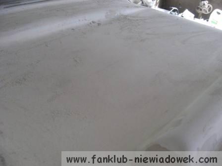

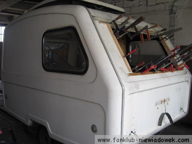

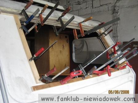

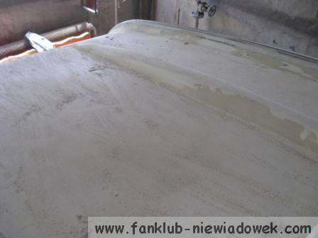

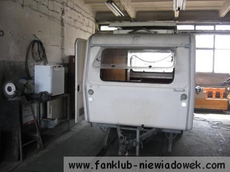

Na początek musiałem wymienić drewnianą ramę okna tylnego. Następnie zabrałem się do rozbrajania, potem będzie szpachlowanie, szlifowanie oraz zmatowienie powierzchni, i w końcu malowanie.

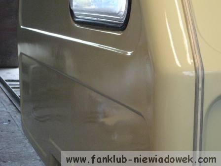

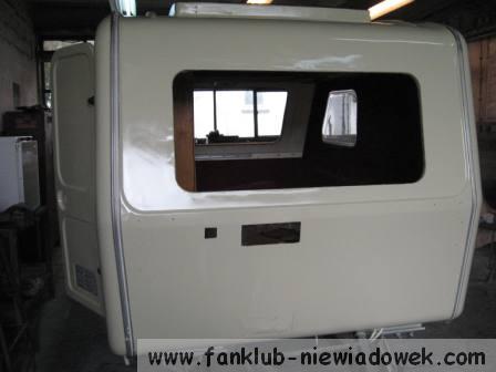

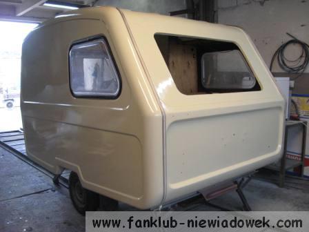

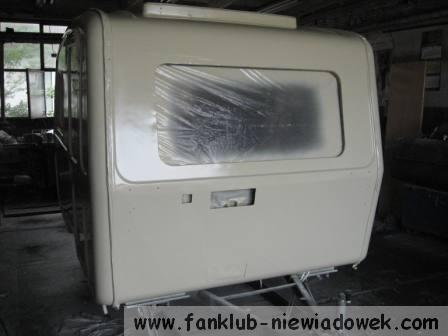

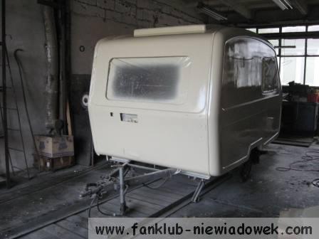

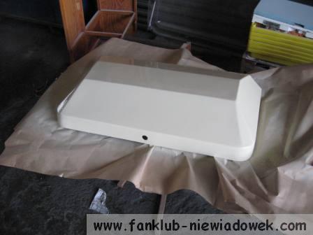

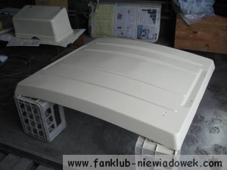

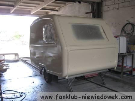

Można powiedzieć, że zakończyłem kolejny etap remontu: czyli szlifowanie, szpachlowanie, szlifowanie po szpachlowaniu i malowanie. Ponieważ było to robione w czasie "luzów produkcyjnych", a tych nie miałem zbyt dużo więc wolno to szło. Tak jak pisałem na forum przyczepa polakierowana została "Renolakiem P". Jak to w końcu będzie wyglądało zobaczymy po uzbrojeniu i zakończeniu całego remontu .
