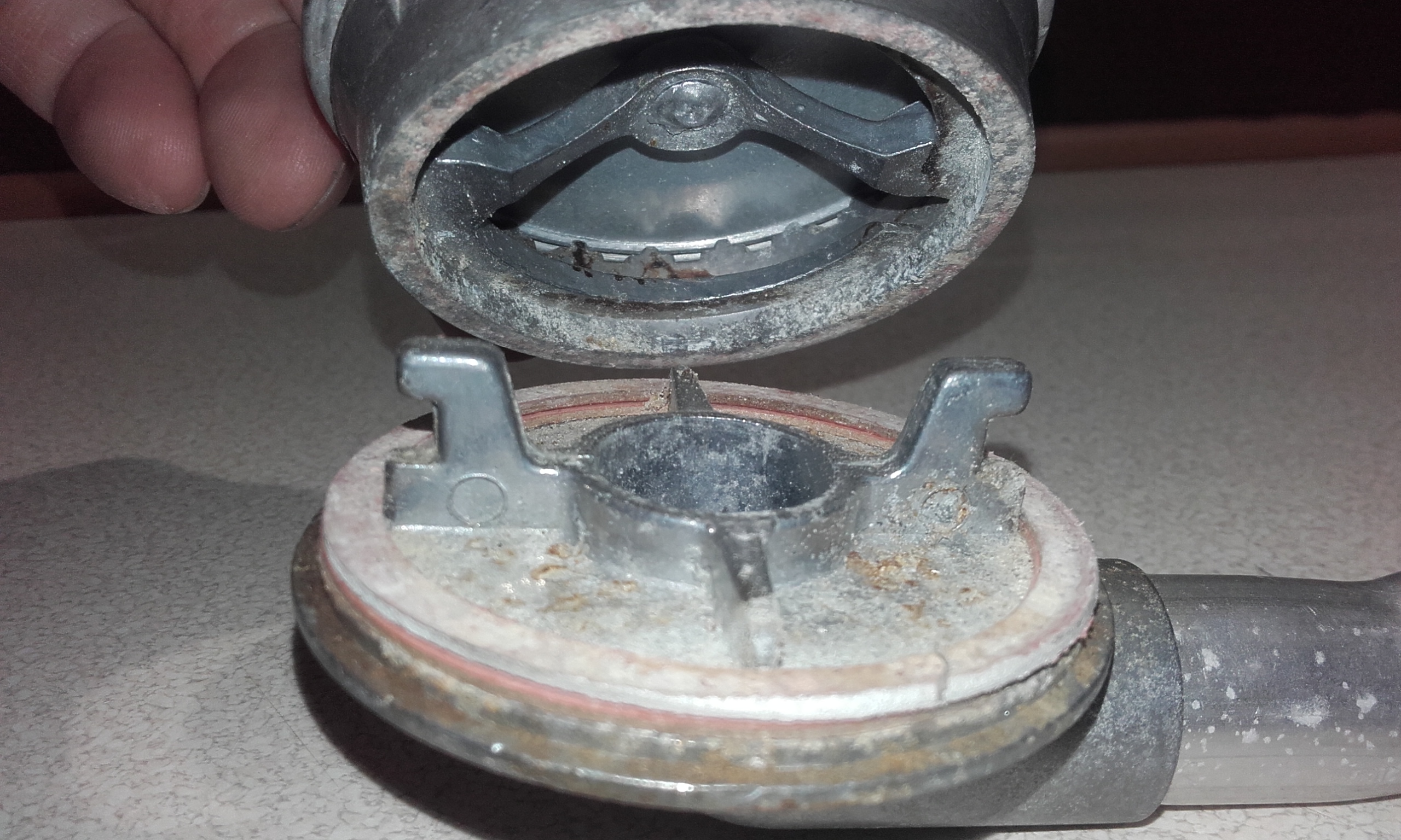

Nie wiem dokładnie jaki typ palników Cramera jest w Waszych kuchenkach.
W jednym z typów jaki mam nie ma żadnej śruby,
Palnik skręca się na uchwyty.
Faktem jest, że odkręcić toto bez puszczenia wiązki wyrazów powszechnie uznanych za obelżywe, jest niemożliwością :lol:

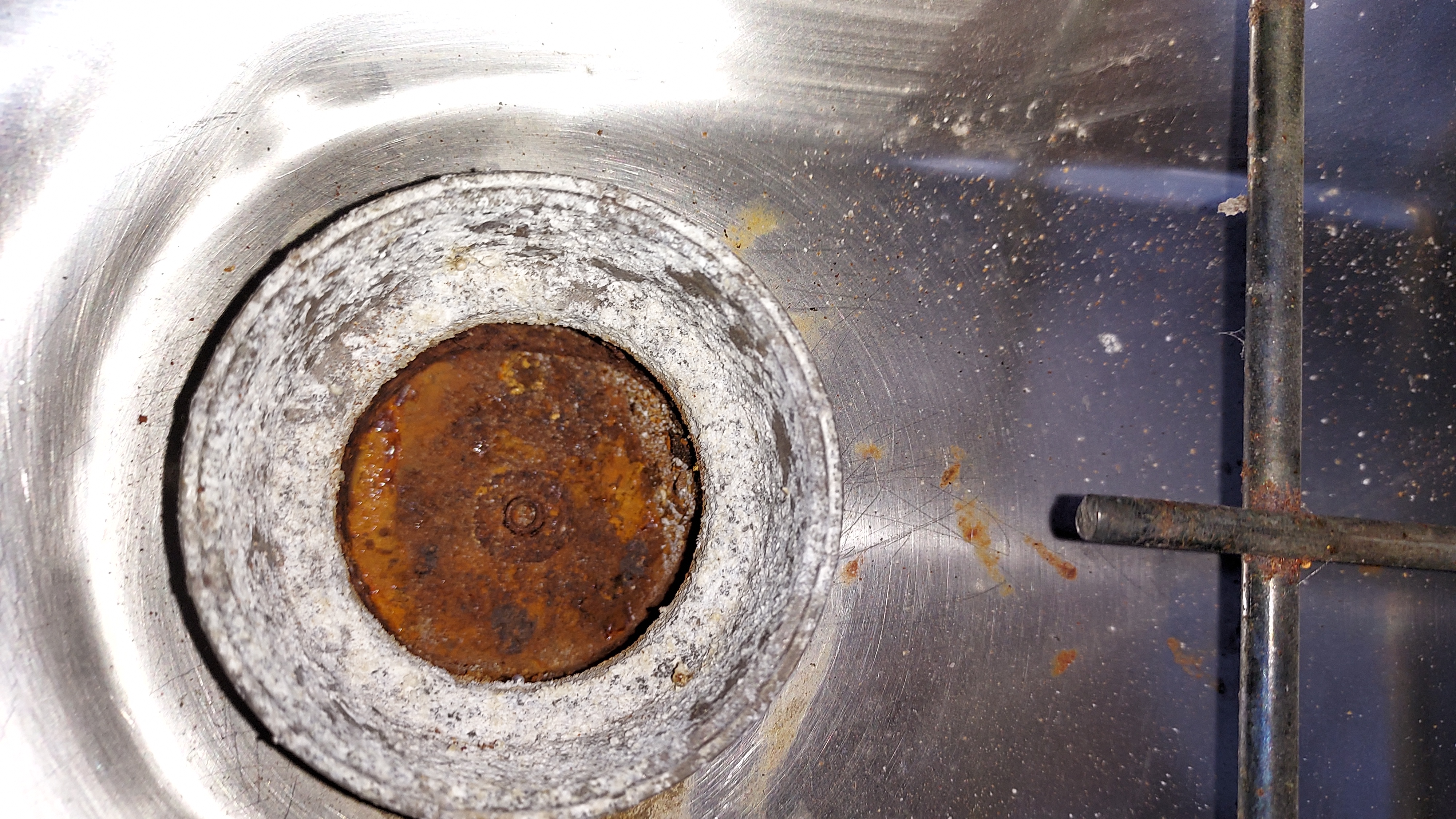

Od góry palnik trzyma się na jednej śrubie, która przeważnie jest już tak przerdzewiała, że próba odkręcenia jej
kończy się urwaniem gwintu i wygląda to mniej więcej tak:

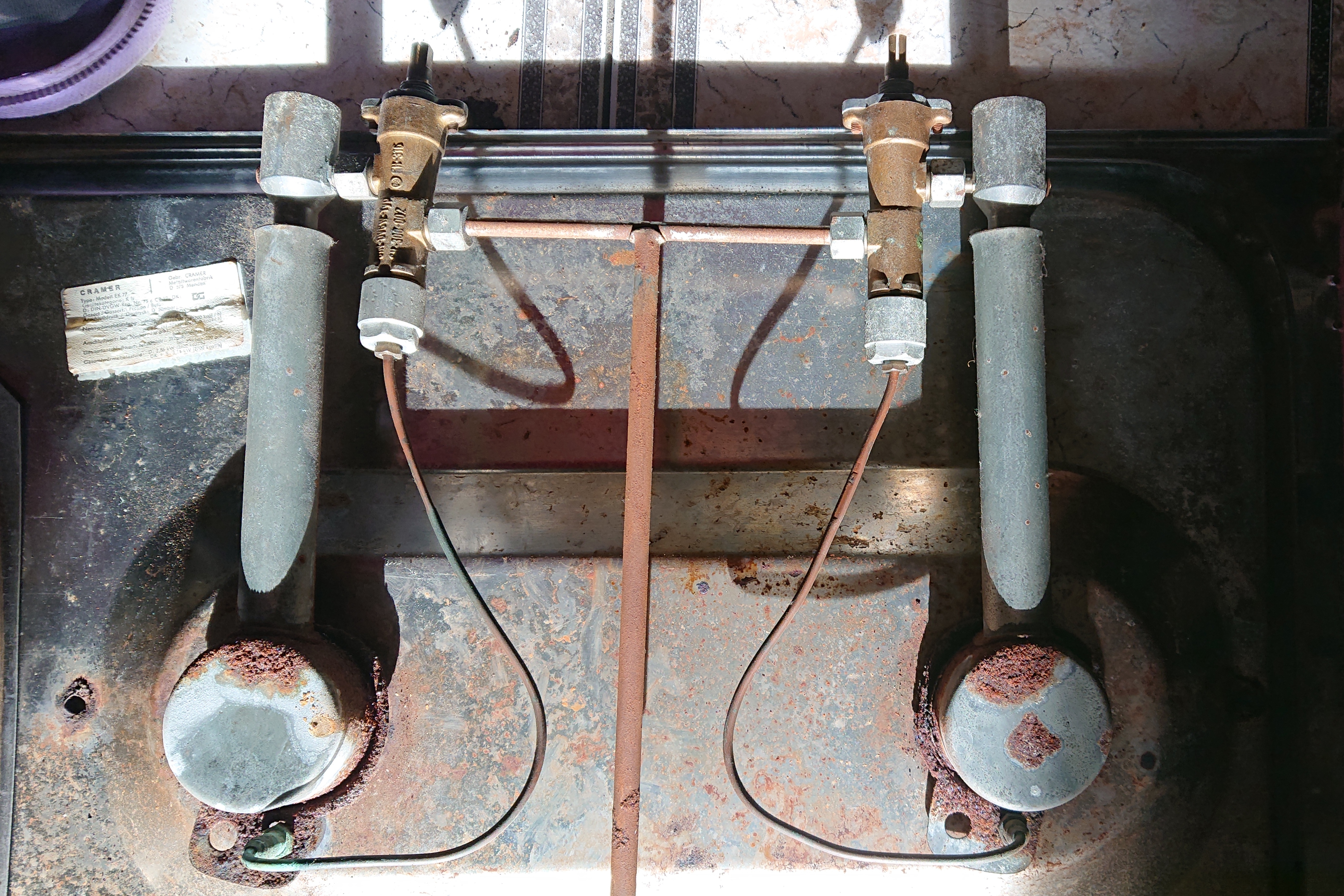

Nie, zgrzane toto nie jest - to różne metale ;) To rzeczywiście trzyma się na jednej śrubie na przelot, poprzez uszczelki. Wieczorkiem dam fotkę..

jarekvolvo pisze:Nie, zgrzane toto nie jest - to różne metale ;) To rzeczywiście trzyma się na jednej śrubie na przelot, poprzez uszczelki. Wieczorkiem dam fotkę..
Może tak być, nie przyglądałem się temu dokładnie.
Po tylu latach sklejone od rdzawego nalotu :lol:
Dodatkowo trzyma pewnie nakrętka od termopary.

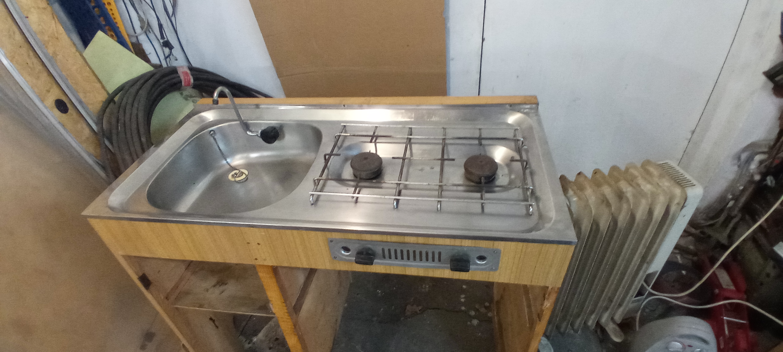

Postautor: jarekvolvo » wtorek, 24 maja 2022, 18:14

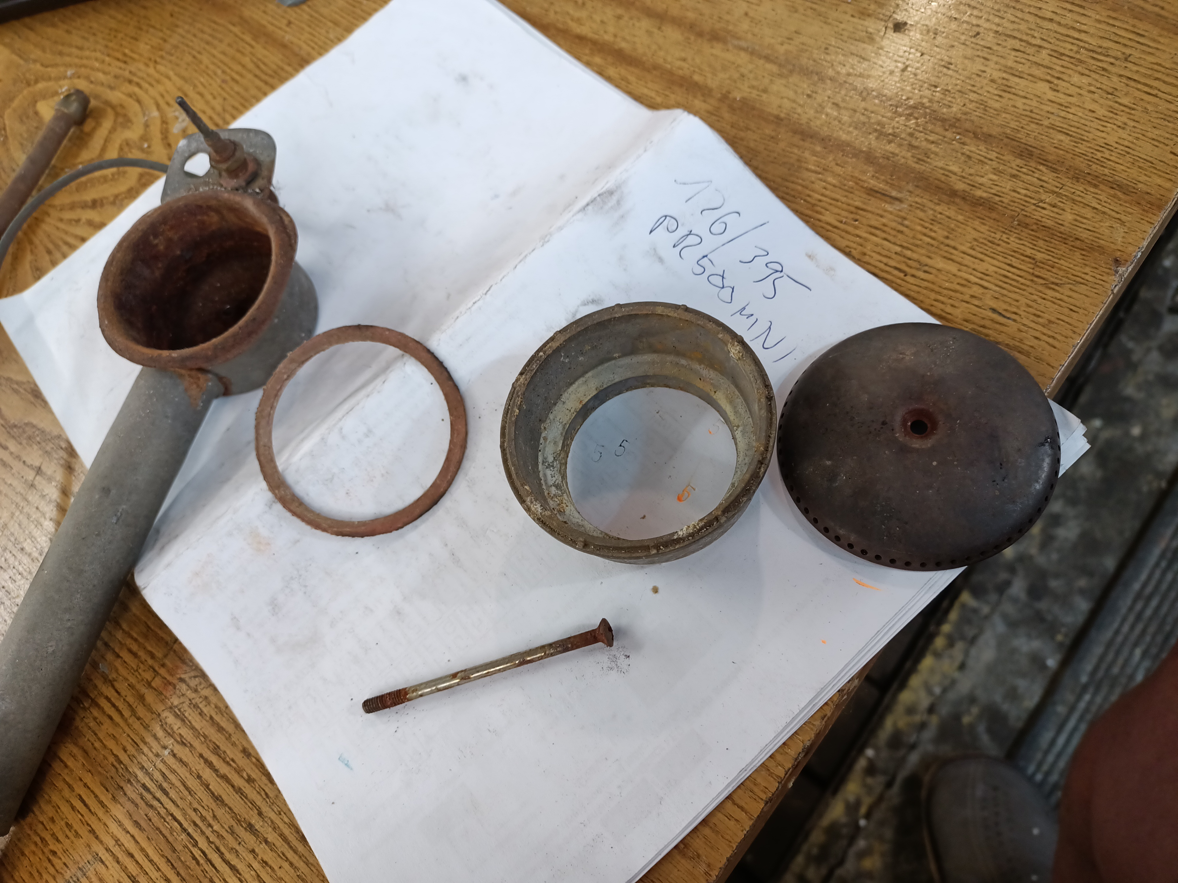

Oto i rozebrany. Ale nie ten, który potrzebuję :) :) :)
Życzmy sobie miłego dnia !
zoja
Posty: 329
Re: Bezinwazyjny demontaż Cramera?
Postautor: zoja » wtorek, 24 maja 2022, 19:17
jarekvolvo pisze:Oto i rozebrany. Ale nie ten, który potrzebuję :) :) :)
Moja była identyczna, ale w zdecydowanie gorszym stanie.

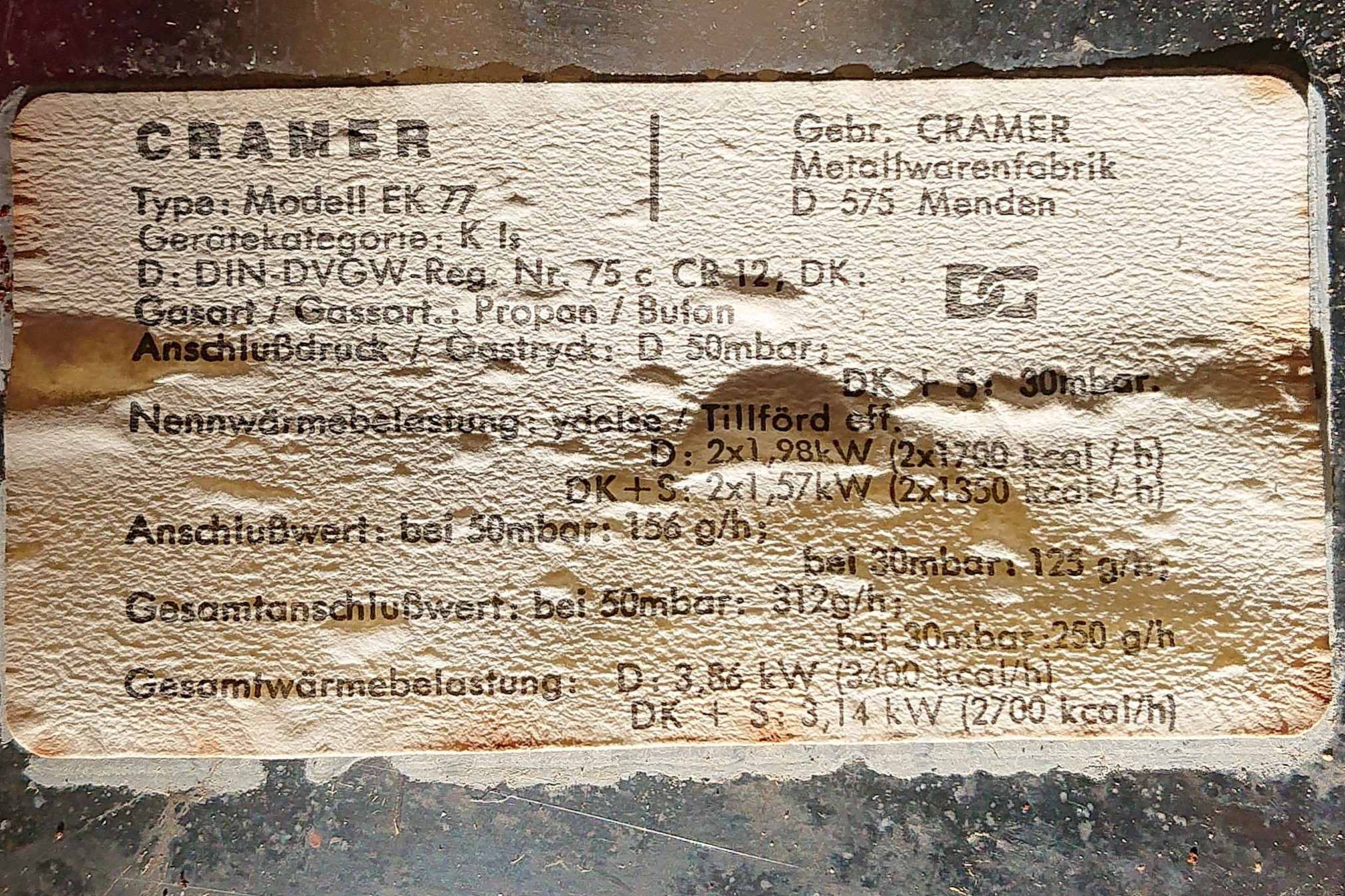

Za to zachowała się tabliczka. Są na niej parametry. Może się przydadzą.
Rozebrałeś tą kuchenkę i nie mogę już jej kupić?
jarekvolvo
Posty: 161
Lokalizacja: Milanówek
Postautor: jarekvolvo » środa, 25 maja 2022, 19:42
Dzięki za fotkę :) Czyli jednak na 50mbar...
Nie, nie ;) tej nie rozebrałem, powoli szykuję ją do montażu w cepce, tylko jeszcze szafkę muszę naprostować, bo była skręcona, jak wiertło. Ta rozebrana na częsci będzie do Dragonera, bo ktoś zwyczajnie ukręcił jeden palnik. A sfilmowałem pracę palników na reduktorze 30 - wychodzą głupoty - ale nie mogę załadować filmu, mimo zmniejszenia "wagi".. Nie wiem, może przez YT ?
