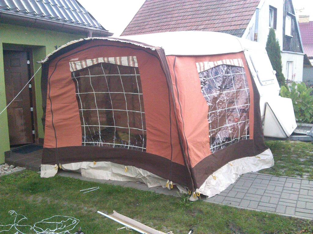

Dawno się nic nie działo, aż tu nagle wczoraj przeglądając olxa trafiam na ogłoszenie o 3 metrowym przedsionku w idealnym stanie całe 50 km ode mnie. Patrzę na cene i nie wierzę, przemiła pani winszuje sobie za niego 250 plnów. Szybki telefon i niestety jestem drugi w kolejce, ale ten pierwszy jakiś nie zdecydowany. Szybka i konkretna rozmowa, dzisiaj szybka wycieczka i mam nowy przedsionek od jakiejś angielki. Stan bardzo dobry, materiał mocny i niewypłowiały. Śledzie były jeszcze fabrycznie spakowane. Sporo mniej rurek niż w oryginalnym, ściany całe na suwakach. Ogólnie zakup uważam za bardzo udany. Szybka przymiarka wyszła też dobrze. Muszę tylko jakieś uchwyty do ściany dokupić i będzie miód.[attachment=-1]uploadfromtaptalk1411818737115.jpg[/attachment][attachment=-1]uploadfromtaptalk1411818752024.jpg[/attachment]

Czy ktoś z kolegów orientuje się czy i gdzie można dokupić takie przyssawki?
Wiem, że ogólnie bez problemu można kupić uchwyty przykręcana do przyczepy ale myślę sobie, że takie rozwiązanie byłoby ok. Nie trzeba dziurawić laminatu a przyssawka skutecznie zabezpieczy go przed uszkodzeniami jakie może zrobić rura stelaża.

Jeżeli ma to być tylko zabezpieczenie laminatu to powinna idealnie pasować stopka od laski. Stopkę kupisz za grosze w każdym sklepie ortopedycznym i artykułami dla niepełnosprawnych.

Postautor: reflexes » poniedziałek, 29 wrz 2014, 10:44
Z jednej strony zabezpieczenie ale z drugiej fajnie jakby się to lekko przyssało. Chodzi o to, że na przykład oryginalny przedsionek miał kieszenie w które się rury wkładało, ten który kupiłem ma tylko jakieś delikatne paseczki materiału przyszyte. Poza tym gumka od laski się tak dokładnie nie dopasuje i będzie się opierać tylko rantem, bo dach ma dość duży skos. Boję się, że przy silnym podmuchu wiatru może powodować pęknięcia. Ostatecznie zostają przykręcane uchwyty i haki do rurek.

reflexes pisze:Ostatecznie zostają przykręcane uchwyty i haki do rurek.
I to chyba będzie najlepszym rozwiązaniem.
