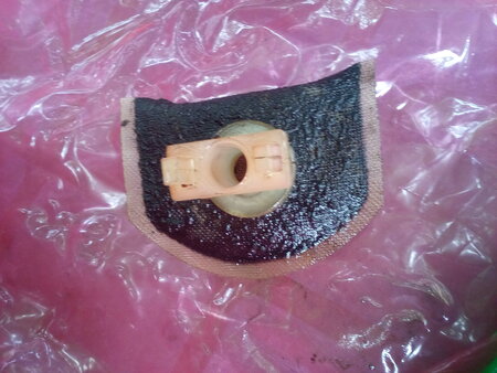

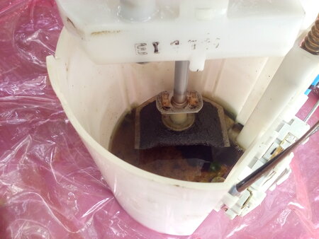

Jeżeli jest spokrewniony z KIA 1.6 CRDI, tylko że u mnie 115KM 255Nm, to silniczek rewelacja, ciągnie jak szalony, problemów brak, kiedyś w Bieszczadach miałem problem ze zbyt niskim ciśnieniem paliwa (wchodził w tryb awaryjny przy ostrym wdepnięciu w gaz na wzniesieniach z obciążeniem na haku) ale jak się później po powrocie do domu okazało, przyczyną było zatkane drugie sitko w zbiorniku paliwa (50min roboty samemu i po problemie).
A tak wyglądało to sitko, ech te biokomponenty
Poza tym, po zakupie w 2014r wymiana świec żarowych bo dwie były spalone.
