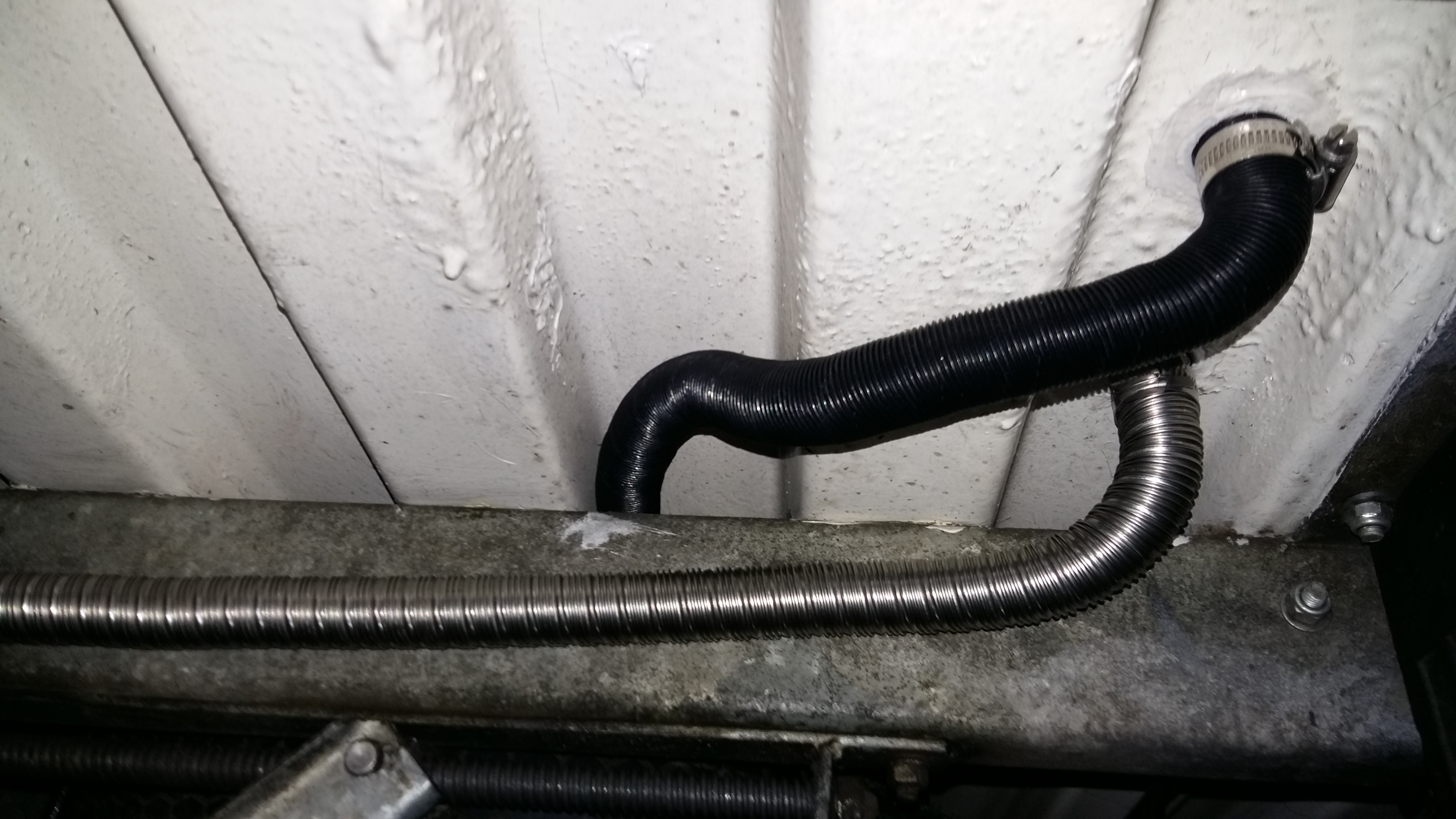

Dziś właśnie wziąłem się za montaż ogrzewacza. Na powierzchnię styku rozet i piecyka zastosowałem uszczelki fibrowe. Po przykręceniu tworzy się szczelne połączenie.
Następnie przyszedł czas na montaż rur zewnętrznych. Instrukcja zabrania ich skracania ze względu na możliwość wystąpienia zaburzeń w prawidłowej pracy urządzenia. Obie mają po około jednym metrze więc trzeba je gdzieś upchnąć. Rurę spalinową poprowadziłem wzdłuż ramy w kierunku tyłu przyczepy i przykręciłem uchwytem do podpory. Należy pamiętać żeby zamontować ją z lekkim spadkiem co ma zapobiec zbieraniu się wody w wyniku kondensacji.
Rurę ssącą poprowadziłem wzdłuż wręgu z wylotem pod podłogą.
Standardowe opaski zaciskowe zamieniłem na nierdzewne co by mieć spokój na lata.
