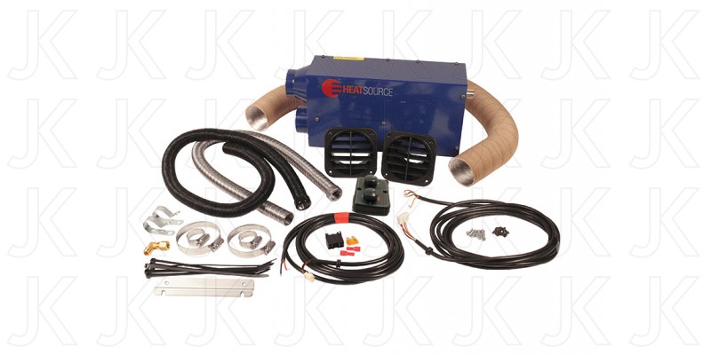

Długo zastanawiałem się nad zmianą ogrzewania w naszej "zapieksie".Do tej pory używaliśmy konwektora elektrycznego 500W.Ogólnie jest ok jednak ostatni wyjazd do Suchedniowa utwierdził nas w przekonaniu, że czas na zmianę ( problemy z zabezpieczeniami,plątanina przewodów,itp :( ).
Wybór nie był prosty.Sceptyczne nastawienie małżonki do gazu w przyczepie utrudniało temat :( W tym miejscu należą się podziękowania Rafałowi ;) Chłop ma dar przekonywania :)
Pomimo posiadania Carvera średnio uśmiechał mi się jego montaż w ciasnym wnętrzu N126e.Piecyk zabrał by kolejne cenne centymetry z wnętrza.Do tego jeszcze wymuszona gabarytem przeróbka szafy żeby jakoś to wszystko wyglądało...
Wertowanie stron internetowych,szukanie rozwiązań i w końcu po rozważeniu wszystkich za i przeciw jest :mrgreen:

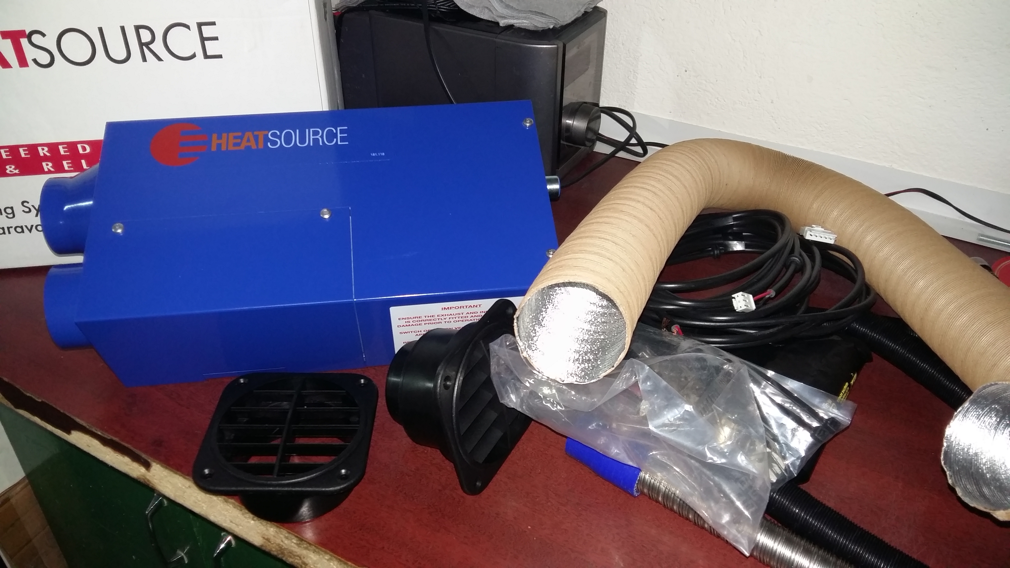

Od wczoraj jestem posiadaczem ogrzewacza gazowego PROPEX HS2000.
HS2000 to konstrukcja podobna w działaniu do suchego Webasto oraz Trumatic E.
Z tego co się orientuję na tą chwilę chyba jestem jedynym posiadaczem takiego rozwiązania w fanklubie :? wobec czego staję się "królikiem doświadczalnym" :)
Relacja z montażu już wkrótce ;)

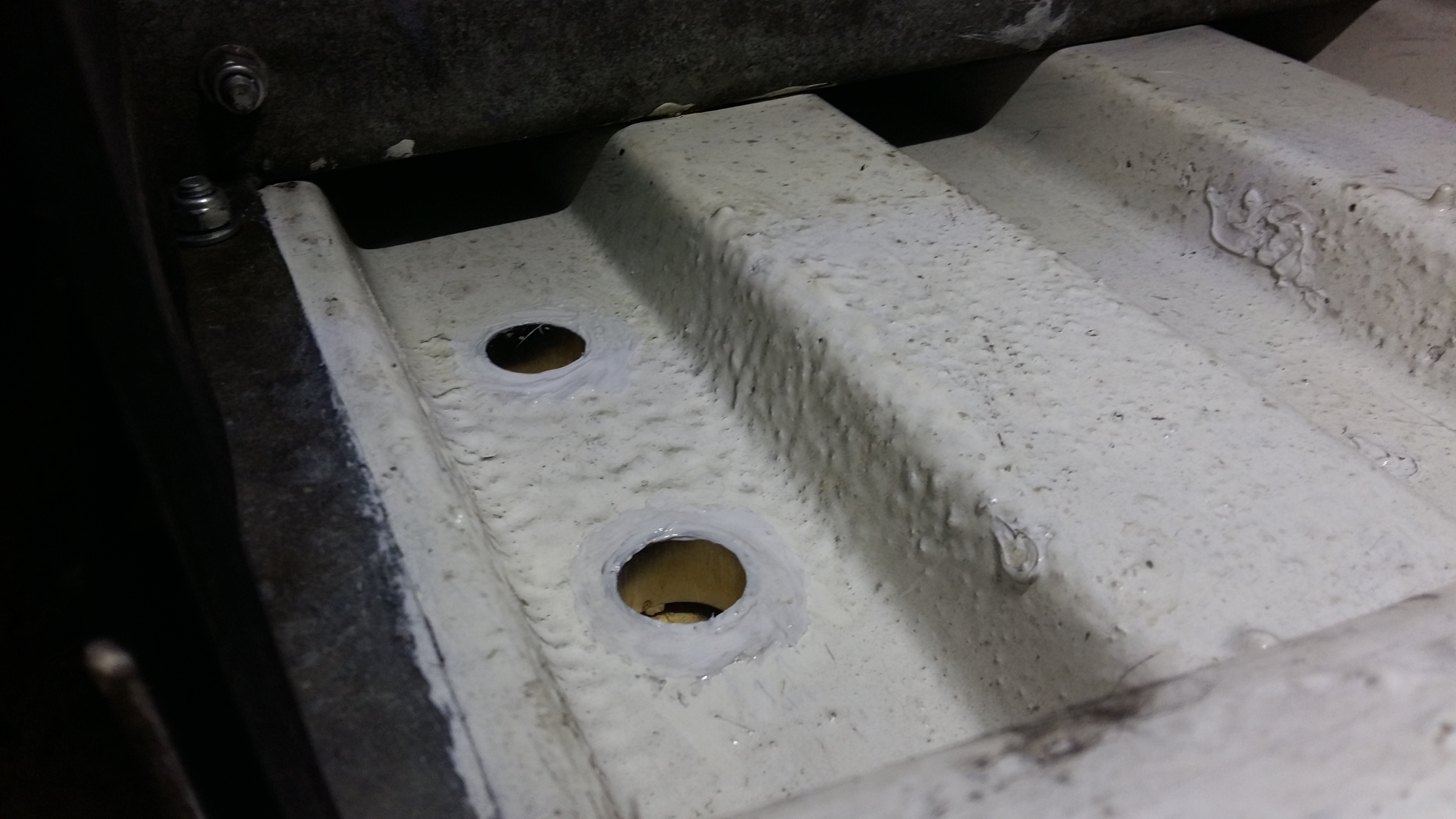

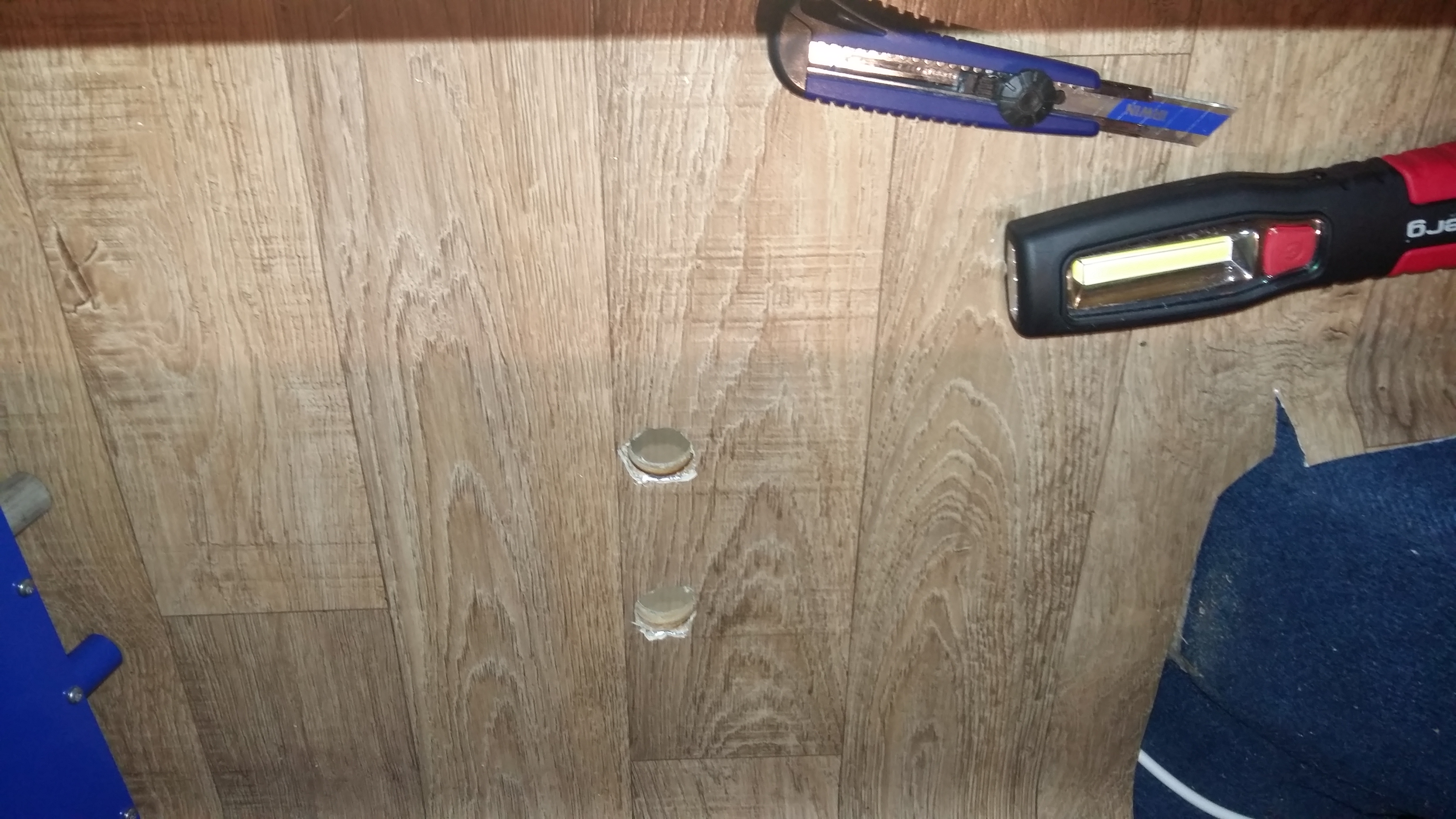

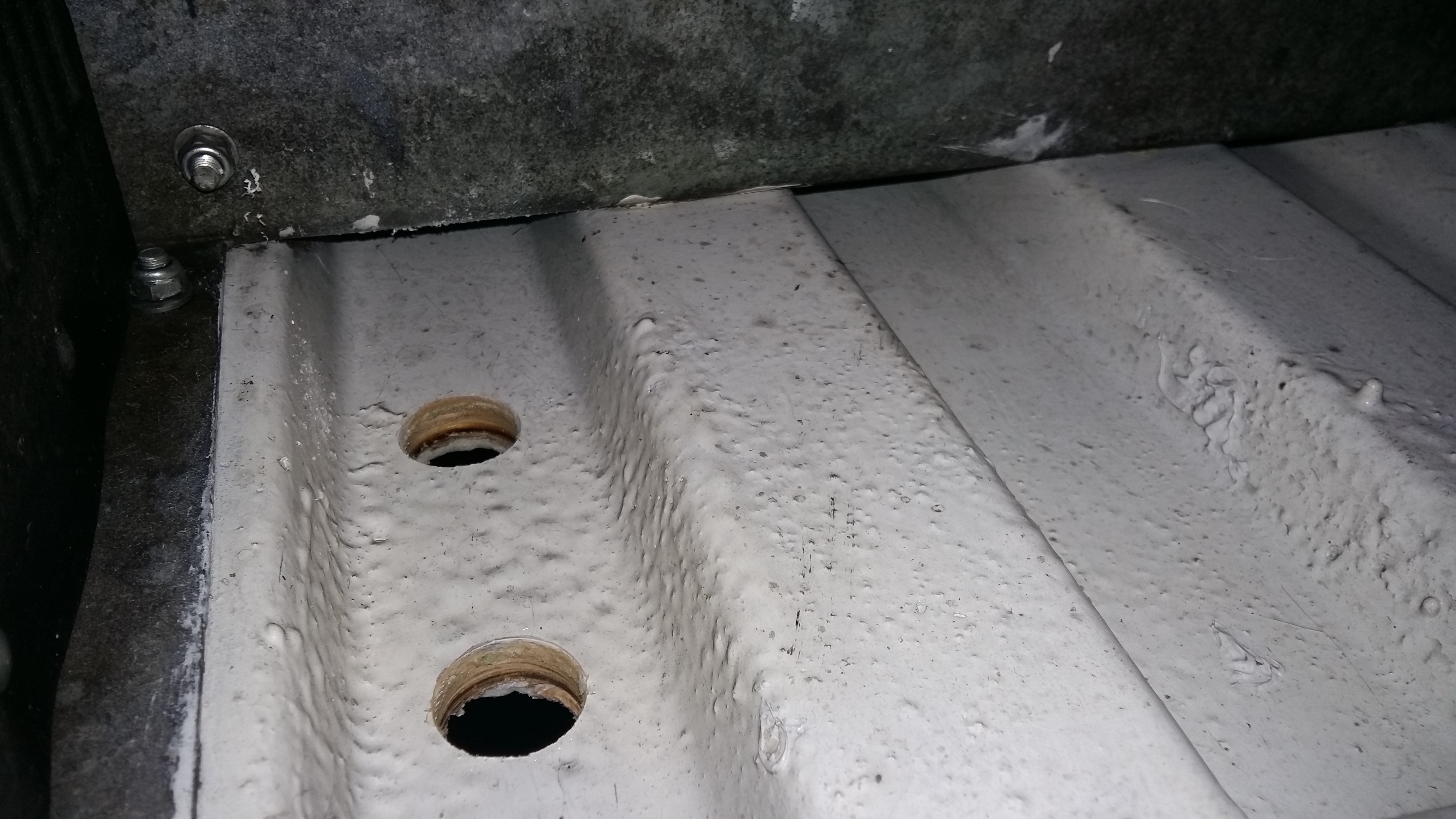

Dzisiejsze popołudnie minęło na przygotowaniach do montażu.Zdecydowałem, że ogrzewacz będzie zamontowany w bakiście po prawej stronie za szafą ubraniową.Kilka pomiarów i jeszcze sprawdzenie samego siebie żeby nie ... :twisted: I jazda.
Wiercenie pilotujące małym wiertłem, ponowne sprawdzenie i drugie podejście już przy użyciu otwornicy.
Powstały dwa otwory w podłodze. Służyć będą przeprowadzeniu rur; zasilającej ogrzewacz w powietrze do spalania oraz spalinowej.

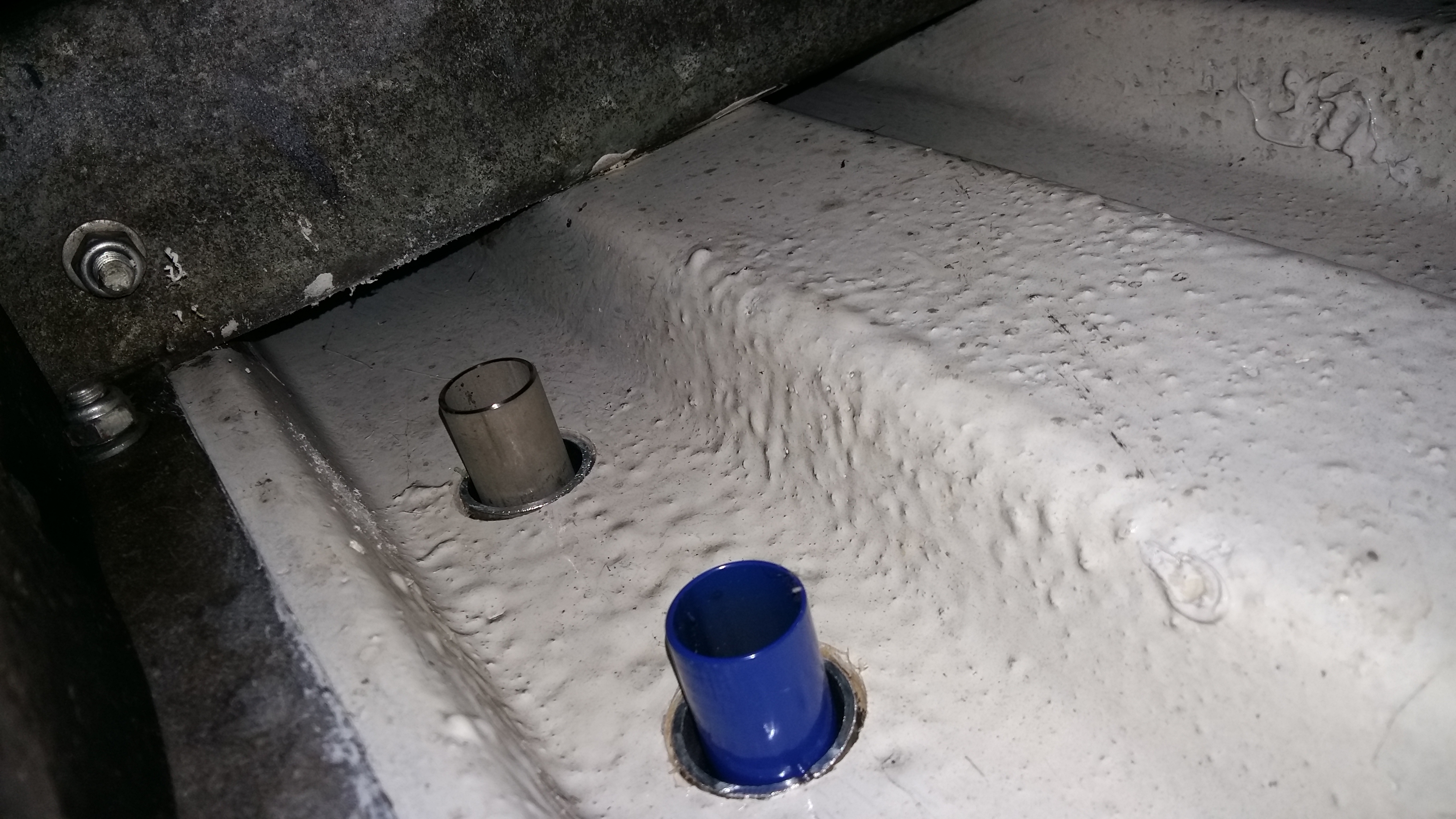

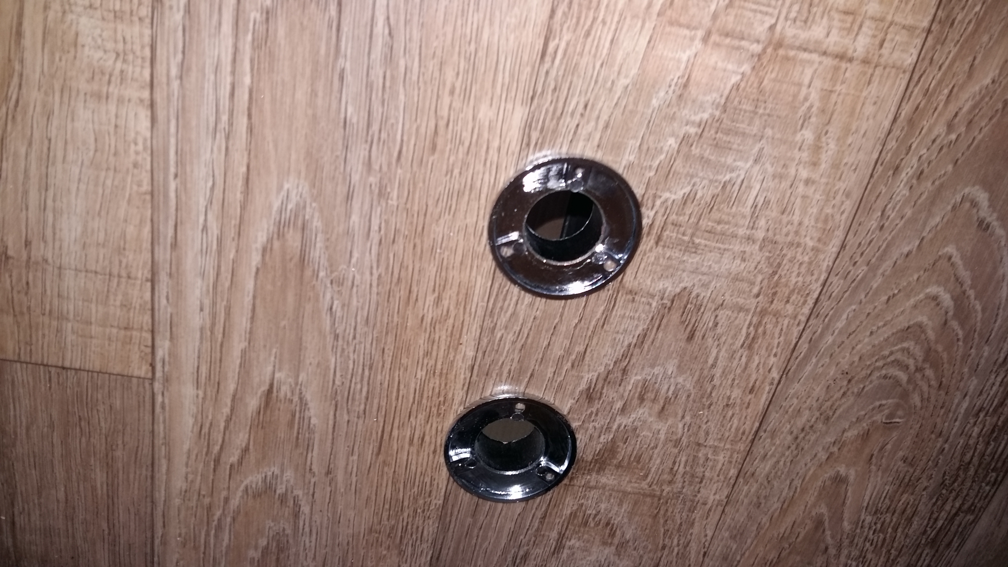

Z racji, że rura spalinowa osiąga wysokie temperatury podczas pracy urządzenia, wymyśliłem ( może trochę druciarski :? ) sposób na jej odizolowanie od sklejki,izolacji i wykładziny.Mianowicie kupiłem rozety montażowe wykonane ze znalu i po ich odpowiednim docięciu wpasowałem je we wcześniej wykonane otwory.Będą robić jako przepusty izolacyjne.
Znów do góry nogami ale wiadomo o co chodzi ;)

Czy jest inna opcja żeby czerpać powietrze bez wiercenia podłogi?
Posty: 4258
Re: Truma,Carver,Webasto,a ja mam Propexa
Postautor: tomcat » sobota, 16 lis 2019, 21:10
Nie bardzo :?
Można by spróbować zamontować piecyk na odsadzeniu od podłogi i czerpać powietrze do spalania z wewnątrz przyczepy :idea: ( przy zachowaniu odpowiedniej wentylacji ), ale otwór pod rurę spalinową trzeba musowo wywiercić.
Ja robiłem otwory o średnicy 32 milimetrów więc tragedii nie ma.
