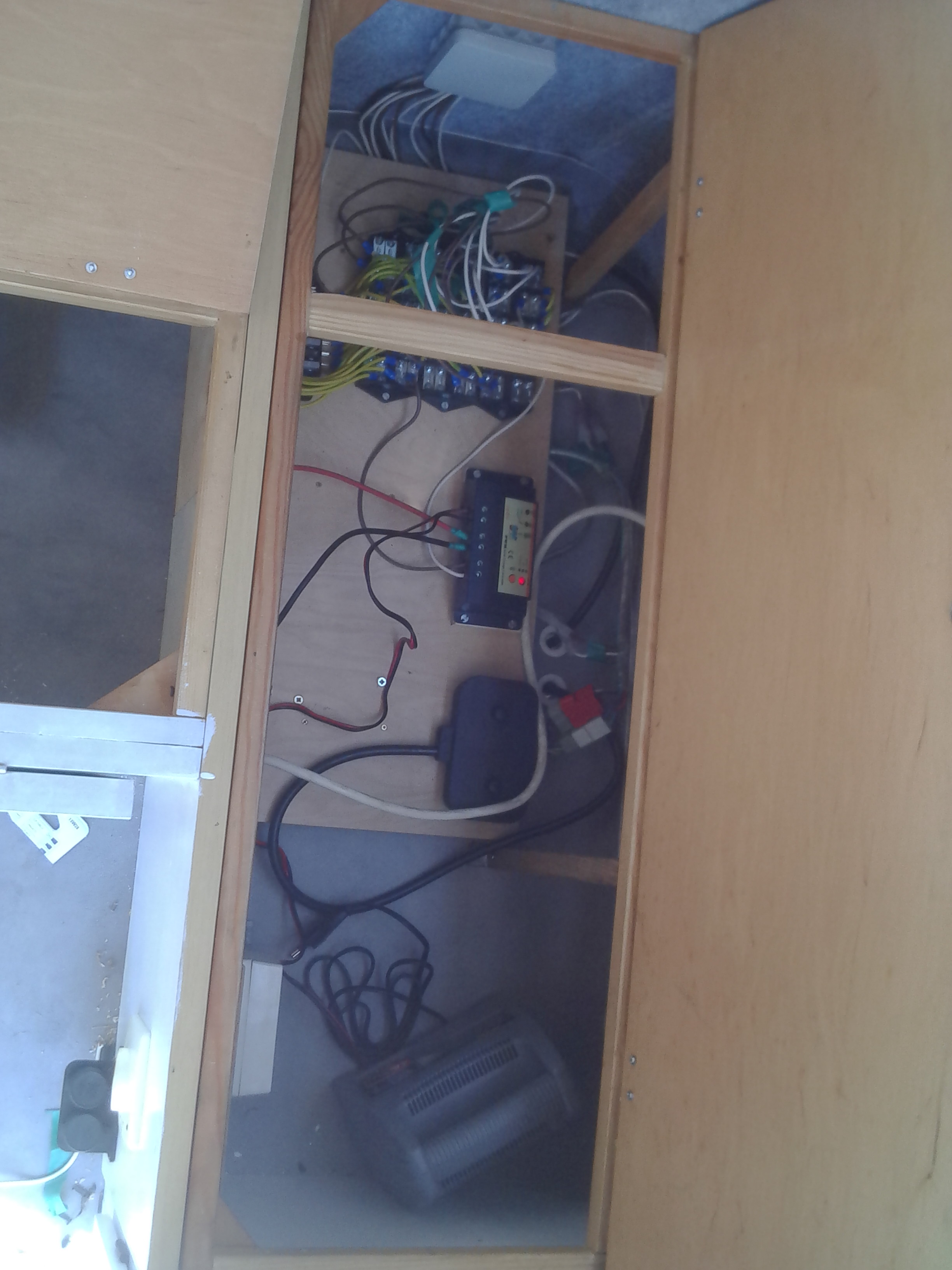

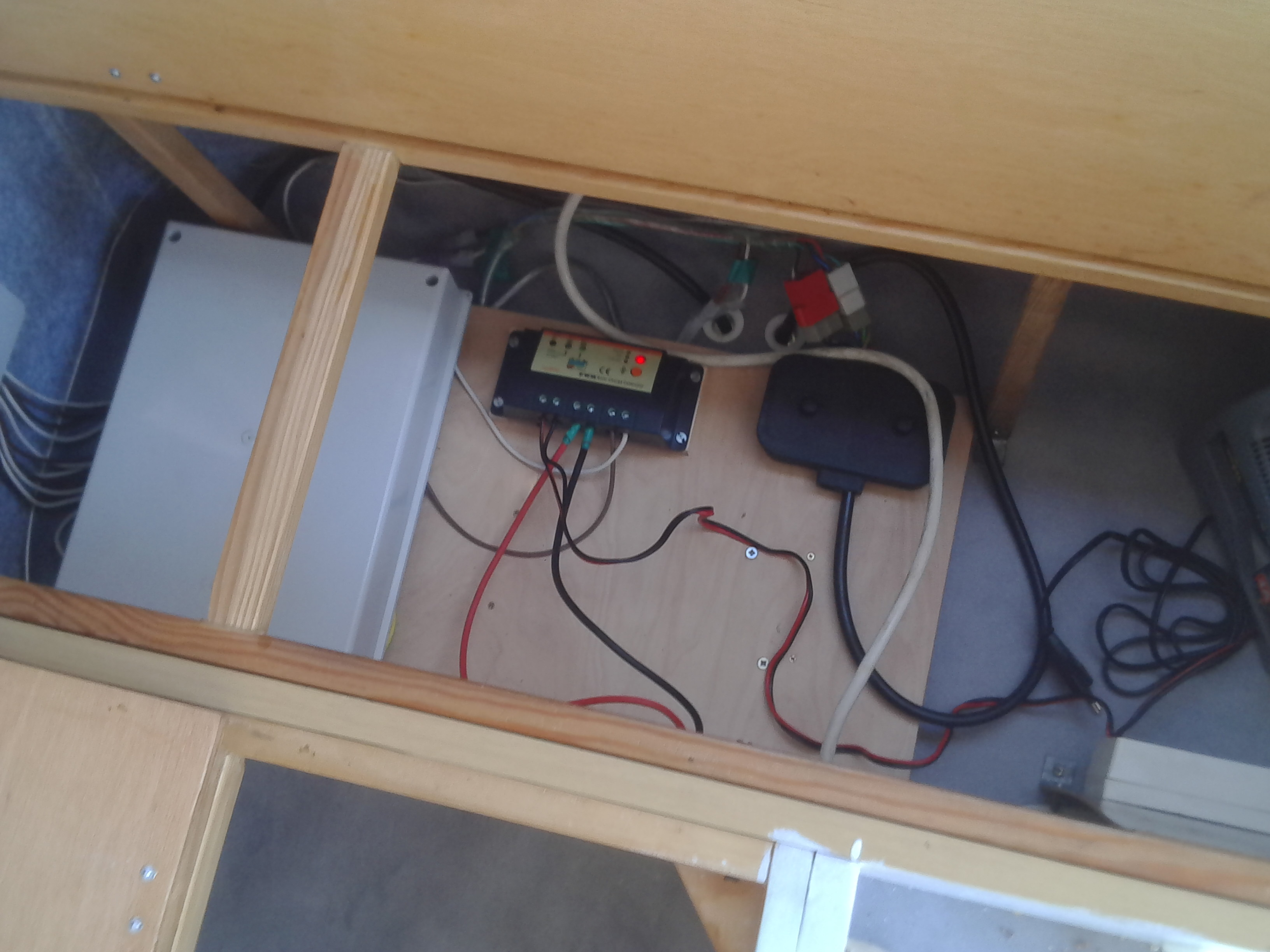

Plan na dzisiaj był taki żeby pospinać elektrykę wewnątrz i się udało (pozostała pompka do podpięcia ale to potem). Pierwotnie wykonaną skrzynkę elektryczną której fotkę tu dawałem, wywaliłem na śmietnik - raz że uznałem że jest za ciasna żeby się z nią męczyć, dwa że doszedł regulator ładowania, prostownik i skrzynka łącząca kable świateł zewnętrznych. Wszystko to oprócz prostownika upchnąłem na płycie ze sklejki 6mm, samą rozdzielnię i bezpieczniki przykryłem pokrywą od skrzynki elektrycznej z marketu. Wszystko ładnie pasi do łóżka z przodu. Zamontowałem akumulator, gniazdo zapalniczki, pospinałem światełka (ledy w oryginalnych oprawkach), podłączyłem światło przedsionka (nim się chyba nie chwaliłem, ale nabyłem takie jak ktoś tu na forum ostatnio polecał.

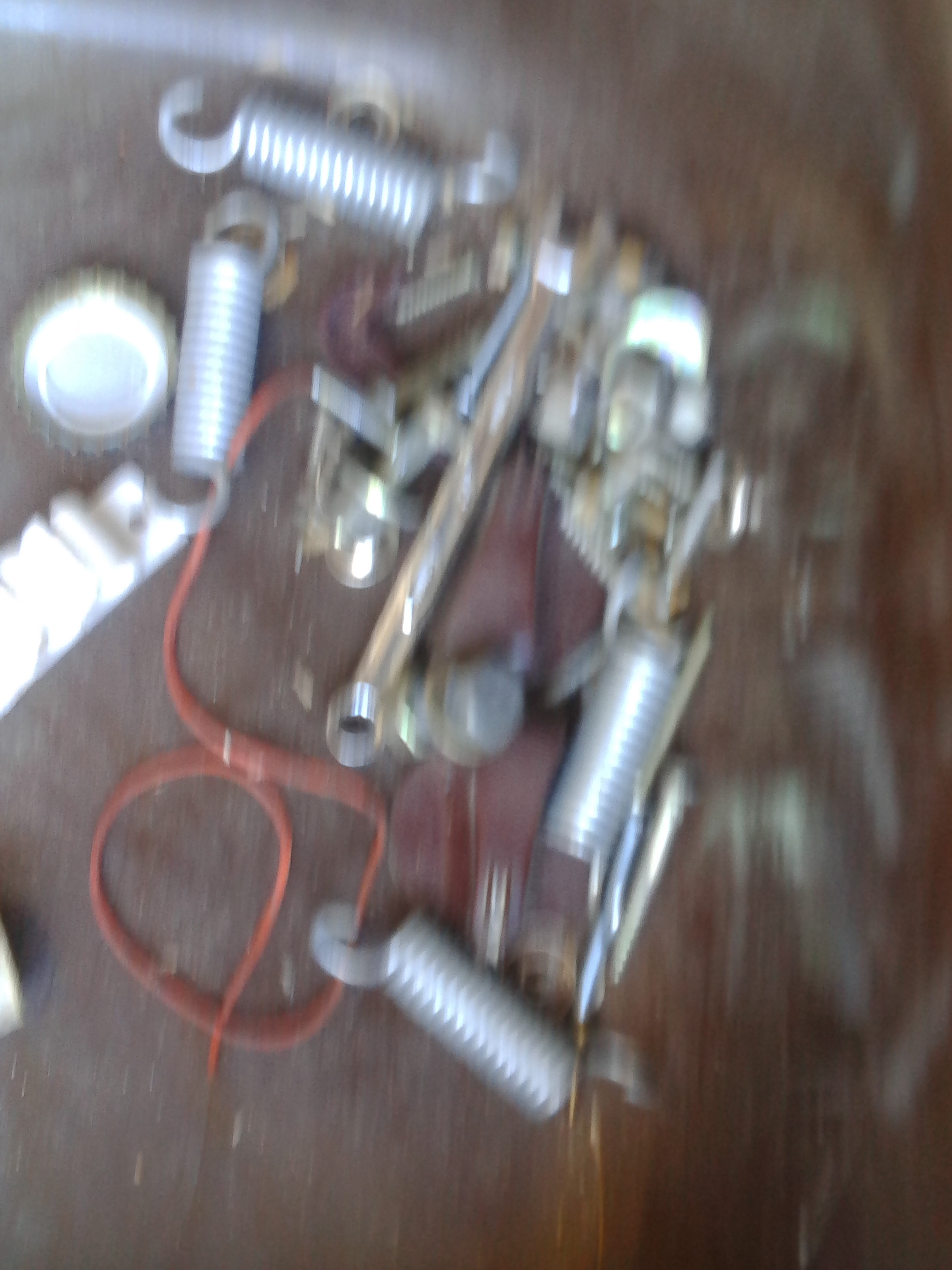

Wrzucam zaległe obiecane wczoraj foty i od razu do Was ogromna prośba - na fotce zlewu są takie 4 sprężynki. Ponieważ są w zlewie - albo ja je tam wrzuciłem przy demontażu kuchenki/zlewu, albo leżały tam już wcześniej. Powiem szczerze - nie mam pojęcia do czego są. Podpowiecie? Czy to jakiś element montażowy aneksu kuchennego?

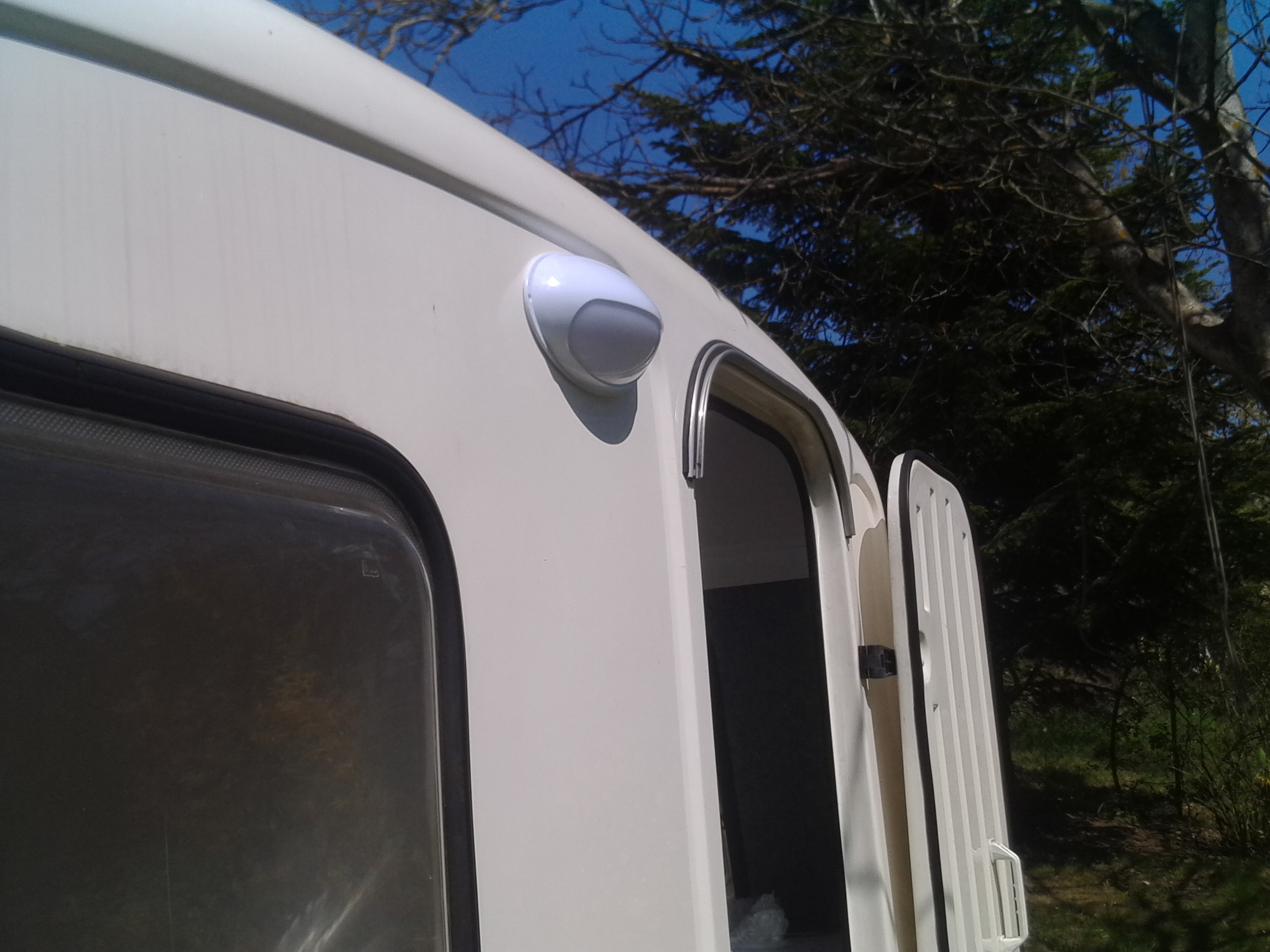

Lampka przedsionka.
Włącznik lampy umieściłem u góry szafy - jest wygodnie dostępny z zewnątrz przez otwarte drzwi, jak i z wewnątrz.

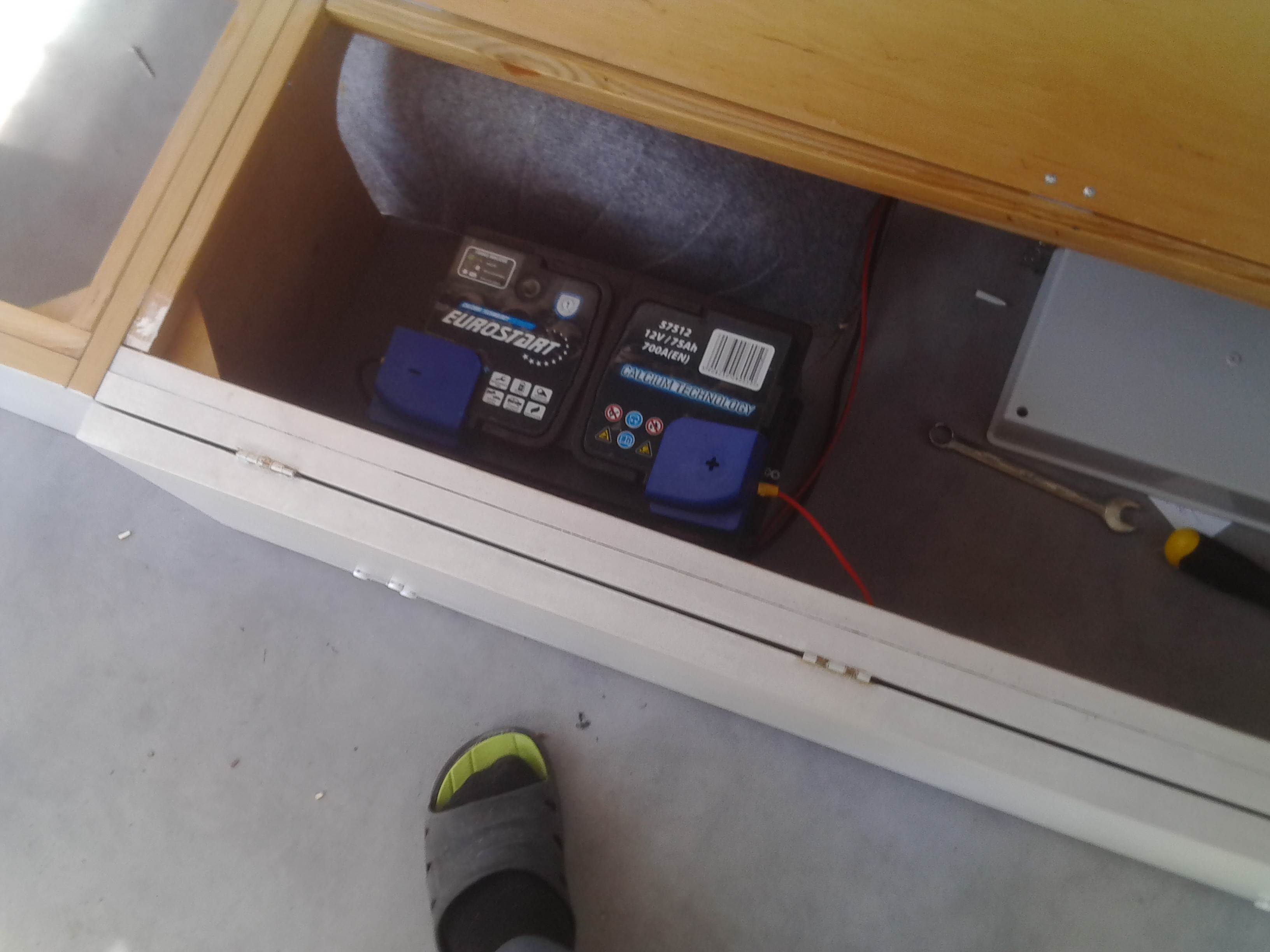

Akumulator poszedł pod wyrko blisko osi. Swoje waży, niech nie utrudnia poziomowania :)
"Rozdzielnia", regulator ładowania i skrzynka łącząca wiązkę instalacji zewnętrznej z kablem przyłączeniowym do auta. Regulator jest na dwóch kantówkach po jego bokach, tak aby nie blokować dostępu powietrza do jego spodu. Wg instrukcji powinien pracować w pozycji pionowej, jeśli poważnie pogwałciłem zasady bezpieczeństwa to podejrzewam że kolega Tarapukuara mnie opieprzy ;)
Prostownik na razie luzem, ale też będzie zamontowany na stałe (brakło sił czasu i inwencji).
Rozdzielnie przykrywana będzie taką plastikową skrzynką, coby styku nie były na wierzchu. Na razie prowizorycznie przyłożona do zdjęcia. W całej instalacji pozostało mi przymocowanie wszelkich luźnych kabli aby się nie walały.

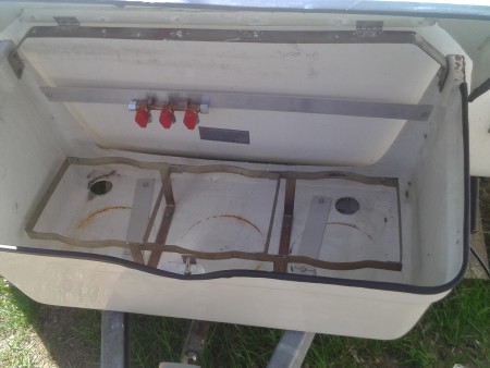

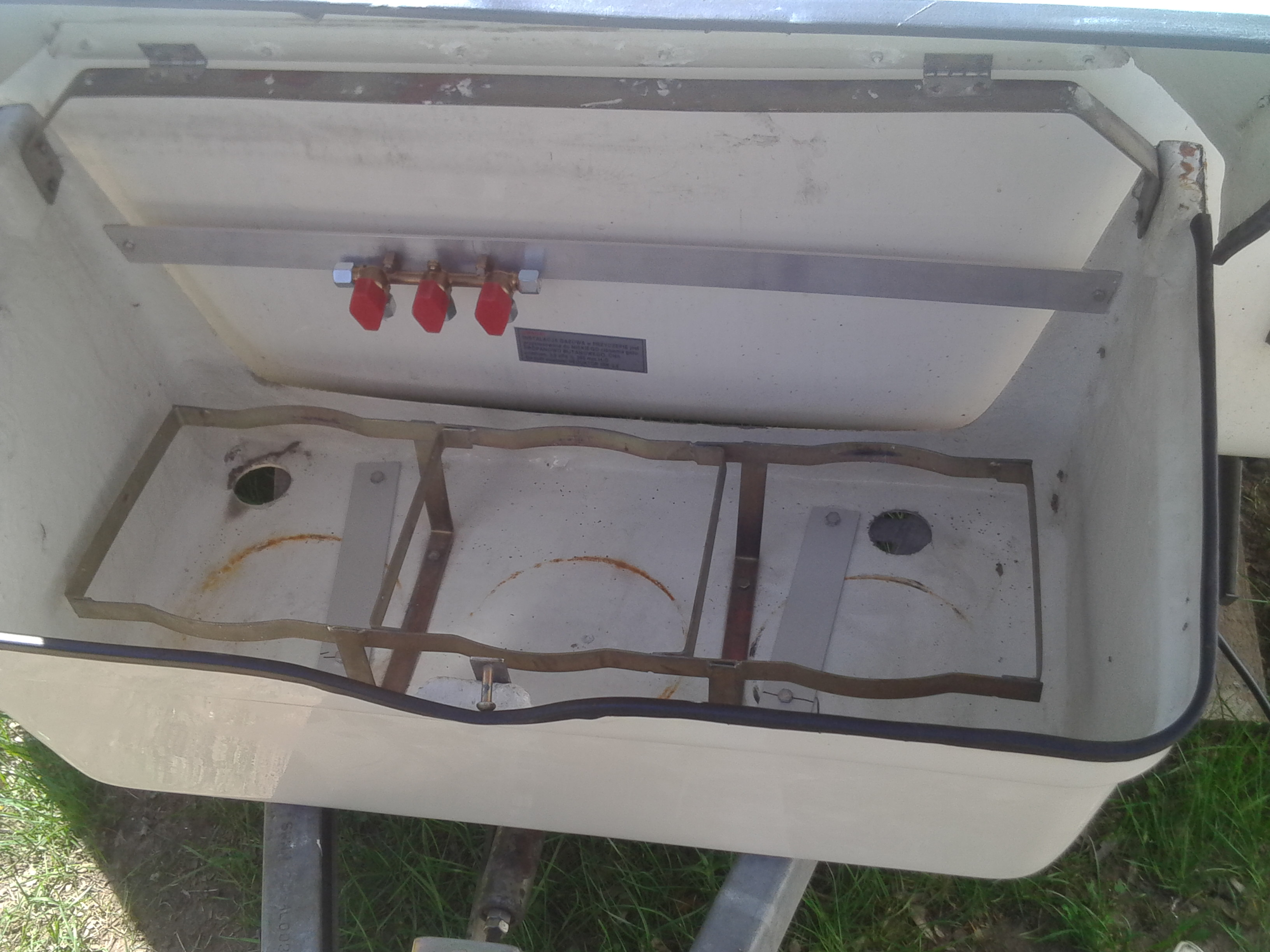

Kufer jaki jest każdy widzi i wie. Miałem różne rady odnośnie montowania wielozaworu - w kufrze czy w szafce - póki co będzie kufer. Samo mocowanie kufra do dyszla jest przez 2 płaskowniki aluminiowe, ponieważ przy jednym z otworów zaczęło się pojawiać pęknięcie (zapewne przez barbarzyńskie traktowanie kufra przez poprzednich właścicieli). Purystom odpowiadam od razu - tak wiem fajniej by było zalaminować okolice pęknięcia ale świat nie jest doskonały i trzeba czasem wybrać prostsze rozwiązania :) Moje zdaje się być trwałe. A jeśli mnie niewiadówkowanie wciągnie, to pewnie i tak wskoczy kufer od enki.
Na sam koniec zdjęcie rzeczonych sprężynek (przepraszam za jakość).

Benior
Posty: 1857
Postautor: Benior » niedziela, 8 maja 2016, 21:22
Akumulator oczywiście przymocujesz do podłogi?
Posty: 2620
Postautor: stachu_gda » niedziela, 8 maja 2016, 21:28
Benior pisze:Akumulator oczywiście przymocujesz do podłogi?
Jest już oczywiście przymocowany :)
Benior
Posty: 1857
Postautor: Benior » niedziela, 8 maja 2016, 21:36
stachu_gda pisze:
Teraz widzę wkręta :oops:
Pomyśl o takiej taśmie i górą poprowadź. Środek ciężkości aku pewnie przy ostrym hamowaniu wyrwie te wkręty.
Szkoda cepki dla kilku zł i zniszczeń jakie 20kg aku może zrobić.
Posty: 2620
Postautor: stachu_gda » niedziela, 8 maja 2016, 22:14
Benior pisze:
stachu_gda pisze:
Docelowo będę chciał zamontować taki uchwyt aku jaki jest w autach, chodzi mi o taką łapę trzymającą aku od góry i mocowaną przy bokach akumulatora na dole.
Mobil-Zasada
Posty: 376
Postautor: Mobil-Zasada » niedziela, 8 maja 2016, 23:38
A nie powinno tak byc, zeby aku byl poza wnętrzem przyczepy? To jednak kwasiak i moz jakiegoś BHP warto zachowac. Ale może wypowie sie,na ten temat ktos,bardziej obeznany w temacie. To tylko takie moje spostrzeżenie.
