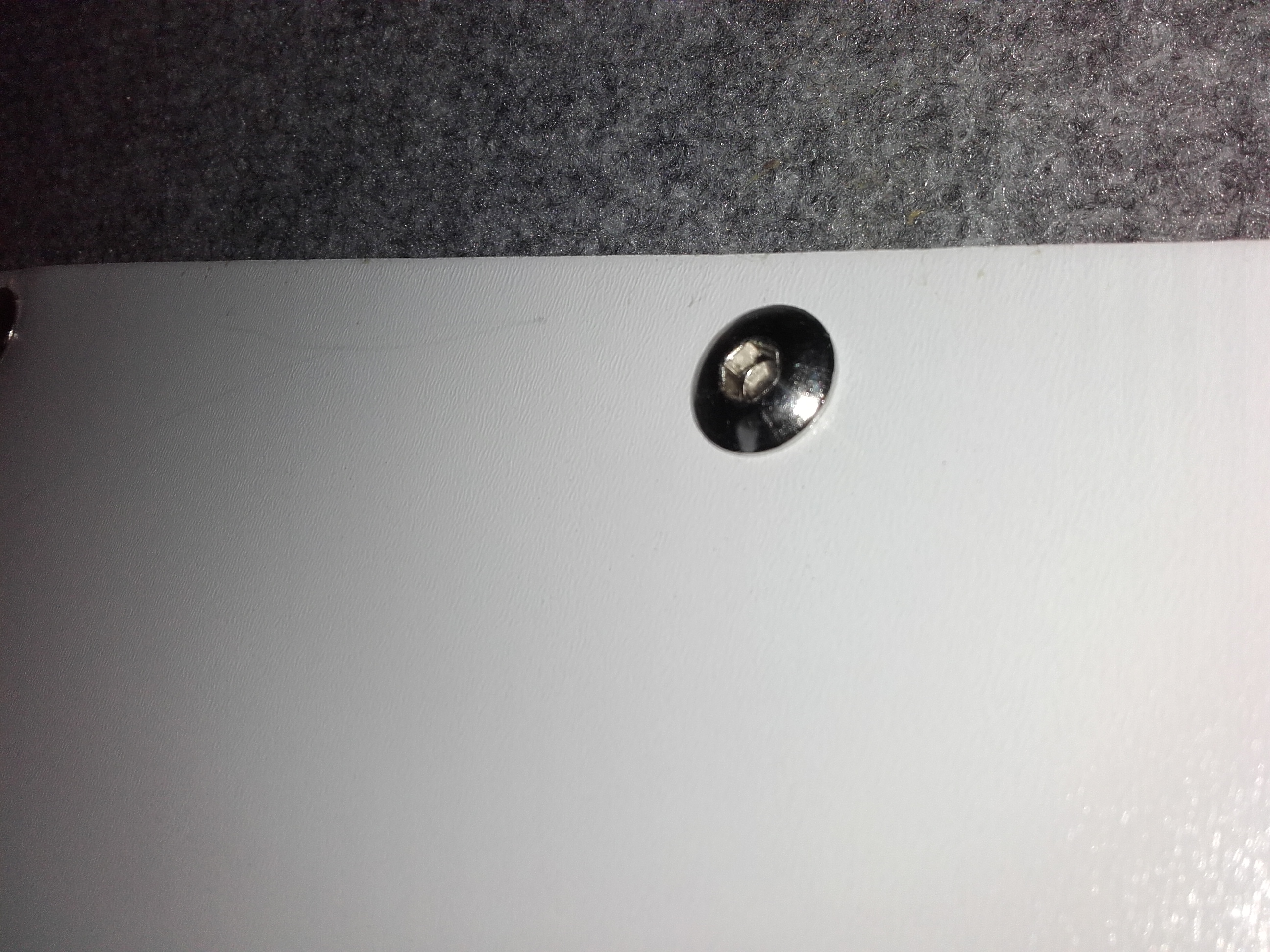

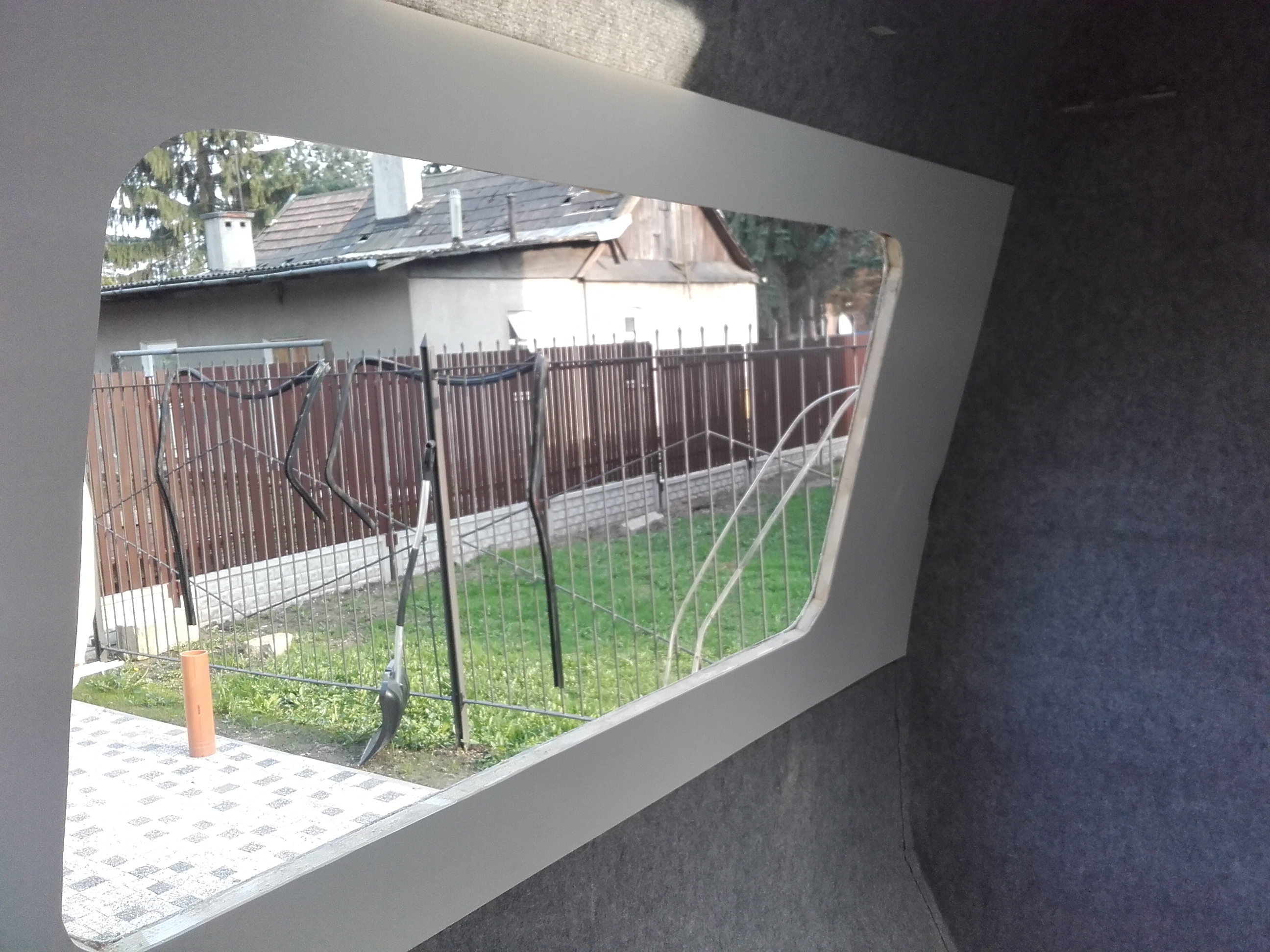

Zamontowałem płyty przy oknach otwieranych. Kolor buk, ładnie pasuje do nowej tapicerki. Płyty były montowane za pomocą zszywek wokół ramy okiennej czyli tam gdzie je przykryje uszczelka i wzdłuż górnej krawędzi przy samym brzegu. Tak jak pisałem, te części przy dużych oknach zrobiłem z jednego elementu zamiast z czterech. Do tego doszedł dolny fragment przy zawiasie stołu. Gdybym robił to drugi raz, wszystko byłoby z jednego kawałka. Niepotrzebnie zrobiłem dużą górną część i ten dolny pasek. Mogło to być połączone i obeszłoby się bez tej plastikowej listwy osłaniającej krawędź. Ale ogólnie efekt mi się podoba
Stare otwory w ramach okiennych po teleskopach i trzpieniach do zamykania okien zakołkowałem. Będą nowe wkręty a więc i otwory.
Uszczelki okien są nowe, uszczelnione z budą silikonem szklarskim i przymocowane do ramy okiennej zszywkami. Jako uszczelnienie dałem silikon bo bałem się, że jak zastosuję uszczelniacz poliuretanowy to nie zdejmę w razie czego tych uszczelek bez uszkodzenia. Zacząłem też montaż klina do uszczelki i powiem szczerze, że nie jest to takie proste jak myślałem. Zrobiłem 2/3 przedniego okna i odłożyłem to na dzisiaj.
Jeszcze odnośnie zszywek, najpierw próbowałem prostym, ręcznym zszywaczem tapicerskim ale nawet po naciągnięciu sprężyny na maksa zszywki nie wbijały się jak powinny i wystawały albo deformowały się. Działo się to zarówno przy montażu uszczelek jak i płyt. Poradził sobie dopiero zszywacz elektryczny na grubsze zszywki, z którym robota poszła bez problemu.

RAFALSKI pisze:Do tego doszedł dolny fragment przy zawiasie stołu. Gdybym robił to drugi raz, wszystko byłoby z jednego kawałka. Niepotrzebnie zrobiłem dużą górną część i ten dolny pasek. Mogło to być połączone i obeszłoby się bez tej plastikowej listwy osłaniającej krawędź. Ale ogólnie efekt mi się podoba![]()
Ale tam chyba jest zmiana kąta płyty, to jak byś wygiął żeby nie było brązowego łączenia? Pytam bo sam będę ten temat przerabiał chyba w weekend.
RAFALSKI pisze:Jeszcze odnośnie zszywek, najpierw próbowałem prostym, ręcznym zszywaczem tapicerskim ale nawet po naciągnięciu sprężyny na maksa zszywki nie wbijały się jak powinny i wystawały albo deformowały się. Działo się to zarówno przy montażu uszczelek jak i płyt. Poradził sobie dopiero zszywacz elektryczny na grubsze zszywki, z którym robota poszła bez problemu.
No to mnie nie pocieszyłeś. Zszywki blokuja się na płycie czy kantówce? Może masz jakąś twardą płytę?
Re: N-126n - remont
Właśnie ta zmiana kąta skłoniła mnie do zastosowania dwóch kawałków ale przy montażu doszedłem do wniosku, że kąt jest tylko trochę inny i chyba pojedyncza płyta wyłożyłaby się w miarę dobrze. Piszę to nie mając pewności, to tylko moje przypuszczenie.
Z tym zszywaczem to może mój był jakiś felerny czy coś. Miałem wrażenie, że kantówka jest za twarda i nie włażą jak powinny. Przy uszczelce to jeszcze by jakoś poszło ale przy płytach była masakra. Ale może zależy od zszywacza

RAFALSKI pisze:Właśnie ta zmiana kąta skłoniła mnie do zastosowania dwóch kawałków ale przy montażu doszedłem do wniosku, że kąt jest tylko trochę inny i chyba pojedyncza płyta wyłożyłaby się w miarę dobrze. Piszę to nie mając pewności, to tylko moje przypuszczenie.
Hmm to spróbuję z jednego kawałka, ale obstawiam że będzie problem po dokręceniu rączek manewrowych.
Re: N-126n - remont
Moim zdaniem warto spróbować, w razie czego jak nie będzie pasowało możesz przeciąć płytę i zrobić z dwóch kawałków. Mnie nie podobają się te listwy wykańczające i chciałem ich w ogóle nie zakładać a przez te łączenia wyszło na to, że użyłem dwie sztuki.
Jak przymierzałem płytę bez wyciętego otworu to faktycznie wyglądało na to, że nie wyłoży się na tym zagięciu. Po wycięciu otworu gięła się łatwiej i wyglądało na to, że dałoby się zrobić z jednego kawałka.
Wiesz, co do twardości płyty to faktycznie sprawiała wrażenie trochę twardszej niż oryginalna. Jakby co to kupowana była w OBI.

RAFALSKI pisze:Moim zdaniem warto spróbować, w razie czego jak nie będzie pasowało możesz przeciąć płytę i zrobić z dwóch kawałków. Mnie nie podobają się te listwy wykańczające i chciałem ich w ogóle nie zakładać a przez te łączenia wyszło na to, że użyłem dwie sztuki.
Ja te płyty tak czy siak okleję wykładziną więc mnie nie przeszkadza łączenie wizualnie, ale w całości spróbuję i dam znać jak to wygląda dla potomnych
Może też zszywki Ci się gięły, bo trafiałeś w "zalaminowane" fragmenty listwy - tzn pochlapane akurat w danym miejscu żywicą.
