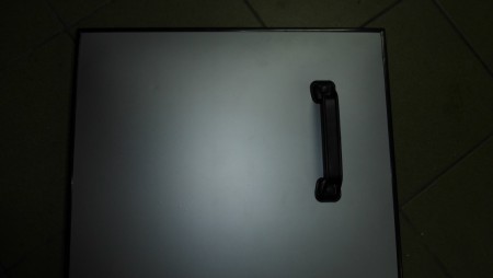

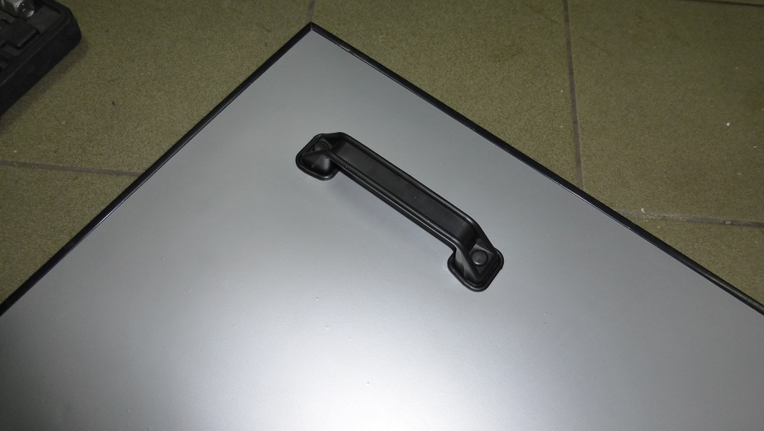

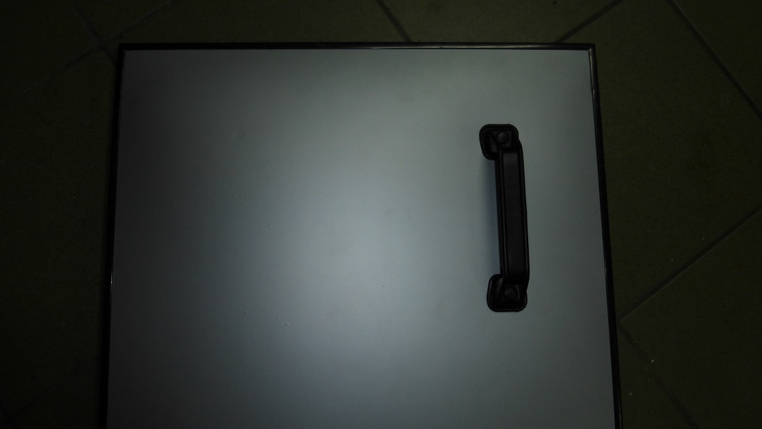

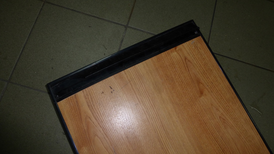

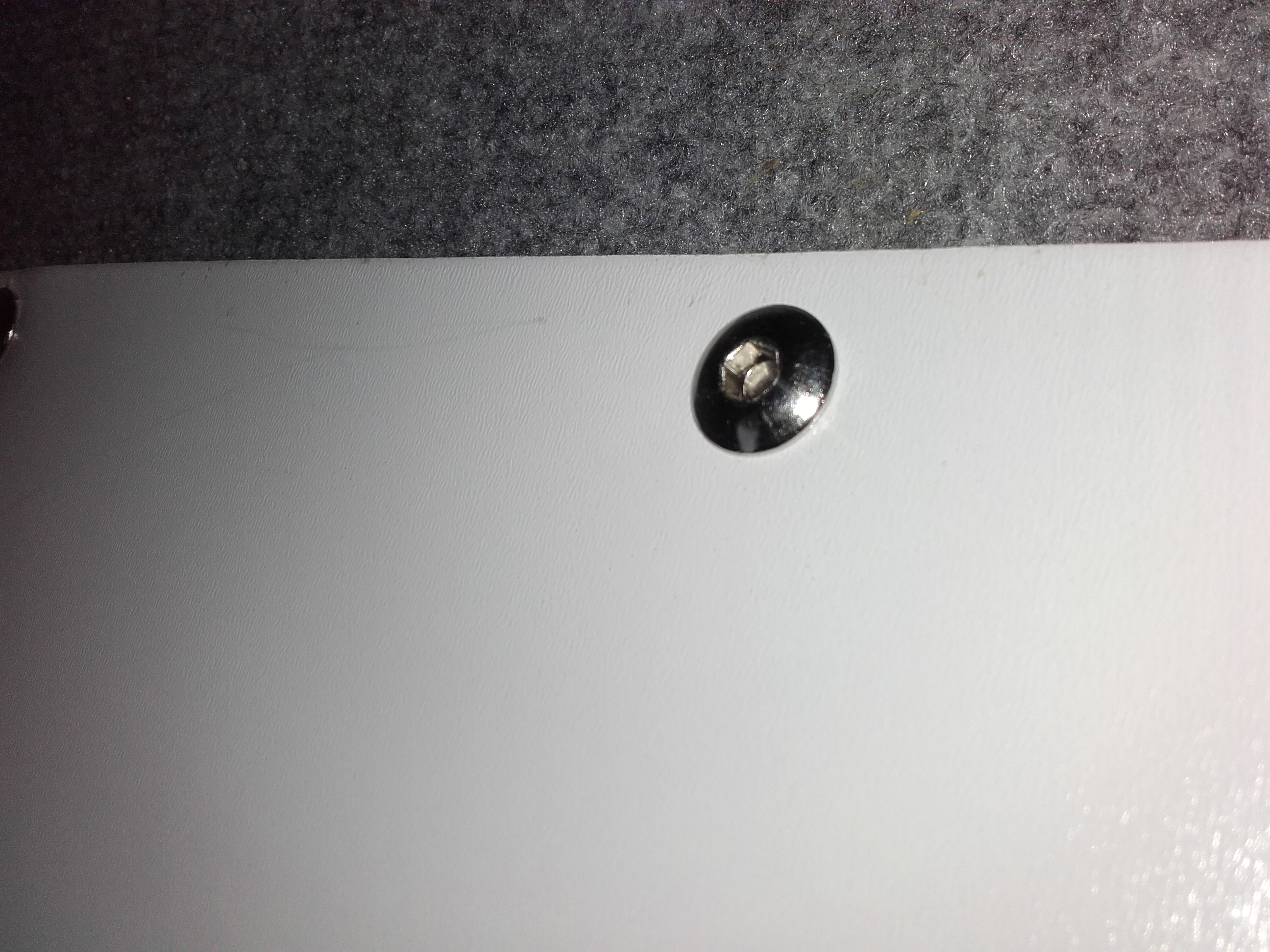

Wczoraj zmieniłem trochę wygląd drzwi lodówki. Stara drewniana okleina była porysowana i staromodna a uchwyt do otwierania pęknięty i jakiś taki niewygodny. Wywaliłem drewnopodobny panel i na jego miejsce wstawiłem PVC z naklejoną srebrną matową folią. Może nie jest to najtrwalsze rozwiązanie ale na tą chwilę musi wystarczyć. Uchwyt do otwierania zamieniłem na niewiadowską rączkę manewrową. Minus jest taki, że od wewnętrznej strony drzwi wystają nakrętki ale nie przeszkadza to w żaden sposób. Na tą chwilę obudowa lodówki jest już pomalowana farbą Hammerite w kolorze szarym młotkowym, zostało jeszcze dorobić półeczki na żarcie i chłodziarka będzie gotowa.
Fotki wyszły jakieś ciemne ale widać o co chodzi.

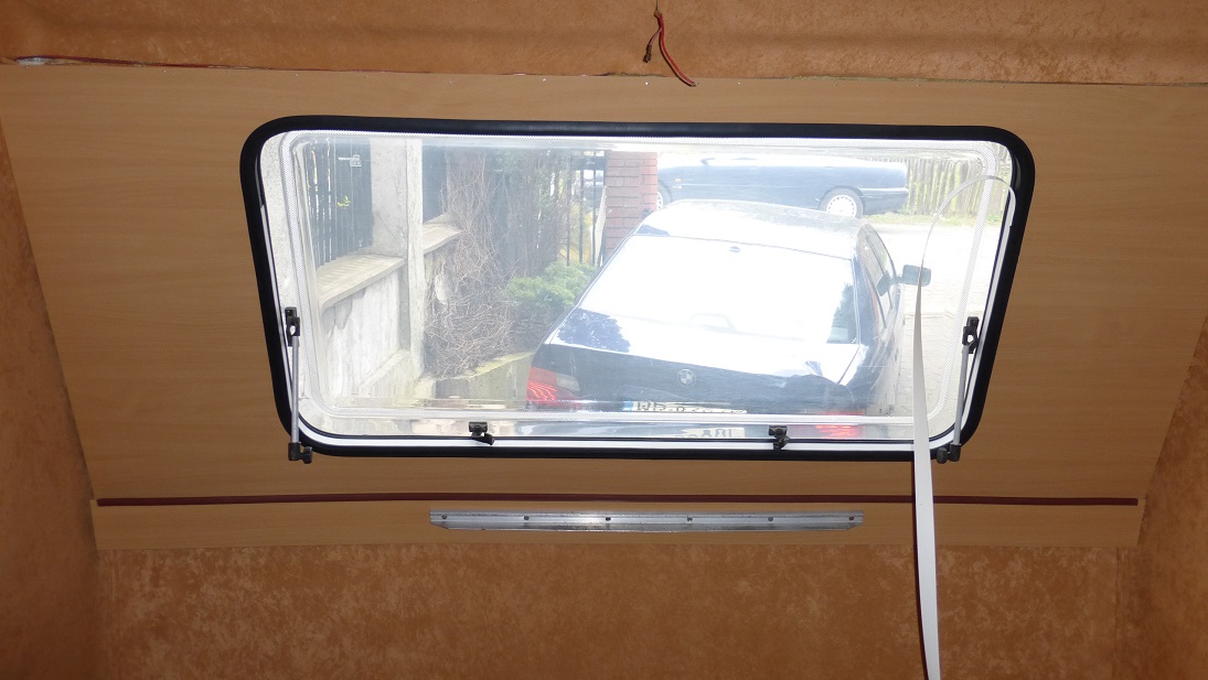

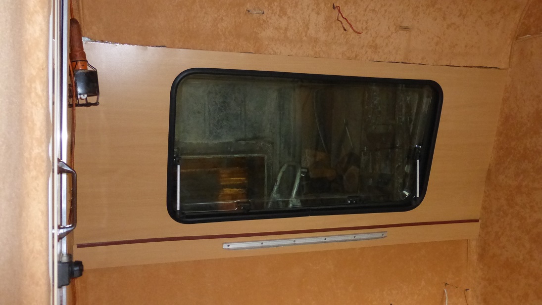

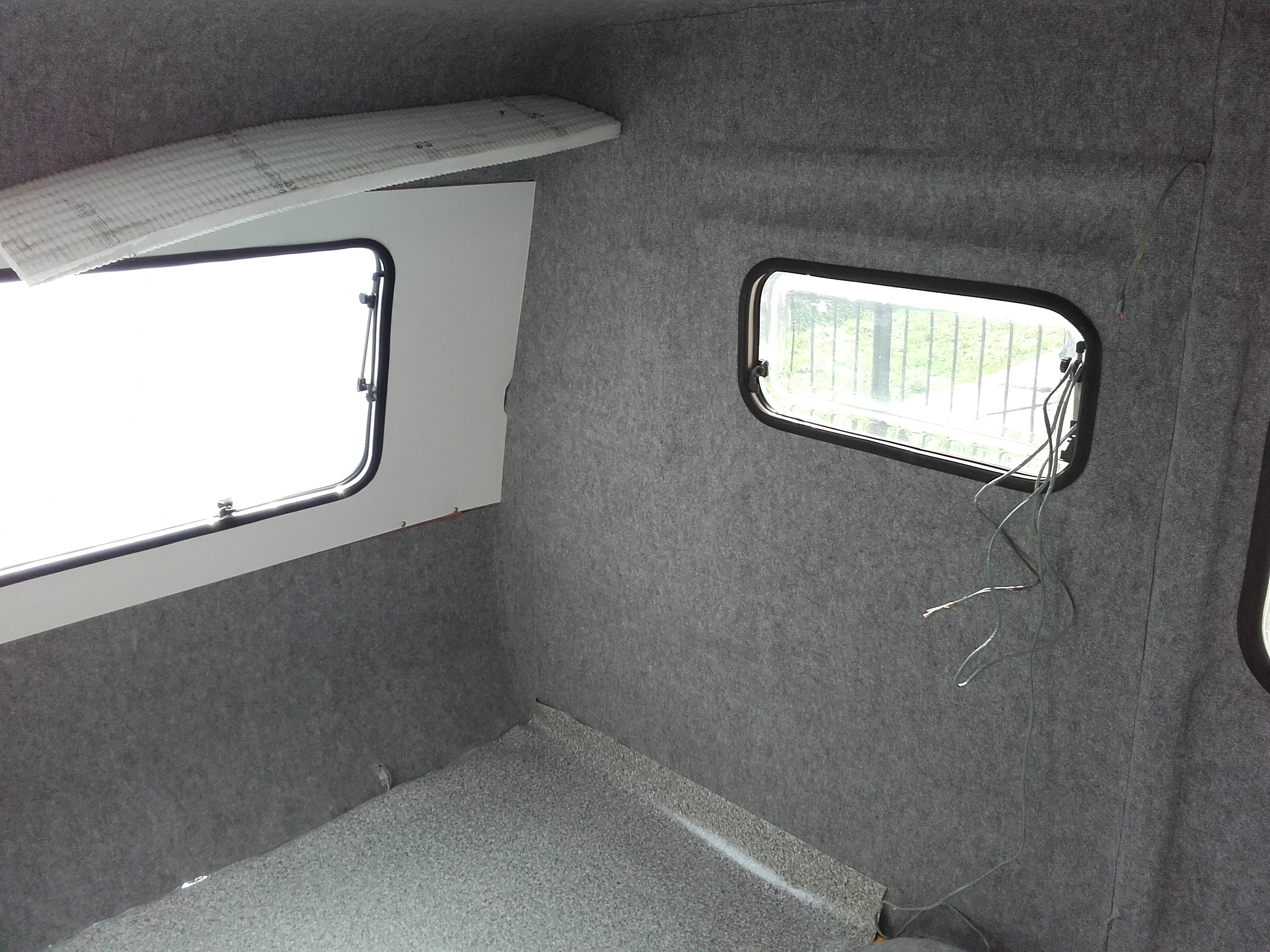

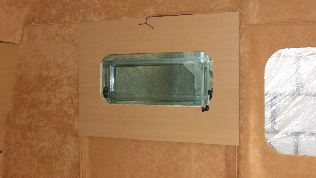

Zamontowałem płyty przy oknach otwieranych. Kolor buk, ładnie pasuje do nowej tapicerki. Płyty były montowane za pomocą zszywek wokół ramy okiennej czyli tam gdzie je przykryje uszczelka i wzdłuż górnej krawędzi przy samym brzegu. Tak jak pisałem, te części przy dużych oknach zrobiłem z jednego elementu zamiast z czterech. Do tego doszedł dolny fragment przy zawiasie stołu. Gdybym robił to drugi raz, wszystko byłoby z jednego kawałka. Niepotrzebnie zrobiłem dużą górną część i ten dolny pasek. Mogło to być połączone i obeszłoby się bez tej plastikowej listwy osłaniającej krawędź. Ale ogólnie efekt mi się podoba :)

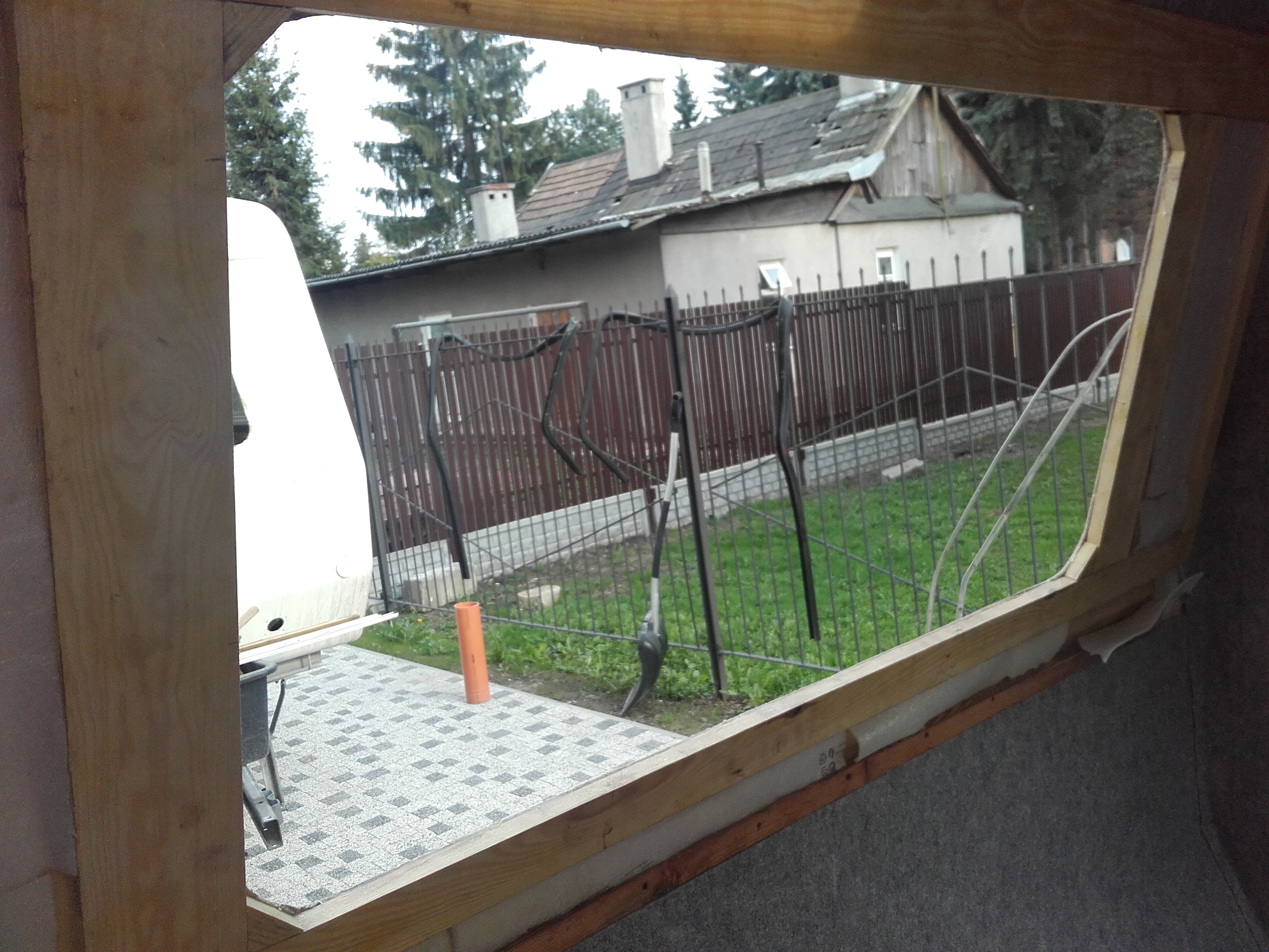

Stare otwory w ramach okiennych po teleskopach i trzpieniach do zamykania okien zakołkowałem. Będą nowe wkręty a więc i otwory.
Uszczelki okien są nowe, uszczelnione z budą silikonem szklarskim i przymocowane do ramy okiennej zszywkami. Jako uszczelnienie dałem silikon bo bałem się, że jak zastosuję uszczelniacz poliuretanowy to nie zdejmę w razie czego tych uszczelek bez uszkodzenia. Zacząłem też montaż klina do uszczelki i powiem szczerze, że nie jest to takie proste jak myślałem. Zrobiłem 2/3 przedniego okna i odłożyłem to na dzisiaj.
Jeszcze odnośnie zszywek, najpierw próbowałem prostym, ręcznym zszywaczem tapicerskim ale nawet po naciągnięciu sprężyny na maksa zszywki nie wbijały się jak powinny i wystawały albo deformowały się. Działo się to zarówno przy montażu uszczelek jak i płyt. Poradził sobie dopiero zszywacz elektryczny na grubsze zszywki, z którym robota poszła bez problemu.

RAFALSKI pisze:Do tego doszedł dolny fragment przy zawiasie stołu. Gdybym robił to drugi raz, wszystko byłoby z jednego kawałka. Niepotrzebnie zrobiłem dużą górną część i ten dolny pasek. Mogło to być połączone i obeszłoby się bez tej plastikowej listwy osłaniającej krawędź. Ale ogólnie efekt mi się podoba :)
Ale tam chyba jest zmiana kąta płyty, to jak byś wygiął żeby nie było brązowego łączenia? Pytam bo sam będę ten temat przerabiał chyba w weekend.
RAFALSKI pisze:Jeszcze odnośnie zszywek, najpierw próbowałem prostym, ręcznym zszywaczem tapicerskim ale nawet po naciągnięciu sprężyny na maksa zszywki nie wbijały się jak powinny i wystawały albo deformowały się. Działo się to zarówno przy montażu uszczelek jak i płyt. Poradził sobie dopiero zszywacz elektryczny na grubsze zszywki, z którym robota poszła bez problemu.
No to mnie nie pocieszyłeś. Zszywki blokuja się na płycie czy kantówce? Może masz jakąś twardą płytę?

Właśnie ta zmiana kąta skłoniła mnie do zastosowania dwóch kawałków ale przy montażu doszedłem do wniosku, że kąt jest tylko trochę inny i chyba pojedyncza płyta wyłożyłaby się w miarę dobrze. Piszę to nie mając pewności, to tylko moje przypuszczenie.
Z tym zszywaczem to może mój był jakiś felerny czy coś. Miałem wrażenie, że kantówka jest za twarda i nie włażą jak powinny. Przy uszczelce to jeszcze by jakoś poszło ale przy płytach była masakra. Ale może zależy od zszywacza :roll:

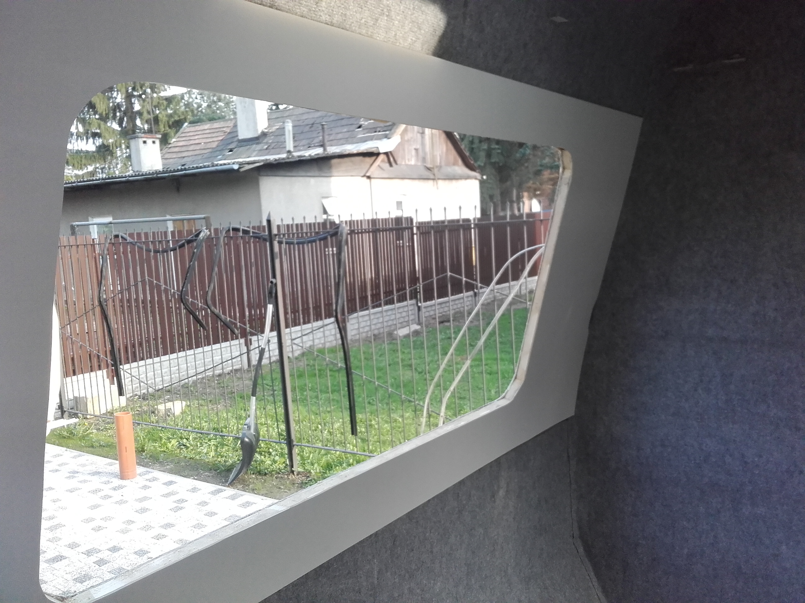

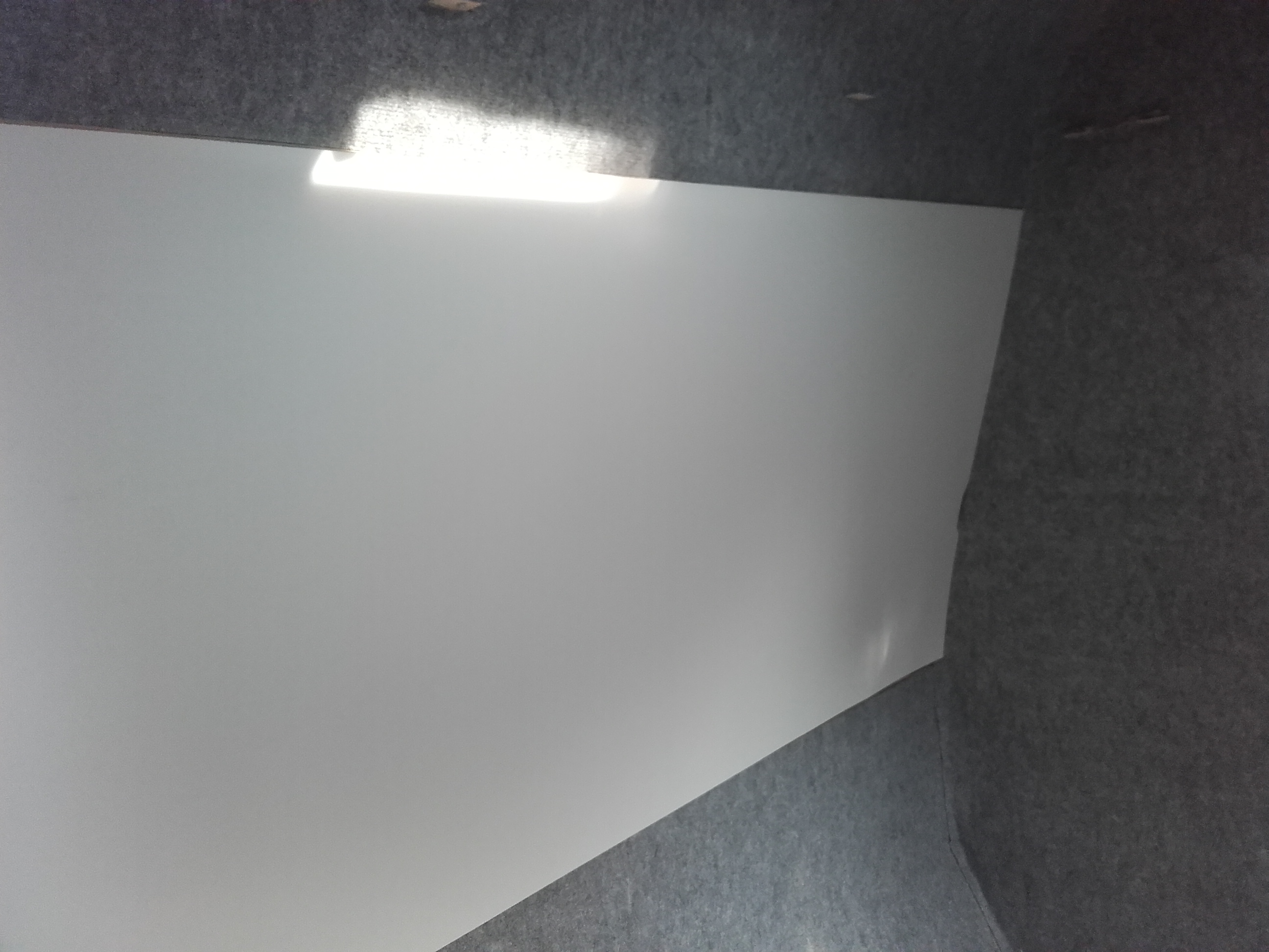

ja montowałem płyte w całosci . Montaz w pojedynke . Użyłem kleju kontaktowego (moze byc bonaterm ,butapren ,moment itp)
Nakladanie kleju na rame
Plyta hdf w całosci , jest na tyle elastyczna ze dopasowuje sie dwu plaszczyzn listew
Po wycieciu otworu wyrzynarką
Montaz rączki na sruby np takiehttp://www.meble.pl/p34365,zlacze-srubowe-th02-0308-fi-8mm-metal-nikiel.html

PCV twarde 1mm mogłoby być fajnym materiałem. Nie jest matowe tylko lekko błyszczące ale pod to trzeba dać ramkę aby ładnie prosto leżało.
Przyjedziesz to Ci pokażę taki materiał.
