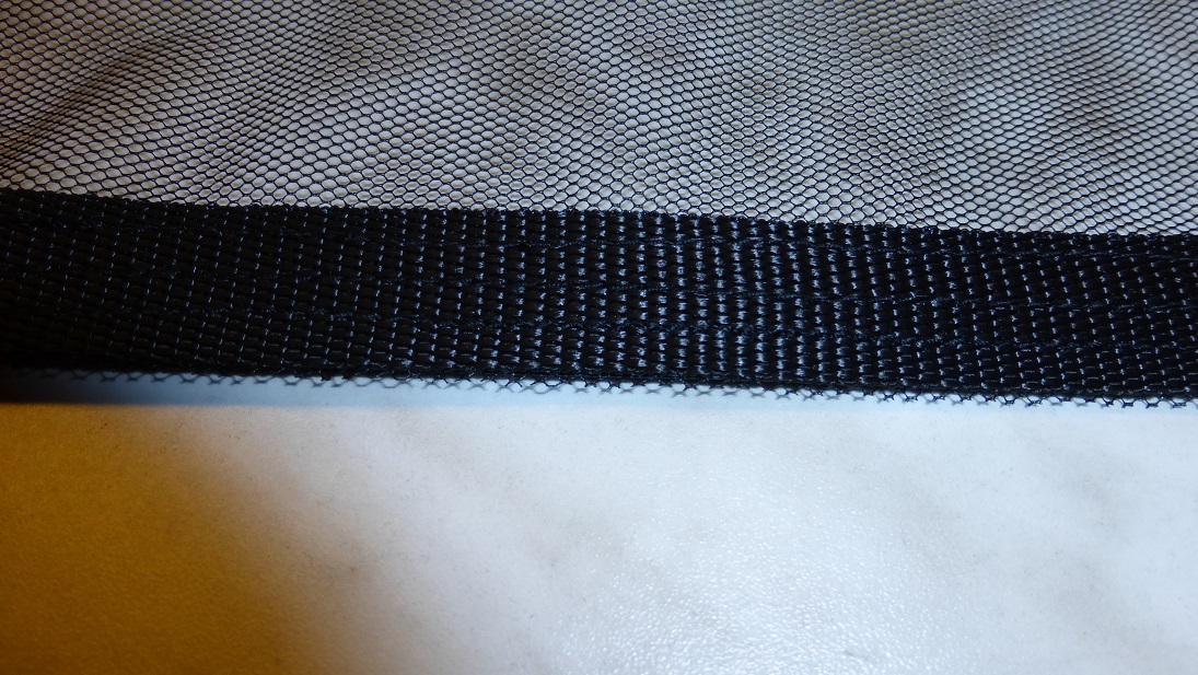

W naszej przyczepie nie było moskitiery przy wywietrzniku dachowym więc postanowiłem ją dorobić. Trochę główkowałem i w końcu zdecydowałem się na rozwiązanie opisane poniżej. Może komuś się to przyda, skorzysta z tego pomysłu a może wykona coś lepszego.
W poszukiwaniu materiału pochodziłem trochę po sklepach i w końcu znalazłem to co chciałem czyli dość sztywny, czarny materiał-siateczkę sprzedawany z rolki o szerokości 140cm w cenie niecałych 16 zł za każdy odwinięty metr. Do tego taśma rzep, ale tylko ta strona przyczepna o szerokości 2 cm i taśma nośna (tak to nazwała babka w pasmanterii, ja kojarzę to jako troki od plecaka) również o szerokości 2 cm. Do tego kupiłem mocną nitkę ale taką aby poradził sobie z nią nasz stary Łucznik i jakoś to poszło. Nie mam doświadczenia w szyciu na maszynie ale wyszło całkiem nieźle.
Pomysł taki a nie inny bo chciałem aby rzep był na całym obwodzie a nie tylko punktowo. Moskitiera miała być też wytrzymała, stąd ta taśma nośna. Na narożnikach znalazła się aby trwale połączyć pasy materiału. Dodatkowo pomaga ona w samoczynnym składaniu się moskitiery do środka, tak by nie podwijała się pod zamykaną klapę.
Moskitiera wykonana została przed długim weekendem i na majóweczce sprawdziła się znakomicie. Teraz w robocie są moskitiery na oba okna otwierane, również na rzep i z tego samego materiału. Jak skończę to pokażę :)
Taka instrukcja...
Taśma nośna, taśma rzep i materiał
Montaż na szybko, stąd te zagięcia.

Mobil-Zasada pisze:Możesz coś powiedzieć jak się trzyma ta moskitiera do tapicerki? Nie ma problemu z odklejaniem się rzepa od niej?
Do mojej tapicerki trzyma się mocno, na ścianach mam wykładzinę trochę grubszą od popularnej remontówki . Przez cały sezon nic się nie odczepiło, moskitiera zdała egzamin.
Najlepiej zrób próbę z kawałkiem taśmy rzep i sprawdź jak trzyma się na Twojej tapicerce. No i sprawdź jeszcze wymiary otworu, czy podane przeze mnie są poprawne :)
