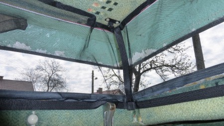

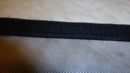

W naszej przyczepie nie było moskitiery przy wywietrzniku dachowym więc postanowiłem ją dorobić. Trochę główkowałem i w końcu zdecydowałem się na rozwiązanie opisane poniżej. Może komuś się to przyda, skorzysta z tego pomysłu a może wykona coś lepszego.

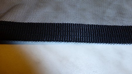

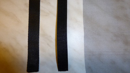

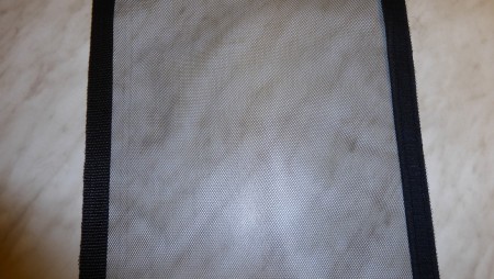

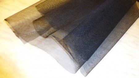

W poszukiwaniu materiału pochodziłem trochę po sklepach i w końcu znalazłem to co chciałem czyli dość sztywny, czarny materiał-siateczkę sprzedawany z rolki o szerokości 140cm w cenie niecałych 16 zł za każdy odwinięty metr. Do tego taśma rzep, ale tylko ta strona przyczepna o szerokości 2 cm i taśma nośna (tak to nazwała babka w pasmanterii, ja kojarzę to jako troki od plecaka) również o szerokości 2 cm. Do tego kupiłem mocną nitkę ale taką aby poradził sobie z nią nasz stary Łucznik i jakoś to poszło. Nie mam doświadczenia w szyciu na maszynie ale wyszło całkiem nieźle.

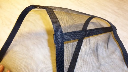

Pomysł taki a nie inny bo chciałem aby rzep był na całym obwodzie a nie tylko punktowo. Moskitiera miała być też wytrzymała, stąd ta taśma nośna. Na narożnikach znalazła się aby trwale połączyć pasy materiału. Dodatkowo pomaga ona w samoczynnym składaniu się moskitiery do środka, tak by nie podwijała się pod zamykaną klapę.
Moskitiera wykonana została przed długim weekendem i na majóweczce sprawdziła się znakomicie. Teraz w robocie są moskitiery na oba okna otwierane, również na rzep i z tego samego materiału. Jak skończę to pokażę :)

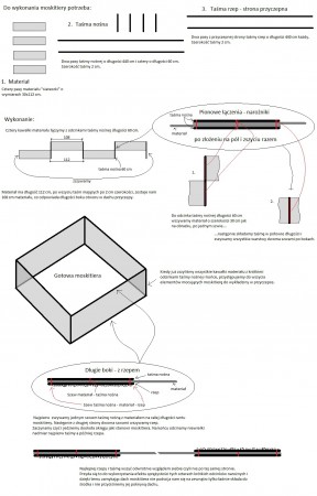

Taka instrukcja...
Taśma nośna, taśma rzep i materiał
Montaż na szybko, stąd te zagięcia.

Rewelacja!
I super schemacik. Dzięki wielkie!

Ja też myślę że skorzystam z tego pomysłu.
Też kombinowałem coś podobnie jak Ty a tu proszę, wręcz gotowy szkic :wink:

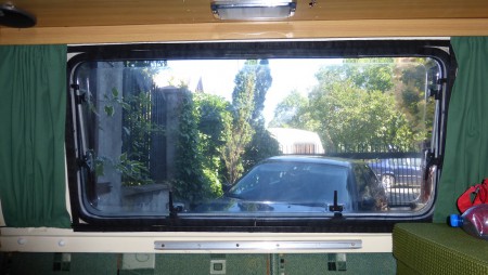

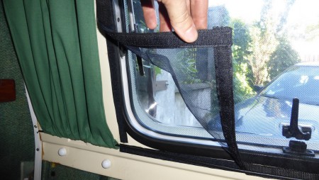

Minęły prawie dwa lata :oops: więc czas pokazać moskitiery okienne. Uszyte w ten sam sposób co górna i mocowane na rzep na całym obwodzie. Dookoła okien na Bonaterm przykleiłem jedną stronę taśmy rzep a druga jest wszyta w moskitierę. Trzyma dobrze i nie odrywa się od podczas odczepiania.
Niestety pierdyknąłem się nieco w wymiarach moskitier i nie wyszło do końca tak jak chciałem. Miejscami musiałem kleić taśmę rzep na uszczelce bo siatki wyszły trochę za wąskie..
Były obawy o wygodę otwierania okien z taką moskitierą ale okazało się, że nie jest to bardzo upierdliwe.

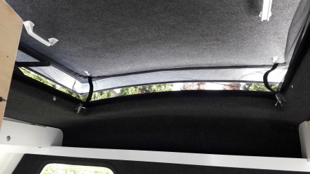

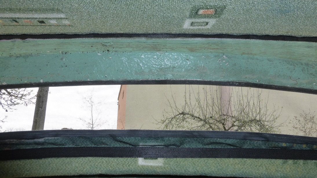

U nas wersja moskitiery okna dachowego dla leniwych. Cięta z jednego kawałka i jednym szyciem powstaje komin. Rzep przyklejony do tapicerki dachu i wzmocniony zszywkami przez tapicerkę zszywkami. Dolny rzep przyklejony jest do laminatu na górnej - zewnętrznej powierzchni "framugi" wywietrznika dachowego.

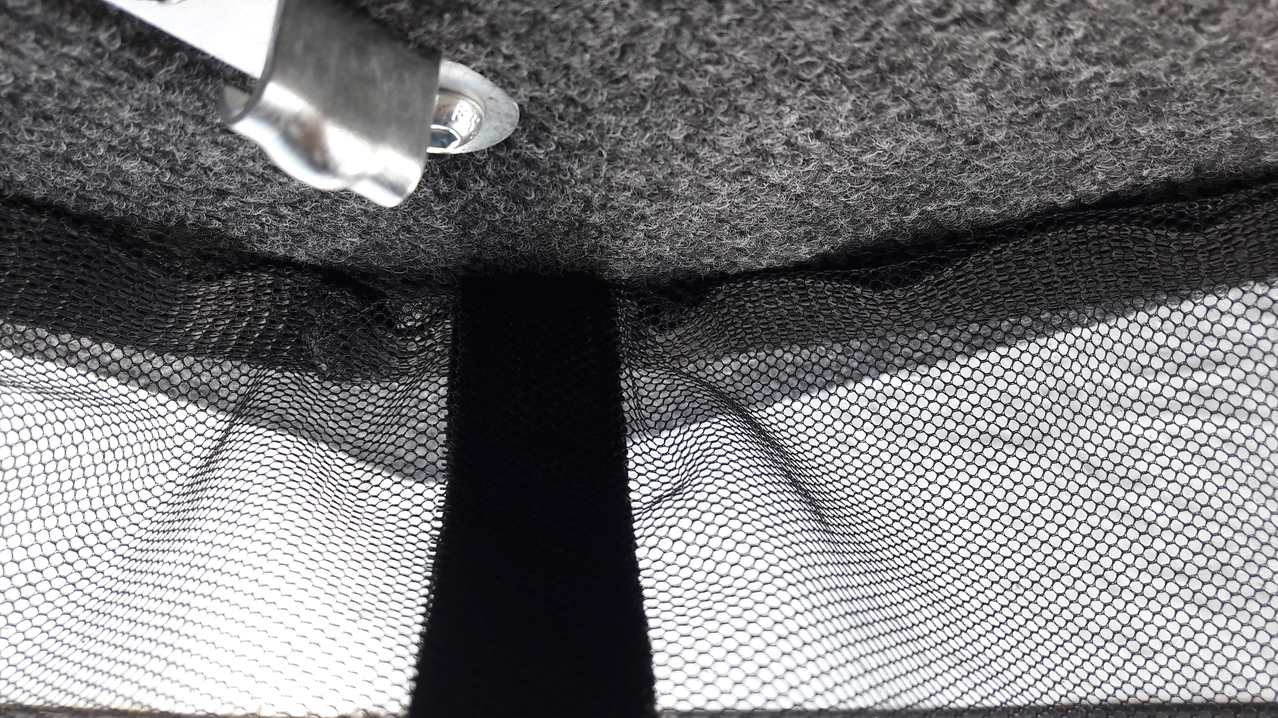

Postautor: Florida_blue » piątek, 11 maja 2018, 14:00
Skorzystałam ze wzoru i wyszło mi tak :
Nie bardzo mi się podoba mocowanie przy suficie, rzep jest dość sztywny i wszystko tam pręży na zakrętach, muszę coś tam jeszcze podziubać, żeby było dobrze :)
Kupiłam czarny tiul, fajny, mocny i dość sztywny. 9 zł za metr
