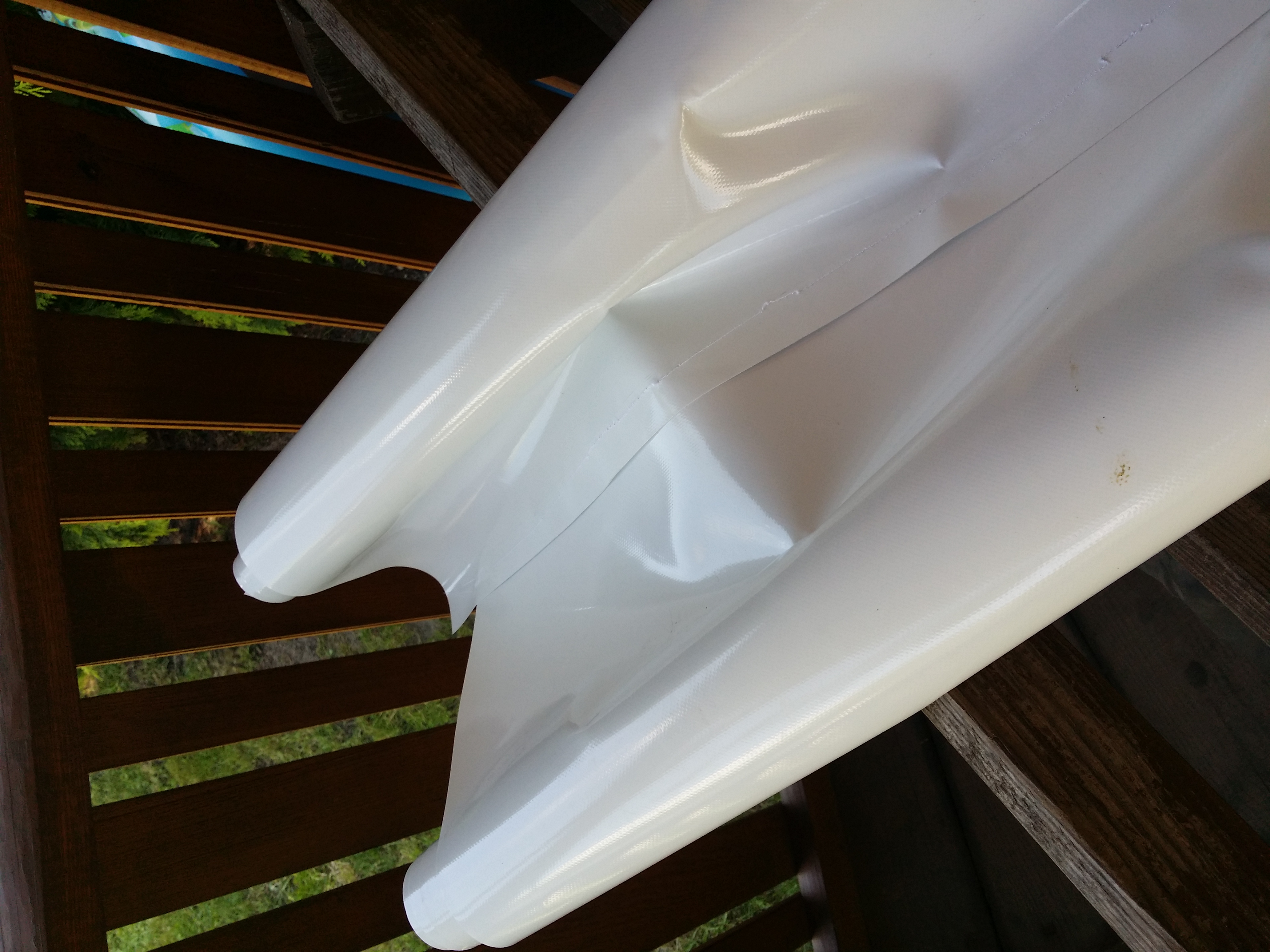

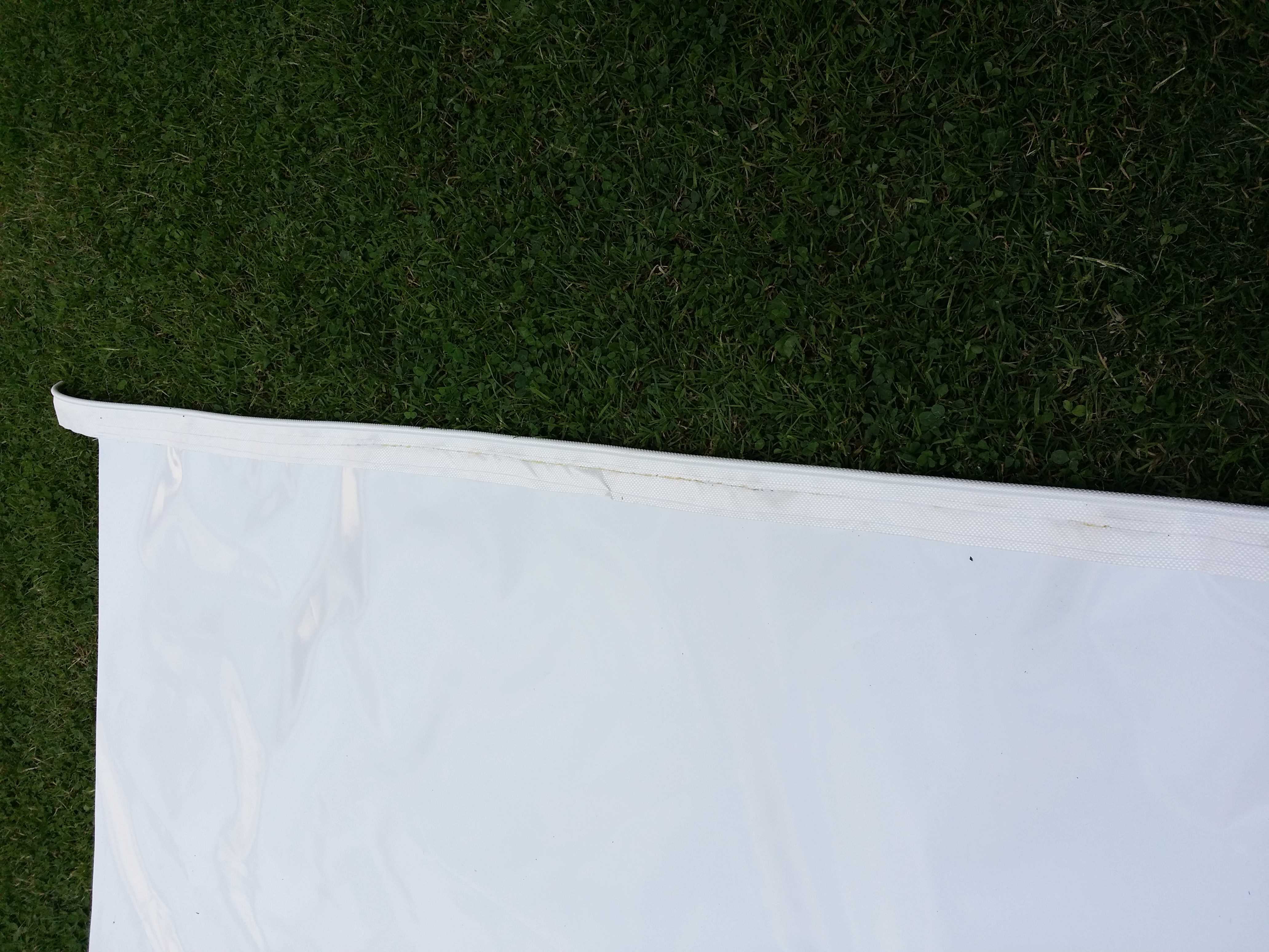

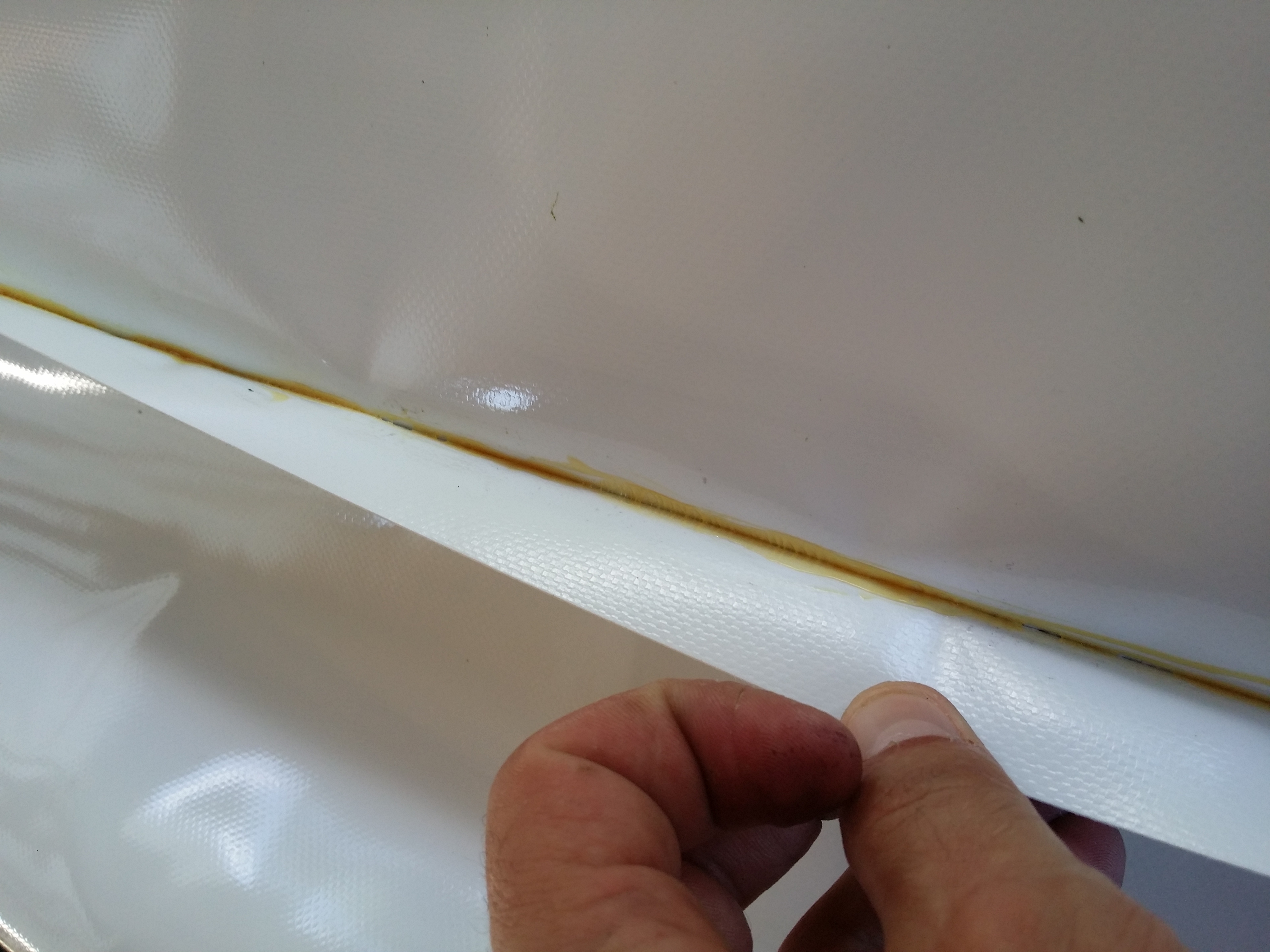

No i dzisiaj zakupiłem plandeke cienką w kolorze białym. Po informacjach że przedsionki na Miedzną "niet" i daszki są na topie (ale nie za 290zł:/) postanowiłem sam sobie zrobić "daszek"
Plandeka kupiona to trzeba szyć. Igła kupiona, nici też... Ale wielkość i twardość materiału trochę nie napawało optymizmem. Kedra wszyta, zakłada i zdejmuje się tak jak mówił Kooba - bajecznie szybko i wygodnie.
Ale jakoś się udało przyszyć - przymierzony na przyczepie i jest OK. Jutro kółka wstawiam i chyba zrobię tak jak Kooba - rurki mocowania z przedsionka, i rozstaw kółek tak aby można było ten daszek dostawić do przedsionka....
Zobaczymy jak wyjdzie - jutro pochwalę się resztą...

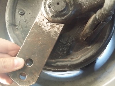

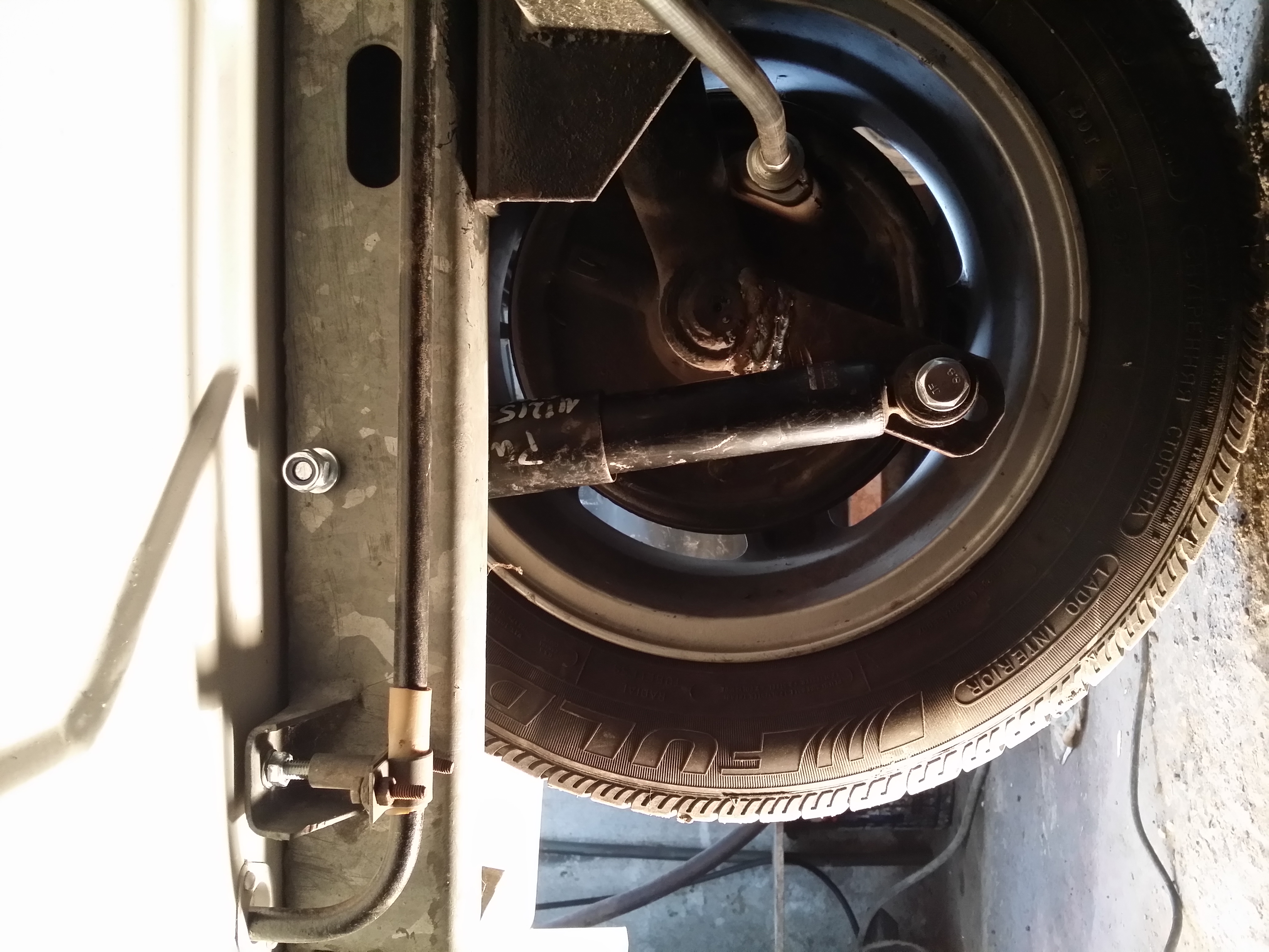

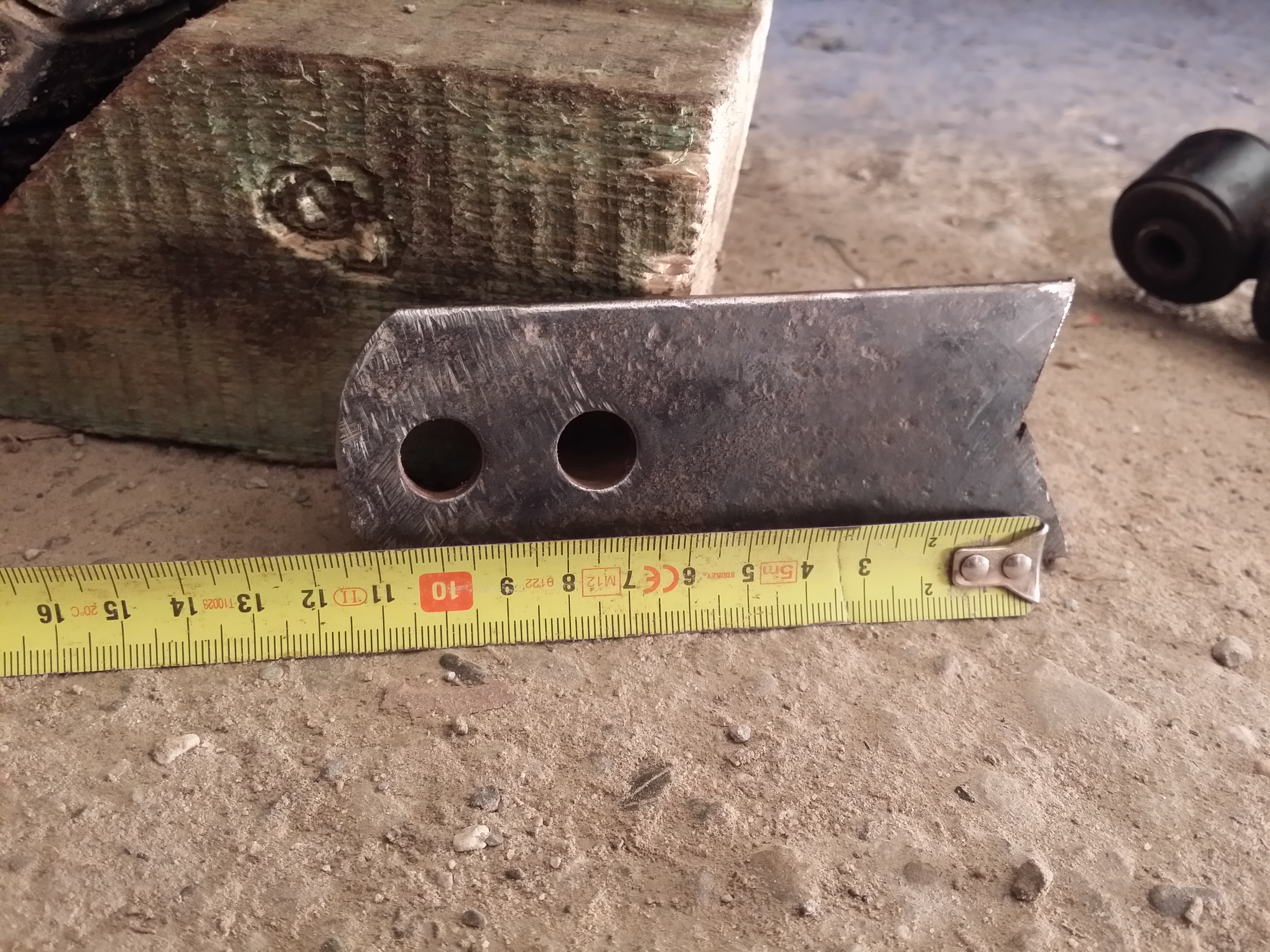

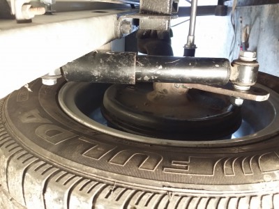

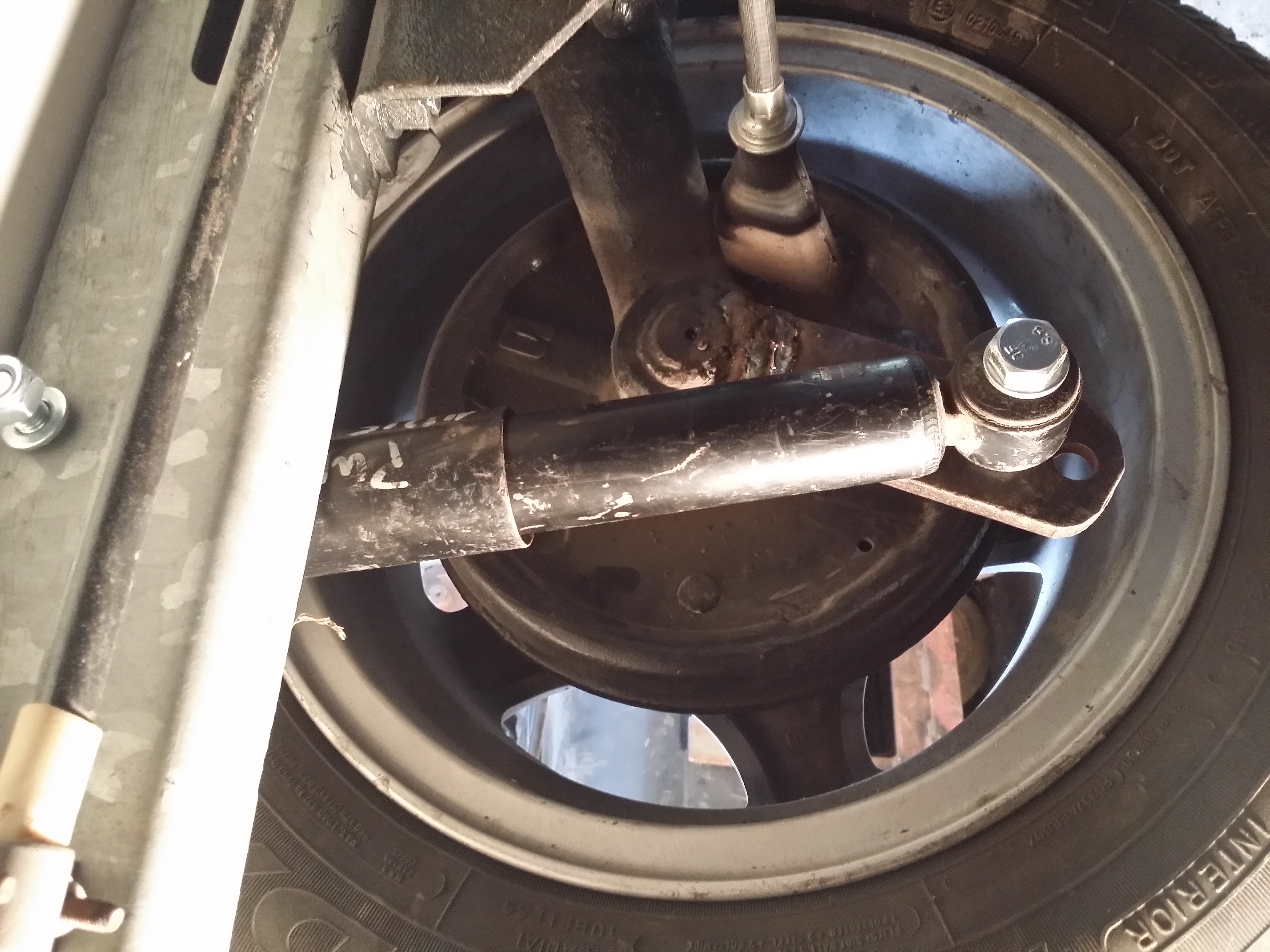

Przygotowania do zlotu pełną parą. Pokusiłem się jeszcze o dzisiejszy montaż amortyzatorów
Amortyzatory do Fiat Punto tył, nr. amorka "AMORTYZATOR SRL S011226G SRL"
No i fotki z montażu. Widać co i jak robiłem, postanowiłem dać go jak najbardziej pionowo - tak jak pracują w samochodzie oraz zostawiłem sobie miejsce gdyby, jakby trzeba było go troszkę wydłużyć (dziura w płaskowniku)
W razie pytań pytać
W razie pytań pytać

Kąt pod jakim pracują amortyzatory oraz ich długość zdają się być wręcz idealne. Fajnie Ci to wyszło

Przyczepa szła jak po sznurku,zachowywała się idealnie przez przeszło 100 km.Więc będzie OK.
