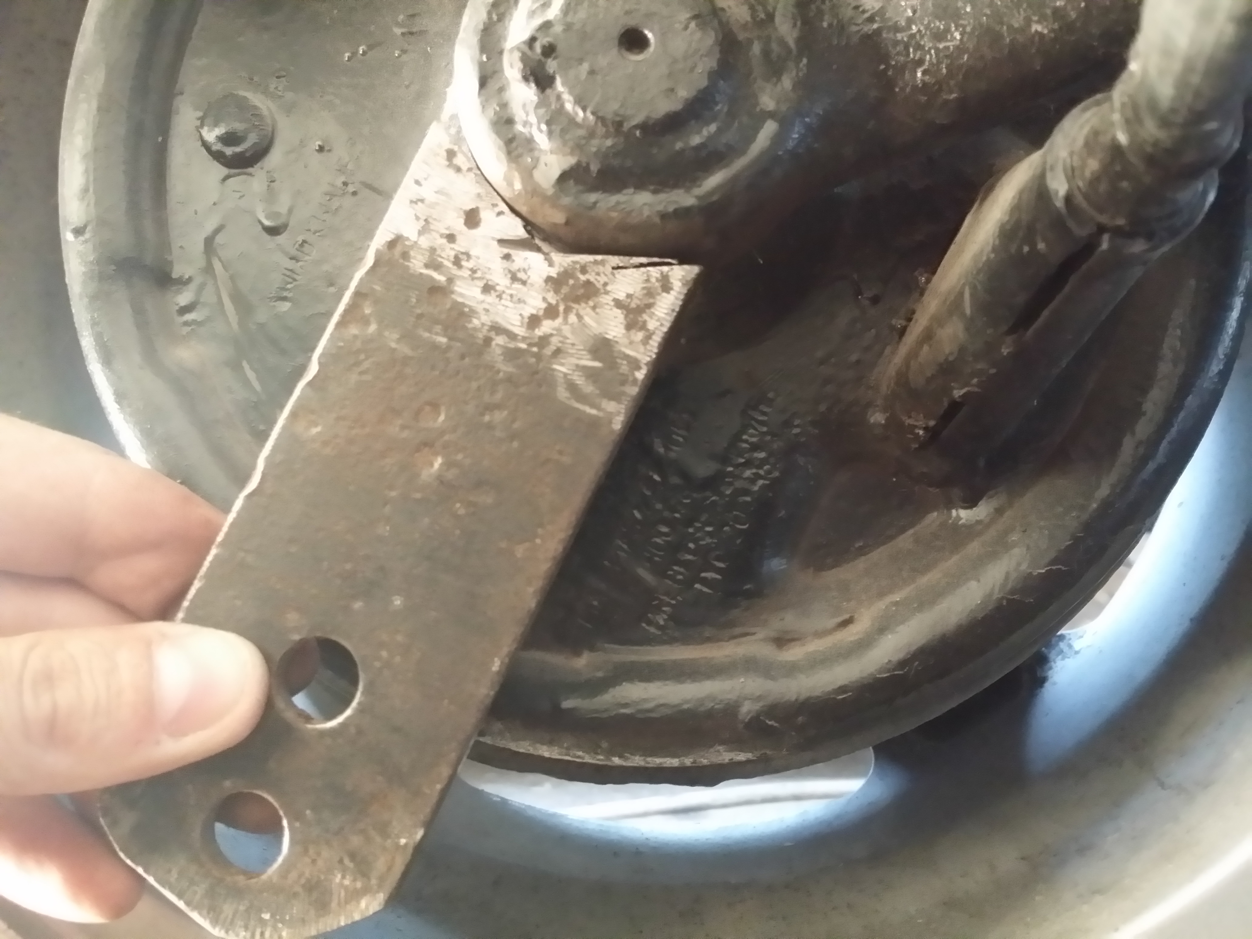

A więc...
Przygotowania do zlotu pełną parą. Pokusiłem się jeszcze o dzisiejszy montaż amortyzatorów
Amortyzatory do Fiat Punto tył, nr. amorka "AMORTYZATOR SRL S011226G SRL"
No i fotki z montażu. Widać co i jak robiłem, postanowiłem dać go jak najbardziej pionowo - tak jak pracują w samochodzie oraz zostawiłem sobie miejsce gdyby, jakby trzeba było go troszkę wydłużyć (dziura w płaskowniku)
W razie pytań pytać
W razie pytań pytać

Kąt pod jakim pracują amortyzatory oraz ich długość zdają się być wręcz idealne. Fajnie Ci to wyszło

Przyczepa szła jak po sznurku,zachowywała się idealnie przez przeszło 100 km.Więc będzie OK.
Re: Remonty, ulepszenia, ukradzione pomysły...
pawlo fiona n126e pisze:Przyczepa szła jak po sznurku,zachowywała się idealnie przez przeszło 100 km.Więc będzie OK.
- "okiem obserwatora z tyłu";)
