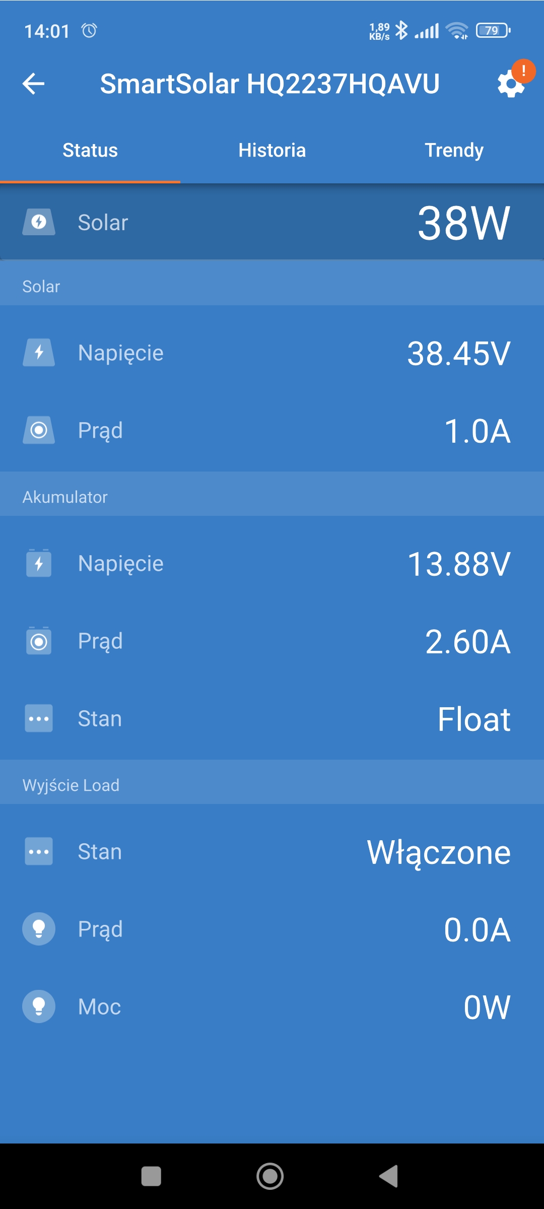

Podłączone. Mimo tego, ze solary brudne, słońce już schodzi pomału do zachodu to bilans wychodzi dodatni.
Victron pokazuje około 2,6-2,8 A w plusie, wskaźnik w kamperze okolo 2,5 na minusie. Lodówka za startowała jak widać od 8 stopni i jedzie do -20. Za jakiś czas pójdę sprawdzić jak sytuacja. Warunki nie są laboratoryjne ale pobawić się można
