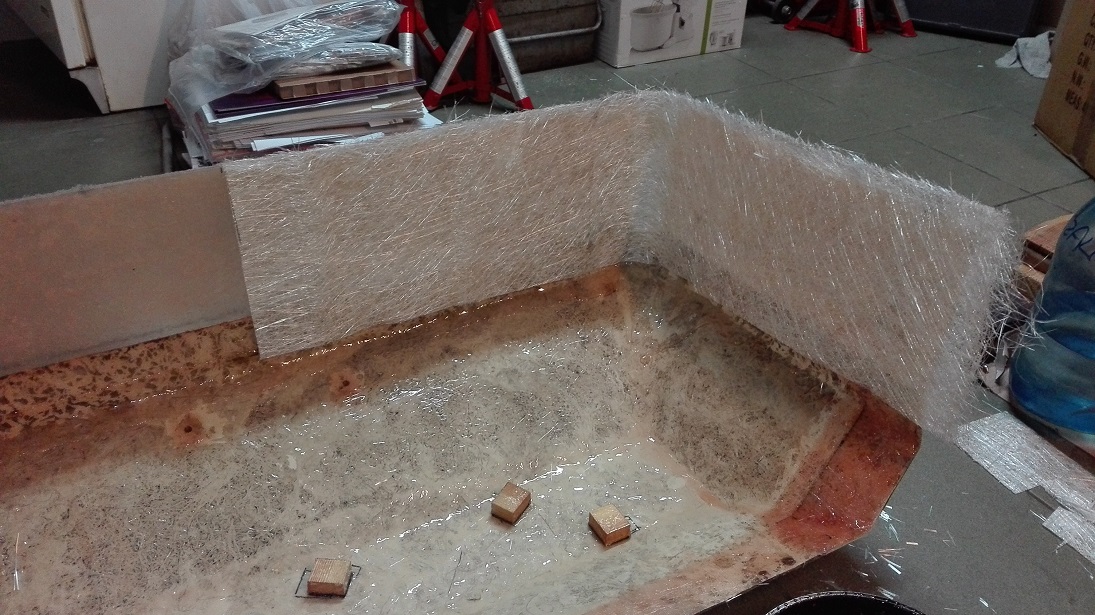

A więc, zacząłem od wzmocnienia dna kufra które było mocno nadgryzione zębem czasu a może nawet bardziej kołnierzami butli orającymi je na przestrzeni lat. Dno było popękane i zaskakująco cienkie jak na tak ważny element. Dołożyłem więc matę zarówno od wewnątrz jak i od spodu.
Tam gdzie widać dwa kwadraty dałem jeszcze wielki pas na całość. Nie wiem dlaczego kufer ma na środku prostokątne przetłoczenie utrudniające sprawę. Wyrobiłem to na płasko znacząco pogrubiając i wzmacniając dno.
Aha, do laminowania używałem trzech rodzajów mat, jak na fotce:
Jako podstawowy budulec ścian posłużyła ta najbardziej gęsta mata widoczna na spodzie. Bardzo ciężko się ją przesącza ale za to laminat jest niesamowicie nią zbrojony.

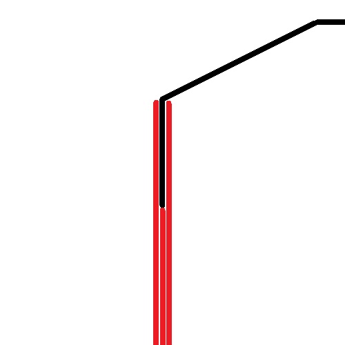

Dalej przyszła kolej na laminowanie ścianek podnoszących wysokość klapy. Wybrałem taką metodę doklejenia starego do nowego:
Na czarno laminat pokrywy a na czerwono moja doklejka.

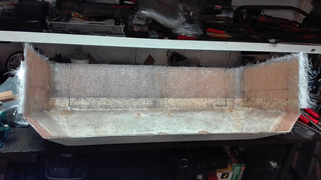

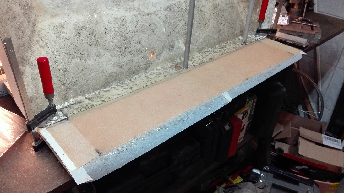

Najpierw trzeba było wykminić technologię i początkowo nie miałem pojęcia jak się do tego zabrać. W końcu wziąłem kawałek płyty meblowej, położyłem na stole a na niej położyłem pokrywę kufra frontową ścianką do podłoża. Na płytę dałem separator w postaci... papieru do pieczenia, aby laminowana część nie przykleiła się. Jak się okazało, do płaskich powierzchni papier nadaje się bardzo dobrze.
Później przy krawędzi pokrywy położyłem płaski pas tej gęstej tkaniny o wysokości krótszego boku równej 15 cm, o tyle bowiem chcę podnieść pokrywę. Na to poszedł kolejny, nieco wyższy pas, tak aby zachodził na pokrywę. Na fotce to przymiarka, laminowałem po kolei najpierw przesączając ten pierwszy i od razu dokładając i przesączając drugi pas. Dwóch na raz nie dałoby rady.
Po zastygnięciu żywicy otrzymałem ładną frontową ściankę, na razie trzymającą się jedynie od tyłu.

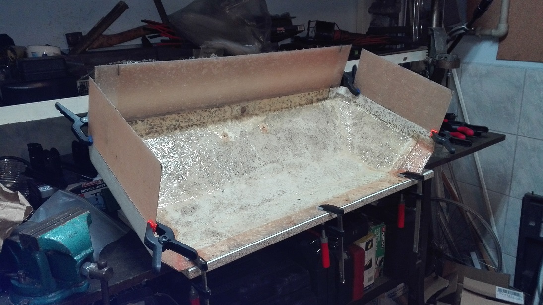

W dalszej kolejności wykonałem dwie boczne ścianki ale tym razem robiąc je oddzielnie na samym papierze do pieczenia. Dałem po dwie warstwy maty.
Następnie połączyłem je z pokrywą przytrzymując ściskami i laminując od wewnątrz.
Widać jak krzywa była oryginalnie pokrywa...

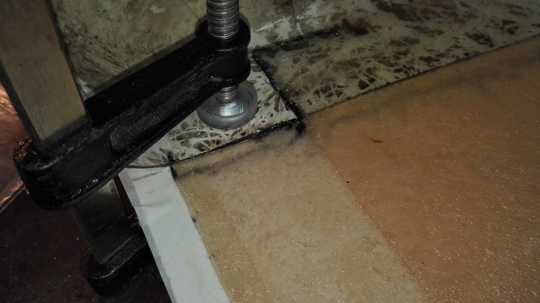

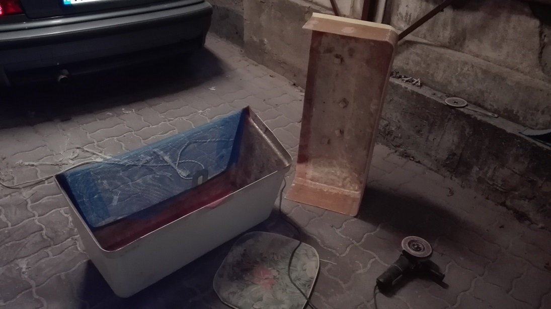

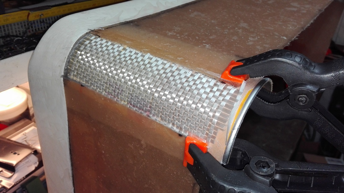

Dalej przyszła kolej na półokrągłe narożniki. Zastanawiałem się jak je wykonać i w końcu z pomocą przyszła puszka po chipsach jako szalunek
Wszystko zostało zalaminowane od wewnątrz luźniejszą matą. Pokrywa została też wzmocniona w tylnej części, tam gdzie idą zawiasy oraz zostały nieco rozchylone na boki boczne ścianki. Wcześniej tak jakby schodziły się do wewnątrz co powodowało ich szorowanie o dolny kubeł.
Później przyszła kolej na dołożenie warstwy zewnętrznej na całej powierzchni frontowej i bocznych. Po położeniu i przesączeniu maty, całość przykryłem papierem do pieczenia i przycisnąłem równą płytą aby uzyskać jak najgładszą powierzchnię końcową. Udało się i powstałe lico ma naprawdę niewiele dołków wymagających wypełnienia. Oczywiście będzie wymagało wyszlifowania.
Wszelkie wystające kawałki maty obcyndoliłem tarczą listkową na szlifierce i wreszcie zaczęło to nabierać wyglądu. Żmudna i okrutna robota ale niestety konieczna. Na koniec przymiarka i pierwsze spojrzenie jak to mniej więcej będzie wyglądało.

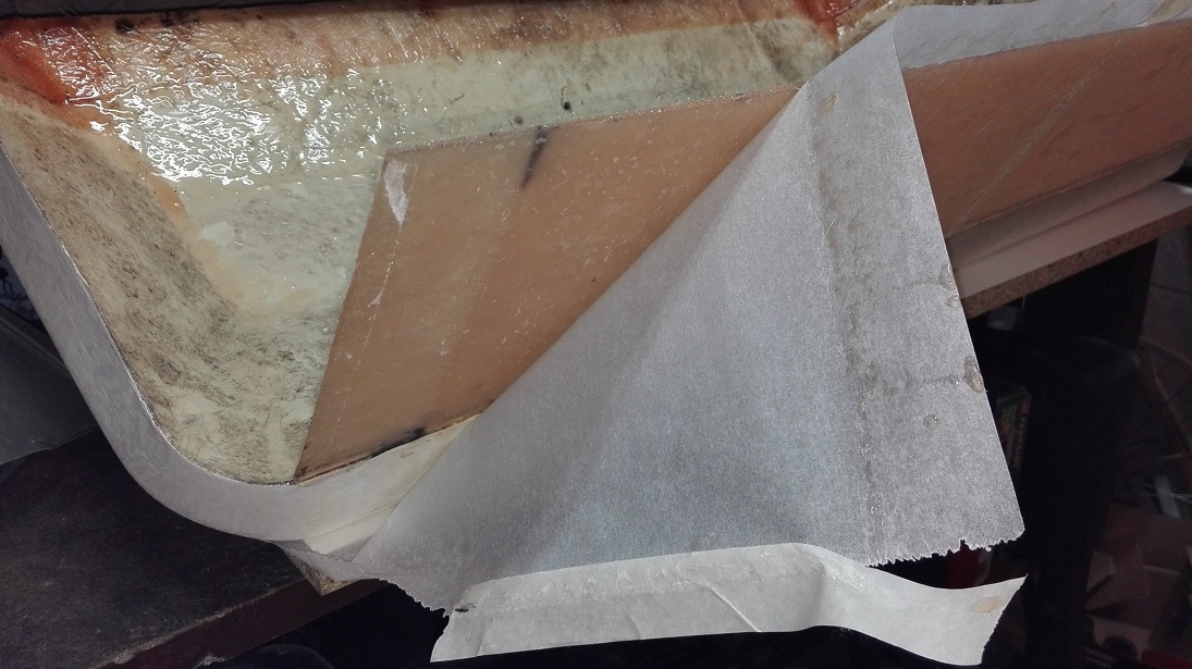

Napiszesz co robi papier do pieczenia? Faktycznie działa jak izolator?

Tak, papier idealnie izoluje i nie przykleja się do niego żywica. Tam na którymś zdjęciu widać jak oddzielam i zero śladów przyklejania.
Początkowo miałem użyć jakiegoś smarowidła ale postanowiłem zaryzykować a papier okazał się lepszy niż się spodziewałem. To jest zwykły papier z Lidla
