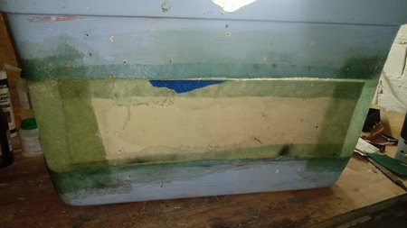

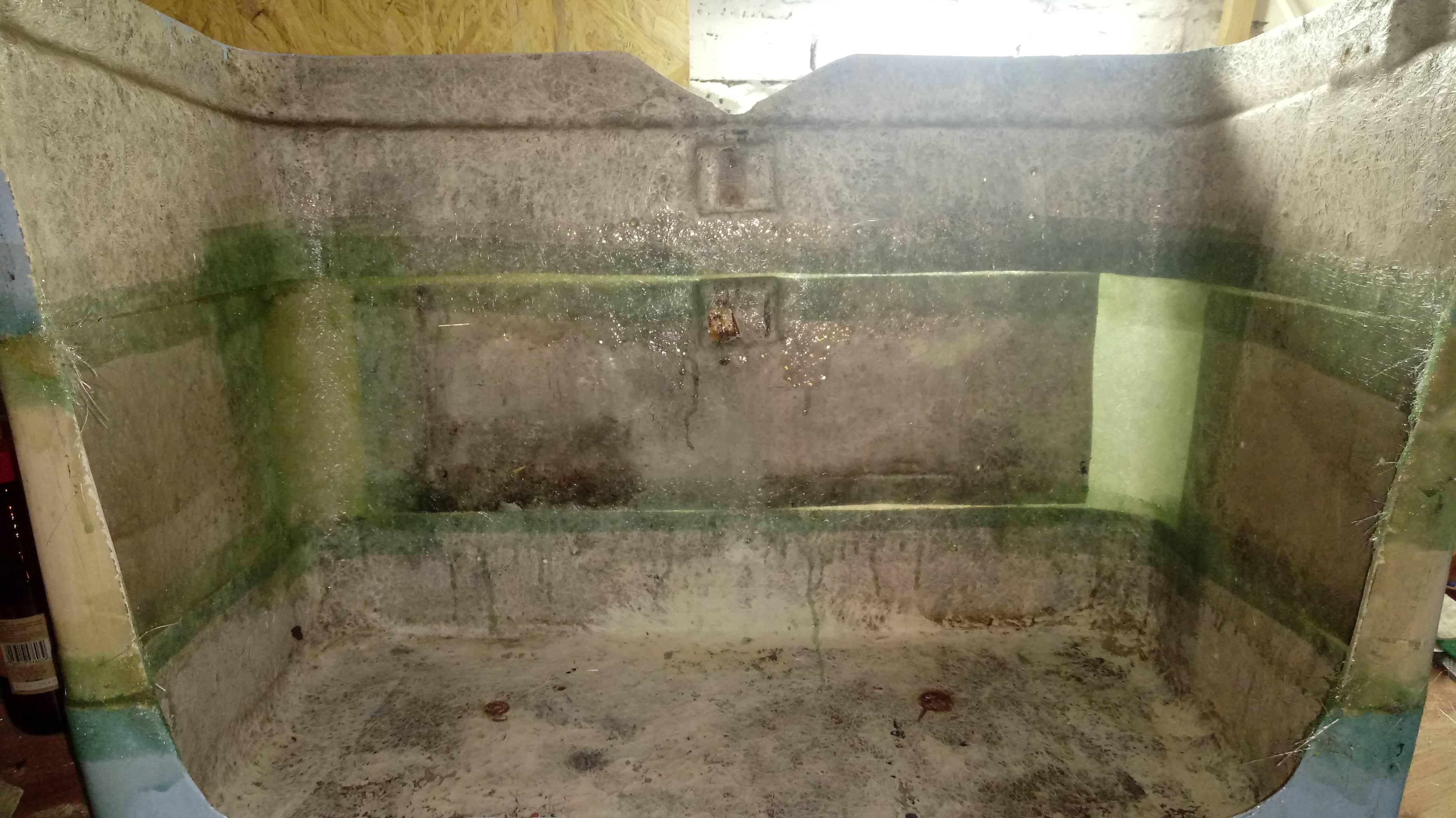

Kufer jest już jednością. OSB odeszło bez problemu. Dolaminowane paski maty na łączeniach od środka, wyprowadzone i wzmocnione oba narożniki. Teraz na całość, z dwóch stron, pójdzie mata... O ile mnie sąsiedzi nie wyeksmitują, bo smród żywicy niesie się po całej klatce schodowej :mrgreen: Jutro jadę do przyczepy, to go wezmę i przymierzę.
Zastanawiam się nad wlaminowaniem jakiejś poprzeczki z tyłu kufra, do montażu mocowania butli i zbiornika paliwa do "webasto" :roll:

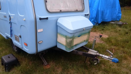

Zeszlifowałbym farbę przed laminowaniem....
Posty: 2221
Re: Remont naszymi Oczami
Post autor: oko »
Murano pisze:Zeszlifowałbym farbę przed laminowaniem....
Próbowałem, ale strasznie ciężko schodzi, no i pod spodem są jeszcze dwie warstwy czerwonej farby Sookinsyna. :lol:
Ja wiem, że to jest niezgodne ze sztuką i tak się nie powinno robić, ale jak na razie trzyma jak diabli. Wiesz, że moja przyczepa to jest eksperyment ;) Ktoś mi kiedyś powiedział, że po zimie to mi farba zejdzie płatami. Jak na razie nic się nie dzieje. ;)

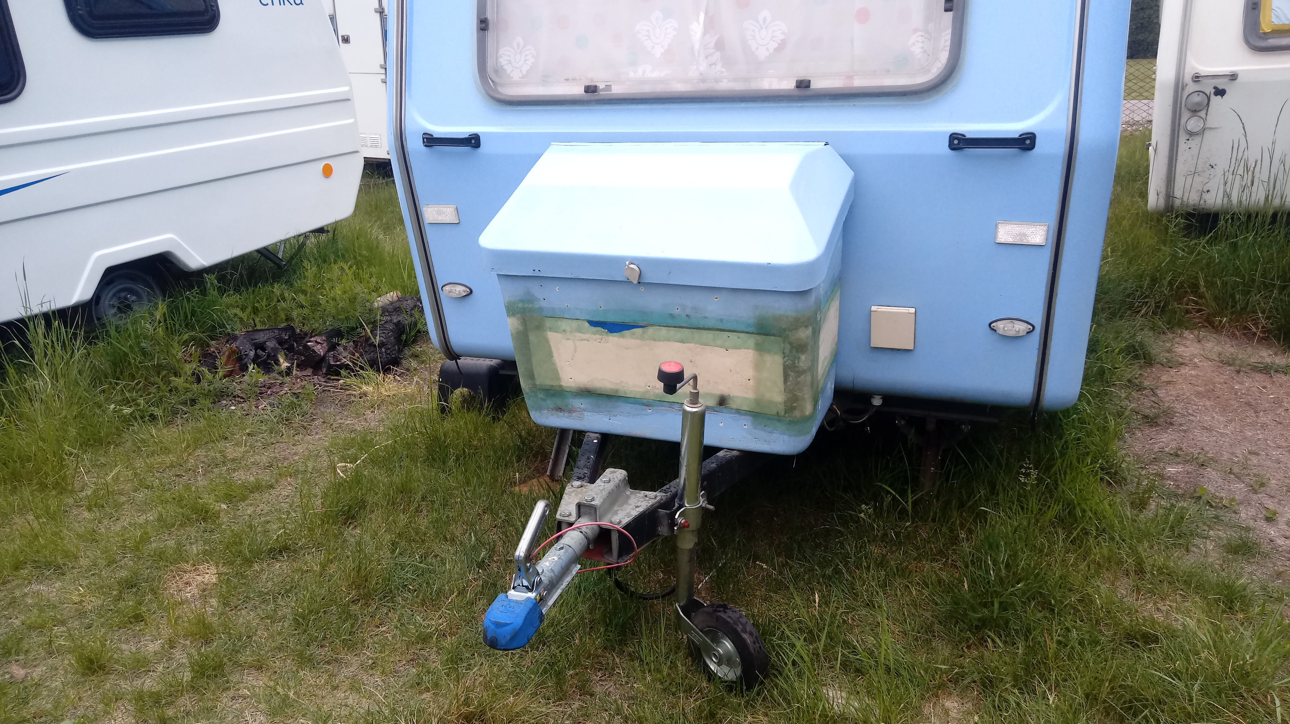

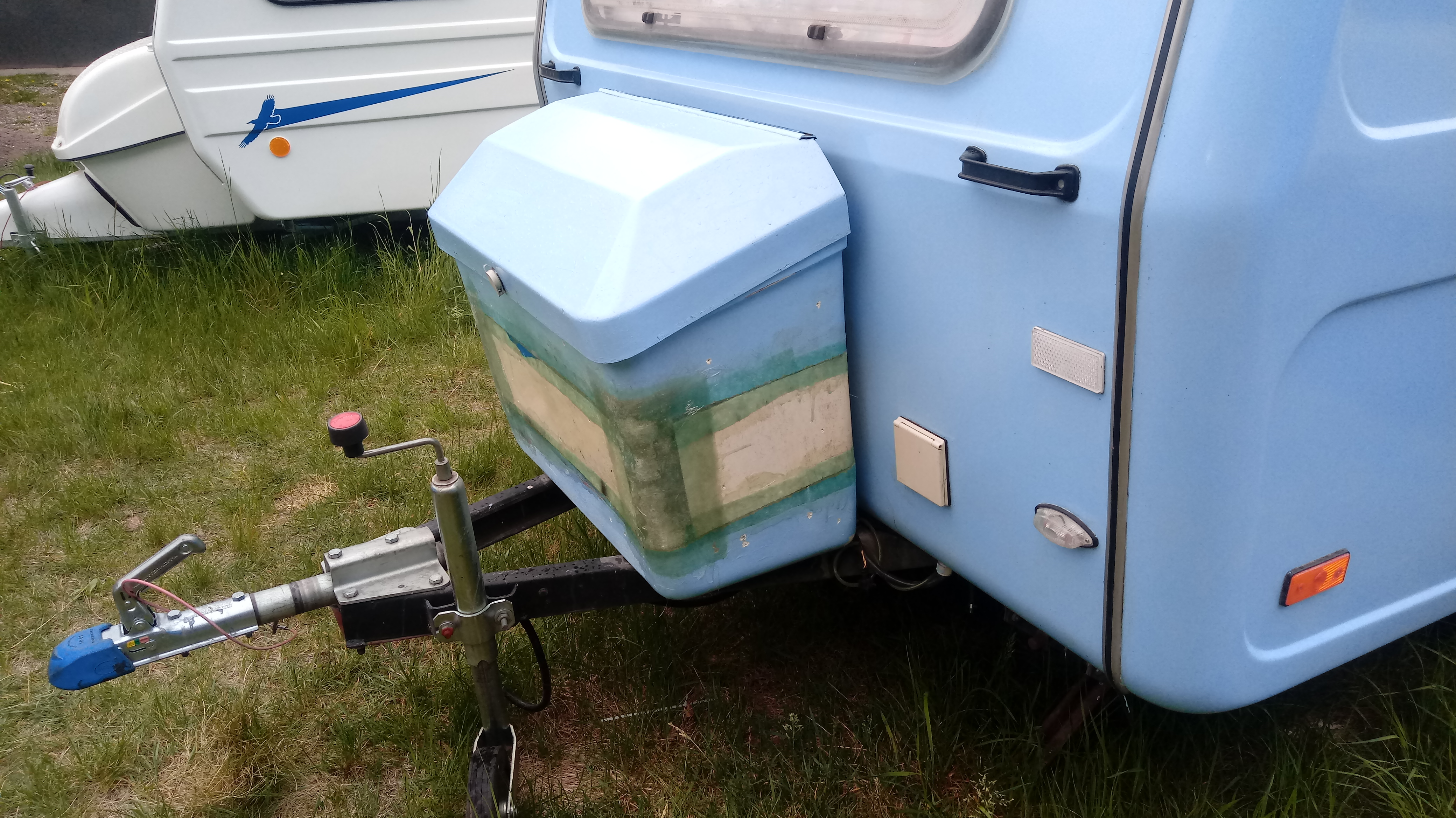

Tak kufer wygląda na dyszlu. Myślę, że może być.
Post autor: Samoogon »
No nie wiem...
Może to pomaluj jednak, albo coś :)
Posty: 2221
Post autor: oko »
Samoogon pisze:No nie wiem...
:lol: Dowcipas...
Będzie jeszcze mata na żywicy i szpachla.
