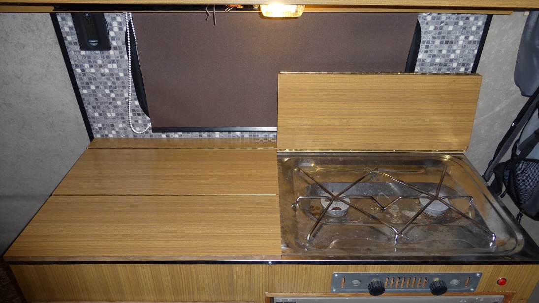

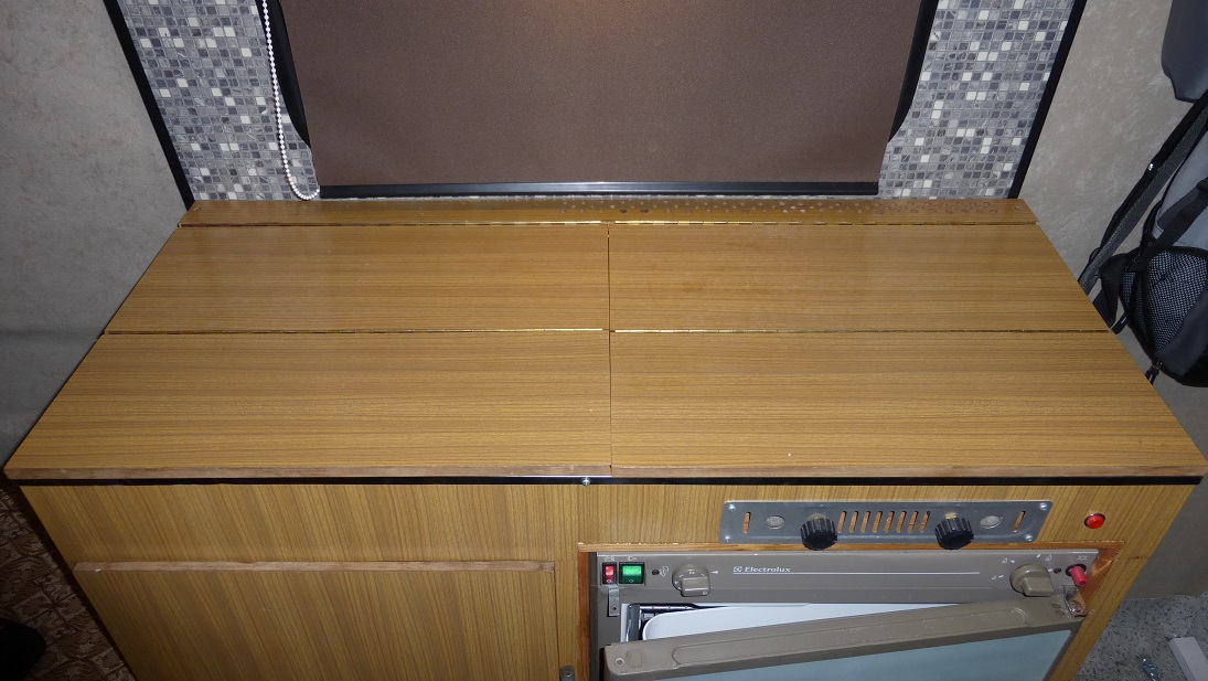

- wywalenie tej klapy à la fortepian, czyli pokrywy zlewu i kuchenki. Wkurzające jest to, że po podniesieniu zasłania połowę okienka kuchennego i utrudnia dostęp do jego zamków. Dużo lepsze i bardziej funkcjonalne było rozwiązanie znane z eNki, gdzie klapa po otwarciu mogła robić za blacik. Na razie zdemontuję to dziadostwo a potem pomyślę nad czymś właśnie w stylu pokryw z eNki;

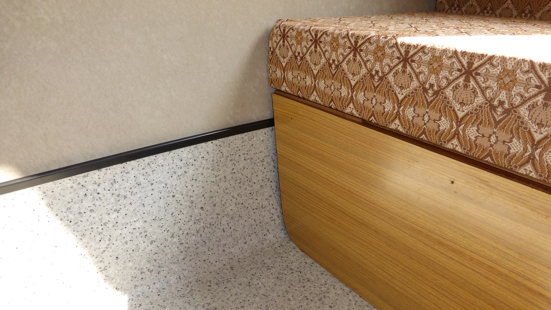

Ostatnio coś tam wymodziłem. Ogarnąłem ten wywinięty na ścianę kawał wykładziny przycinając go na odpowiednią wysokość. Krawędź wykończyłem plastikowym profilem "U", identycznym jak w przypadku płyt przyokiennych. Żeby trzymał się jak trzeba, ostatni centymetr gumoleum zagiąłem i na taki grubszy rant nasunąłem profil. Trzyma jak zły. Potem ostatnie pięć centymetrów pod krawędzią wysmarowałem Bonatermem i przykleiłem do tapicerki ściany. Jest jak trzeba, buty osoby siedzącej przy stole nie będą brudziły materiału.

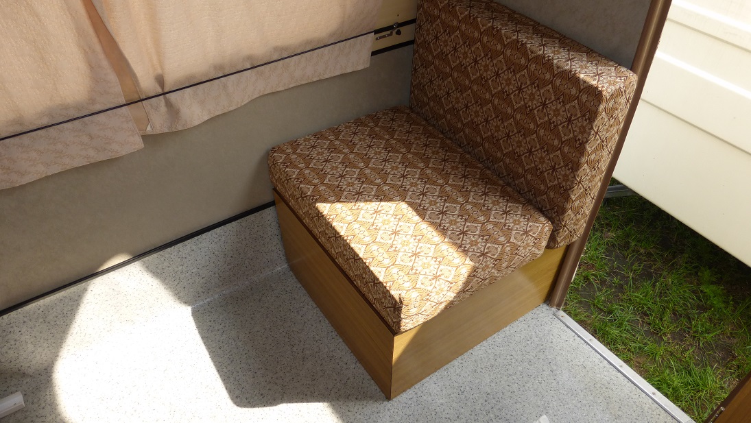

Zamontowałem też jedną z bakist małego łóżka, od strony drzwi. Musiałem ją reanimować bo się rozpadała ale dało radę i trzyma się w kupie. Wzmocniłem mebelek listwami i dałem grubszy słupek podpierający. Oryginalny był o 1,5 cm za długi i mebel stał krzywo... Dokładność typowa dla Niewiadowa. Dorobiłem nową klapę ze wzmocnieniem żeby nie uginała się pod tyłkiem.
Nowe zawiasy, malowanie lakierobejcą i mebelek może być.
Przedniego łóżka jednak nie będzie ale jedno siedzisko przy małym stoliku jest potrzebne. Za drugie może robić kibelek, można siąść na zamkniętej klapie i jest całkiem spoko, co już testowałem.

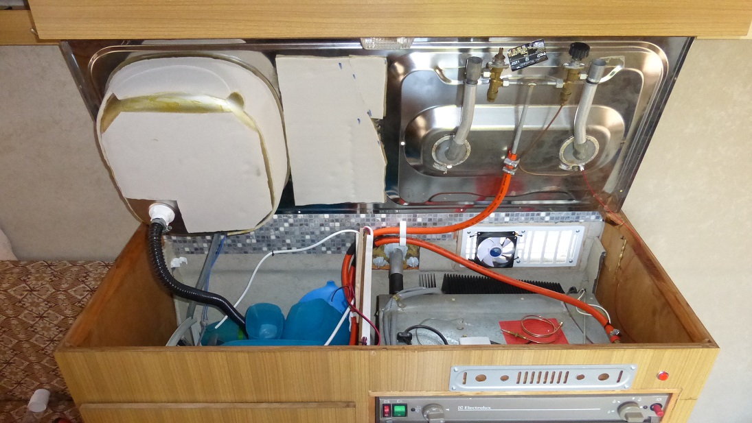

Musiałem zajrzeć pod płytę kuchenną bo był problem z lodówką który objawił się na zlocie w Koszęcinie. Zaczęła słabo chłodzić i miałem wrażenie, że płomień widziany w okienku jest mniejszy niż zwykle. Po powrocie wyciągnąłem lodówkę i okazało się, że dysza zapchała się jakimiś paprochami których było całkiem sporo po odkręceniu palnika. A przecież wszystko rozbierałem i czyściłem... Po przedmuchaniu palnik śmiga aż miło, lodówka chłodzi jak trzeba.
Żeby sytuacja się nie powtórzyła, założę na wężu w okolicach butli filtr fazy lotnej stosowany w instalacjach LPG. Powinien skutecznie łapać takie zanieczyszczenia, ciul wie co siedzi w tych butlach.
Płytę w niecałą minutę można podnieść jak maskę w samochodzie. Dostęp super, nie to co w eNce z tym brązowym zlewem i kuchenką.

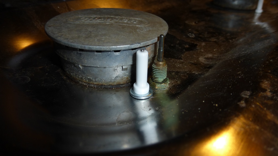

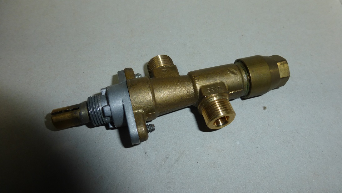

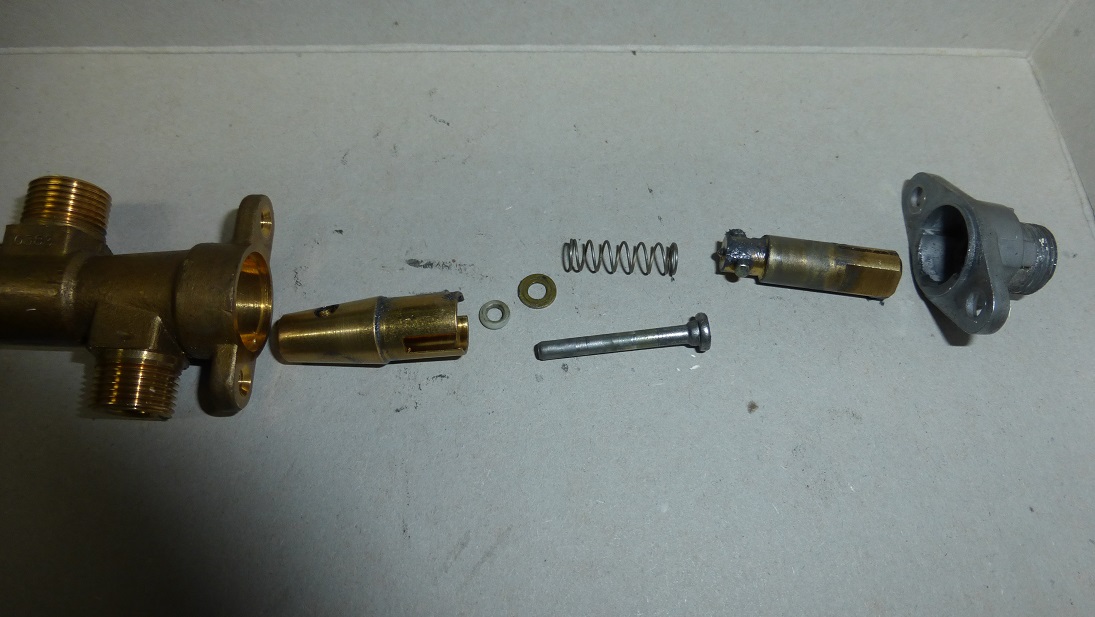

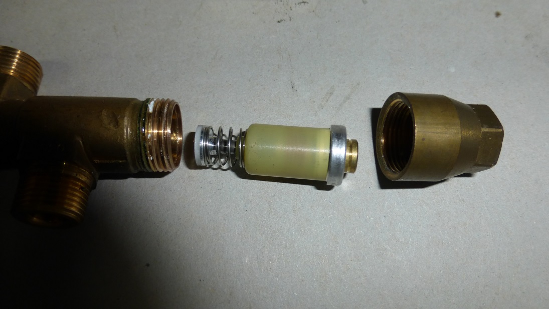

Pojawił się też problem z kuchenką. Lewy palnik stracił zabezpieczenie i gaz leciał od razu po przekręceniu kurka, bez jego wciśnięcia. Pomyślałem, że termopara padła więc kupiłem nową ale problem nie zniknął. Rozebrałem zawór żeby zobaczyć o co chodzi i okazało się, że z trzonka zaworu spadła uszczelka. Ta mała, biała na foto:
Idąc za ciosem zdemontowałem też drugi zawór, oba rozebrałem, przeczyściłem i nasmarowałem. Tak wygląda zawór Cramera w częściach:
Nigdy czegoś podobnego nie rozbierałem i nie wiedziałem, że to jest tak prostacko skonstruowane. Stożkowy zawór uszczelnia tylko smarowidło które tam napuścimy. W sumie ciśnienie jest znikome więc tego nie wydmucha. Poza tym jest tylko jeden mały o-ring przez który przechodzi ośka pokrętła, którą przesuwamy wciskając kurek a ona naciska na grzybek elektrozaworu żeby puścił gaz, zanim termopara wytworzy napięcie i zawór sam utrzyma się w pozycji otwartej.
Przesmarowałem wszystkie elementy smarem silikonowym o dużej gęstości i teraz zawory pracują gładko. Wcześniej chodziły już prawie na sucho więc dobrze, że się za to wziąłem. Złożony zawór:
Złożyłem wszystko do kupy i okazało się, że stara termopara jest sprawna, nowa zostanie więc w zapasie. Zabezpieczenie i kuchenka działają jak należy :)
W tym miejscu muszę przyznać się do błędu i zwrócić honor Naal'owi. Marcin, miałeś rację i te zabezpieczenia to termopary elektryczne sterujące elektrozaworem. Ja twierdziłem, że są to starszego typu zabezpieczenia kapilarne ale się myliłem. Mea culpa :oops: Nie pamiętam tylko czy rozmawialiśmy o kuchence czy o ogrzewaniu ale to bez znaczenia.

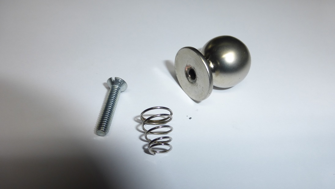

Na deser zafundowałem sobie bajer w postaci zapalania kuchenki za pomocą zamontowanego wcześniej elektrycznego generatora iskry. Jako, że miałem w nim wolne jeszcze dwa wyjścia akurat dla dwóch palników, dokupiłem tylko iskrowniki za kilkanaście złotych. Wywierciłem w płycie odpowiedniej średnicy otwory w sąsiedztwie palników i oprawiłem porcelanki.
Są montowane za pomocą sprężynek. Od góry wkładamy iskrownik a od dołu nawlekamy na jego korpus sprężynkę dociskającą go do płyty kuchennej. Trzeba tylko dobrać dobrze ich długość bo iskra ma się pojawić w ściśle określonym miejscu względem palnika. Tego dowiedziałem się gdy pierwszy komplet iskrowników nie chciał zapalać płomienia bo jak się okazało, iskra występowała zbyt nisko. Po wymianie na dłuższe jest OK, palniki zapalają się dość szybko. Taka prosta sprawa a tyle radości :) Stachu, Ty też masz ten generator iskry, montuj u siebie takie zapalanie.
Aha, iskrę wytwarza ten sam sprzęcik do którego podłączona jest lodówka więc oba urządzenia są zapalane tym samym przyciskiem umieszczonym od frontu szafki kuchennej.

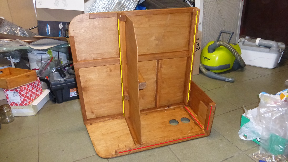

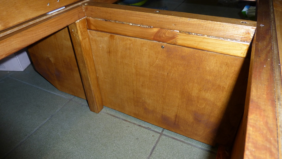

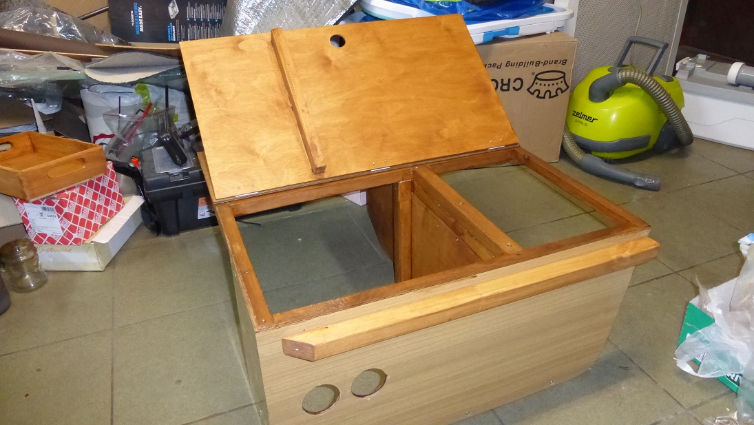

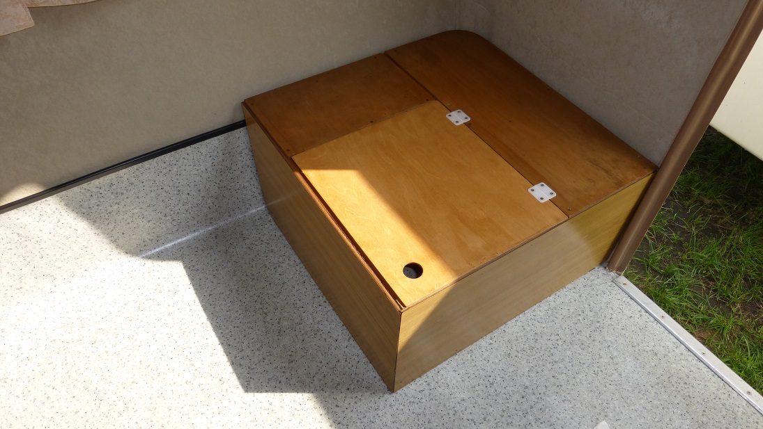

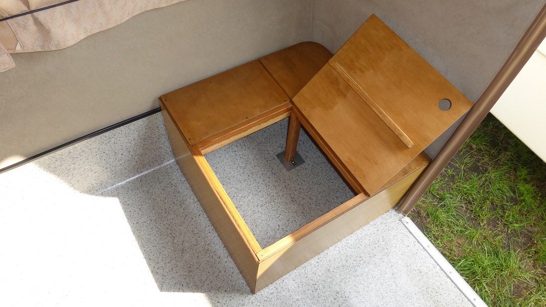

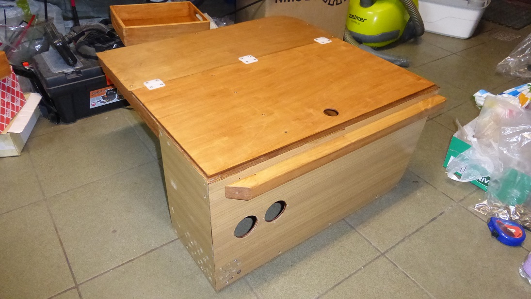

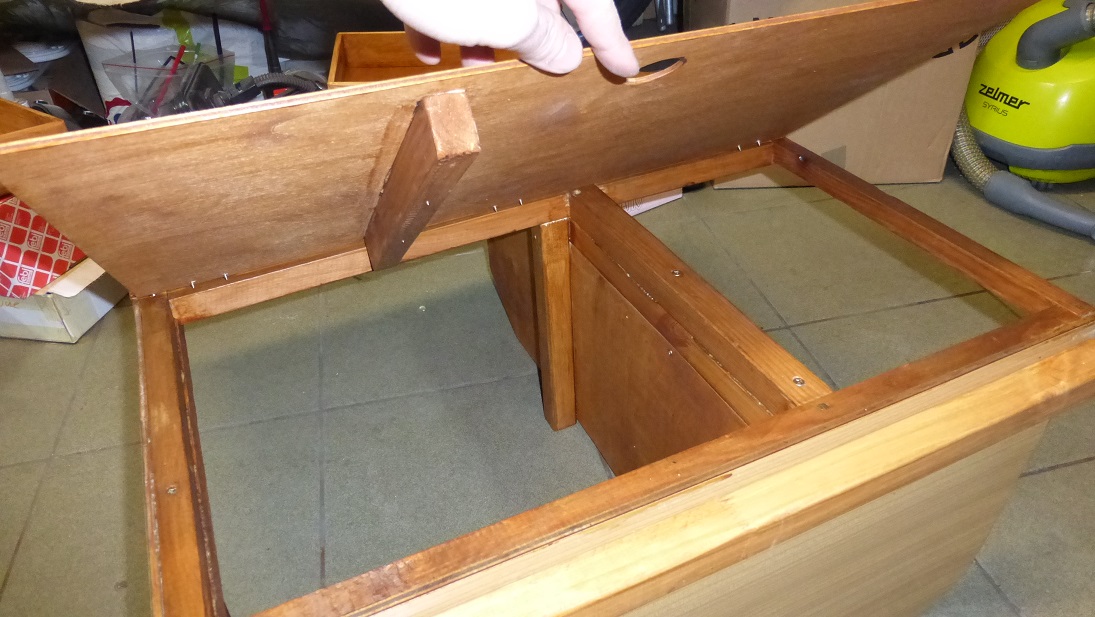

Stwierdziliśmy, że zamontujemy jednak drugą przednią bakistę, miejsce której zajmował kibelek. Będzie on teraz stacjonował pod małym stołem albo na zewnątrz w namiocie prysznicowym. Mebelek był w rozsypce i wymagał trochę pracy. Trzeba było wymienić niektóre listewki, pokrywę i w ogóle poskręcać go do kupy.
Wymieniłem pokrywę bo stara była zdeformowana. Dodałem wzmocnienie aby nie wyginała się pod tyłkiem no i zawiasy których fabrycznie nie było.
Wnętrze pudła podzieliłem ścianką i wymieniłem słupek podpierający na solidniejszy, tak jak poprzednio w tej bakiście przy drzwiach. Dodałem też drugą poziomą listewkę dla wzmocnienia.
Całość polakierowałem dwukrotnie lakierobejcą taką jak przeleciałem wcześniej pozostałe meble. Drewienko nabrało fajnego kolorku. Wykonałem też drugi otwór na podwójne gniazda w ramce, takie same jak już mam przy dużym łóżku.
Na żółto zaznaczyłem dołożone listwy wzmacniające siedzisko a na czerwono elementy które musiałem wymienić.

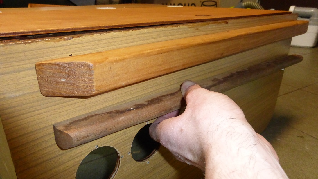

Wymieniłem też listwy spoczynkowe stołu na dużo masywniejsze niż oryginalne. To samo w dużym wyrku ale fotki będą później.
Tutaj widać jak idzie listewka zapobiegająca wyginaniu pod zamykanej klapy. Bez obaw, wkręty będą obcięte ;) Teraz trzeba ten mebelek zamontować, może na dniach się uda.

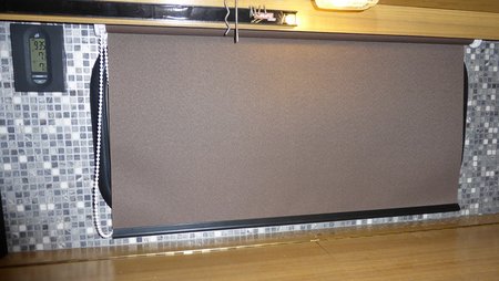

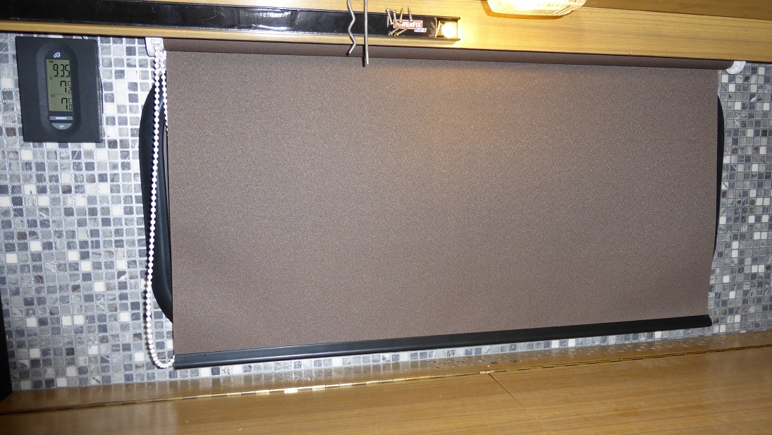

Machnąłem też roletkę w oknie przy kuchni :)
Mogłaby być trochę szersza ale akurat taką znalazłem w garażu a kolor się zgadzał :)

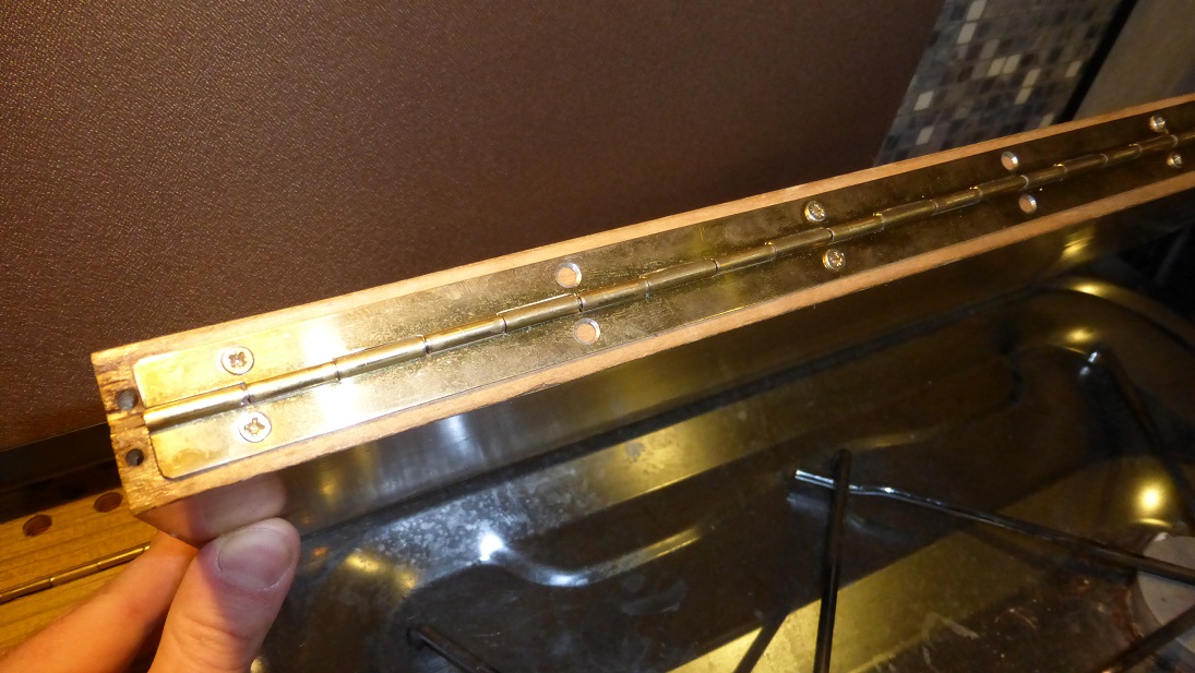

Podzieliłem też tę dużą klapę nadkuchenną która już na majówce okazała się niewygodna z powodu braku podziału. Większość sezonu przejeździliśmy w ogóle bez niej ale to też nie było najlepsze rozwiązanie. Teraz podzieliłem ją równo na dwie połowy i wymieniłem zawiasy na porządne, powinno być o niebo wygodniej.

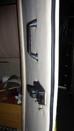

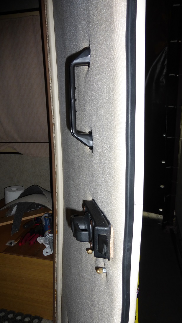

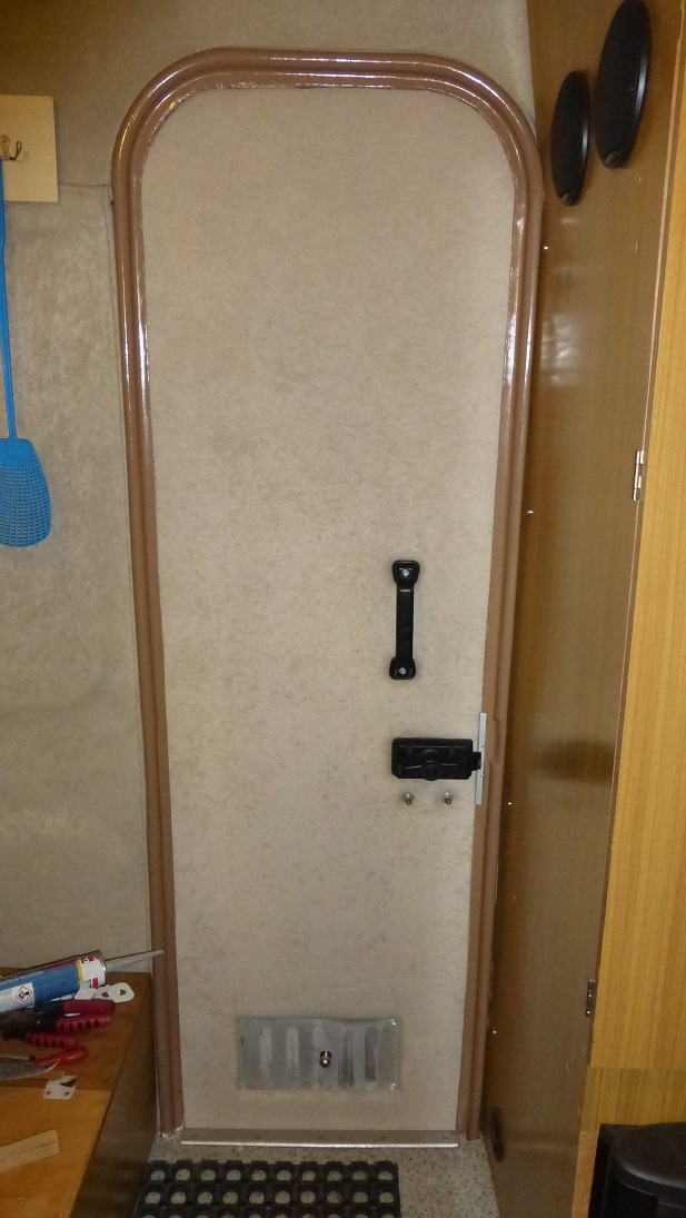

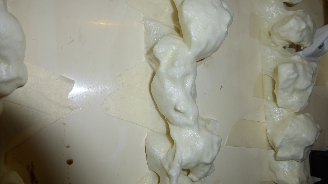

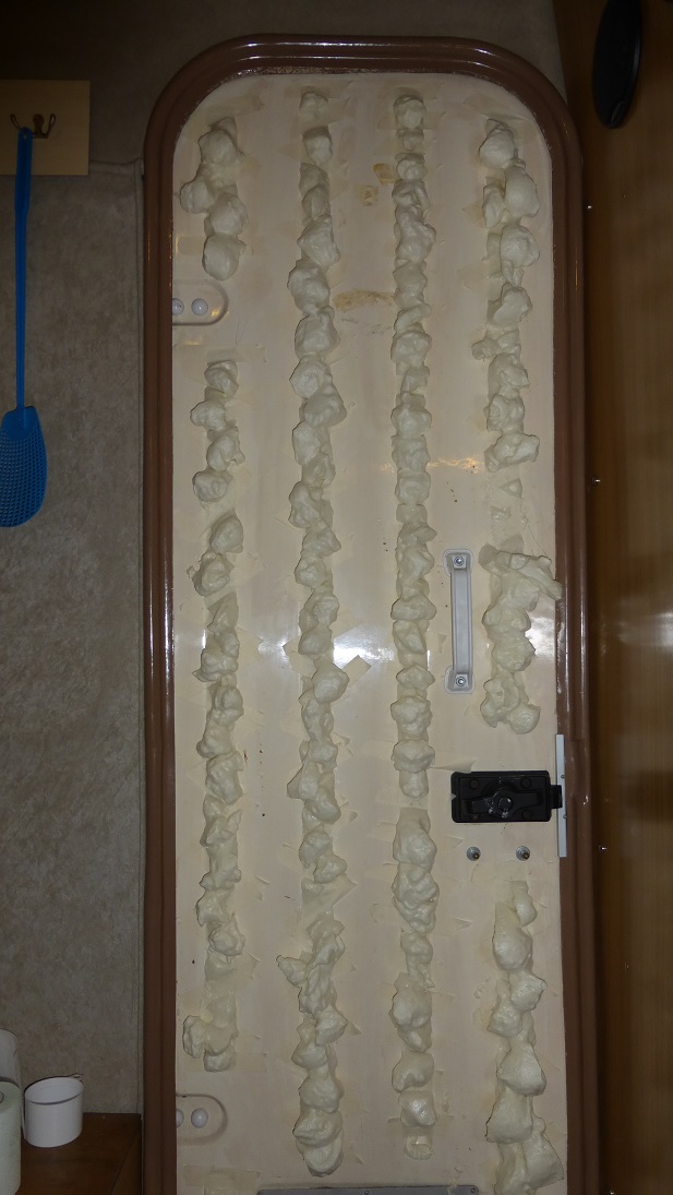

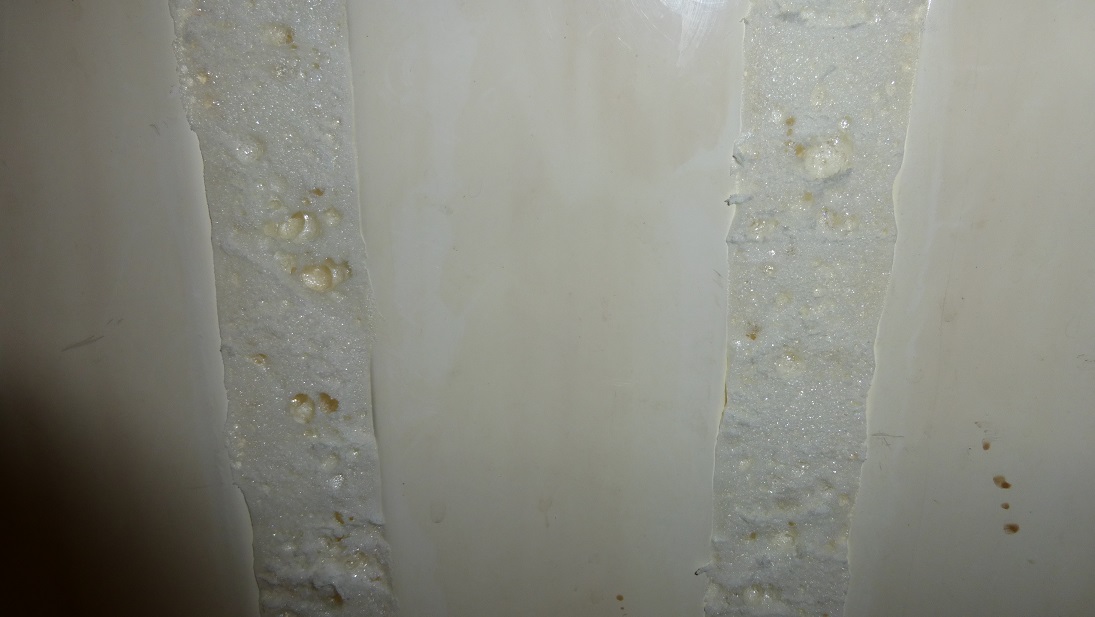

Wykleiłem też drzwi wejściowe identyczną wykładziną jak wnętrze. Wyrównałem przetłoczenia pianą montażową a że robiłem to mając drzwi w pozycji pionowej, potrzebne okazało się jakieś trzymanie coby piana nie spływała. Poprzyklejałem skośnie paski taśmy malarskiej i dopiero napuściłem pianę.
Nadmiar obciąłem ostrym nożem.
Później przykleiłem wykładzinę i tym razem użyłem kleju Bonatap polecanego przez Marcina (Murano) zamiast Bonatermu jak zwykle robiłem. Faktycznie ten pierwszy nie śmierdzi i wykleja się o wiele przyjemniej. Oto efekt:
Dookoła poszła niewiadowska uszczelka którą jeszcze muszę podkleić. No i to samo na ramie dookoła drzwi.

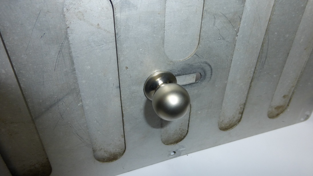

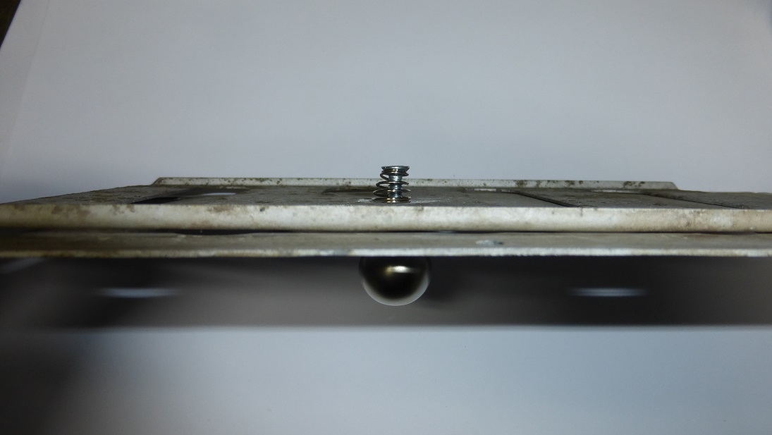

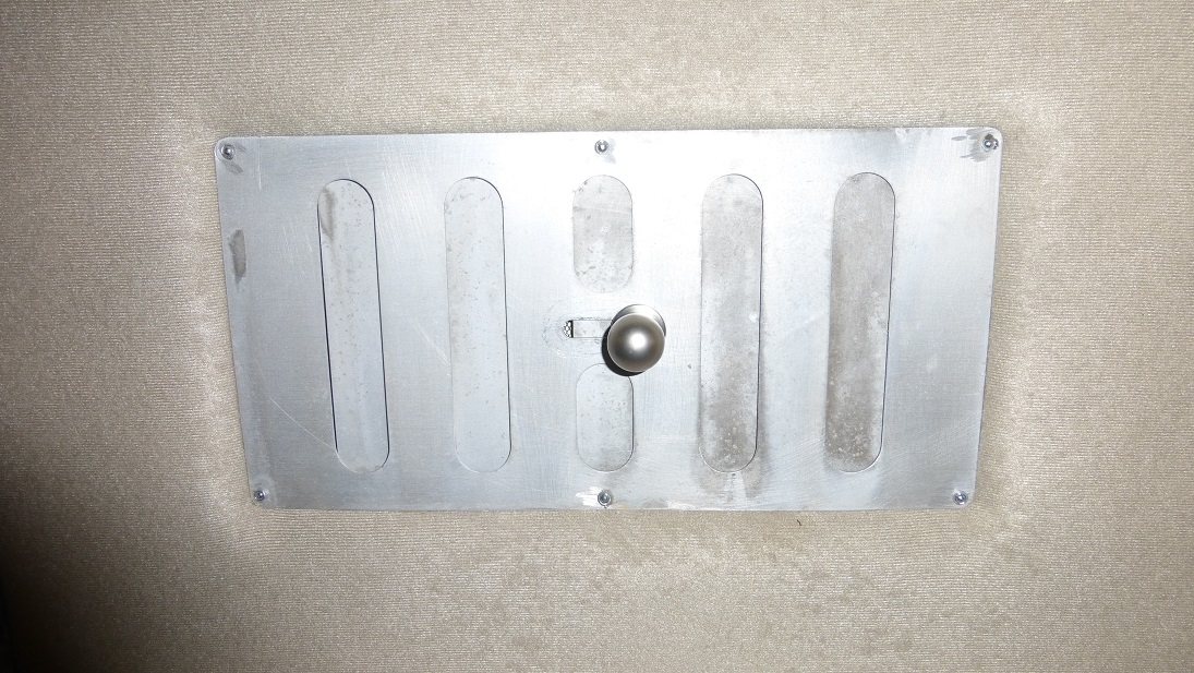

Wymieniłem też dzyndzel do zamykania kratki wentylacyjnej. Oryginalny rozchwierutał się okrutnie więc zastąpiłem go małą metalową gałeczką meblową wraz ze śrubką i sprężynką:
Świetnie dociska i ładnie z lekkim oporem się przesuwa. Nie ma opcji aby otwieranie lub zamykanie wrót powodowało przesuwanie się przesłony.
Kratkę przynitowałem na małe aluminiowe nity zrywalne. Dołożyłem też moskitierę ale niestety nie mam fotki. Teraz nie straszne żadne pajączury :)

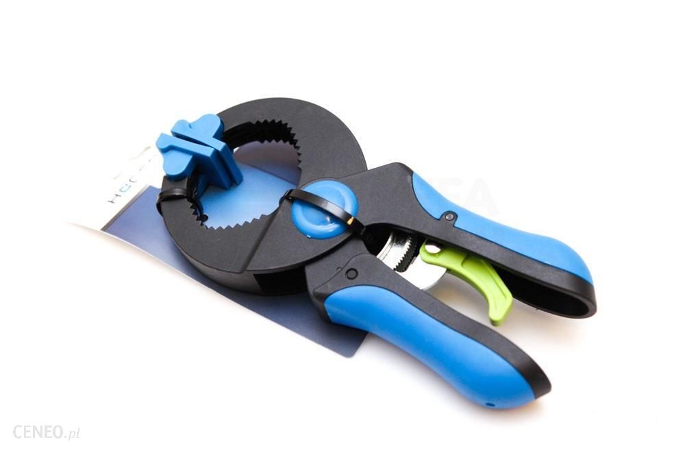

Ja klejąc uszczelkę do tej krawędzi stosowałem takie zaciski...
...w miejscach gdzie było mocno nierówno.
Gdzie się dało przykładałem listewki wzdłuż klejonej uszczelki i przy użyciu ścisków dociskałem nimi klejony odcinek.

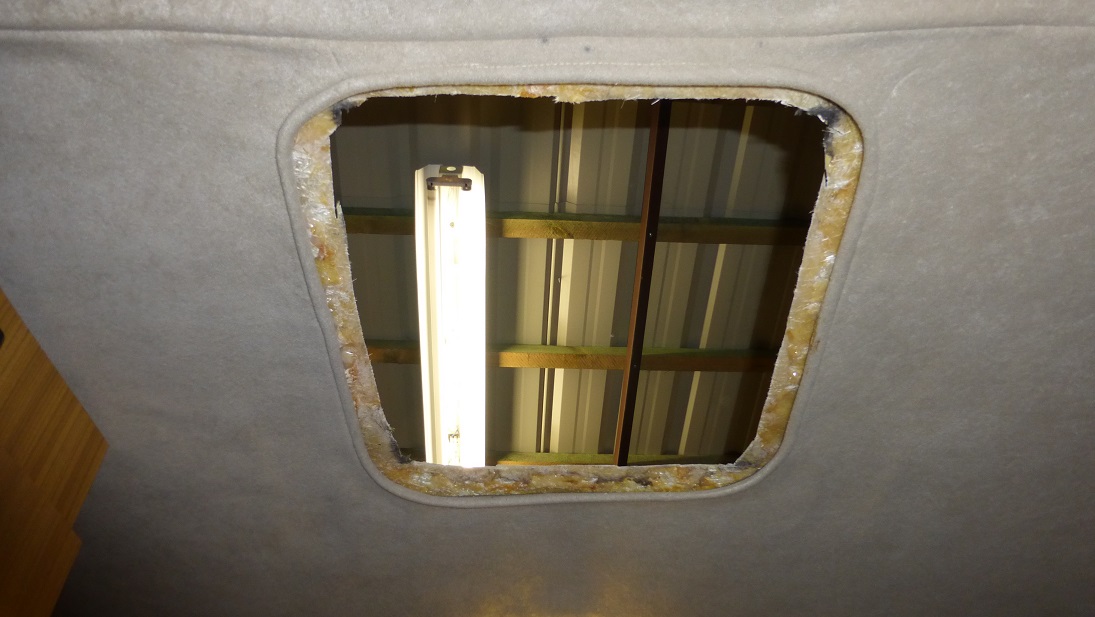

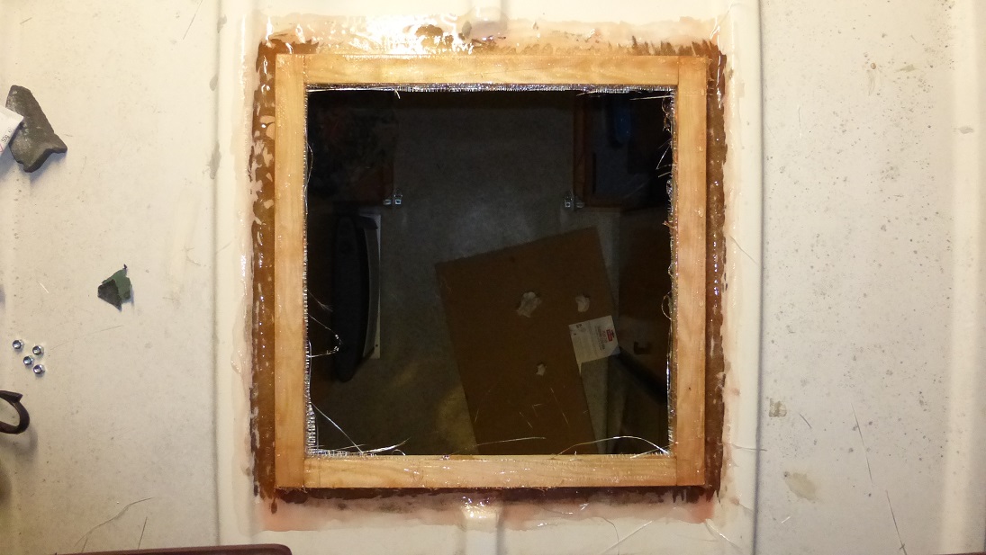

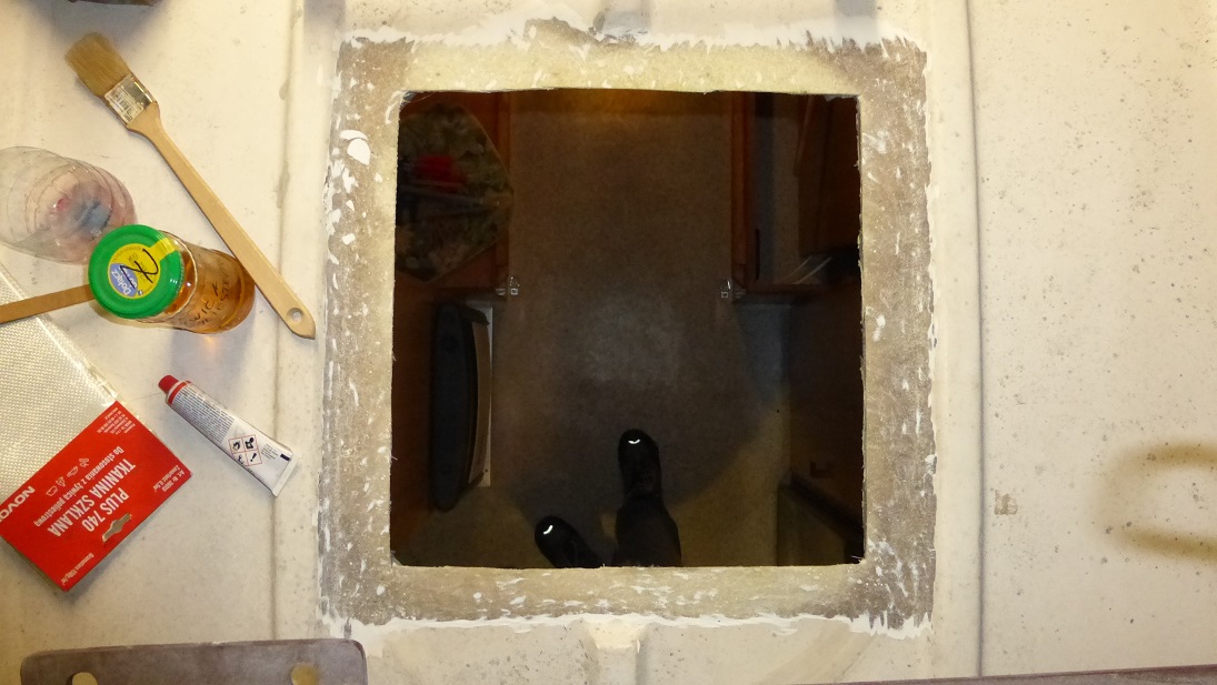

Ostatnie ciepłe dni z temperaturami powyżej 10°C pozwoliły nareszcie zająć się wymianą oryginalnego okna dachowego na nowe.
Na początku remontu założyłem, że zostanie fabryczne okienko i kiedyś napisałem coś takiego:
RAFALSKI, 24 lis 2017 pisze:Były plany żeby to okno zastąpić jakimś nowoczesnym ale moja szyba jest w świetnym stanie, mechanizm podnoszenia też więc stanęło na odświeżeniu. Już po godzinie dłubania zacząłem nabierać wątpliwości czy reanimacja to dobry pomysł...
Ostatecznie okazało się, że pozostawienie okienka było błędem. Trzeba było nie marnować czasu, sił i od razu zdecydować się na zmianę. Nowe okienko kupiłem jeszcze pod koniec 2017 roku ale jakoś tak leciało aż zaczął się sezon, więc przeleżało w garaż aż do teraz. Padło na Dometic Mini Heki 40x40 cm: https://www.dometic.com/pl-pl/pl/produk ... -s-_-24747

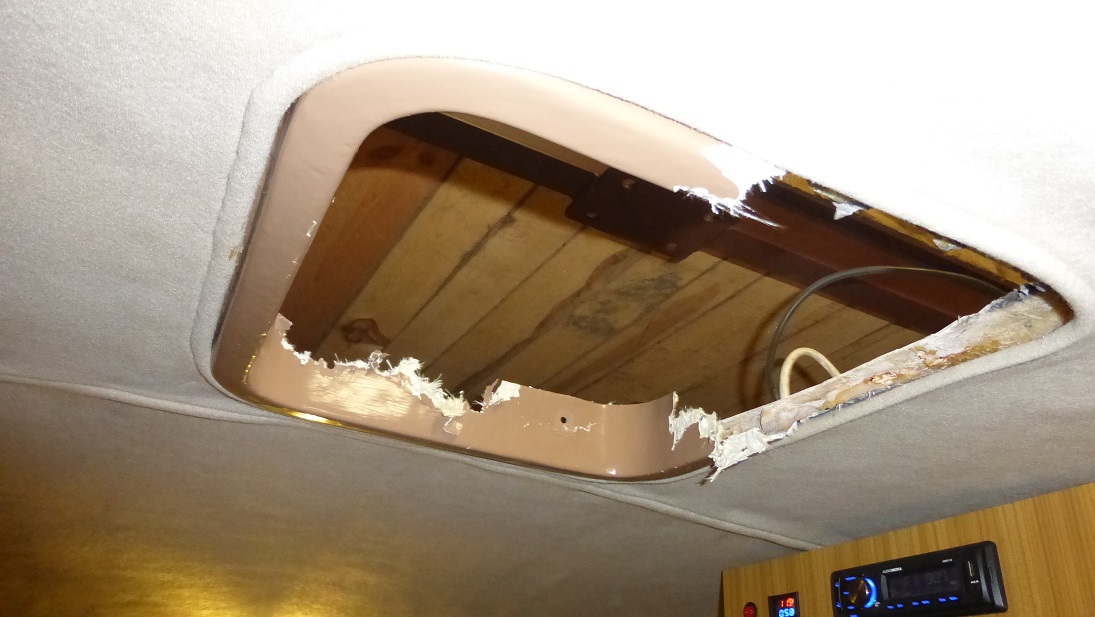

Zaczęło się od demolki kołnierza starego okna, najpierw przeciąłem laminat od góry wokół niego, na samym styku płaszczyzny dachu z wystającą pionowo ścianką. Później gdy trzymał się już tylko do wewnętrznej strony dachu, odłamałem go po kawałku. W sumie poszło łatwiej niż przypuszczałem.
Udało się nie uszkodzić tapicerki, choć i tak lekko trzeba ją będzie podciąć.

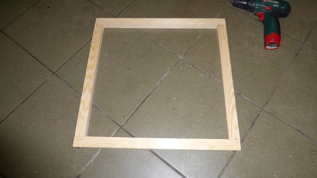

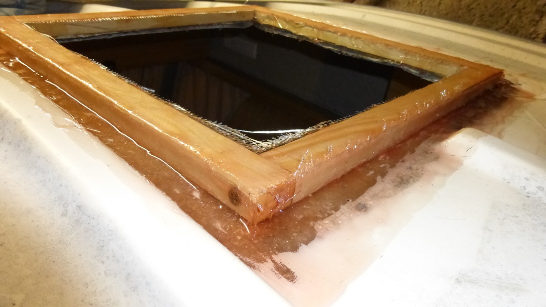

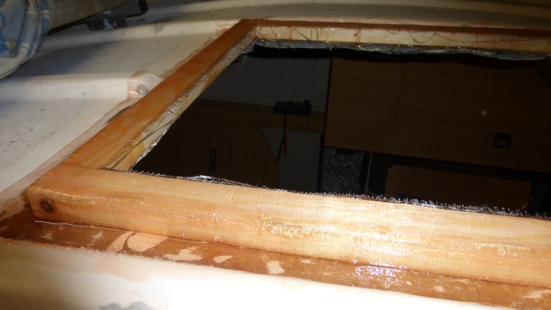

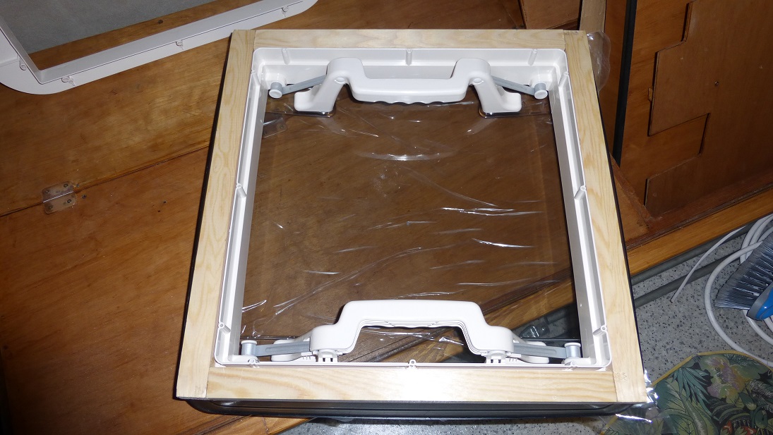

Dalej przyszła kolej na zrobienie ramki z sosnowej kantówki 20x30 mm. Cztery elementy skręciłem wkrętami i skleiłem klejem do drewna w sztywną ramkę.
Zdecydowałem się na pojedynczą ramkę tylko od góry dachu bo jej grubość powinna wystarczyć do posadowienia okna. Nie chciałem laminować drugiej ramki wewnątrz od dołu bo aż takie obniżenie dolnej ramki/maskownicy okna dałoby szczelinę między nią a tapicerką. Według wstępnych przymiarek wszystko spasuje się tak, że maskownica będzie elegancko przylegała do tapicerki. Jeśli okazałoby się, że jednak trzeba wewnątrz coś dodać, wlaminuję płaską ramkę z kantówki 10x30 mm.

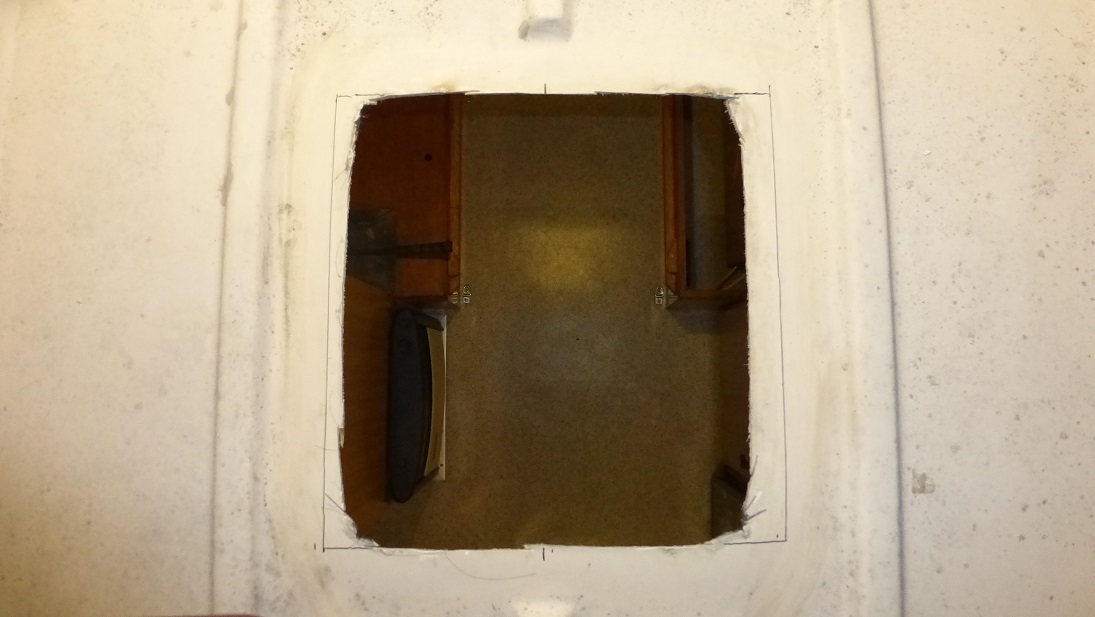

Później kolej na nowy otwór. Widać, że stare okno było przesunięte lekko w jedną stronę. Do tego przetłoczenia dachu też nie są idealne, to centralne które składa się z dwóch jest przesunięte więc wycentrowałem jakoś żeby było w miarę równo i wyciąłem kątówką z tarczą 1mm.

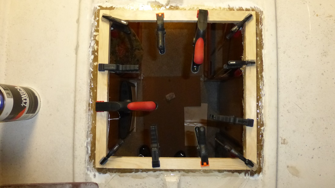

Następnie grubą tarczą zeszlifowałem wierzchnią warstwę laminatu do gołego aby wlaminować ramkę.
Wysmarowałem laminat i ramkę żywicą po czym skleiłem ze sobą łapiąc ściskami. Pomiędzy laminat a drewno ułożyłem jeszcze paski tkaniny szklanej.
Tutaj muszę powiedzieć, że ułożenie i dociśnięcie ramki było dość łatwe bo krzywizna dachu jest symboliczna. Niewiele dach musiał się do ramki naciągnąć i tak dociśnięte elementy pozostawiłem na dobę.
Na koniec laminowanie przy pomocy tkaniny która jest o wiele lepsza od luźnej maty. Poszły dwie warstwy pasków tkaniny i sporo żywicy.
Jutro dalsze laminowanie od wewnętrznej strony otworu ramki i poprawki togo co zrobione dzisiaj. Kupiona jest też farba Polren do laminatu żeby po skończonej robocie pomalować wszystko na cacy :)
