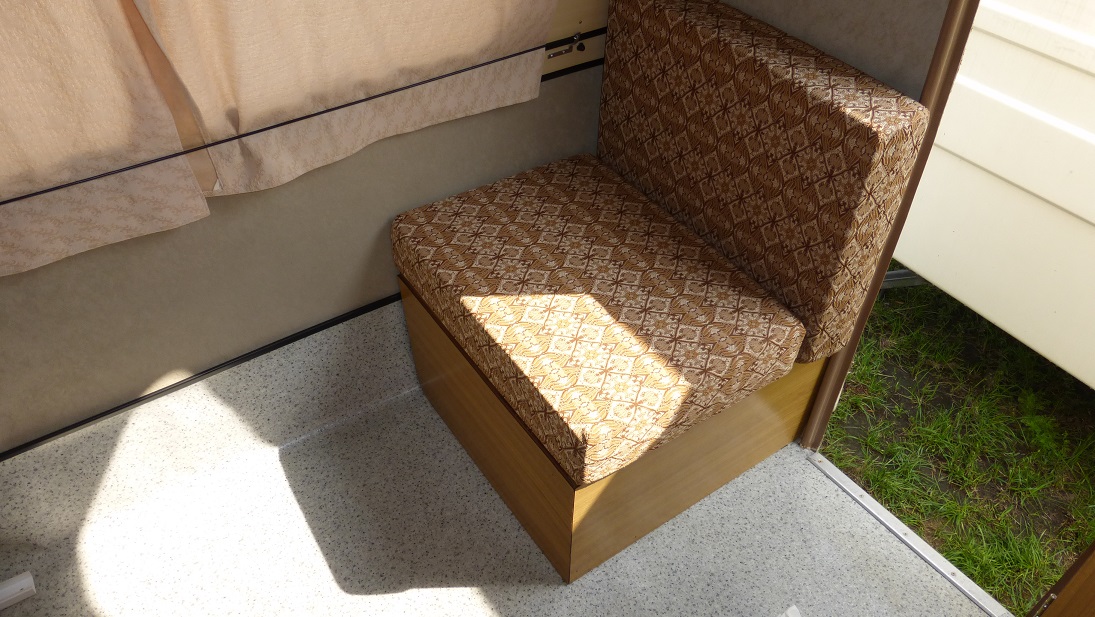

Przedniego łóżka jednak nie będzie ale jedno siedzisko przy małym stoliku jest potrzebne. Za drugie może robić kibelek, można siąść na zamkniętej klapie i jest całkiem spoko, co już testowałem.

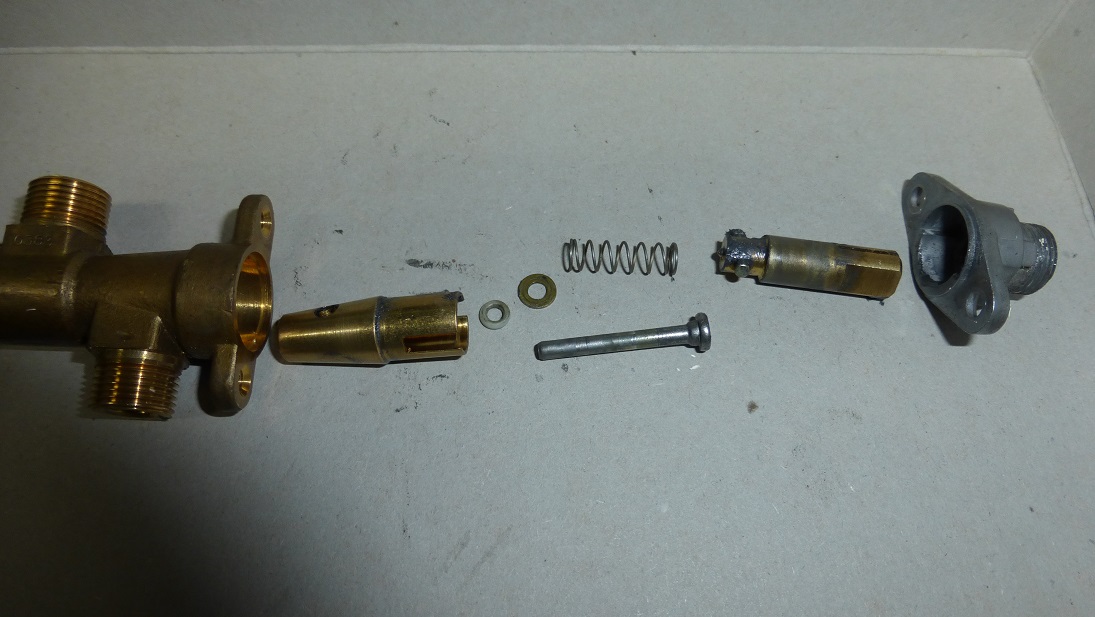

Pojawił się też problem z kuchenką. Lewy palnik stracił zabezpieczenie i gaz leciał od razu po przekręceniu kurka, bez jego wciśnięcia. Pomyślałem, że termopara padła więc kupiłem nową ale problem nie zniknął. Rozebrałem zawór żeby zobaczyć o co chodzi i okazało się, że z trzonka zaworu spadła uszczelka. Ta mała, biała na foto:
Idąc za ciosem zdemontowałem też drugi zawór, oba rozebrałem, przeczyściłem i nasmarowałem. Tak wygląda zawór Cramera w częściach:
Nigdy czegoś podobnego nie rozbierałem i nie wiedziałem, że to jest tak prostacko skonstruowane. Stożkowy zawór uszczelnia tylko smarowidło które tam napuścimy. W sumie ciśnienie jest znikome więc tego nie wydmucha. Poza tym jest tylko jeden mały o-ring przez który przechodzi ośka pokrętła, którą przesuwamy wciskając kurek a ona naciska na grzybek elektrozaworu żeby puścił gaz, zanim termopara wytworzy napięcie i zawór sam utrzyma się w pozycji otwartej.
Przesmarowałem wszystkie elementy smarem silikonowym o dużej gęstości i teraz zawory pracują gładko. Wcześniej chodziły już prawie na sucho więc dobrze, że się za to wziąłem. Złożony zawór:
Złożyłem wszystko do kupy i okazało się, że stara termopara jest sprawna, nowa zostanie więc w zapasie. Zabezpieczenie i kuchenka działają jak należy :)

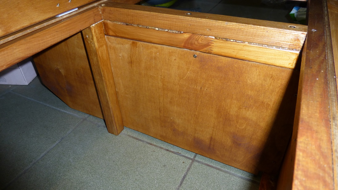

Stwierdziliśmy, że zamontujemy jednak drugą przednią bakistę, miejsce której zajmował kibelek. Będzie on teraz stacjonował pod małym stołem albo na zewnątrz w namiocie prysznicowym. Mebelek był w rozsypce i wymagał trochę pracy. Trzeba było wymienić niektóre listewki, pokrywę i w ogóle poskręcać go do kupy.
Wymieniłem pokrywę bo stara była zdeformowana. Dodałem wzmocnienie aby nie wyginała się pod tyłkiem no i zawiasy których fabrycznie nie było.
Wnętrze pudła podzieliłem ścianką i wymieniłem słupek podpierający na solidniejszy, tak jak poprzednio w tej bakiście przy drzwiach. Dodałem też drugą poziomą listewkę dla wzmocnienia.
Całość polakierowałem dwukrotnie lakierobejcą taką jak przeleciałem wcześniej pozostałe meble. Drewienko nabrało fajnego kolorku. Wykonałem też drugi otwór na podwójne gniazda w ramce, takie same jak już mam przy dużym łóżku.
Na żółto zaznaczyłem dołożone listwy wzmacniające siedzisko a na czerwono elementy które musiałem wymienić.

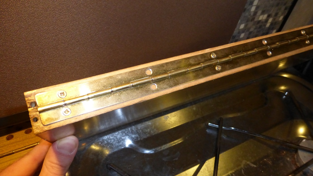

Podzieliłem też tę dużą klapę nadkuchenną która już na majówce okazała się niewygodna z powodu braku podziału. Większość sezonu przejeździliśmy w ogóle bez niej ale to też nie było najlepsze rozwiązanie. Teraz podzieliłem ją równo na dwie połowy i wymieniłem zawiasy na porządne, powinno być o niebo wygodniej.

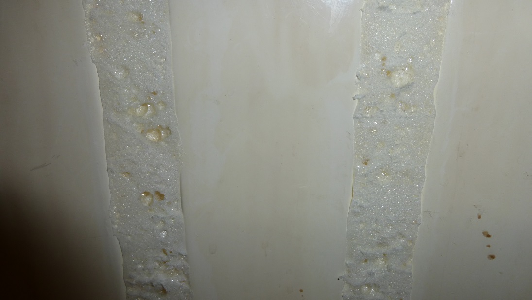

Wykleiłem też drzwi wejściowe identyczną wykładziną jak wnętrze. Wyrównałem przetłoczenia pianą montażową a że robiłem to mając drzwi w pozycji pionowej, potrzebne okazało się jakieś trzymanie coby piana nie spływała. Poprzyklejałem skośnie paski taśmy malarskiej i dopiero napuściłem pianę.
Nadmiar obciąłem ostrym nożem.

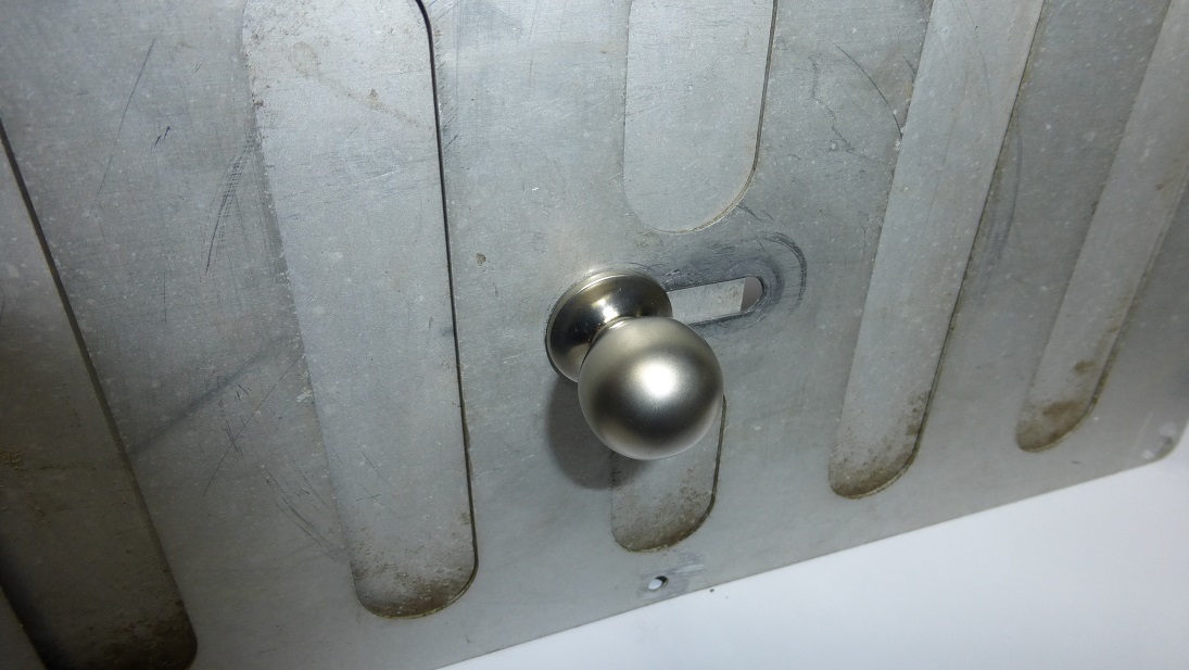

Wymieniłem też dzyndzel do zamykania kratki wentylacyjnej. Oryginalny rozchwierutał się okrutnie więc zastąpiłem go małą metalową gałeczką meblową wraz ze śrubką i sprężynką:
Świetnie dociska i ładnie z lekkim oporem się przesuwa. Nie ma opcji aby otwieranie lub zamykanie wrót powodowało przesuwanie się przesłony.

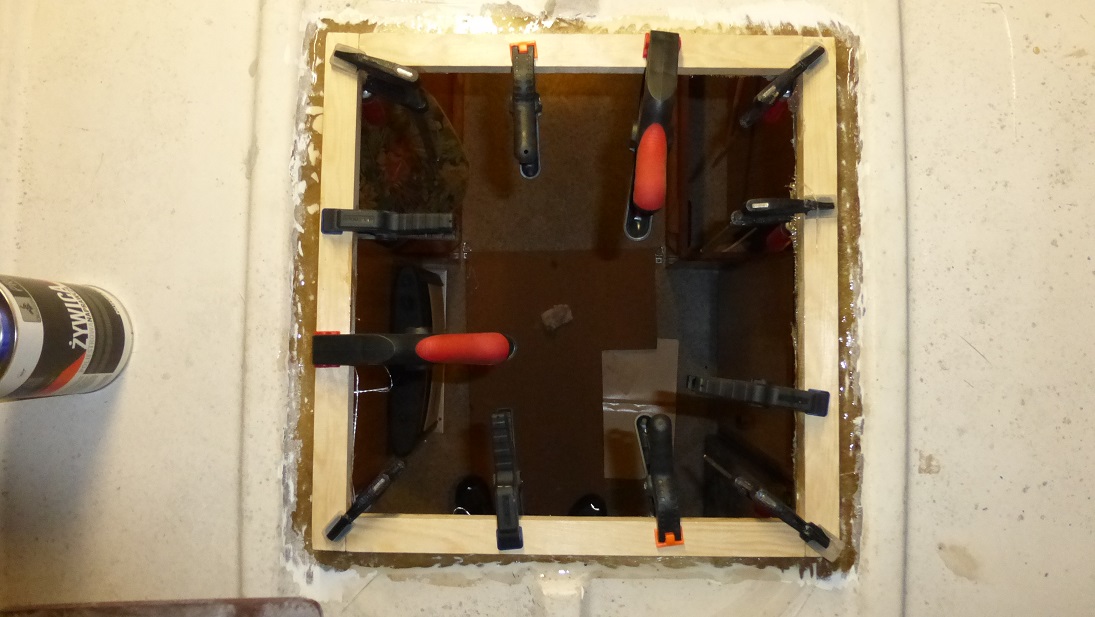

Dalej przyszła kolej na zrobienie ramki z sosnowej kantówki 20x30 mm. Cztery elementy skręciłem wkrętami i skleiłem klejem do drewna w sztywną ramkę.
Zdecydowałem się na pojedynczą ramkę tylko od góry dachu bo jej grubość powinna wystarczyć do posadowienia okna. Nie chciałem laminować drugiej ramki wewnątrz od dołu bo aż takie obniżenie dolnej ramki/maskownicy okna dałoby szczelinę między nią a tapicerką. Według wstępnych przymiarek wszystko spasuje się tak, że maskownica będzie elegancko przylegała do tapicerki. Jeśli okazałoby się, że jednak trzeba wewnątrz coś dodać, wlaminuję płaską ramkę z kantówki 10x30 mm.
Później kolej na nowy otwór. Widać, że stare okno było przesunięte lekko w jedną stronę. Do tego przetłoczenia dachu też nie są idealne, to centralne które składa się z dwóch jest przesunięte więc wycentrowałem jakoś żeby było w miarę równo i wyciąłem kątówką z tarczą 1mm.
Następnie grubą tarczą zeszlifowałem wierzchnią warstwę laminatu do gołego aby wlaminować ramkę.
Wysmarowałem laminat i ramkę żywicą po czym skleiłem ze sobą łapiąc ściskami. Pomiędzy laminat a drewno ułożyłem jeszcze paski tkaniny szklanej.
Tutaj muszę powiedzieć, że ułożenie i dociśnięcie ramki było dość łatwe bo krzywizna dachu jest symboliczna. Niewiele dach musiał się do ramki naciągnąć i tak dociśnięte elementy pozostawiłem na dobę.
Na koniec laminowanie przy pomocy tkaniny która jest o wiele lepsza od luźnej maty. Poszły dwie warstwy pasków tkaniny i sporo żywicy.
