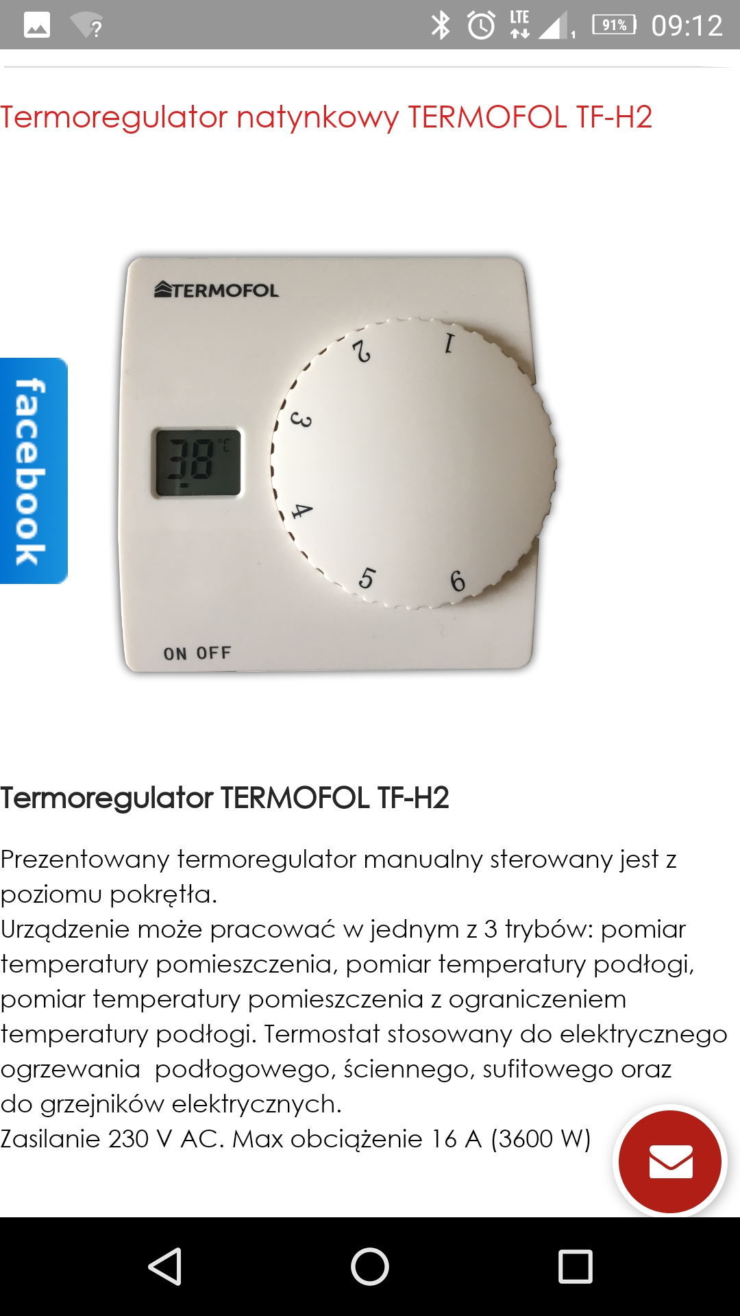

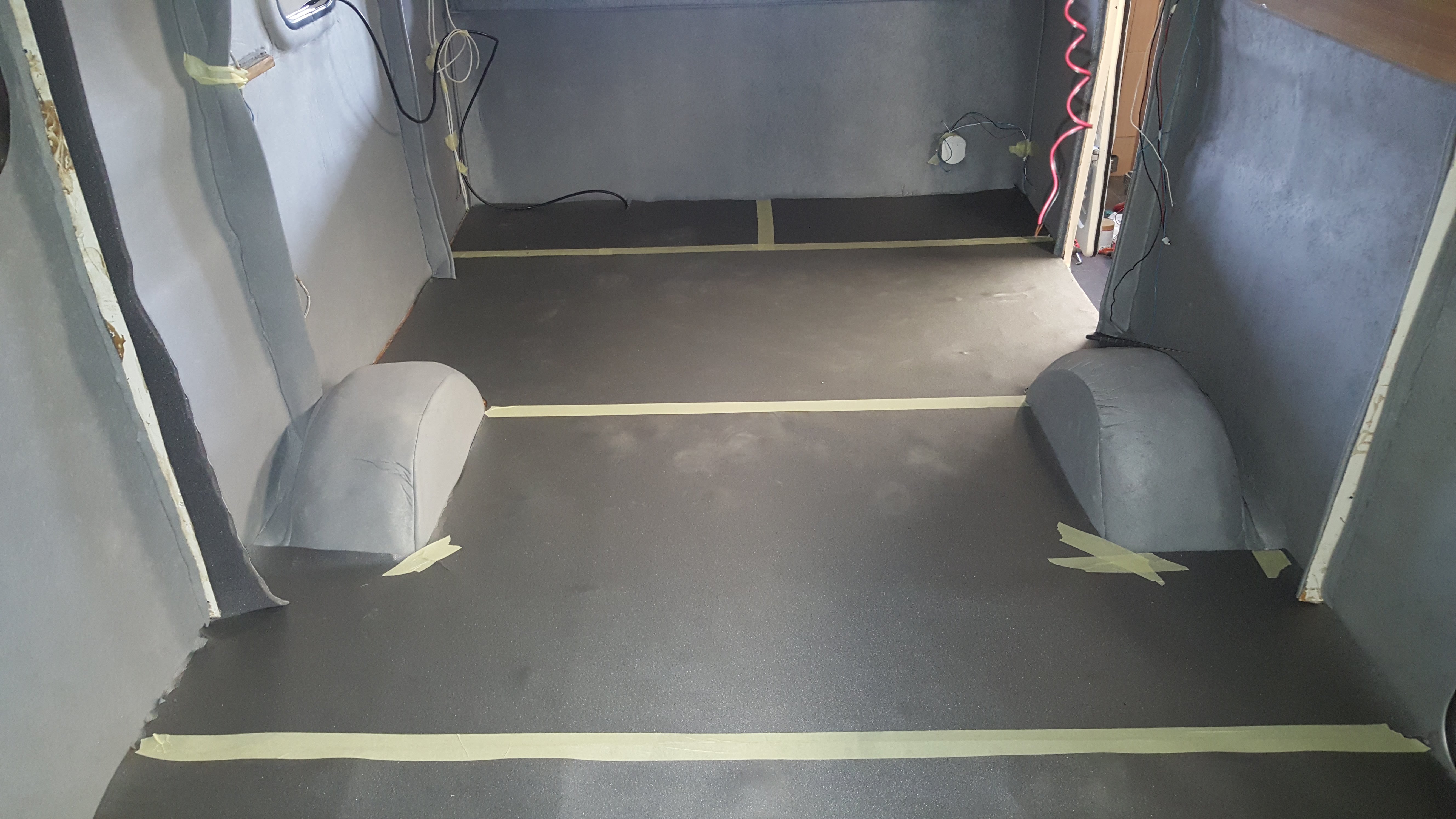

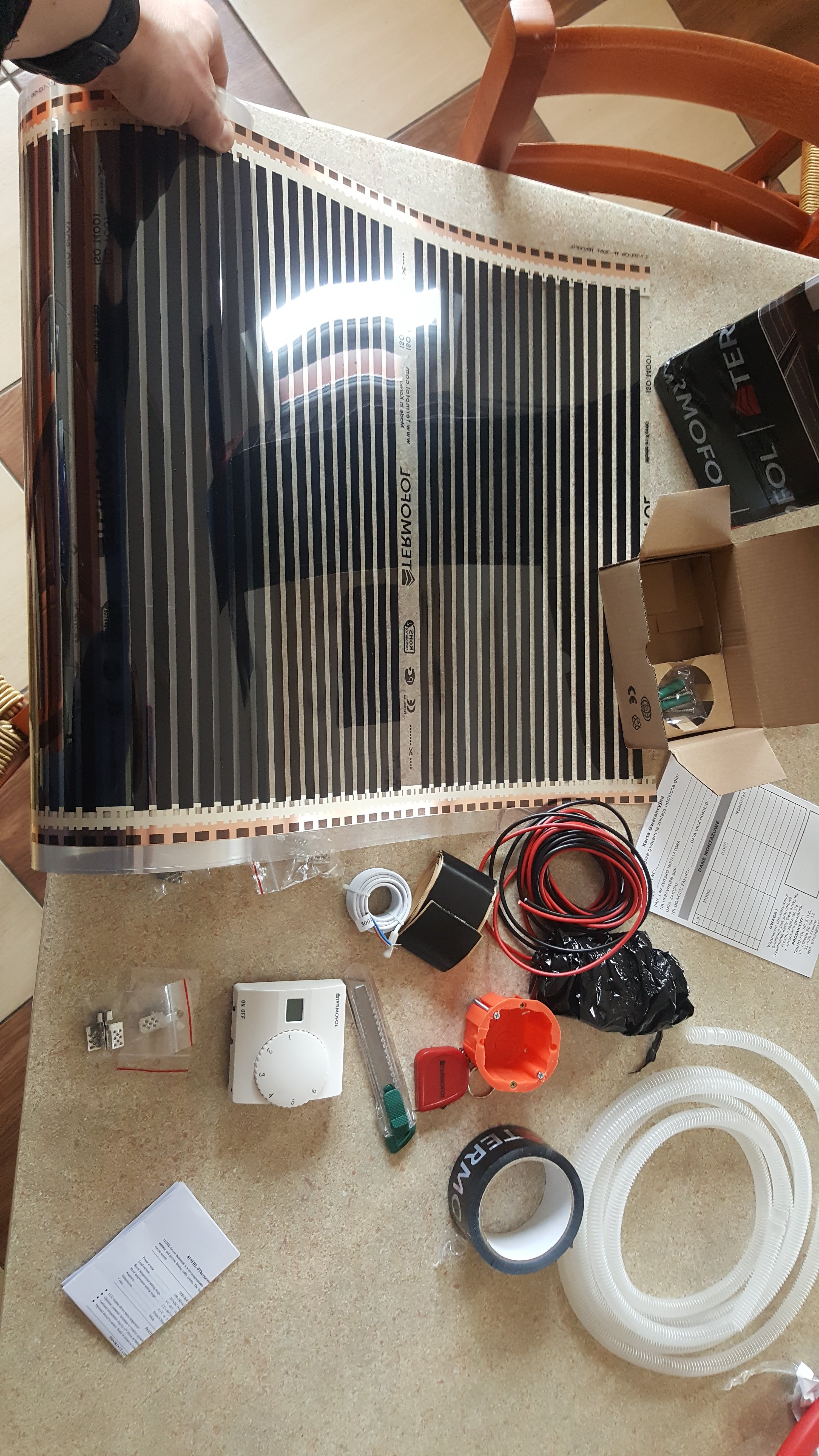

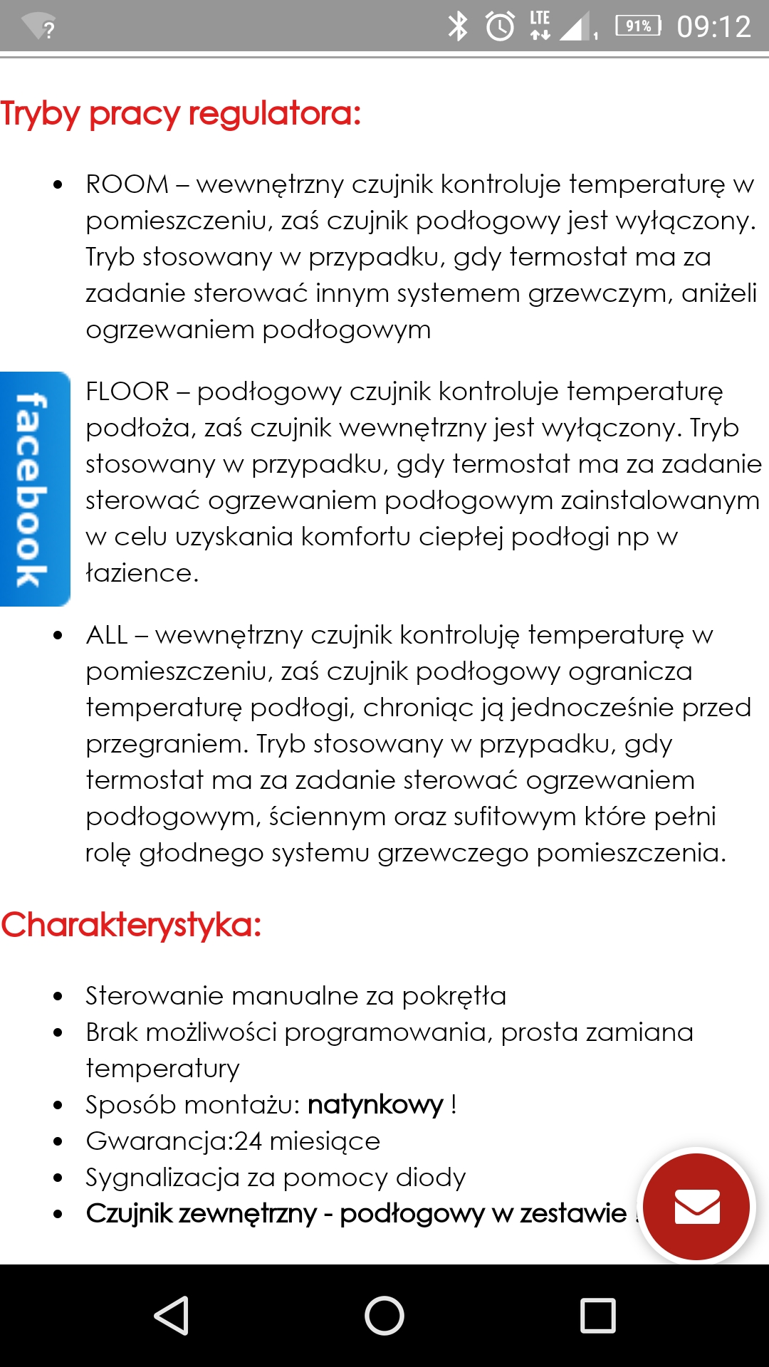

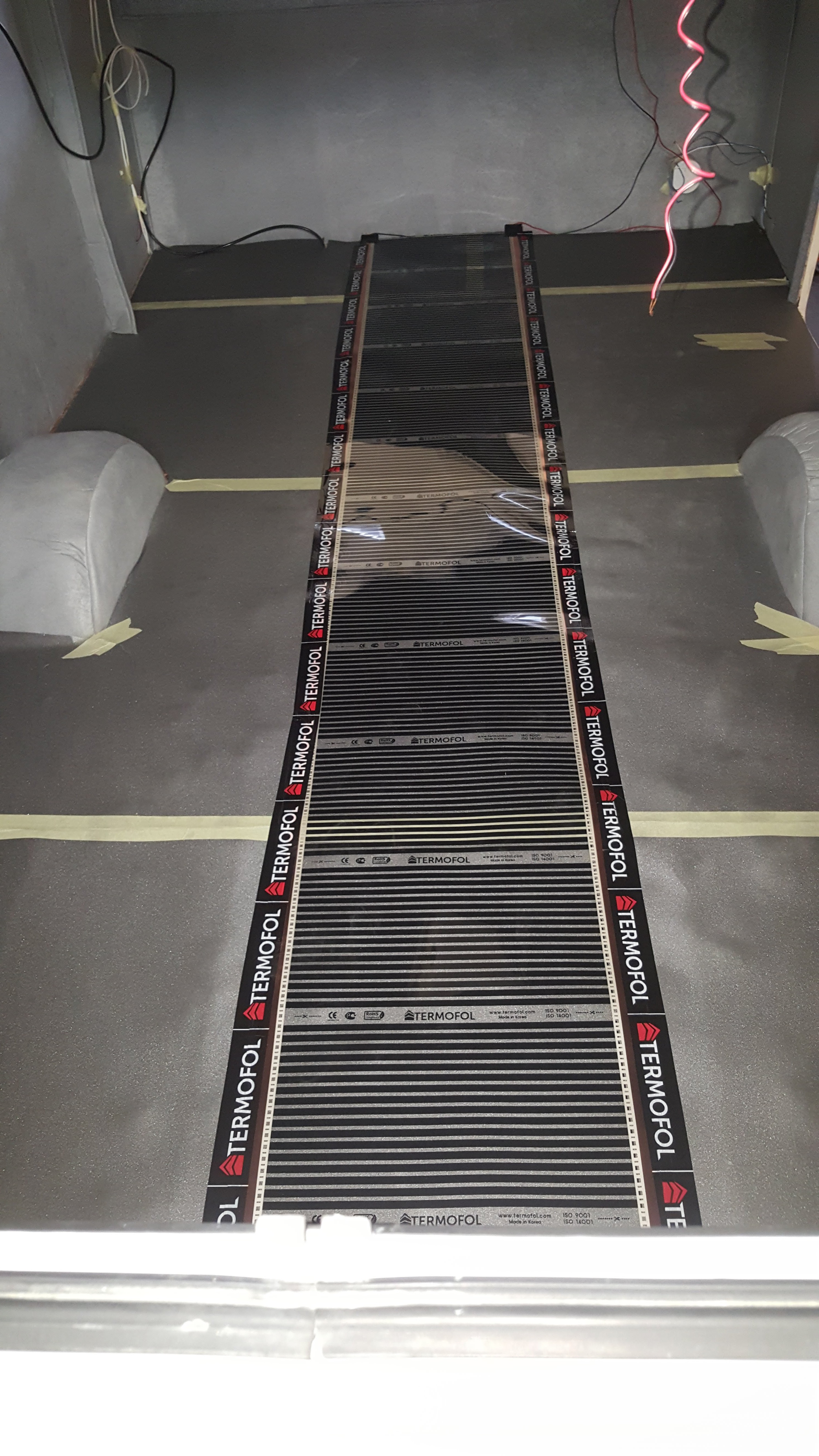

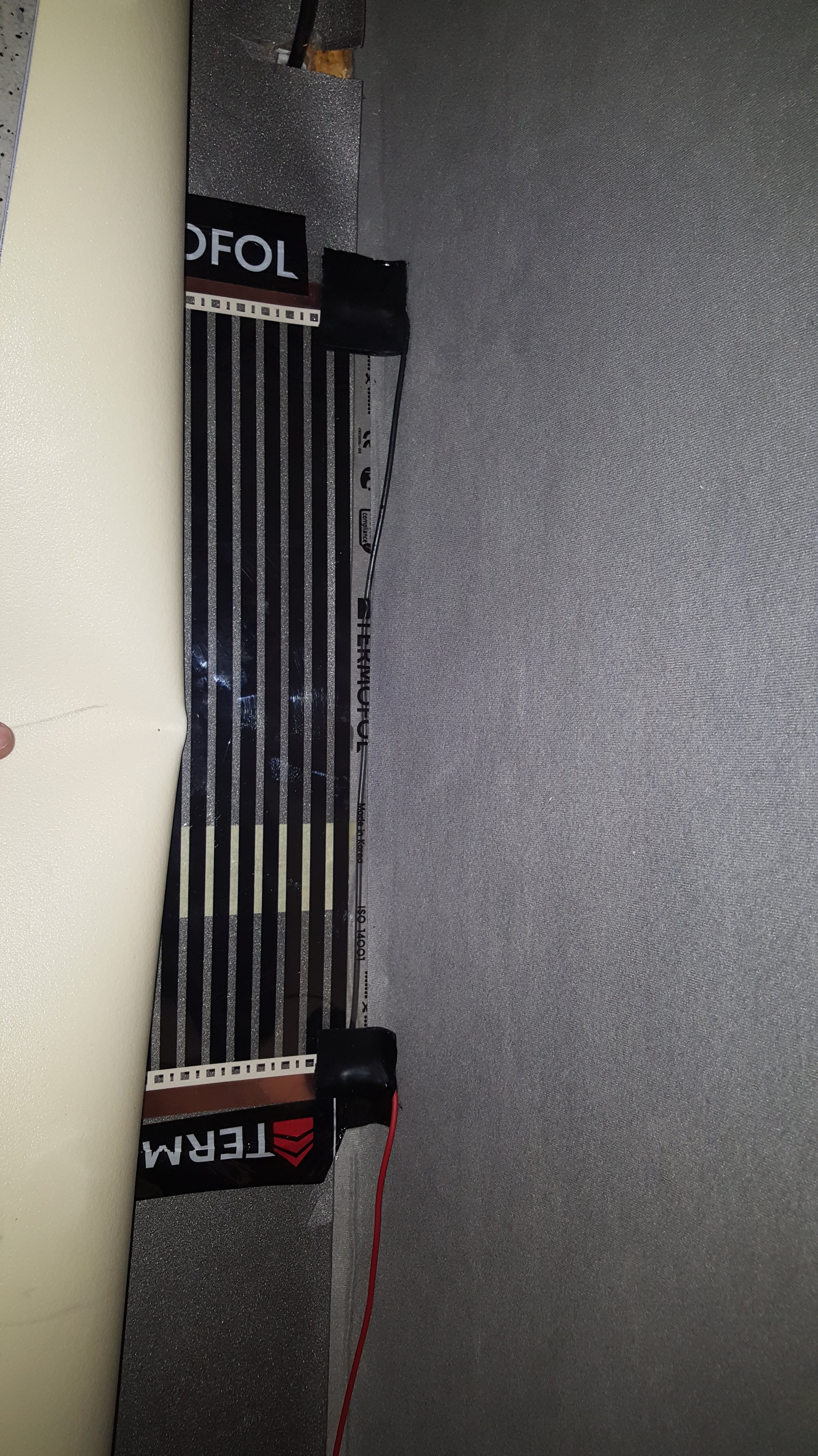

Ja już pisałem w moim wątki remontowym wieloryba N132t ani ja ani moja małżonka nie lubimy rano wstawać i kłaść ciepłe stopy na zimnej podłodze :mrgreen: wiec wyszperałem na alledrogo firmę która zajmuje się ogrzewaniem podłogowym i ściennym Termofol .Postanowiłem kupić i zamontować w wielorybie. Nalezy pamiętać że folia musi być termicznie odizolowana od podłoża po to aby nie oddawała ciepła w zmrożoną sklejkę . Ja kupiłem podkład pod panele o grubościi1.6mm cieniutka izolacja w rolce koloru szarego to położyłem , przykleiłem folie i wtedy dopiero mogłem na to kłaść, kleić podłogę np gumolit . Pierwsze testy robiłem gdy na podwórku był kilkustopniowy mróz podłoga po chwili świetnie się nagrzewała była wręcz gorąca i wtedy zauważyłem jeden minus który mnie bardzo zaniepokoił ,a mianowicie gumolit zaczął się trochę fałdować tzn rozciągać pod wpływem temperatury. Zadzwoniłem do firmy w której kupiłem tą folie i powiedziałem jaki mam problem ,doradca techniczny odrazu mi powiedział że ten regulator ma możliwość sterowania nagrzewaniem się maty ,fabrycznie jest ustawiona na 40stopni i dlatego się fałduje trzeba zmienić program pracy. Właśnie dlatego w zestawie jest czujnik który ma za zadanie odczytywać temperaturę maty,musi on być zamontowany pod matą i ma jej niemal że dotykać .Facet powiedział że muszę sobie to przestawić ,wyszukałem opis tego regulatora i wyczytałem trzy opcje pracy . Nie będę tego przepisywał poczytajcie sobie sami. Wczoraj miałem trochę więcej czasu i ustawiłem go na tryb pracy " reguluje sobie temperaturę nagrzewania się maty" świetna sprawa nastawiasz sobie gałką temperaturę podlogi od5-40stopni i widzisz to na wyswietlaczu :D ,bajka testy przeszły pozytywnie .
Podłoga przygotowana montażu folii
Zestaw do montażu
Podłączenie folii i zabezpieczenie styków taśmą samowulkanizującą
