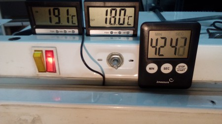

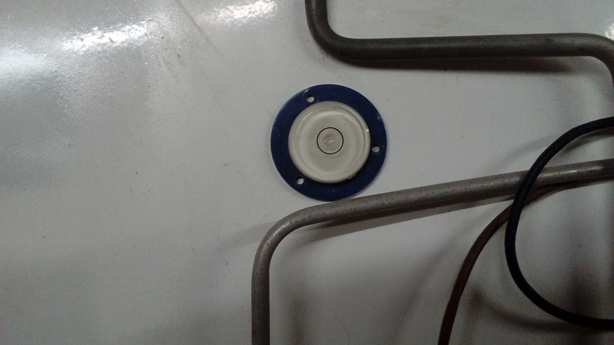

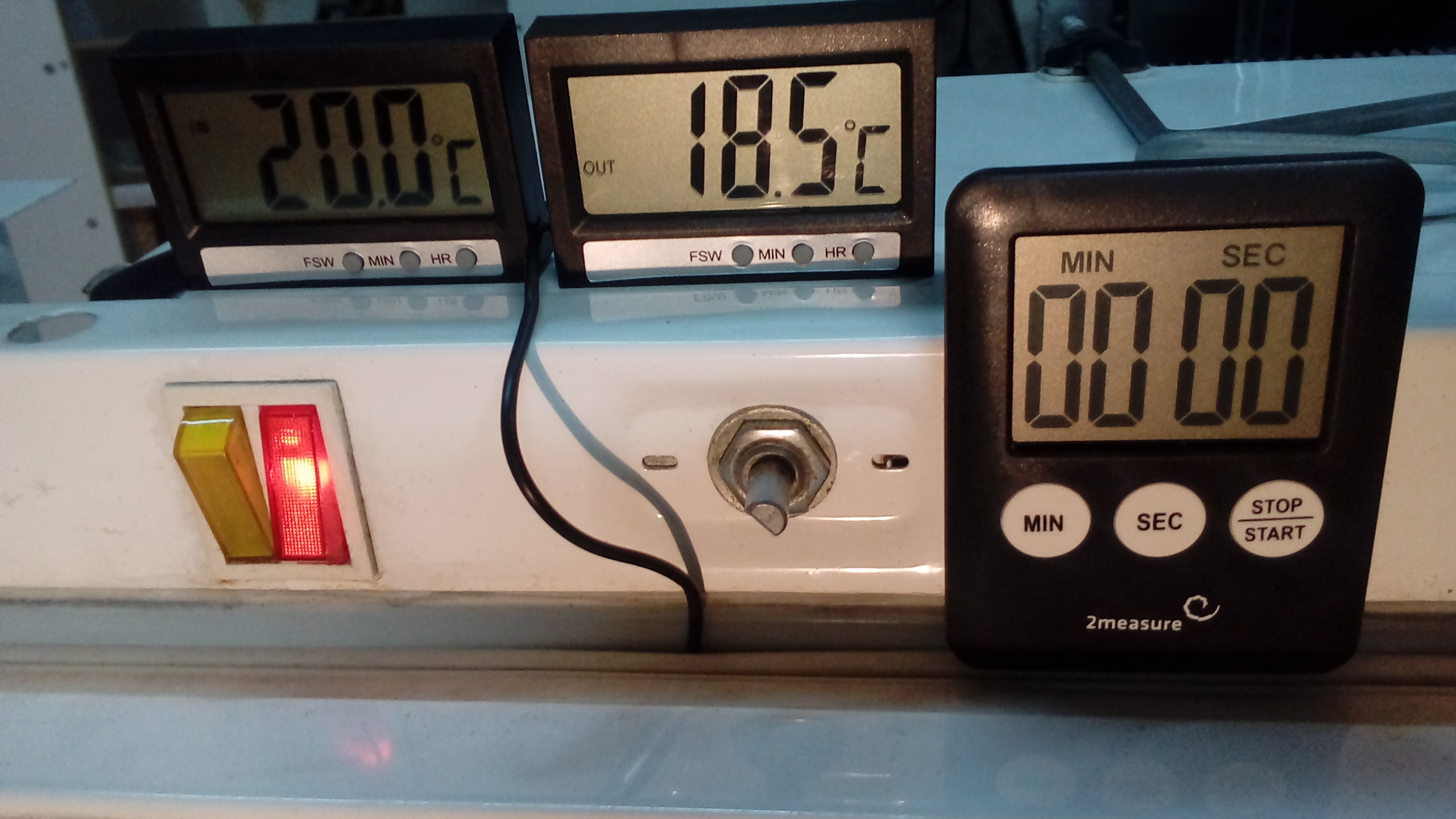

Tu jeszcze kolejna próba pracy lodówki.
Wszystko obstawione, bardzo dokładnym, chińskim osprzętem pomiarowym ;)
Termometr z lewej strony pokazuje nam temperaturę wewnątrz pomieszczenia IN 20,0 stopnia. Termometr z prawej strony OUT pokazuje nam temperaturę wewnątrz lodówki 18,5 stopnia. Obok tego mamy kolejne urządzenie, którym jest stoper i jego wskazania 00,00
Stoper został włączony i od tego momentu będzie odliczał czas, potrzebny do sprawdzenia ewentualnych różnic temperatur w czasie.
Lodówka wypoziomowana.
Przyrządy pomiarowe ;)
Czekanie na efekty pracy ;)
"efekt" widać ;) Nawet nie drgnie ;)
Po 120 minutach wynik ten sam, czyli nie chłodzi ;) Zdjęć po czasie już nie wstawiam, bo odczyty takie same jak wczesniej.
