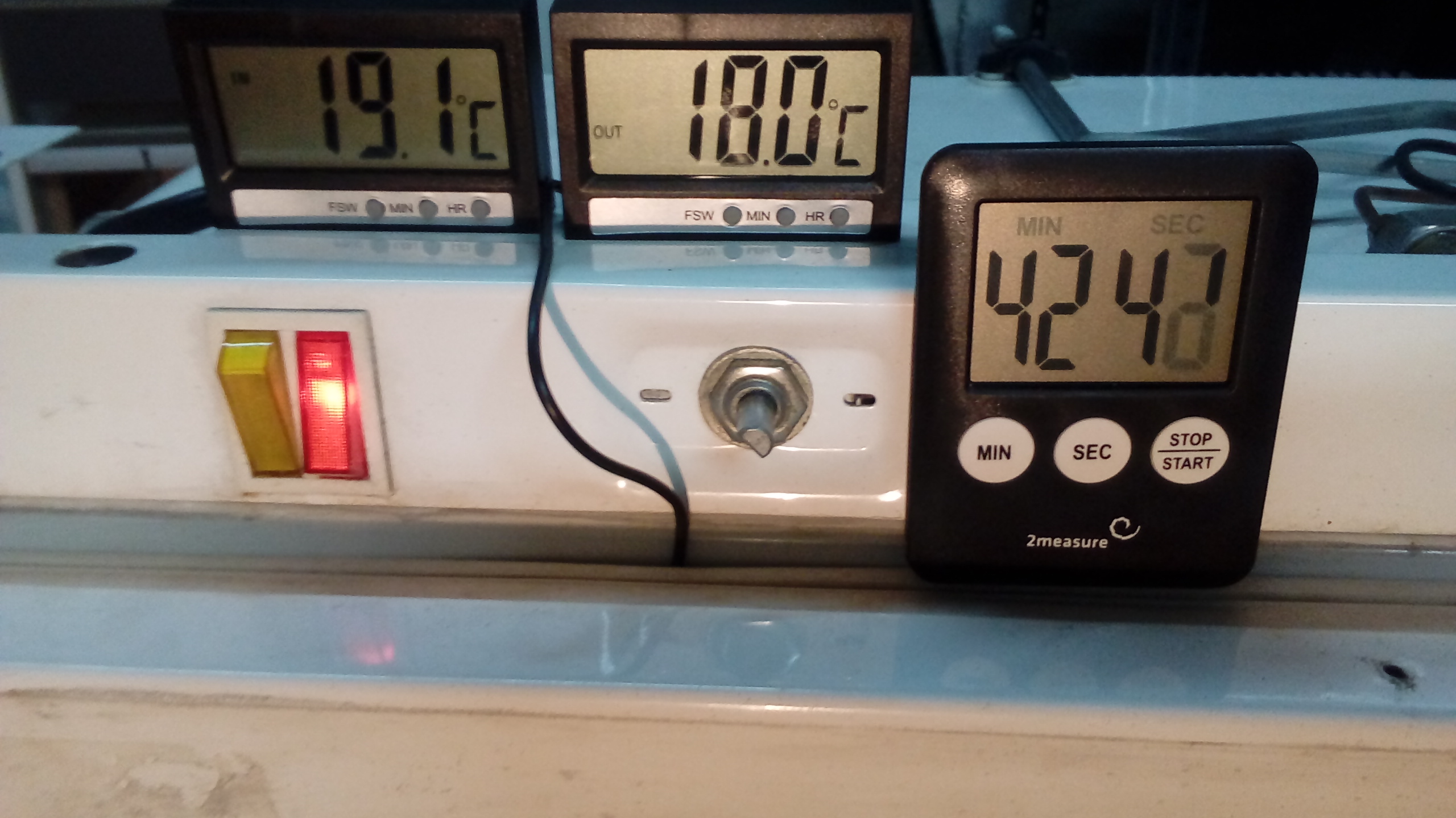

GrzegorzBruta pisze:Wiem, że ta lodówka już nie ruszy bez zabiegu wlania czynnika lub przeszczepie całego parownika. Szkoda mi jej, bo trochę się przy niej narobiłem.
Czyli co ? Odstała 48h i nie ruszyła ?
GrzegorzBruta
Re: Poradnik mały dla dużych
Postautor: GrzegorzBruta » sobota, 9 gru 2017, 22:19
dzin1975 pisze:
Nie ruszyła i już nie ruszy po wszystkich zabiegach jakie miała.
Postautor: dzin1975 » niedziela, 10 gru 2017, 09:01
No to chyba musisz odpuścić...
GrzegorzBruta
Postautor: GrzegorzBruta » poniedziałek, 11 gru 2017, 09:35
dzin1975 pisze:No to chyba musisz odpuścić...
Tak się właśnie zastanawiam i chyba jak piszesz odpuszczę z lodówki ten płyn ;)
Pobawię się jeszcze trochę z lodówką i zobaczymy. Może wymiana czynnika coś da albo i nie.

Tu jeszcze kolejna próba pracy lodówki.
Wszystko obstawione, bardzo dokładnym, chińskim osprzętem pomiarowym ;)
Termometr z lewej strony pokazuje nam temperaturę wewnątrz pomieszczenia IN 20,0 stopnia. Termometr z prawej strony OUT pokazuje nam temperaturę wewnątrz lodówki 18,5 stopnia. Obok tego mamy kolejne urządzenie, którym jest stoper i jego wskazania 00,00
Stoper został włączony i od tego momentu będzie odliczał czas, potrzebny do sprawdzenia ewentualnych różnic temperatur w czasie.
Lodówka wypoziomowana.
Przyrządy pomiarowe ;)
Czekanie na efekty pracy ;)
"efekt" widać ;) Nawet nie drgnie ;)
Po 120 minutach wynik ten sam, czyli nie chłodzi ;) Zdjęć po czasie już nie wstawiam, bo odczyty takie same jak wczesniej.
