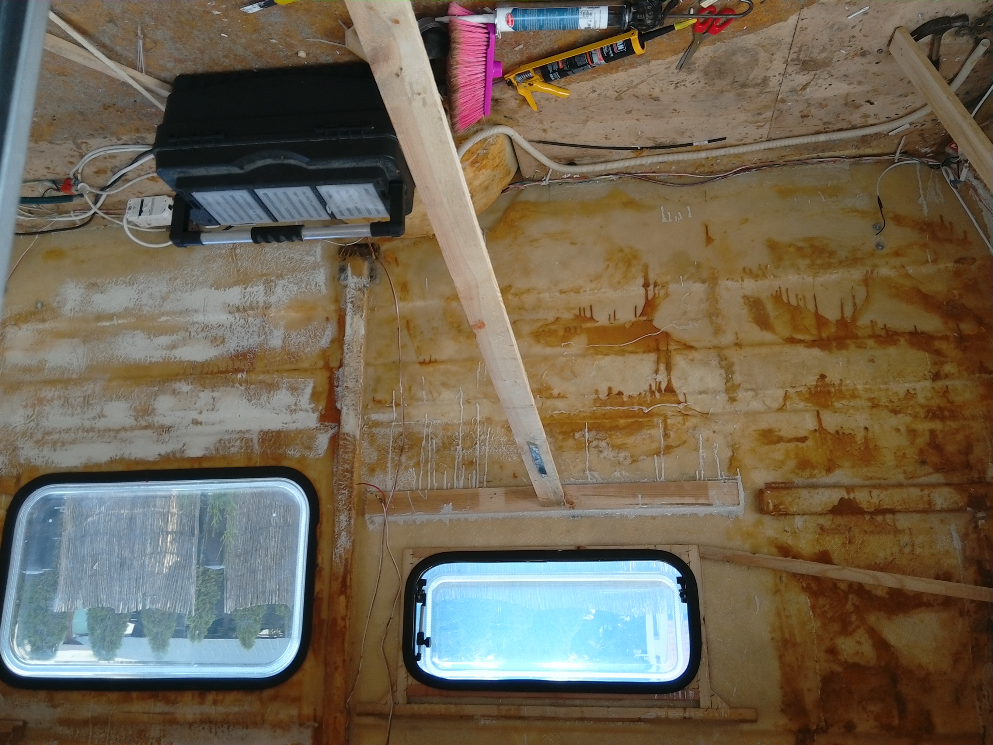

Postautor: Seba » poniedziałek, 26 wrz 2016, 16:40
Parę zdjęć - choć nie mam pojęcia dlaczego do góry kołami - chociaż po powiększeniu jest ok !!!
