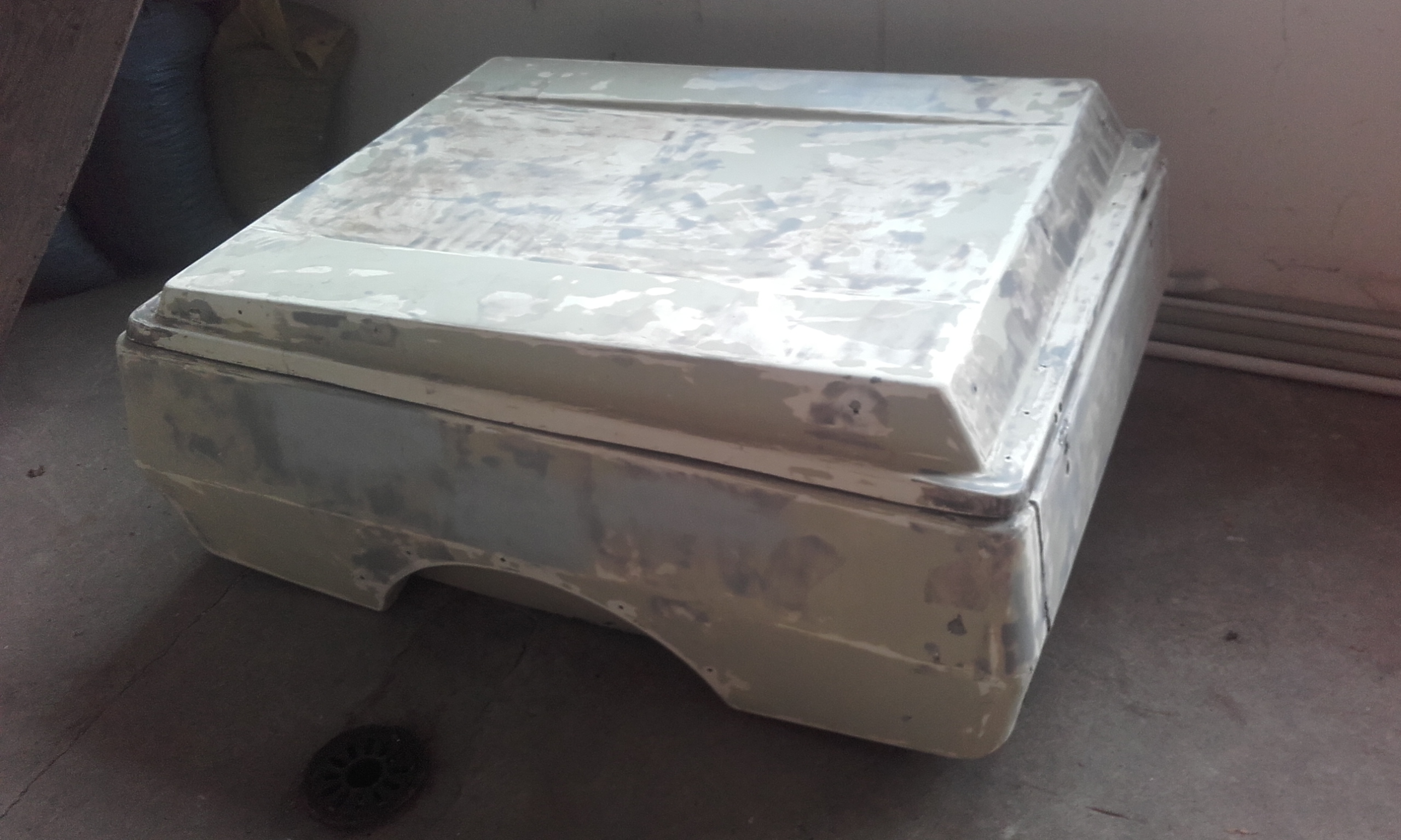

Następnie demontaż budy od osi z dyszlem, demontaż listew ozdobnych,świateł
a następnie matowanie i szpachlowanie pajączków

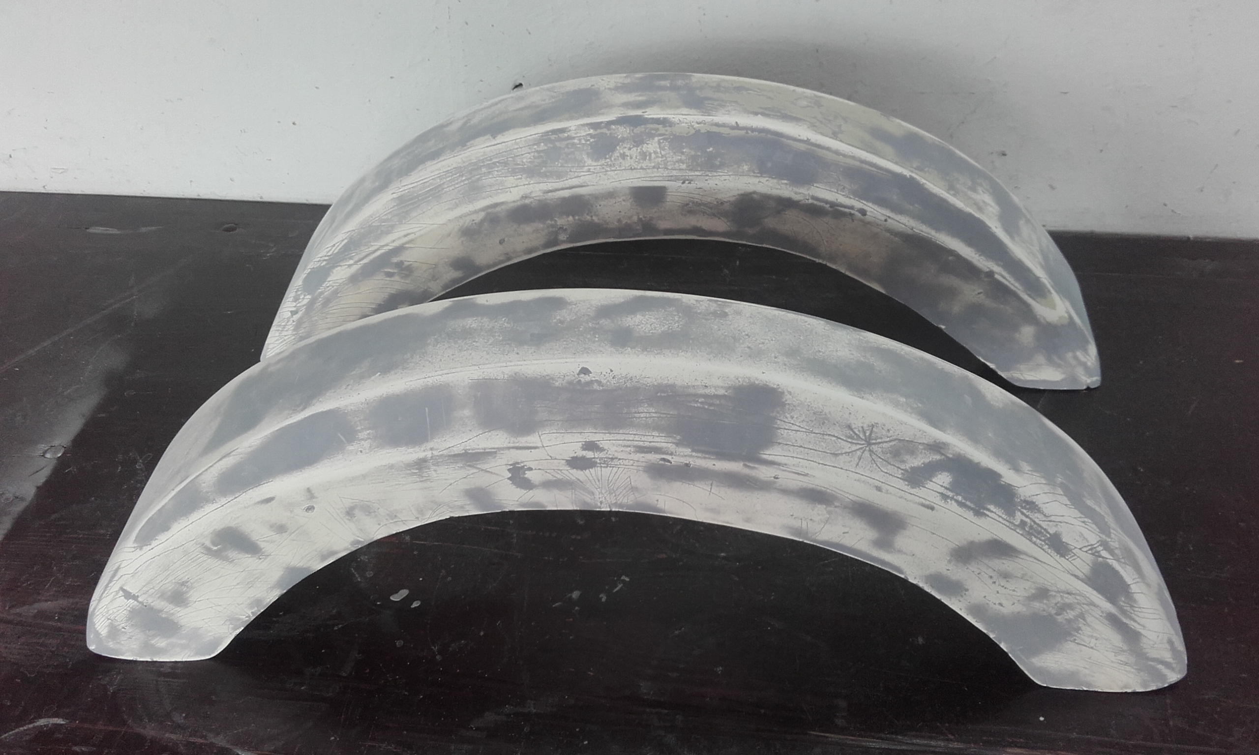

Błotniki po szpachlowaniu

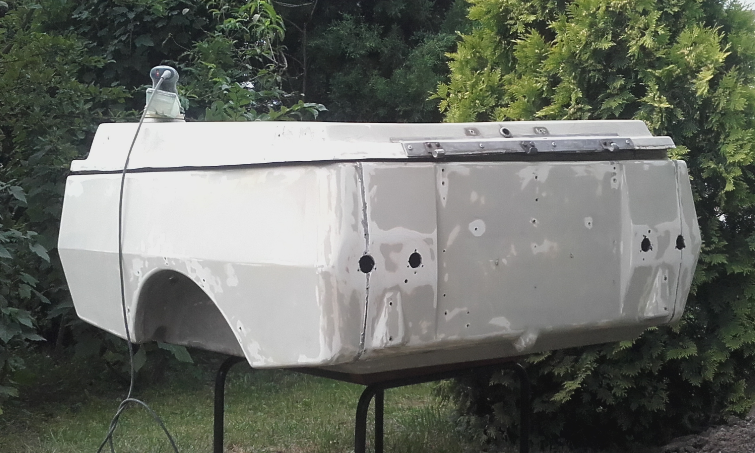

A tu buda czekająca na pomalowanie podkładem tzw. szpachlą natryskową.
Skorupka w trakcie malowania
