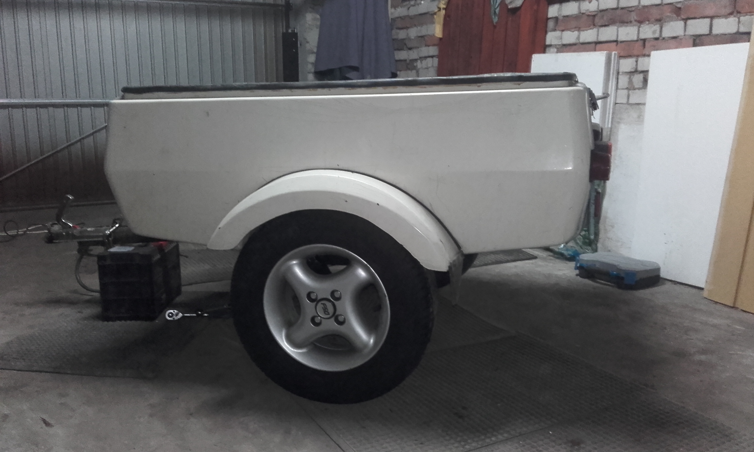

Tak wyglądała w momencie rozpoczęcia remontu, już na nowych kołach od poloneza.

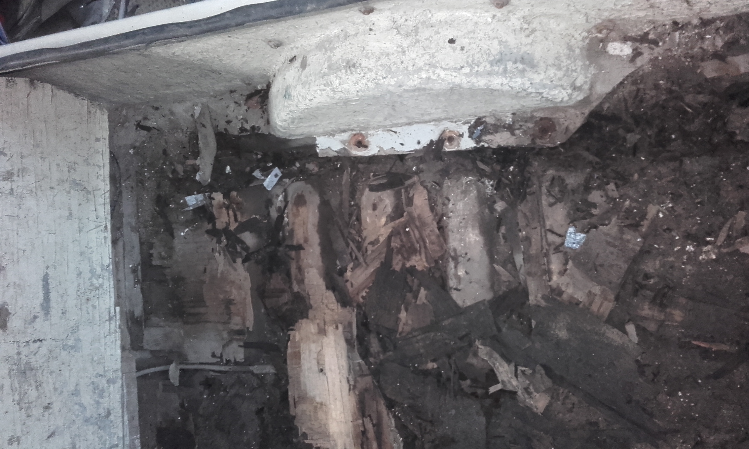

Wnętrze paki wyłożone było sklejką na której zamontowano blachę w ocynku.
Po zdemontowaniu blachy ukazał się taki widok.

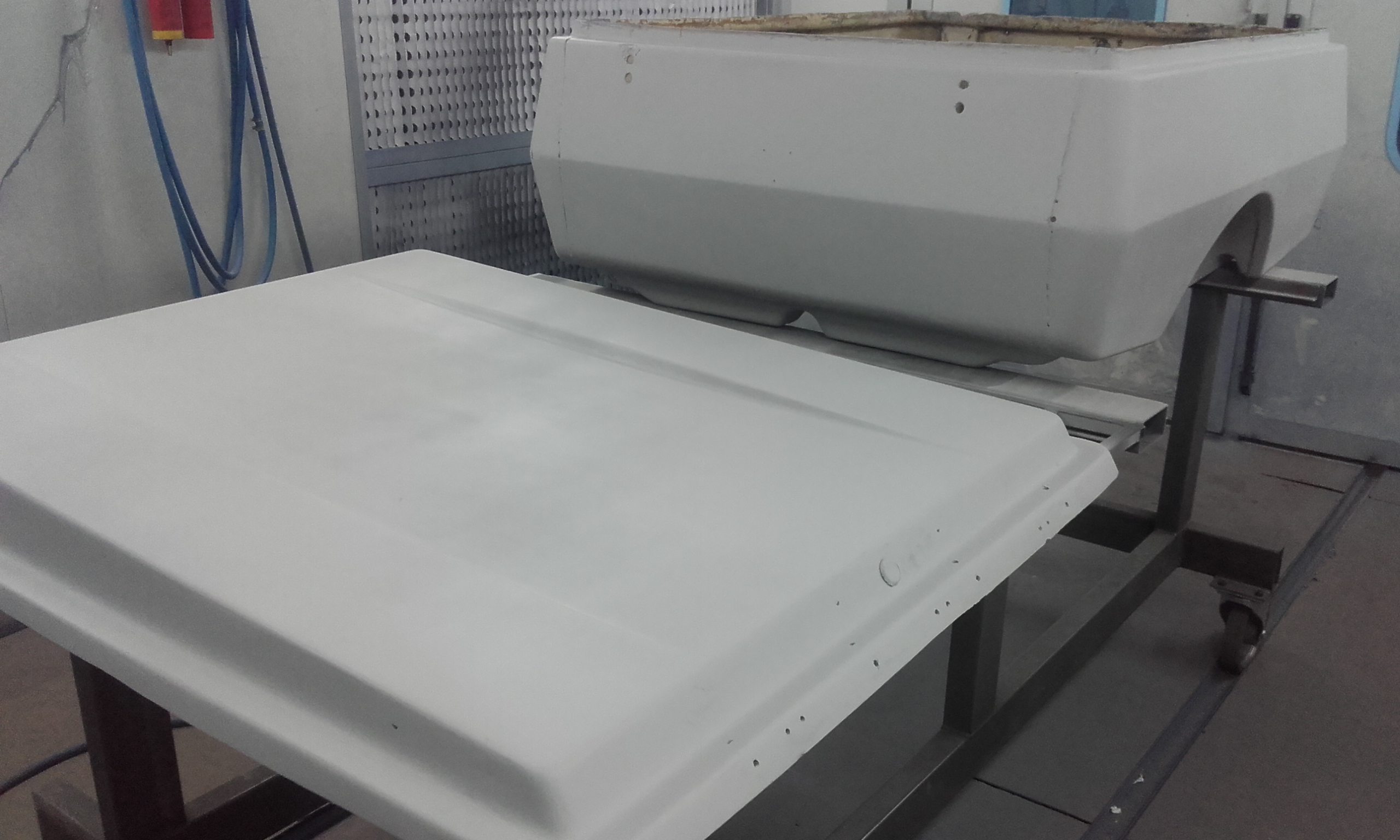

A tu buda czekająca na pomalowanie podkładem tzw. szpachlą natryskową.

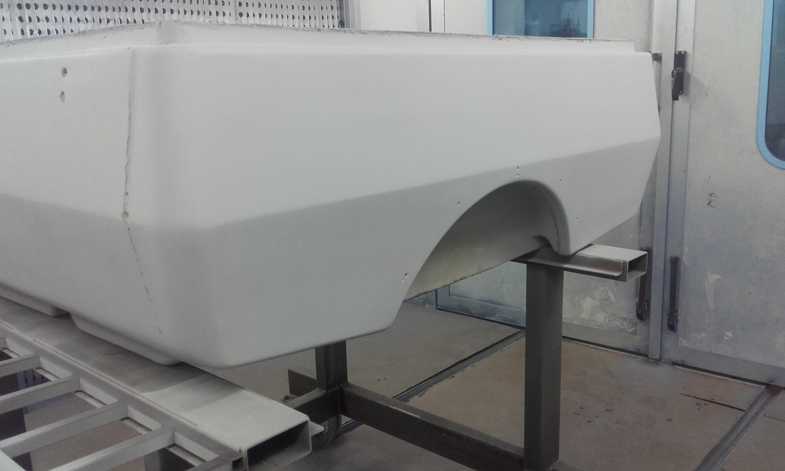

Skorupka w trakcie malowania
