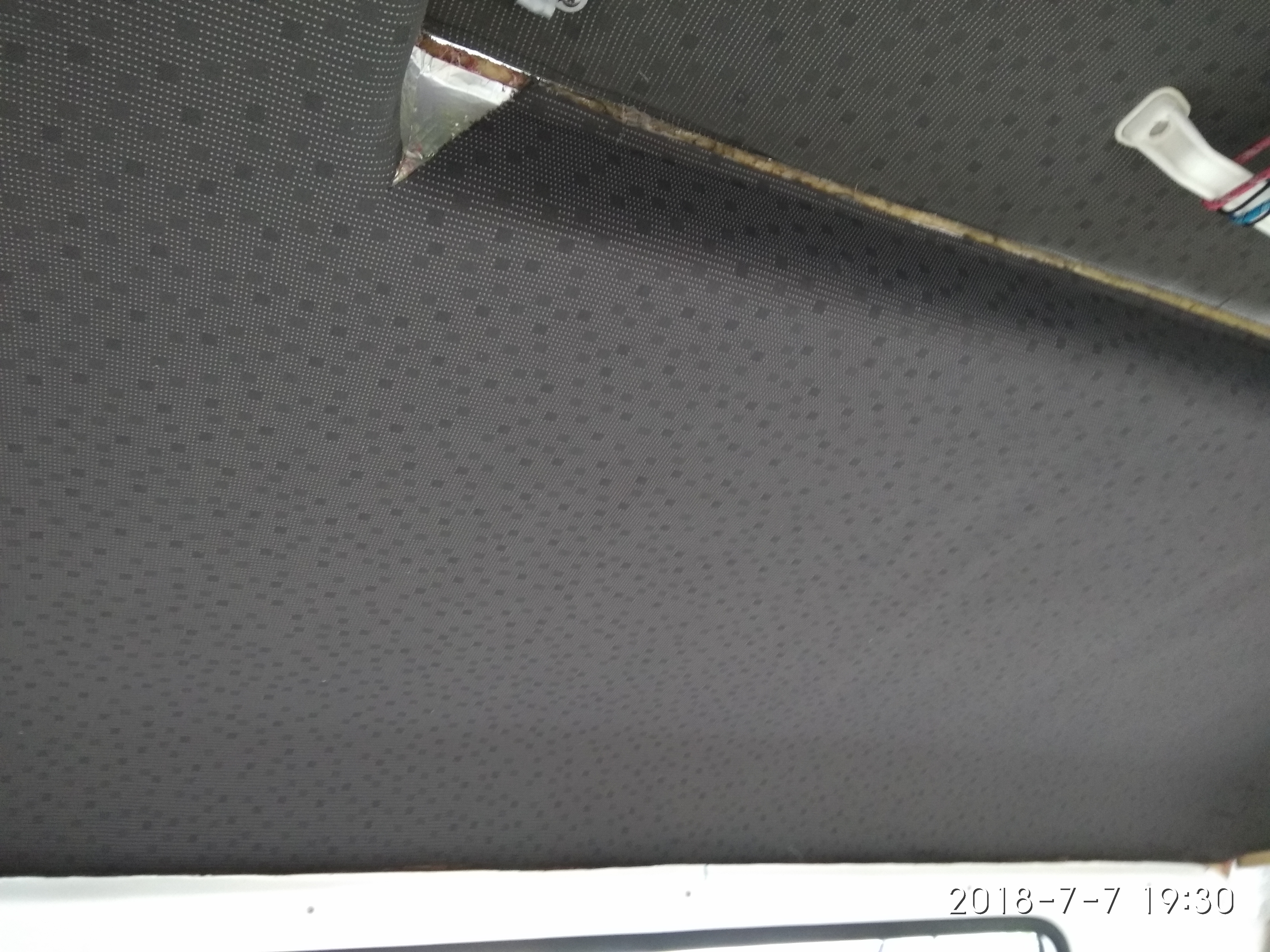

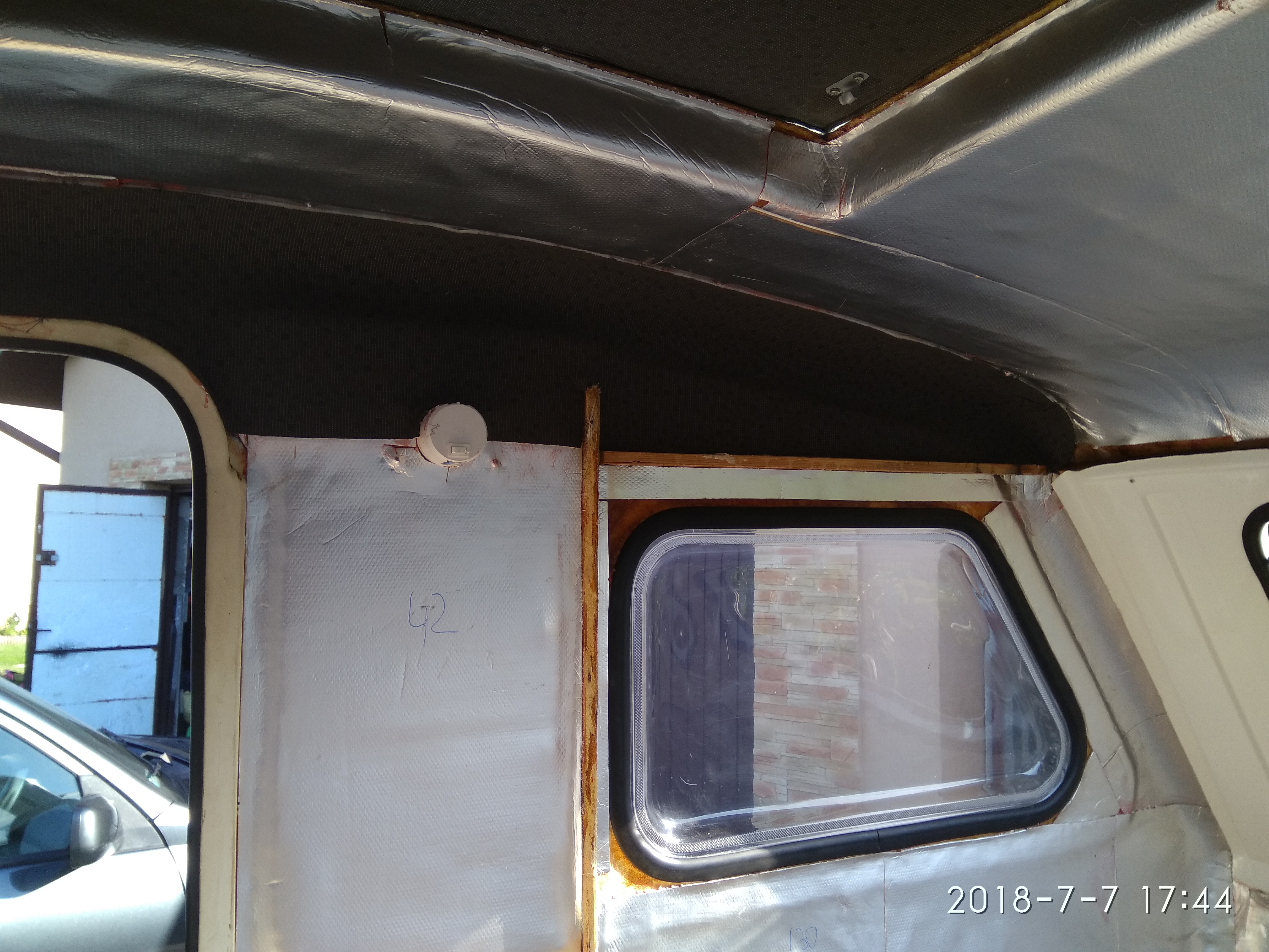

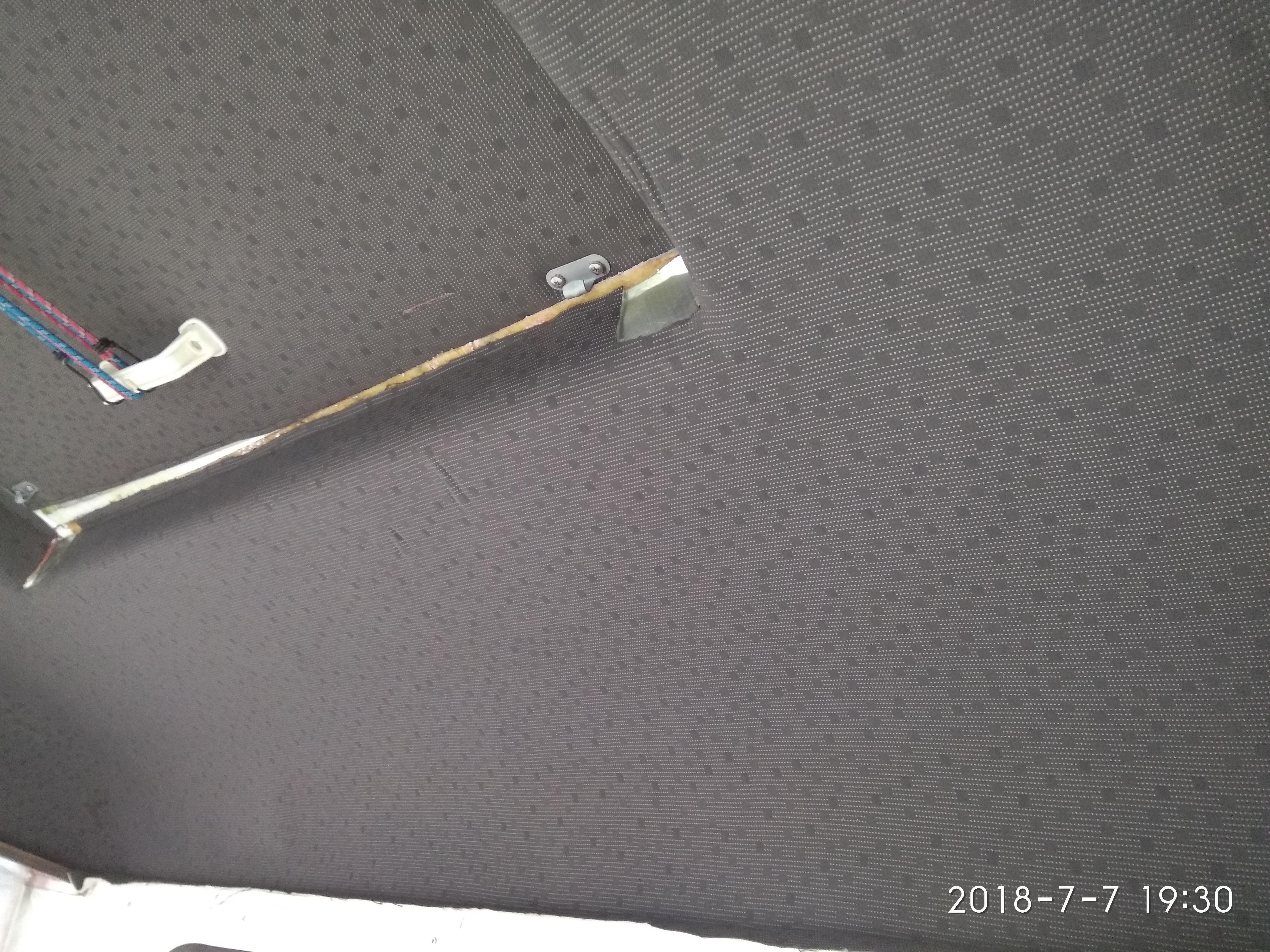

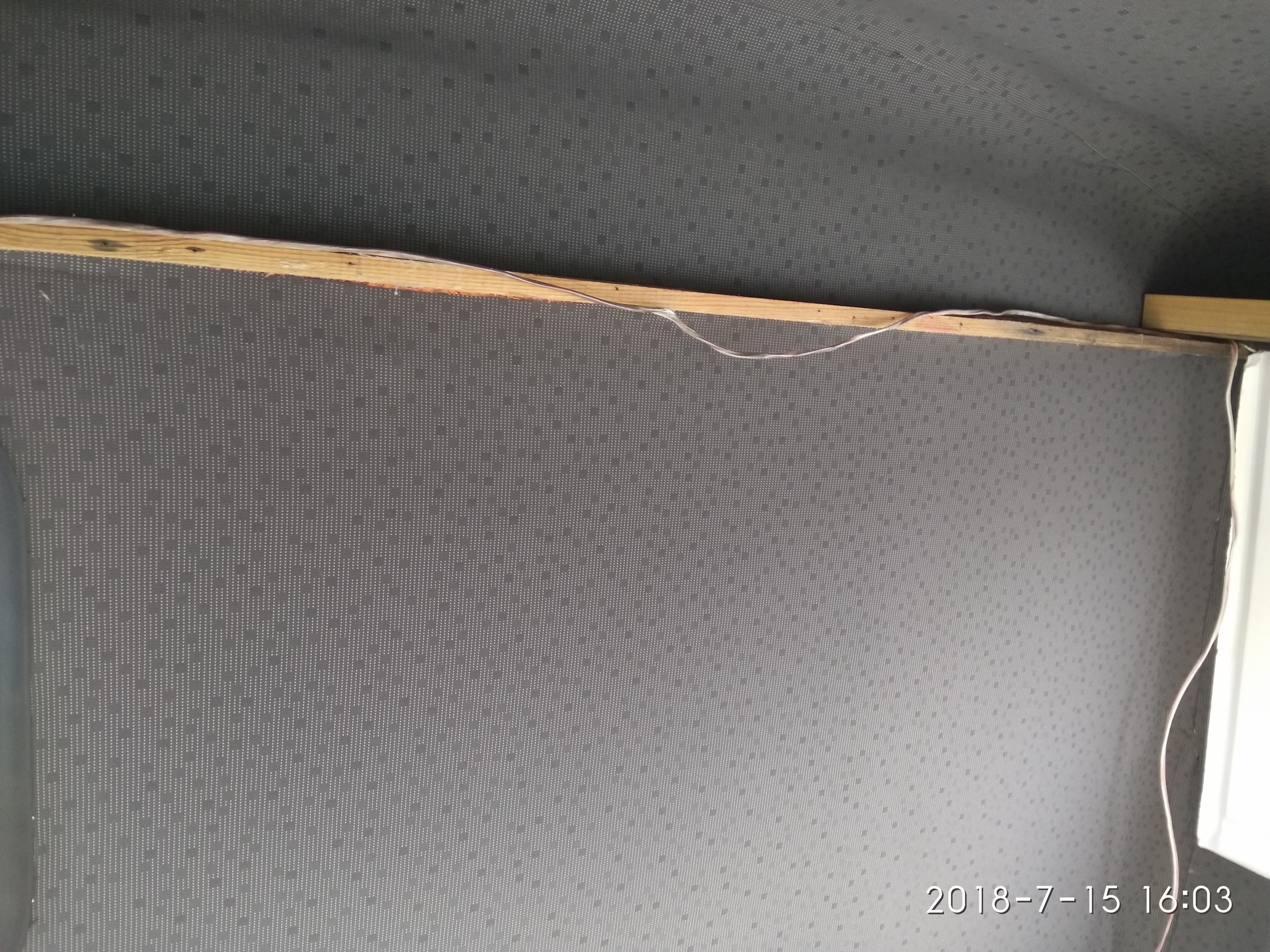

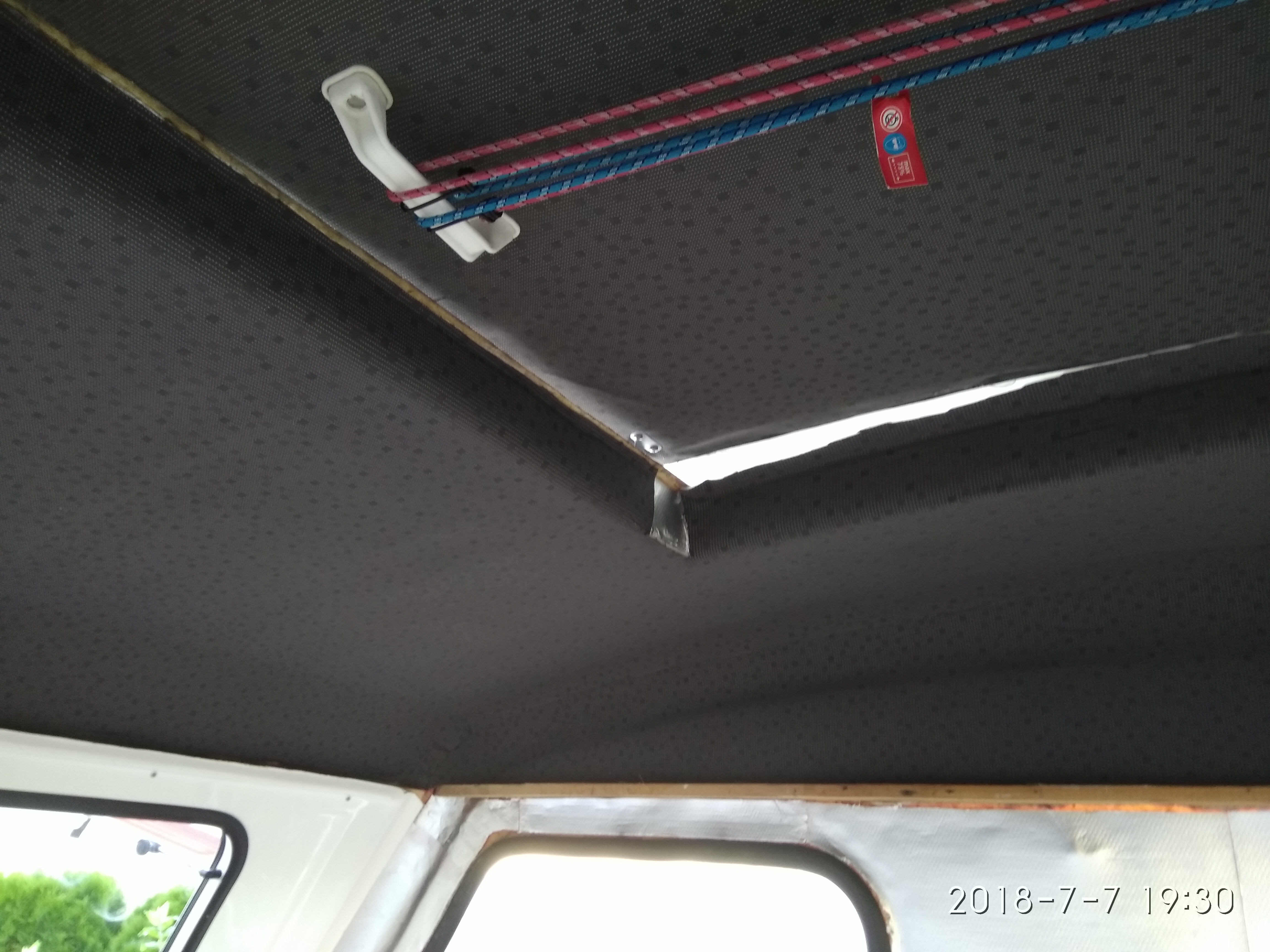

Kolejny etap wyklejanie tapicerki.Za radą kolegów zacząłem od dachu, najpierw klejąc boczne półksiężyce, następnie sufit w jednym kawałku. Tu potrzebowałem pomocy drugiej osoby, samemu problematyczna operacja. Na drugi ogień idą boki ścian, na końcu planuje przykleić elementy pod dużymi oknami. Ładnie zakryją i wyrównają krzywizny ścian.
Re: Remont Niewiadów N126e czas zacząć
Post autor: CONFEX »
Ale zaczyna to ładnie wyglądać, podoba mi się no i szcun, sufit w jednym kawałku 8-)

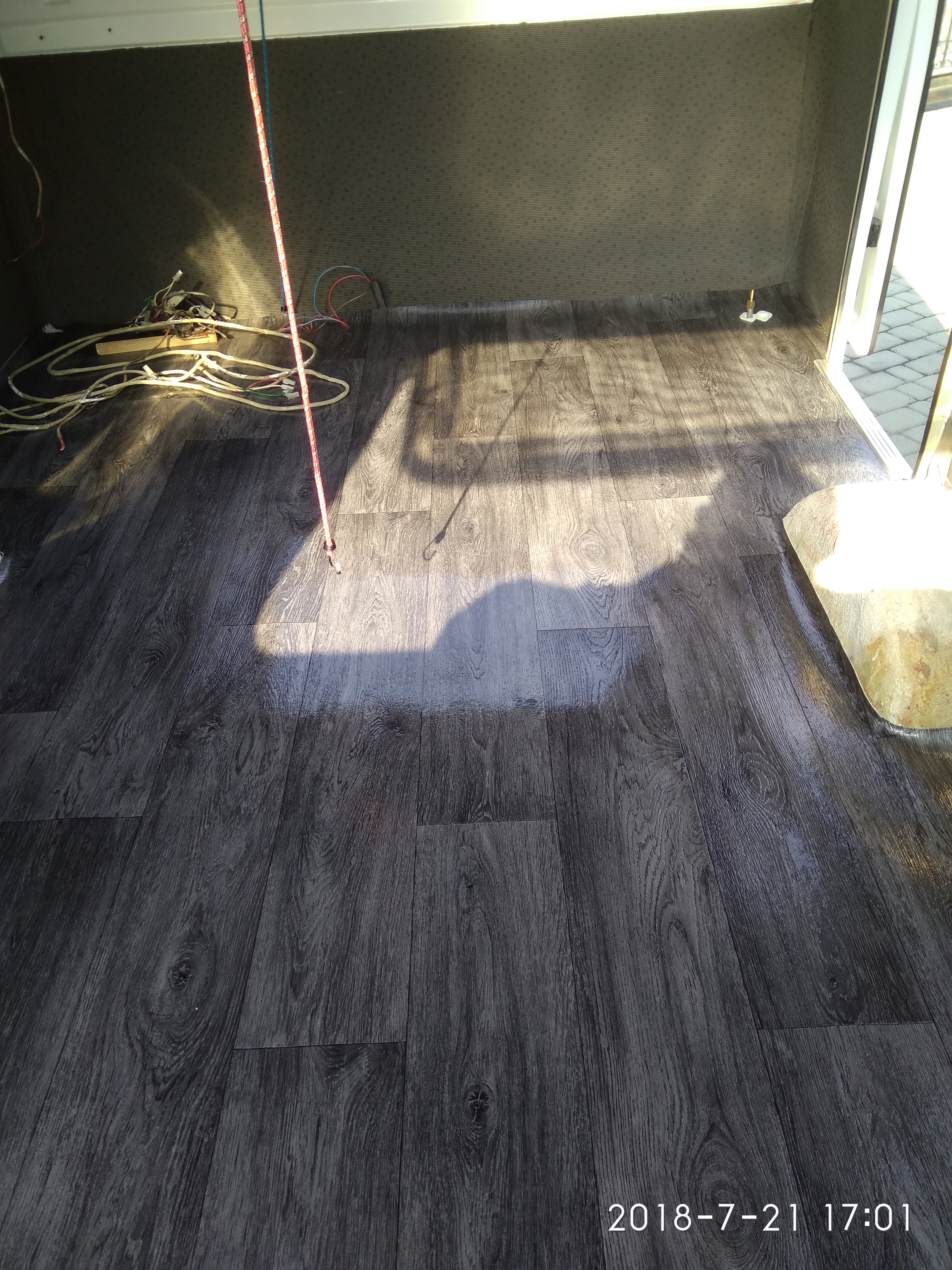

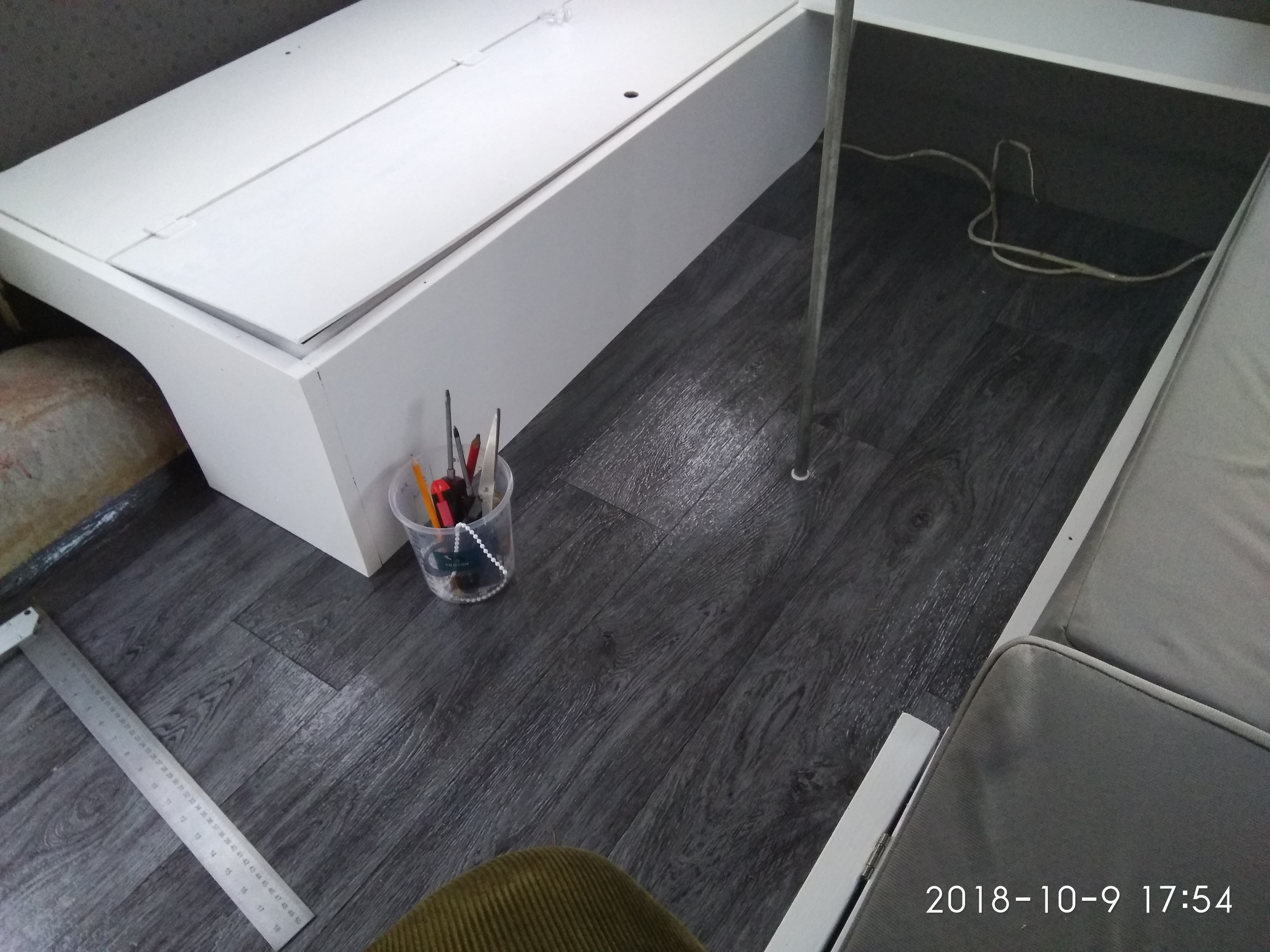

Montaż wykładziny na podłodze wygląda nieźle i nabrało wyglądu.

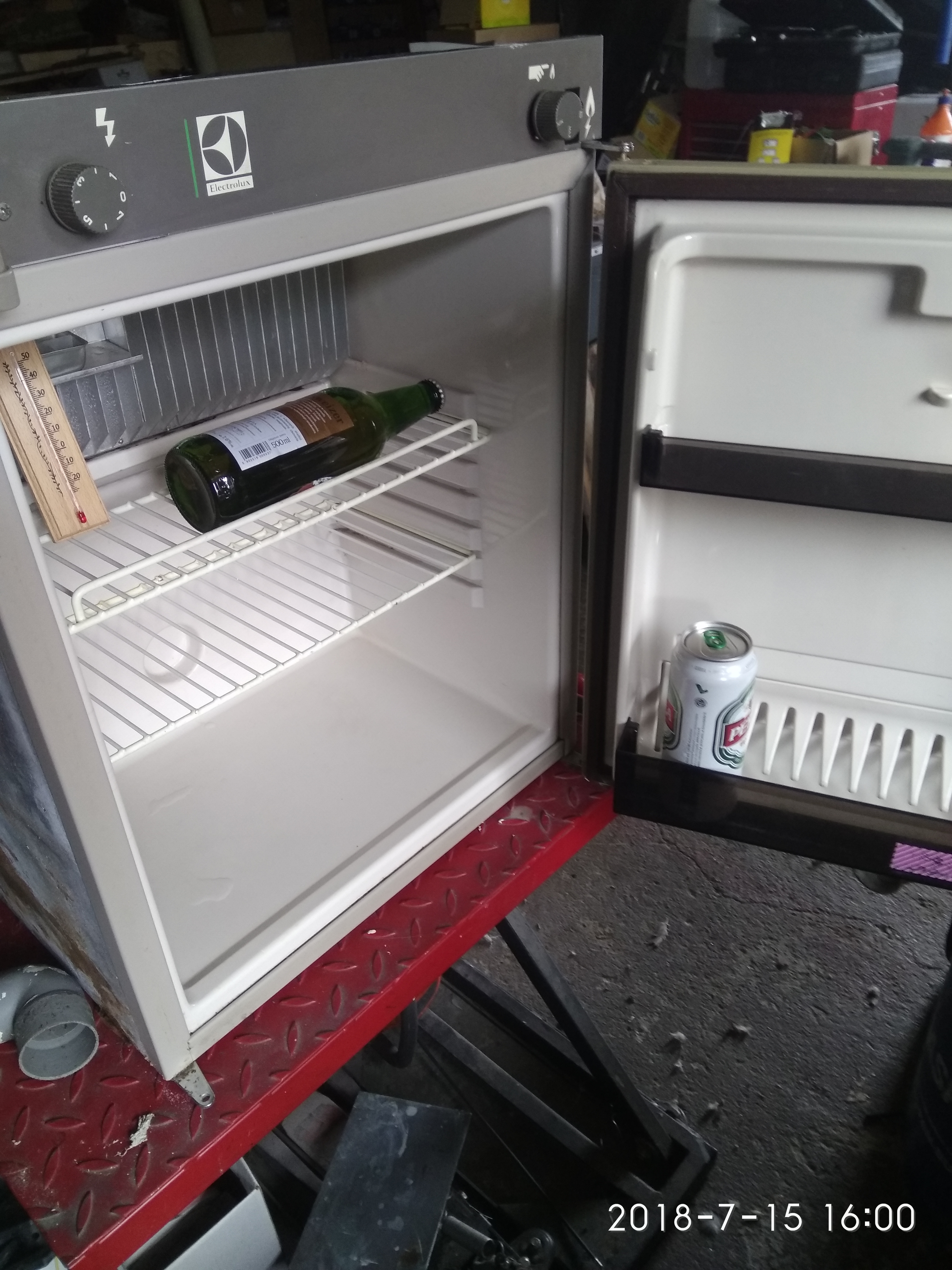

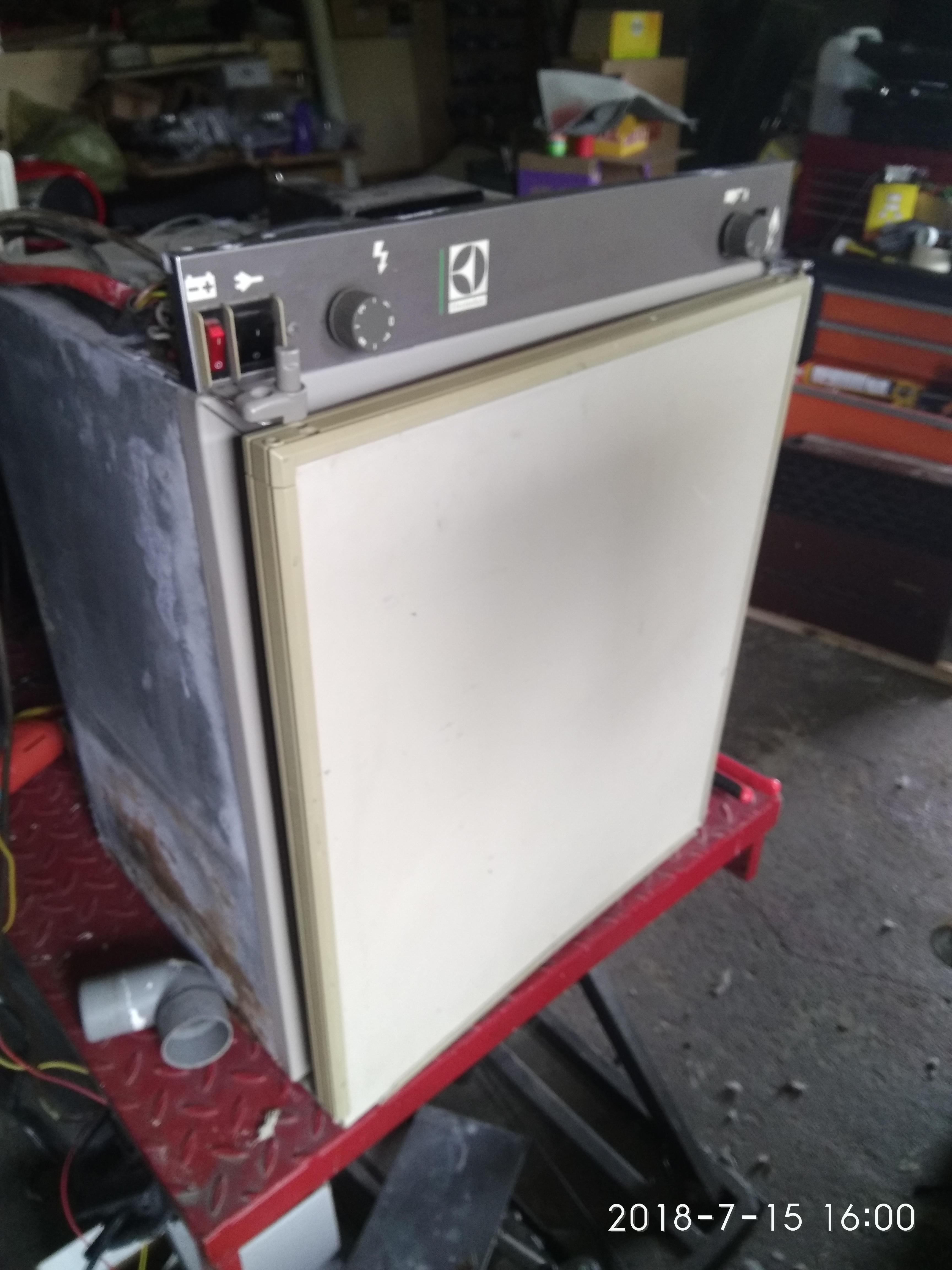

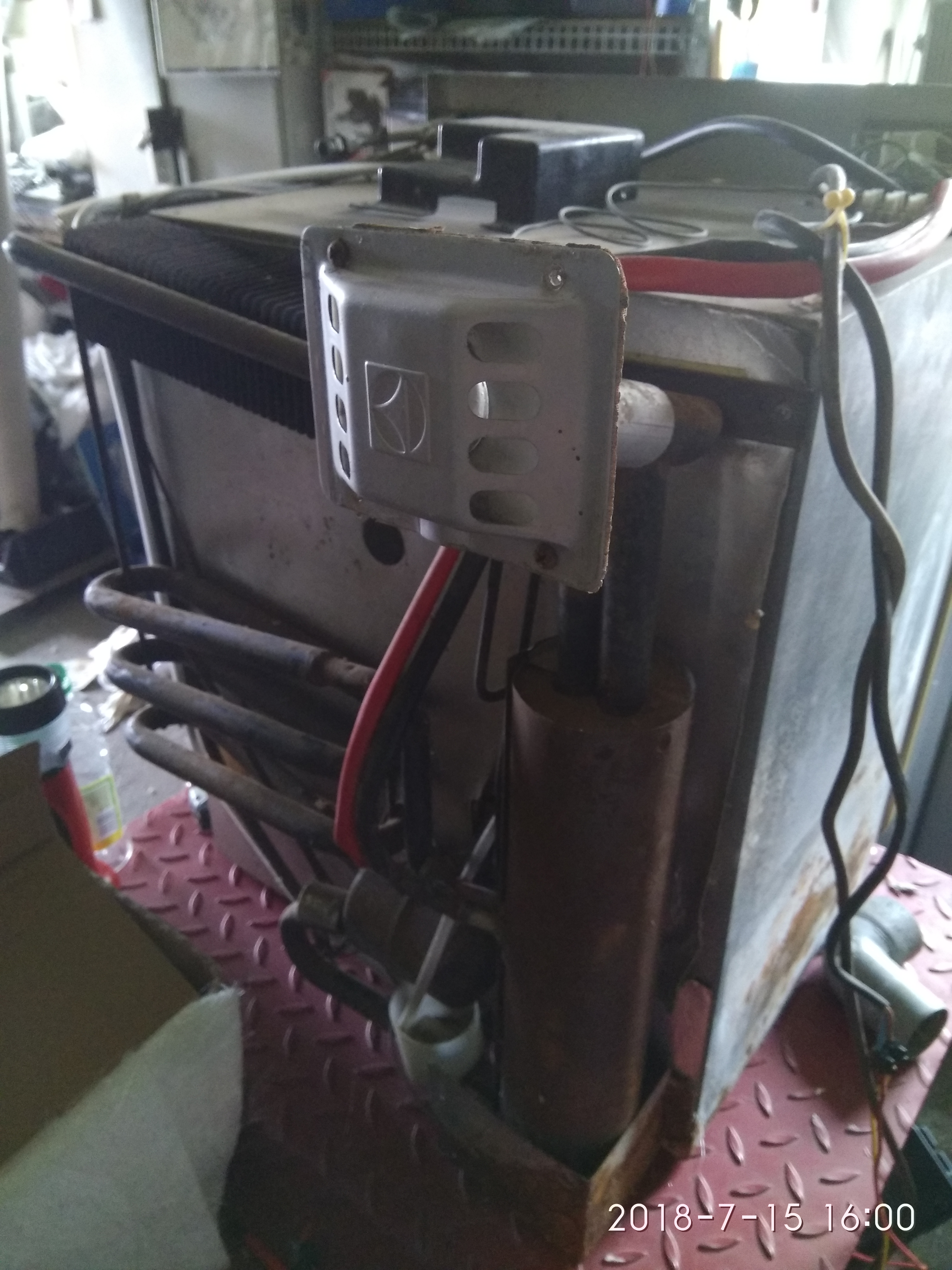

Zrobiłem też małe zakupy pod kątem doposażenia przyczepy, piec Truma SL3002 oraz lodówka Electrolux.

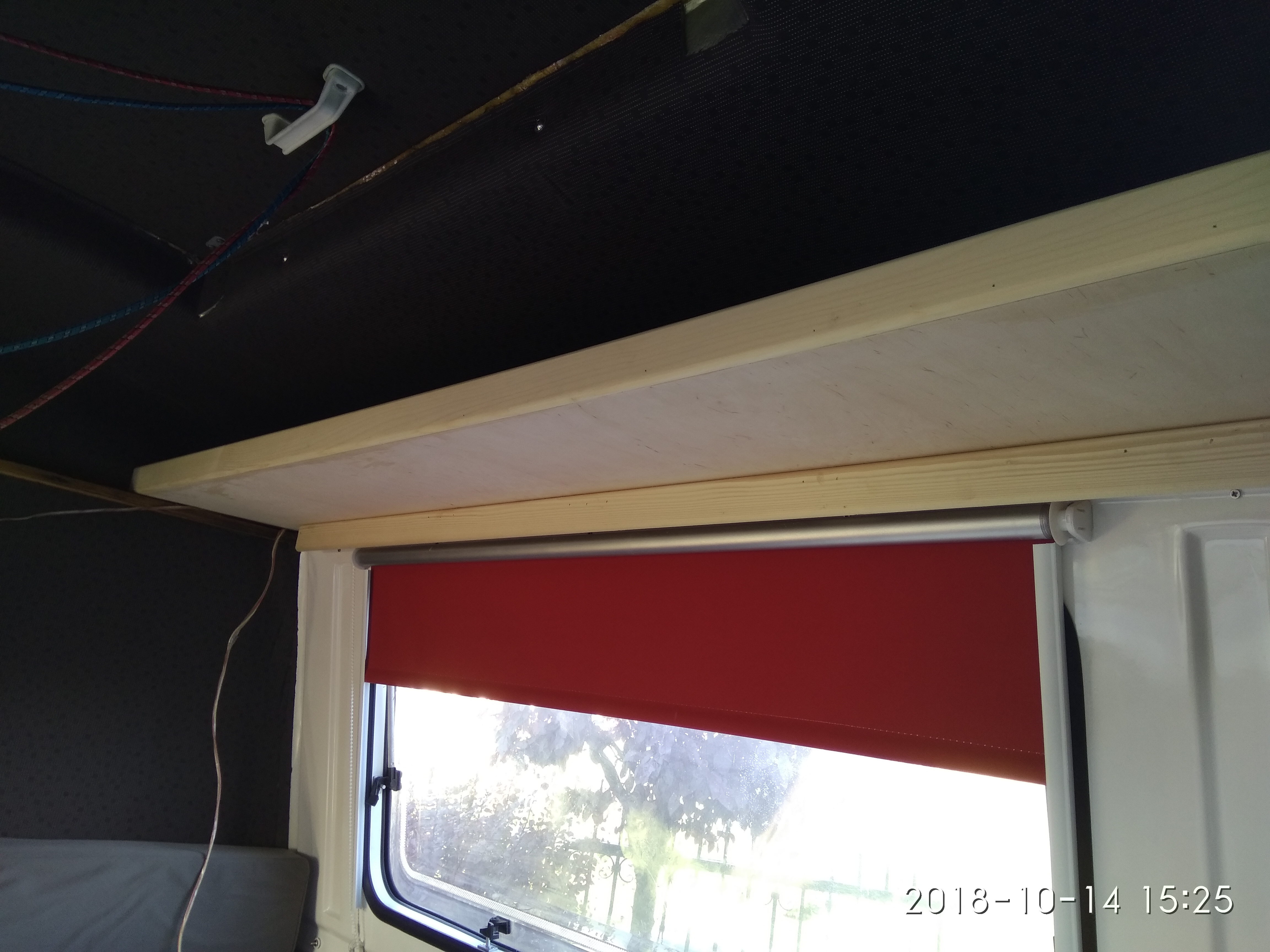

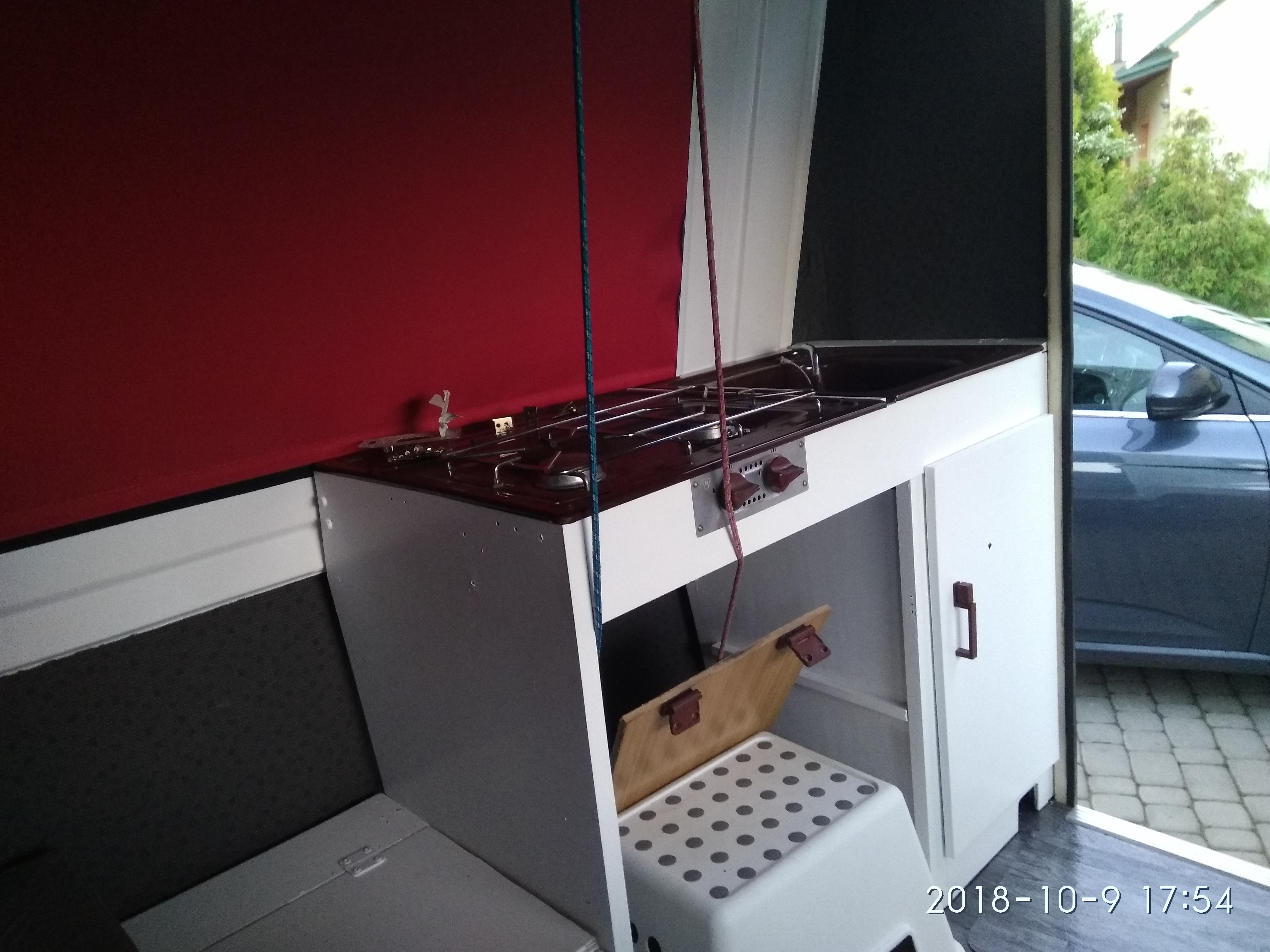

Po krótkiej przerwie c.d udało się odmalować mebelki oraz poprawić stelaże. Zamontowałem też rolety termiczne.

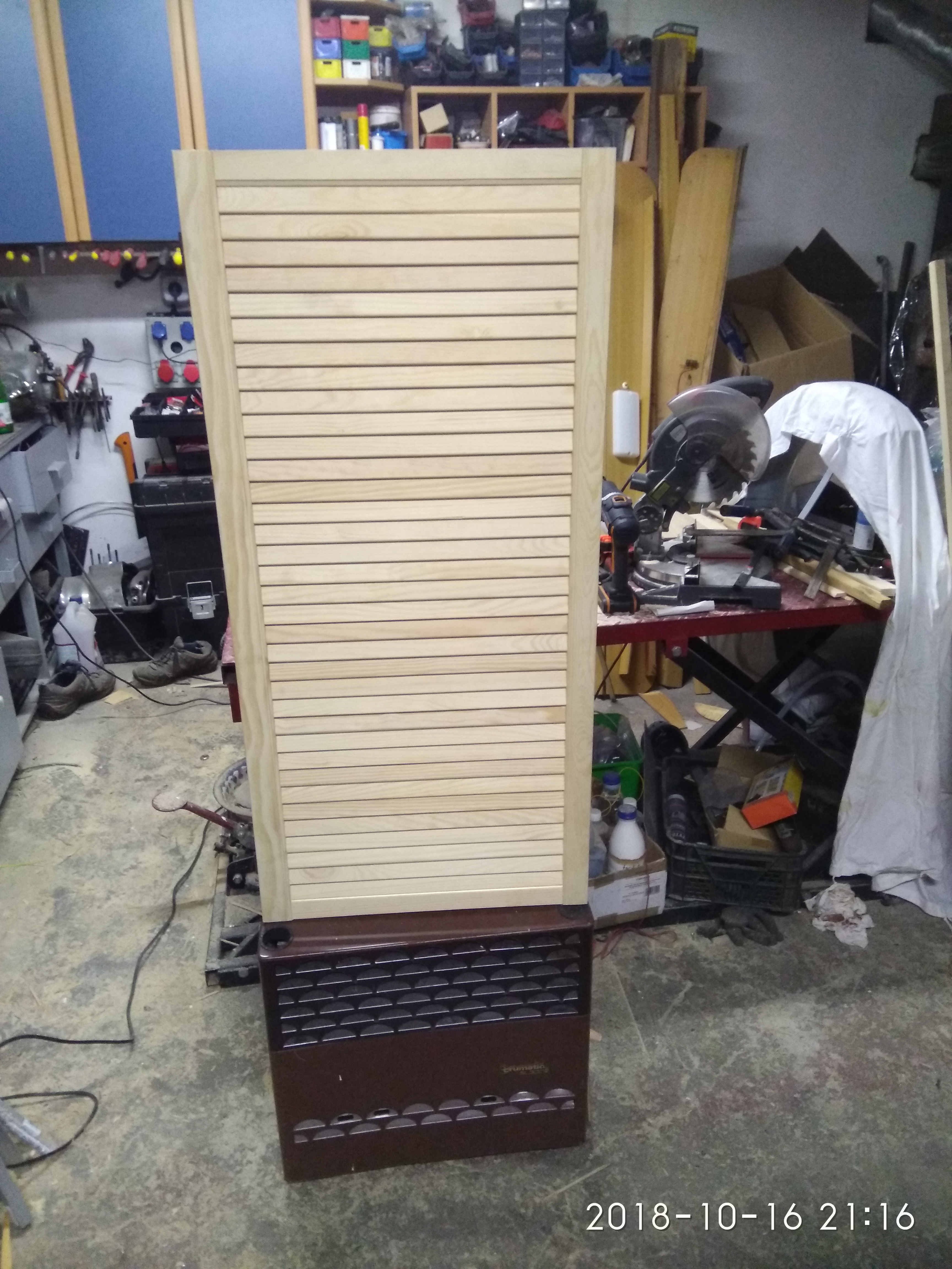

Zrobiłem też nowe półki górne i przerabiam szafę pod montaż trumy.

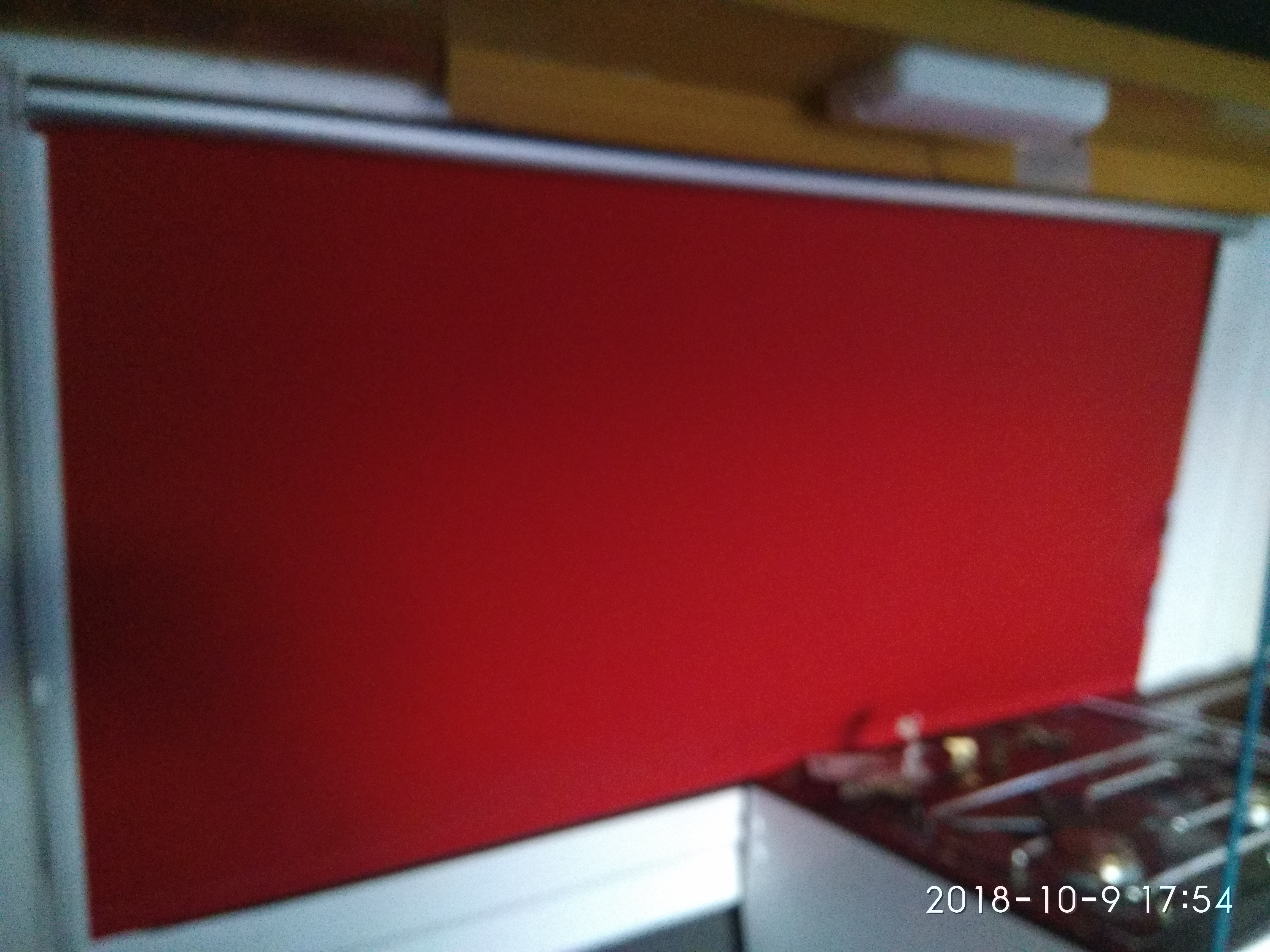

Może coś więcej o tych roletach termicznych? To jakiś specjalny materiał czy co?
mbiesiek
Posty: 34
Rejestracja: niedziela, 29 kwie 2018, 16:11
Post autor: mbiesiek »
Roleta z jednej strony kolor jak na foto od drugiej pokryta materiałem odbijającym słońce taka srebrna no i oczywiście grubsza od zwykłej.
mbiesiek
Posty: 34
Z zewnątrz jak na foto.

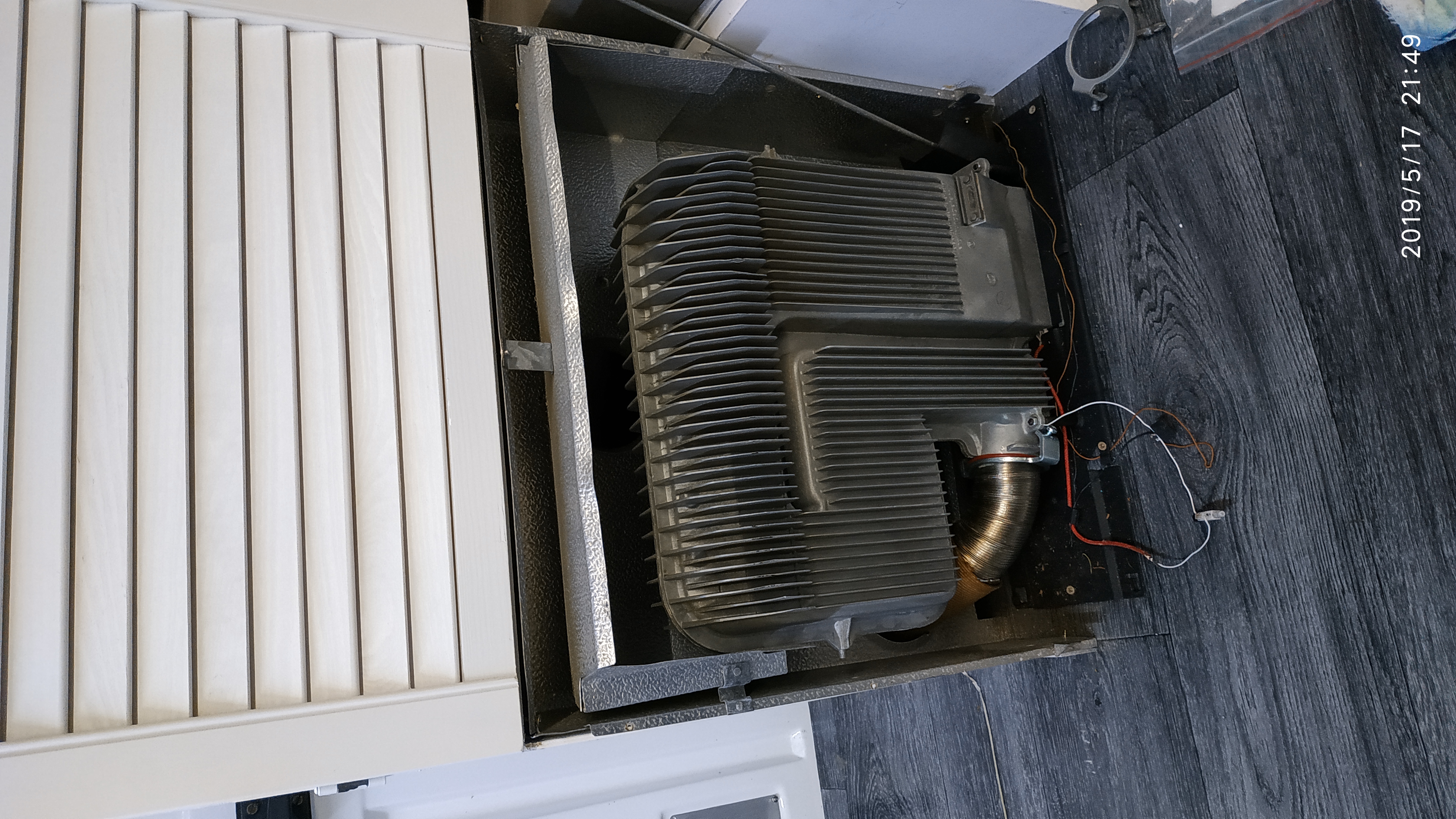

Witam

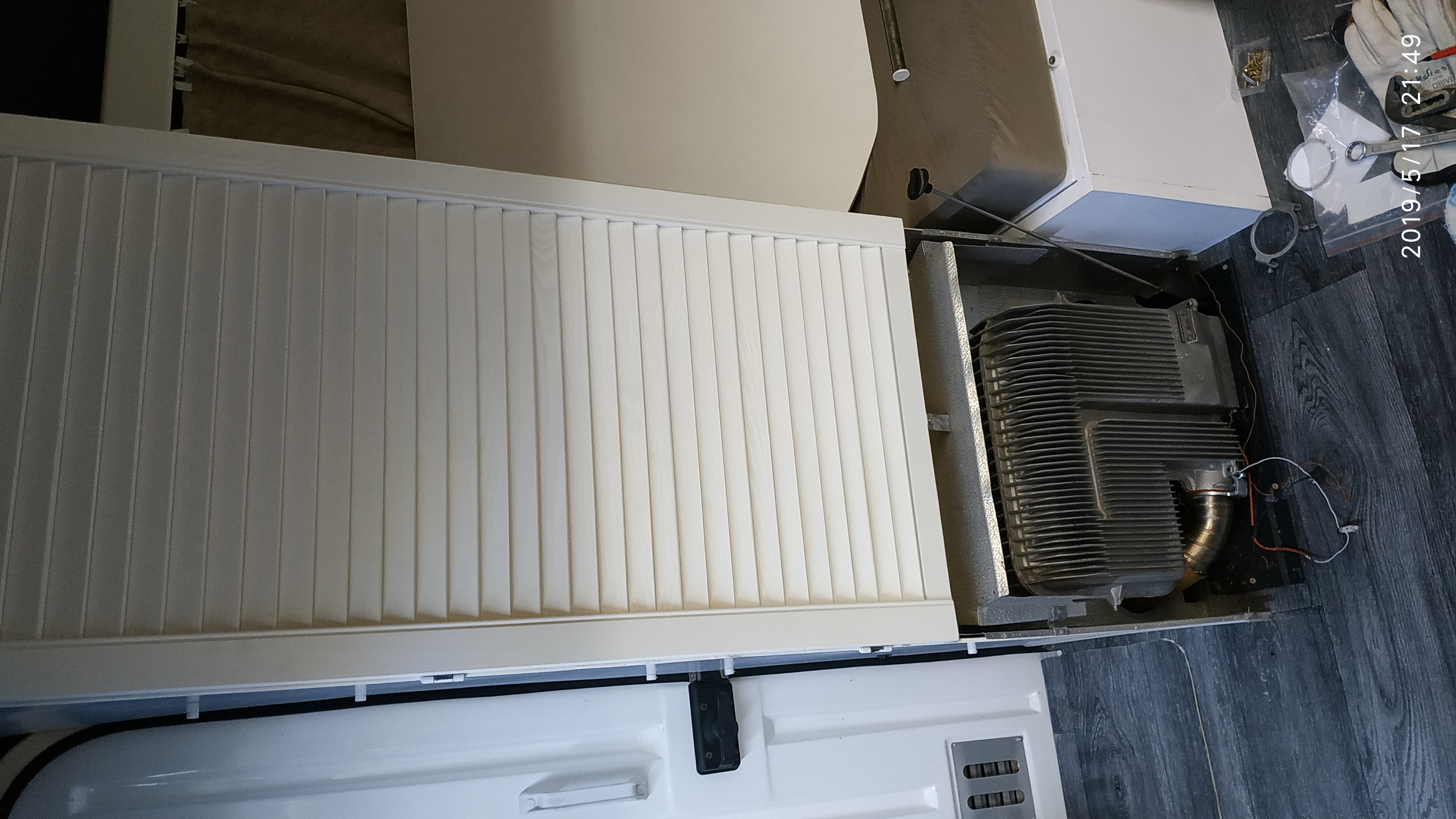

Trochę było przerwy w pisaniu na szczęście roboty przy przyczepie trwają udało się zamontować piecyk Truma sl3002 niestety okazało się, że mam uszkodzony iskrownik ale zastępczo daje radę ręczny, że zwykłej zapalarki kuchennej. Instalacje gazową zrobiłem na wężach Faro z instalacji LPG zawór Truma 3 drożny.

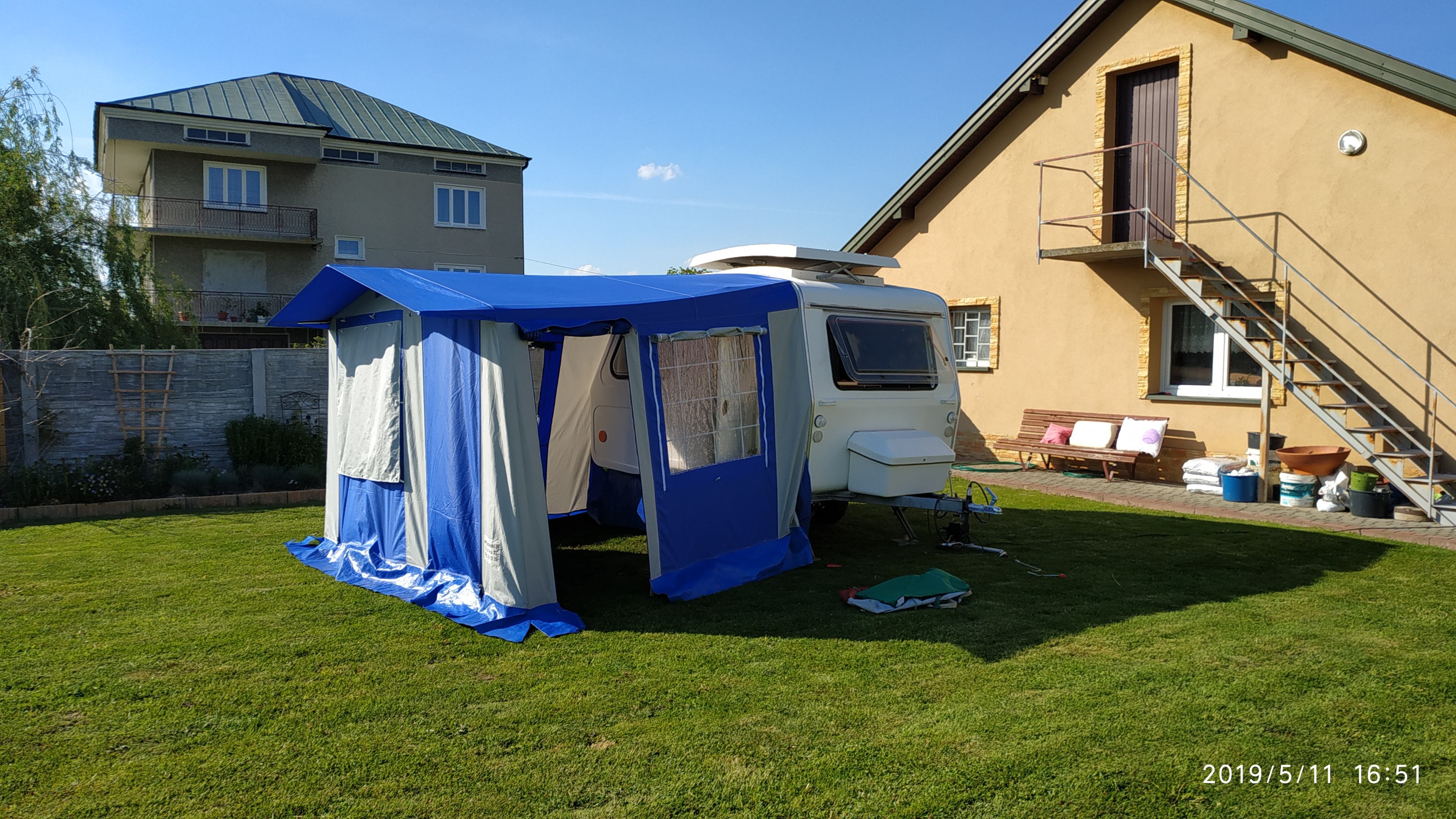

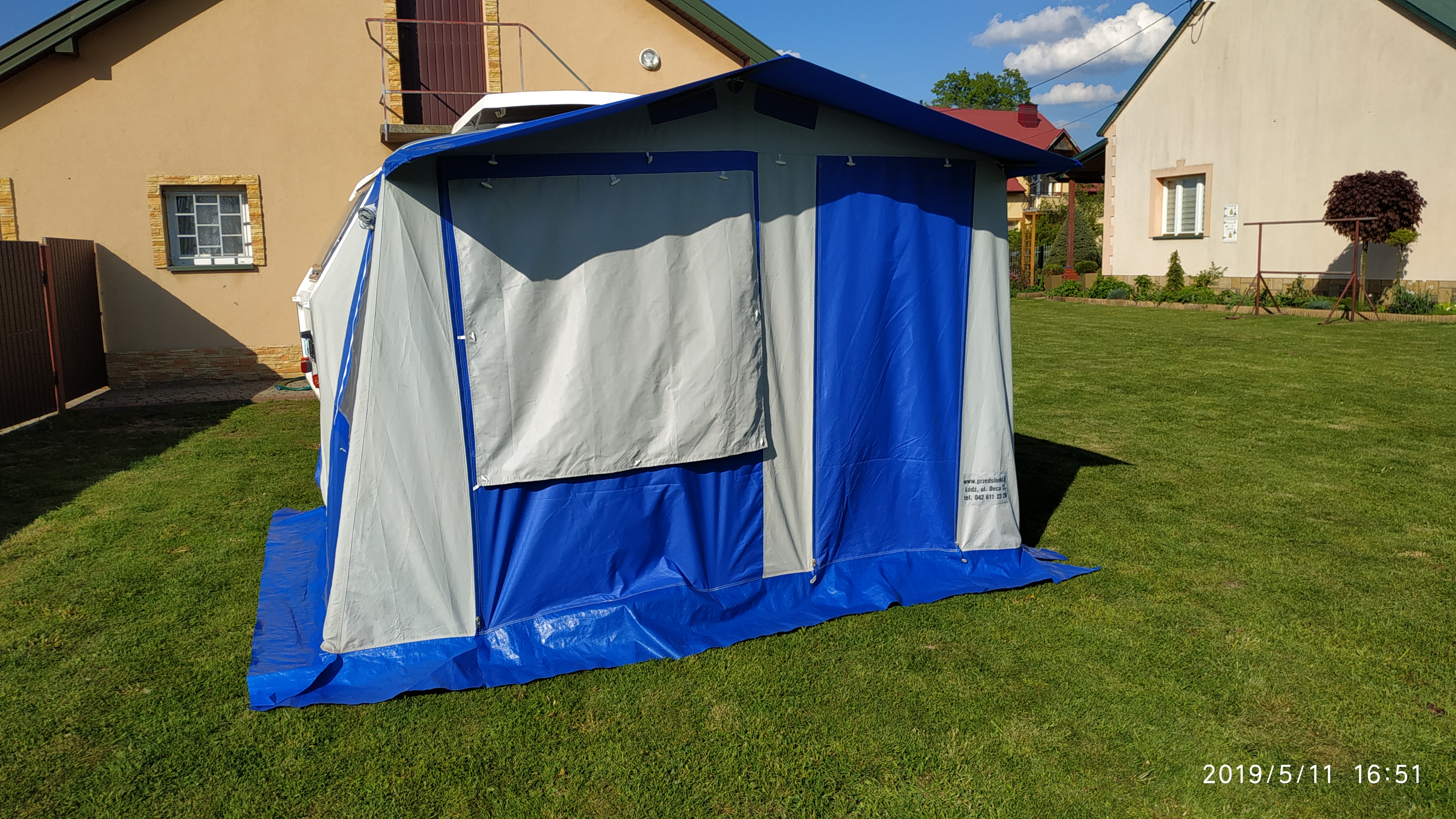

Udało się zakupić ładny przedsionek poniżej pierwsze próby rozstawienia.
