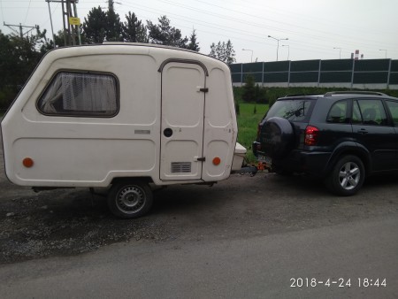

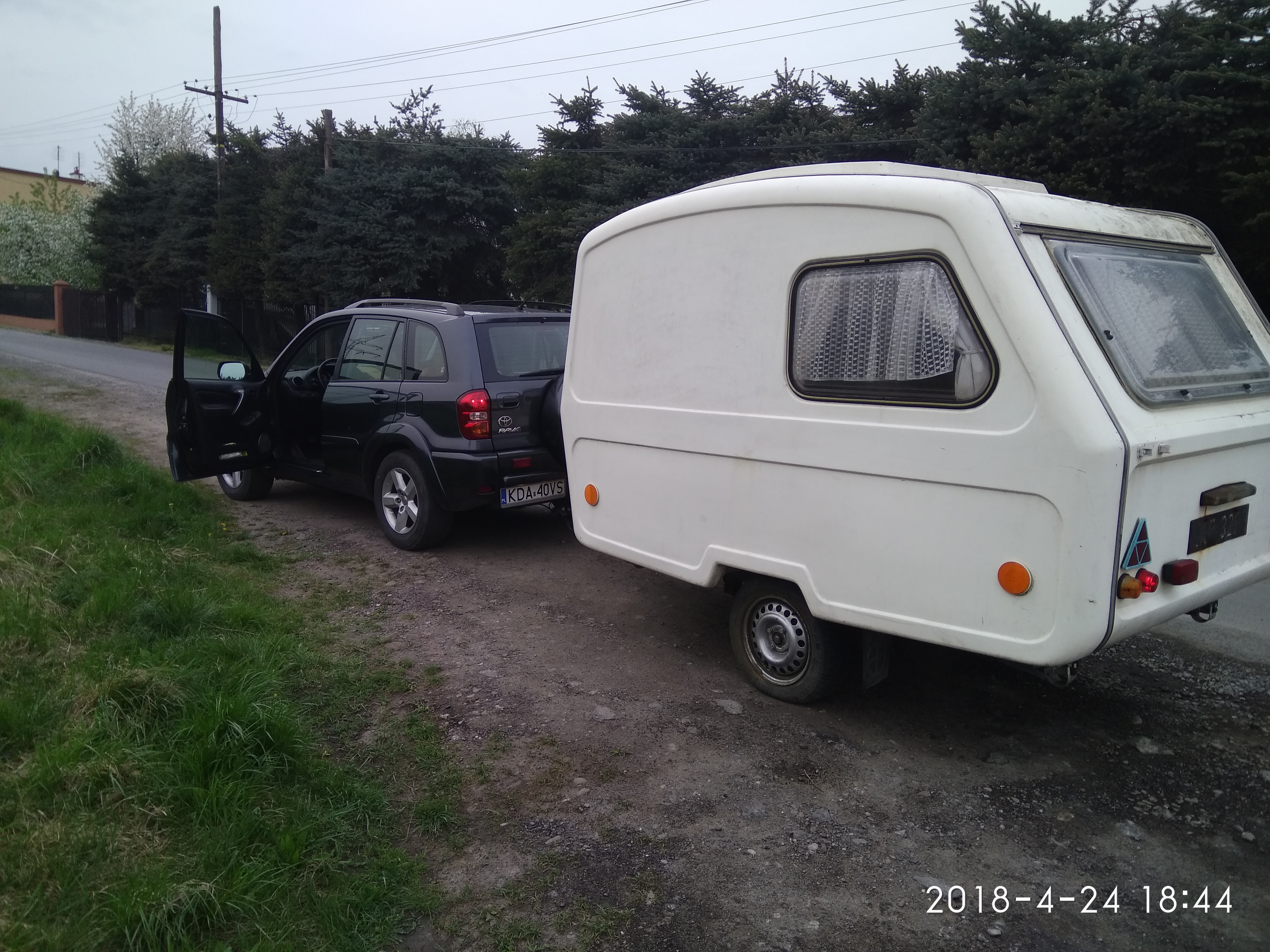

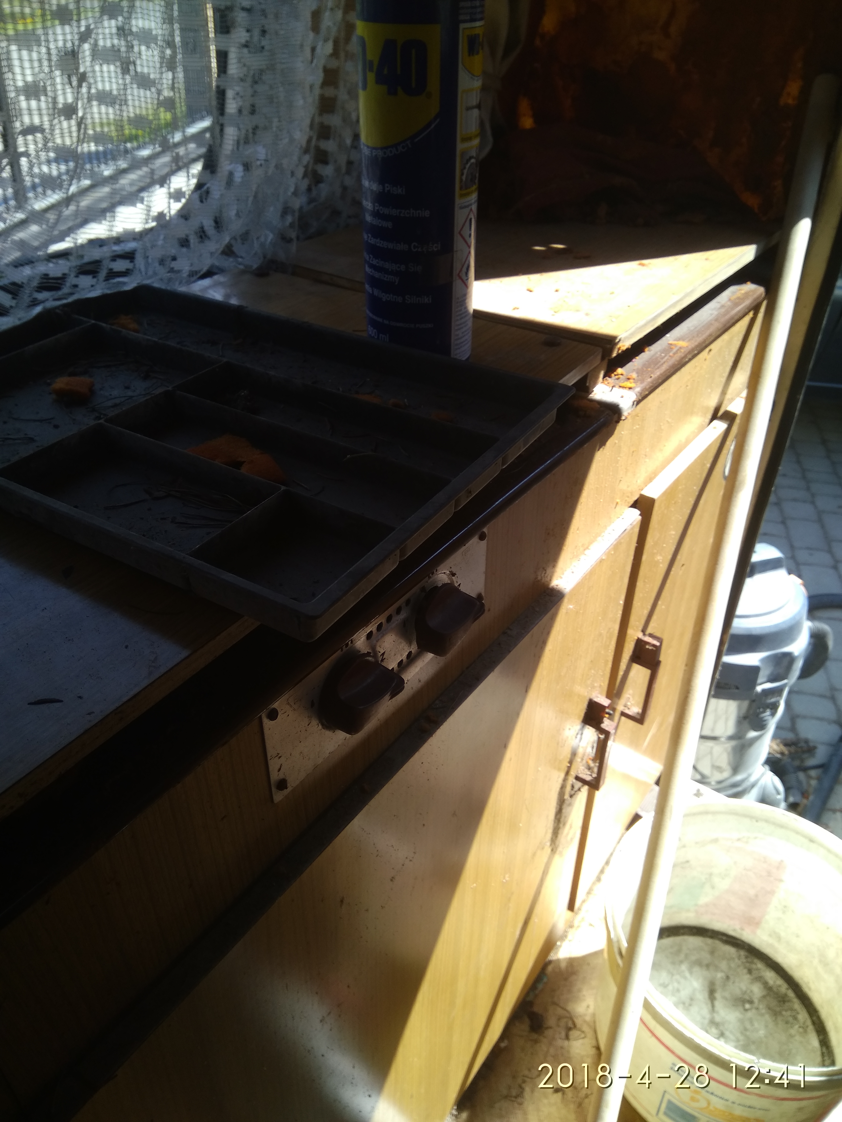

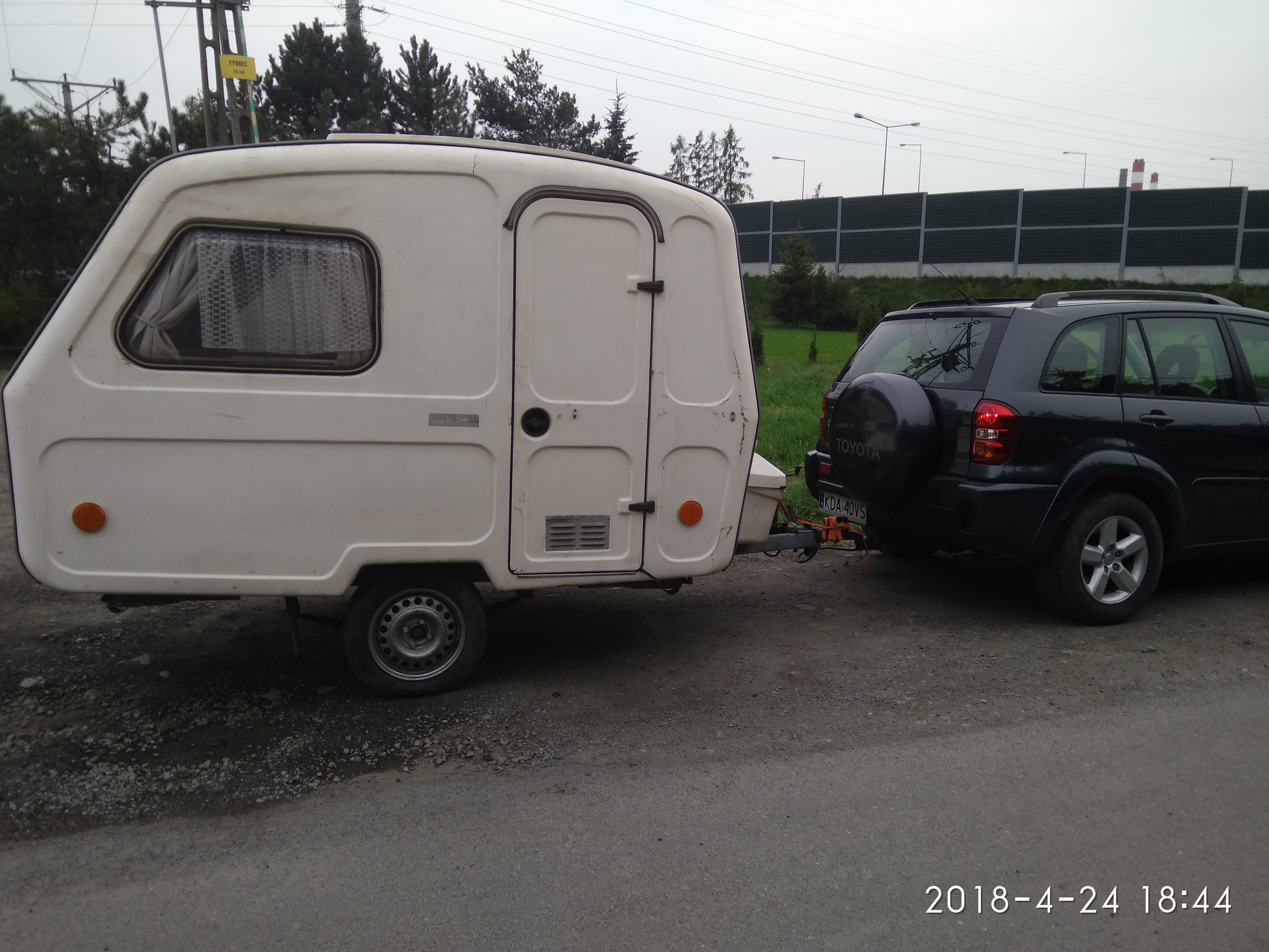

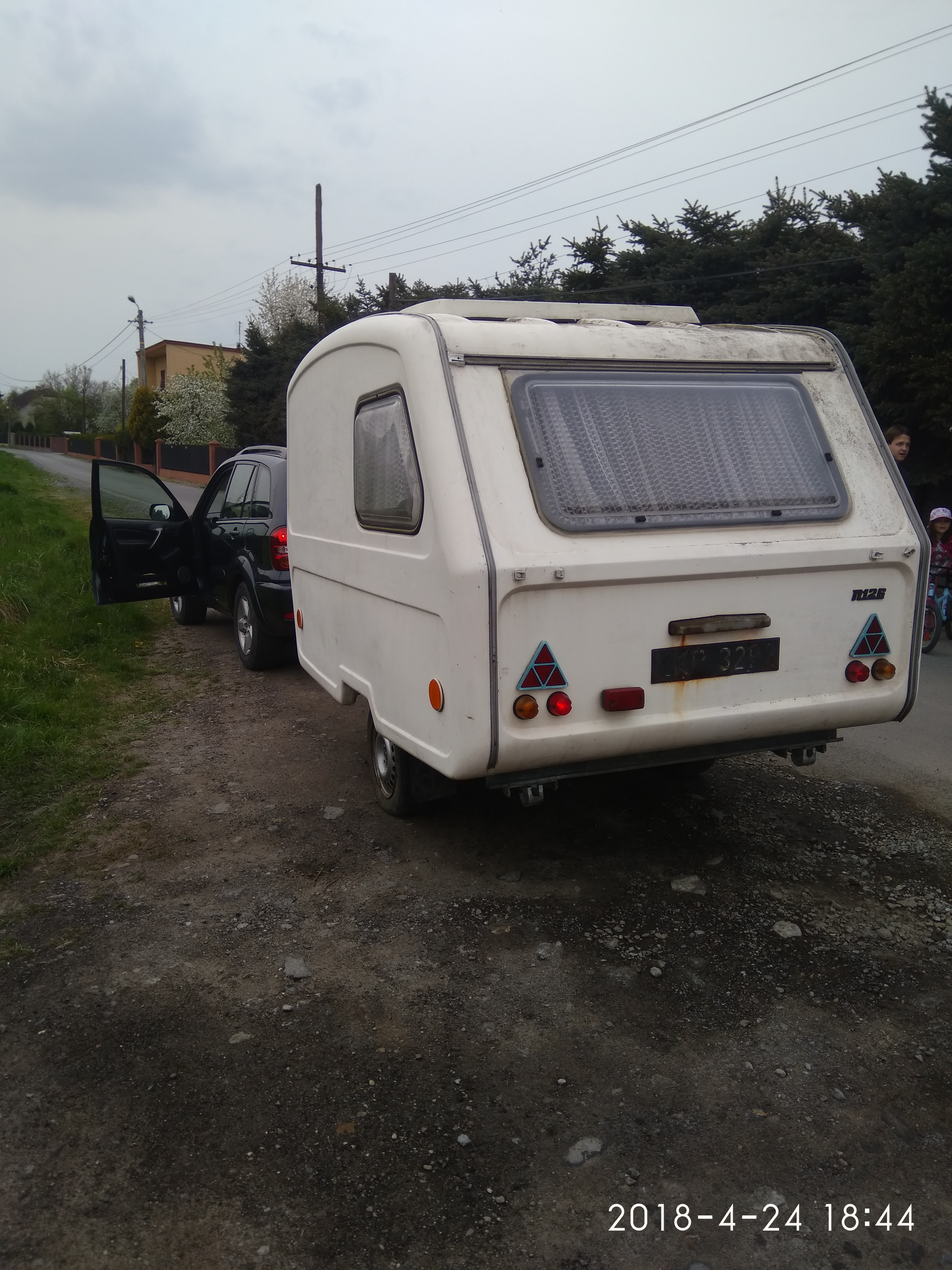

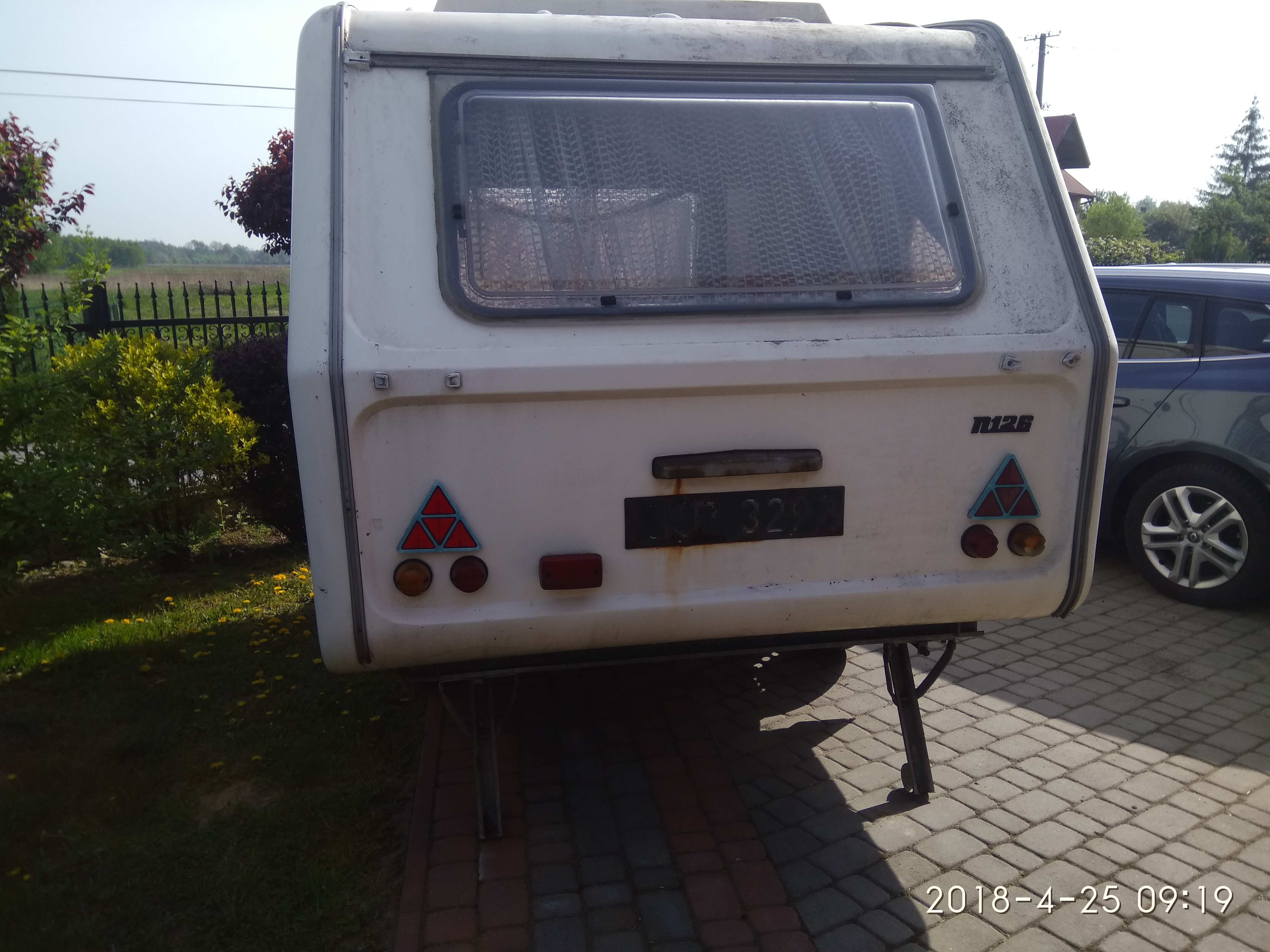

Stałem się szczęśliwym posiadaczem przyczepy rocznik 1987 po miesiącu poszukiwań udało się znaleźć materiał do odnowienia na ogłoszeniu wyglądała nieźle rzeczywistość mocno mnie zaskoczyła ale co tam wszedłem w temat.
Etap pierwszy zakup.
Ostatnio zmieniony wtorek, 26 cze 2018, 12:57 przez mbiesiek, łącznie zmieniany 1 raz.

Postautor: oko » wtorek, 26 cze 2018, 12:49
Rzeczywistość często zaskakuje, ale warto się pomęczyć. Ja zacząłem 2 tygodnie temu a jestem jeszcze w czarnej dupie. Powoli do celu. Powodzenia w remoncie.

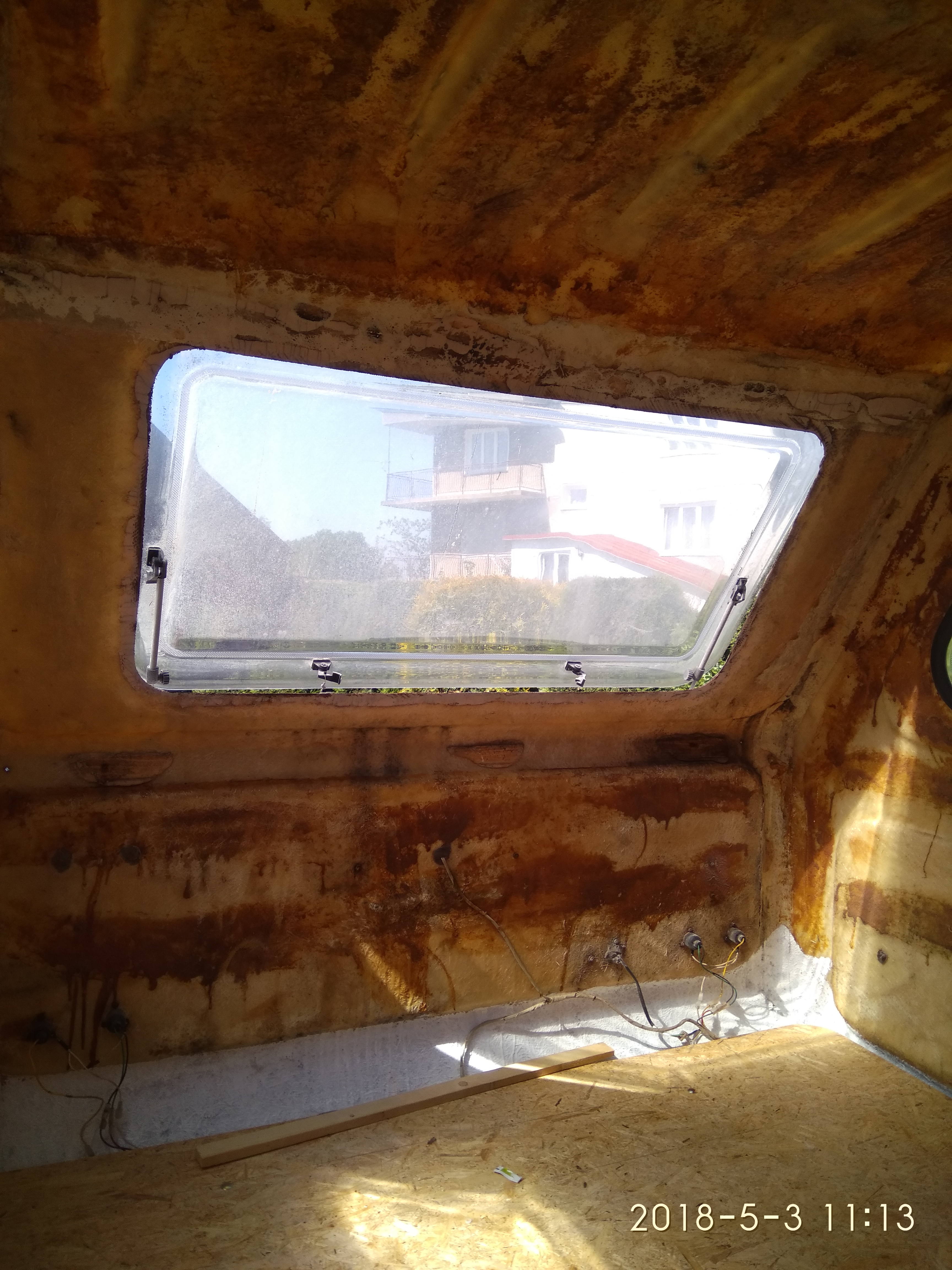

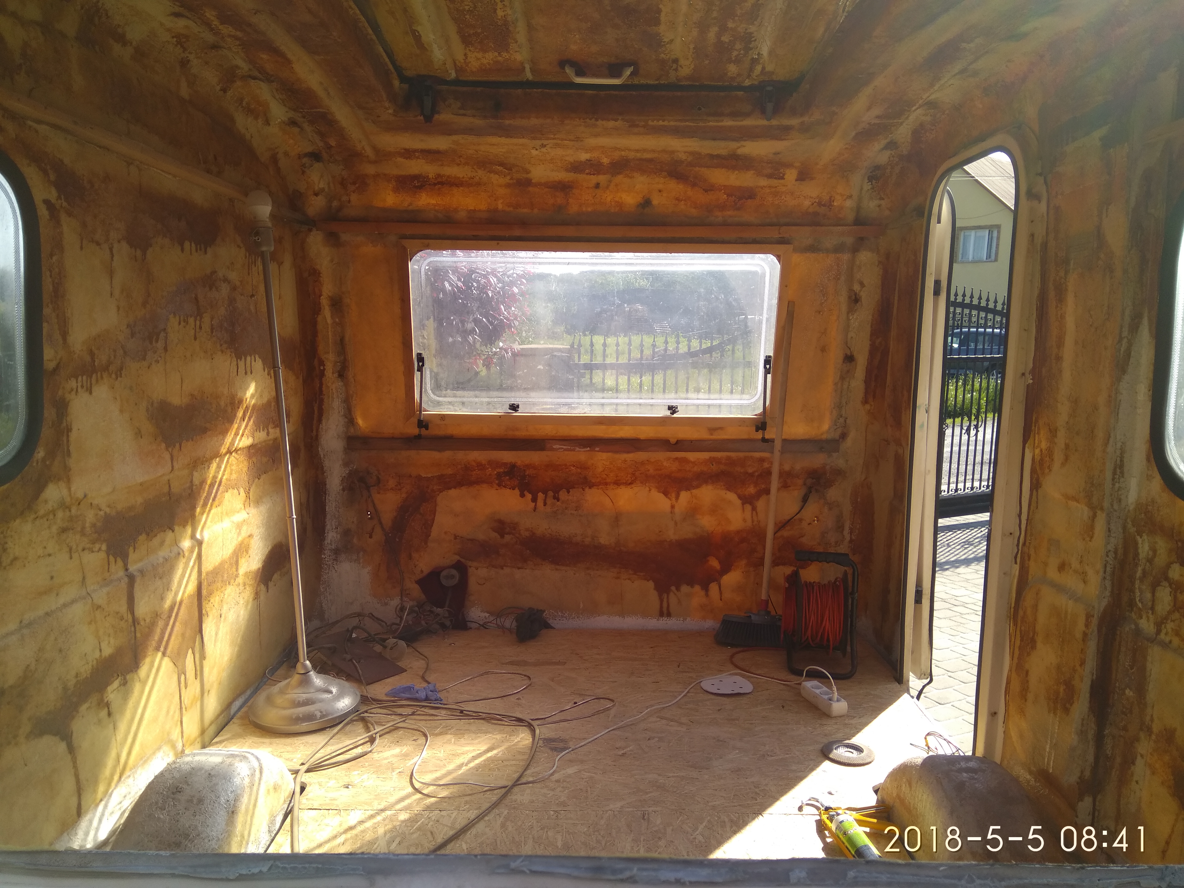

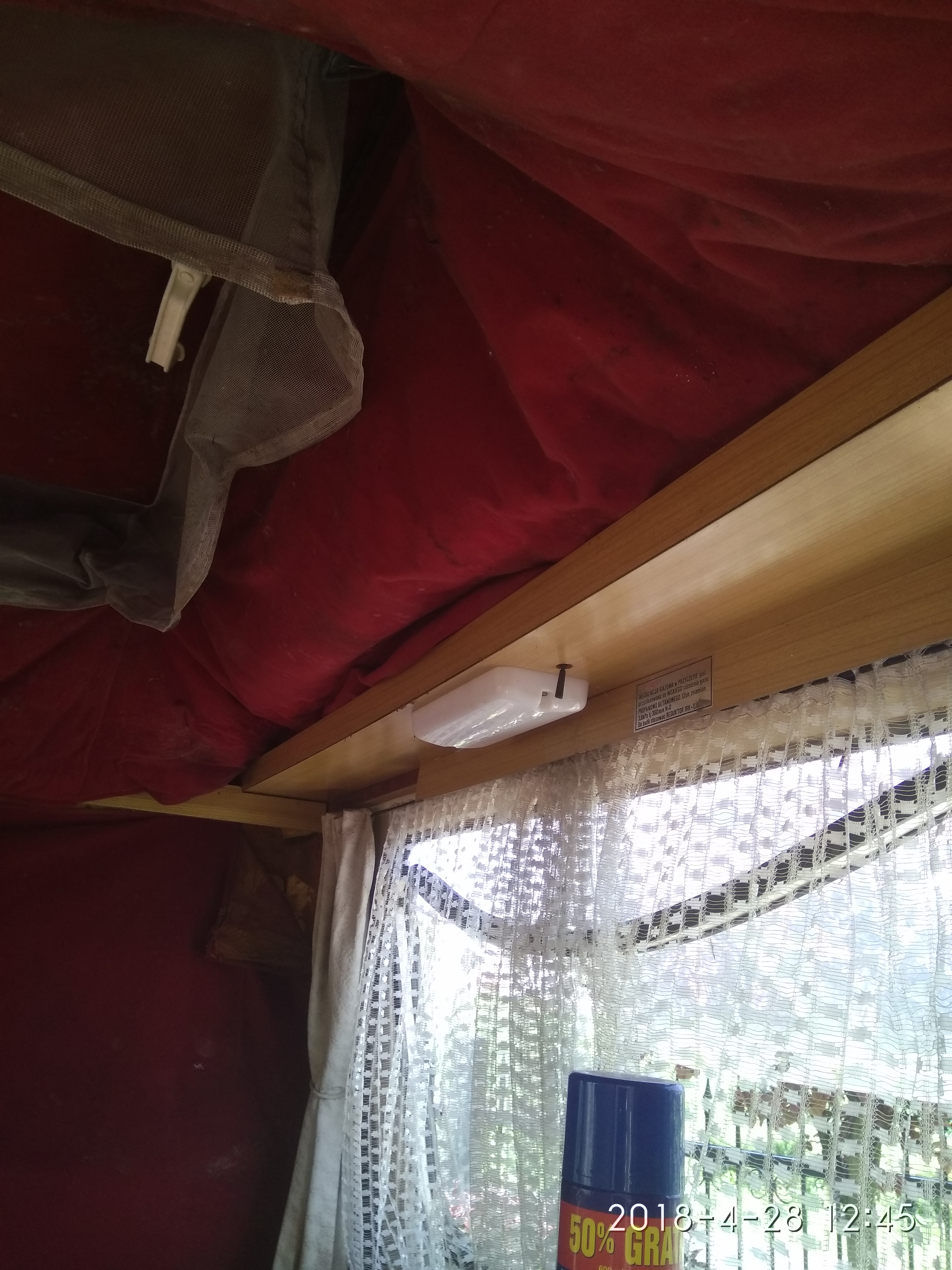

Postautor: mbiesiek » wtorek, 26 cze 2018, 12:56

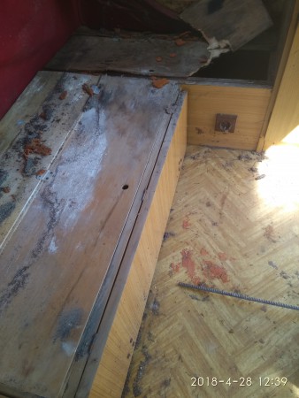

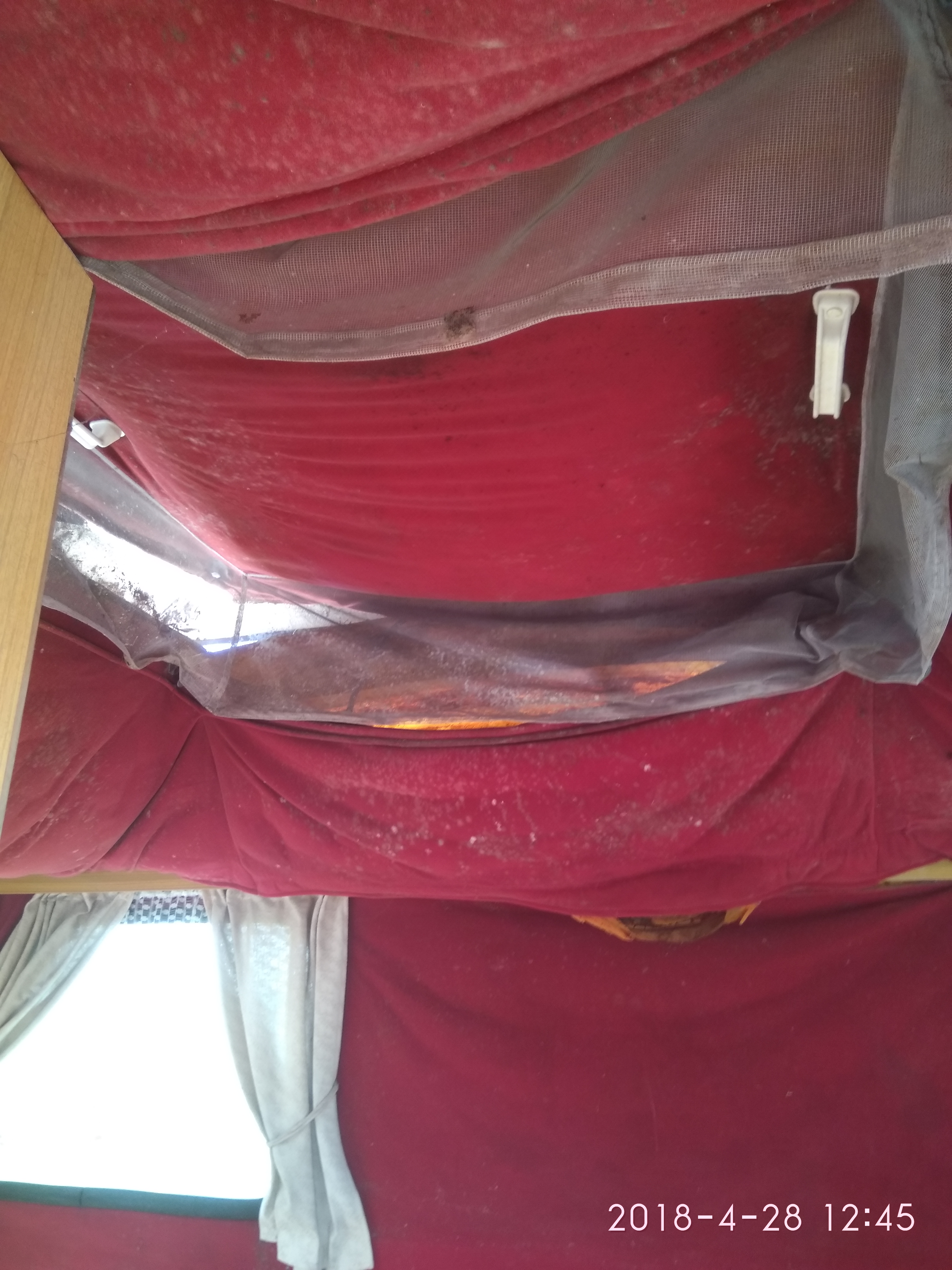

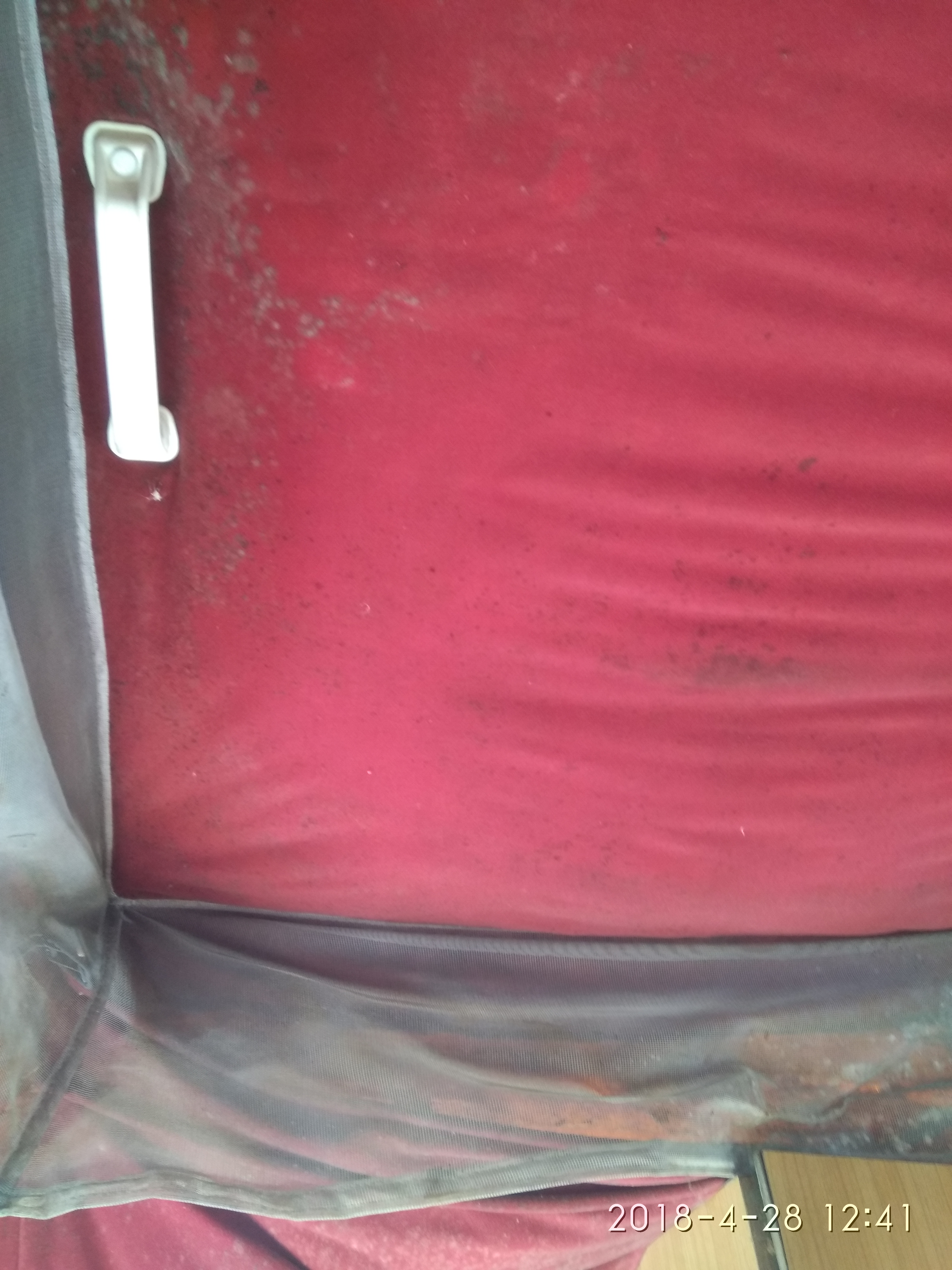

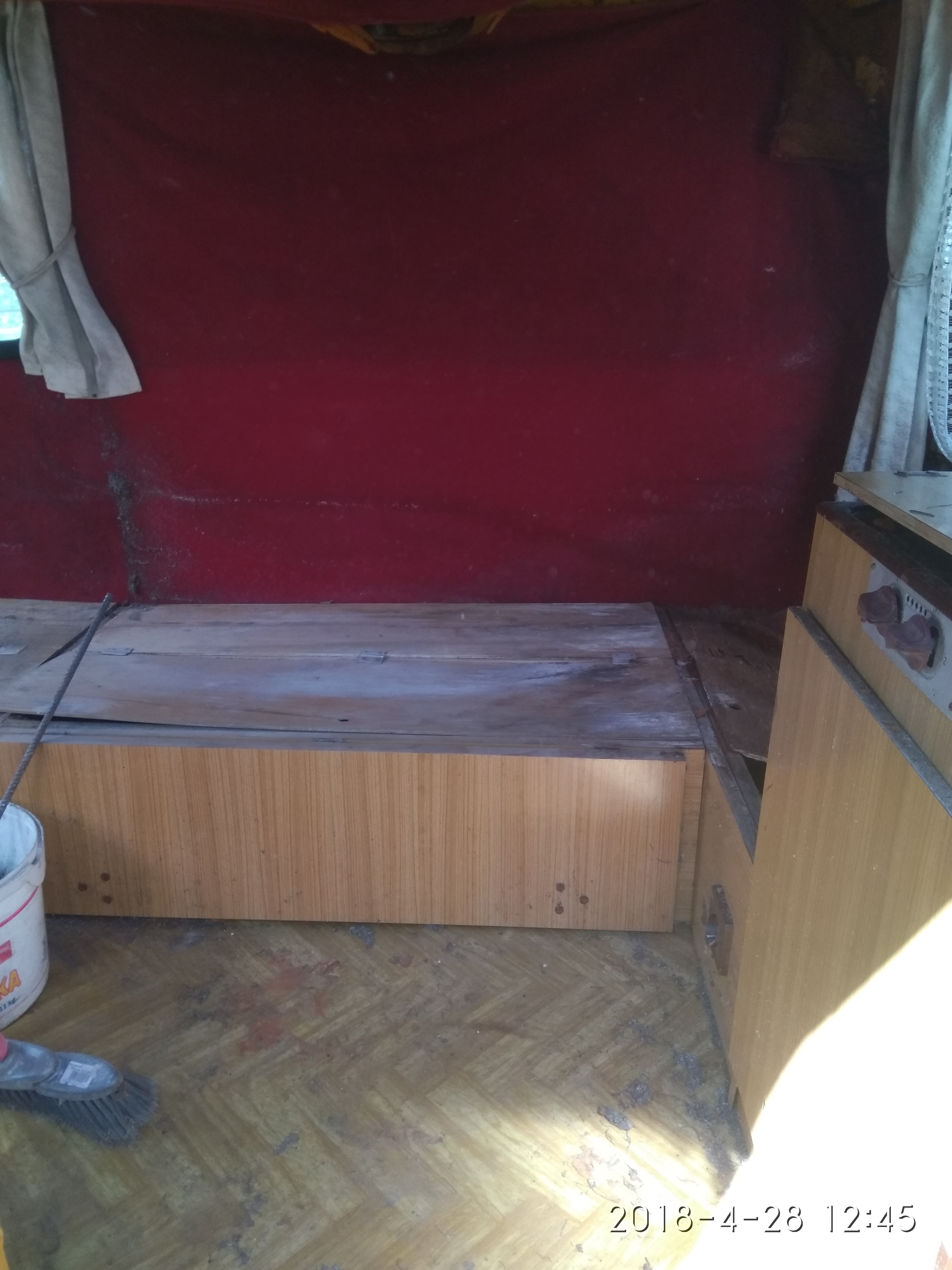

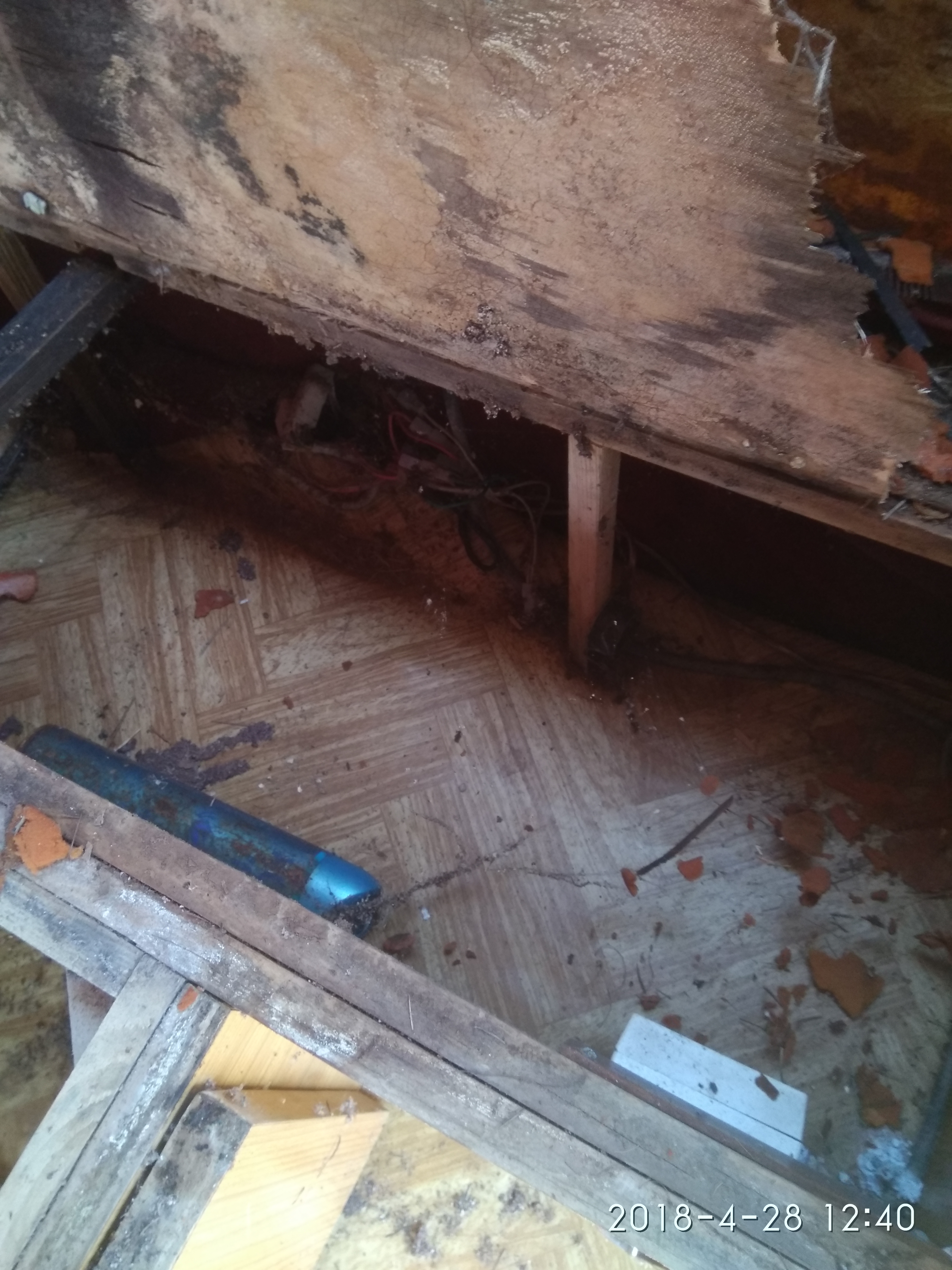

A tak wyglądał środek. Poszła uszczelka przedniego okna, wszystko zdewastowane, 20 lat stania pod chmurką zrobiło swoje.

Postautor: Miron EZD » wtorek, 26 cze 2018, 13:00
Nie jest aż tak źle, przynajmniej grzybów nie musisz szukać w lesie :lol:
Oczywiście żartuję, większość przyczep tak wygląda przed remontem.

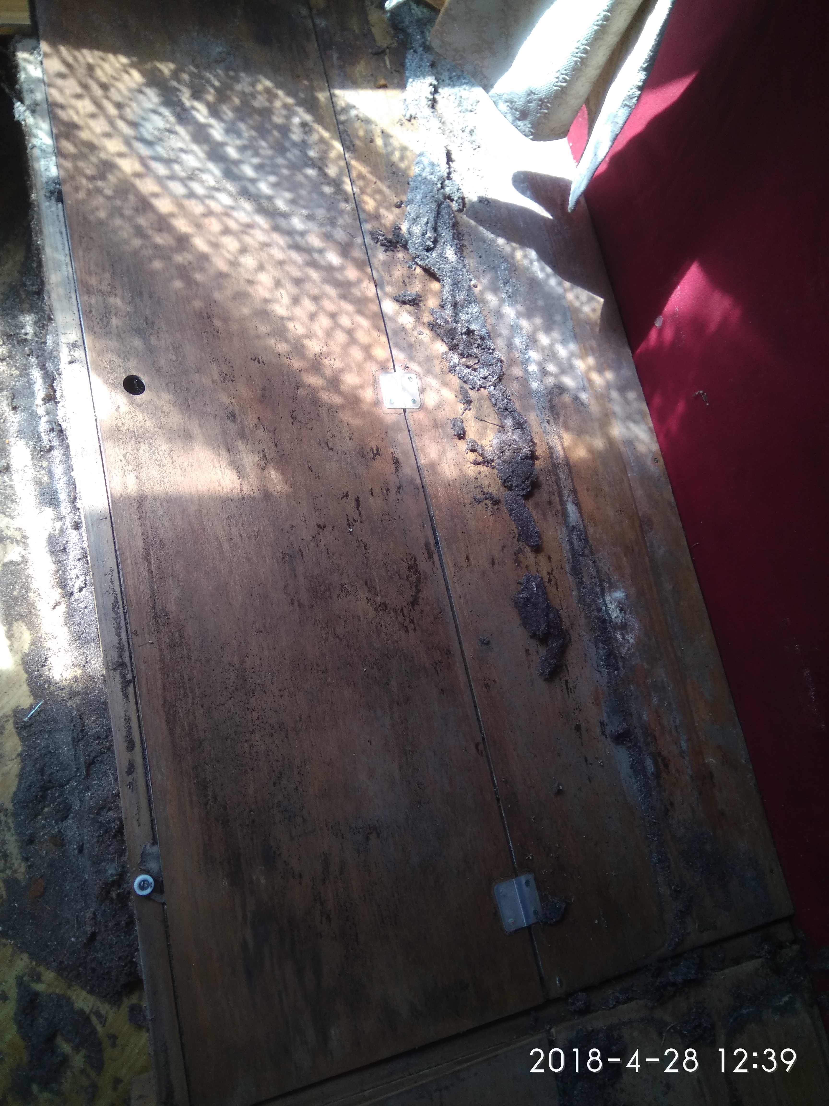

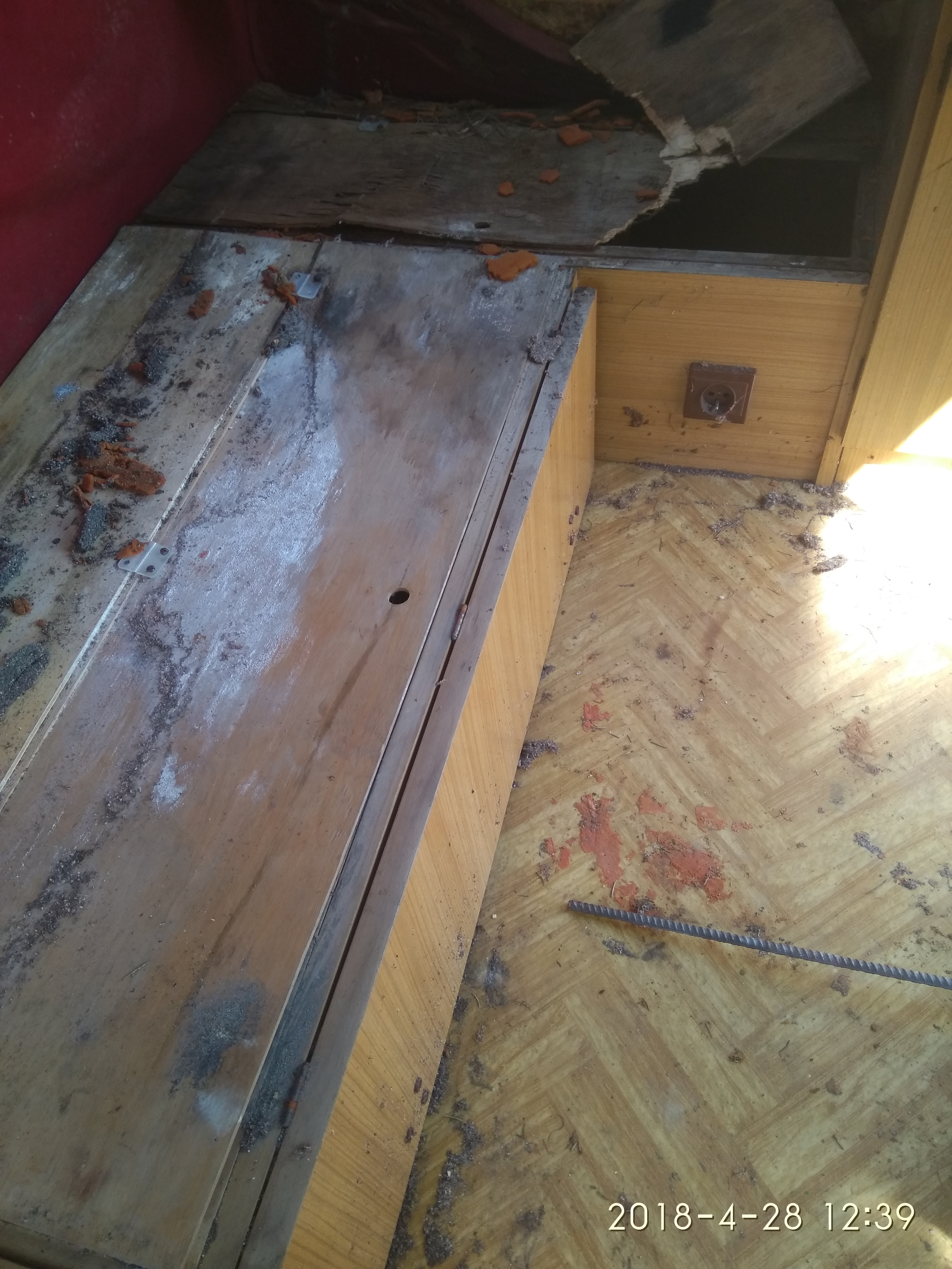

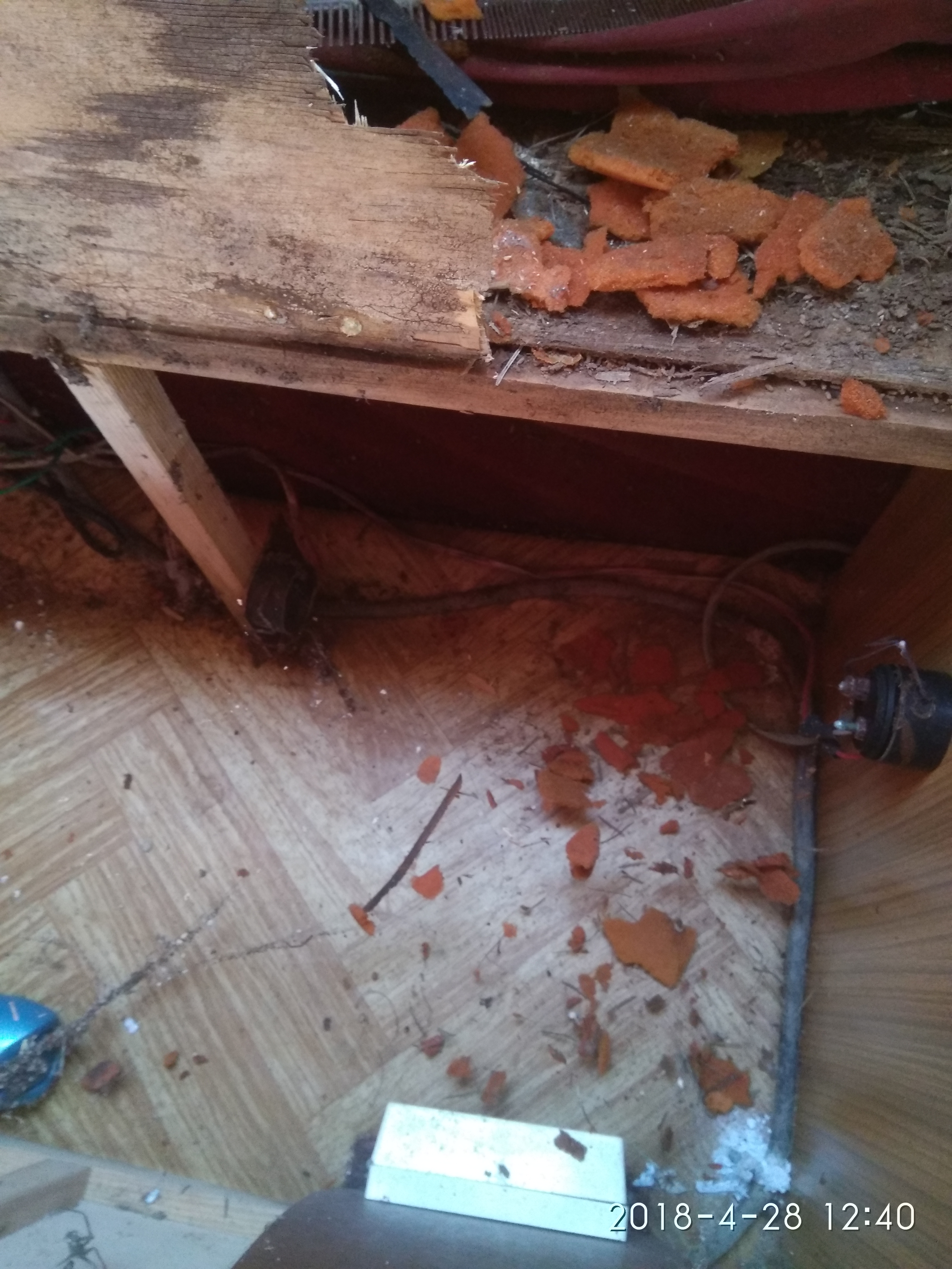

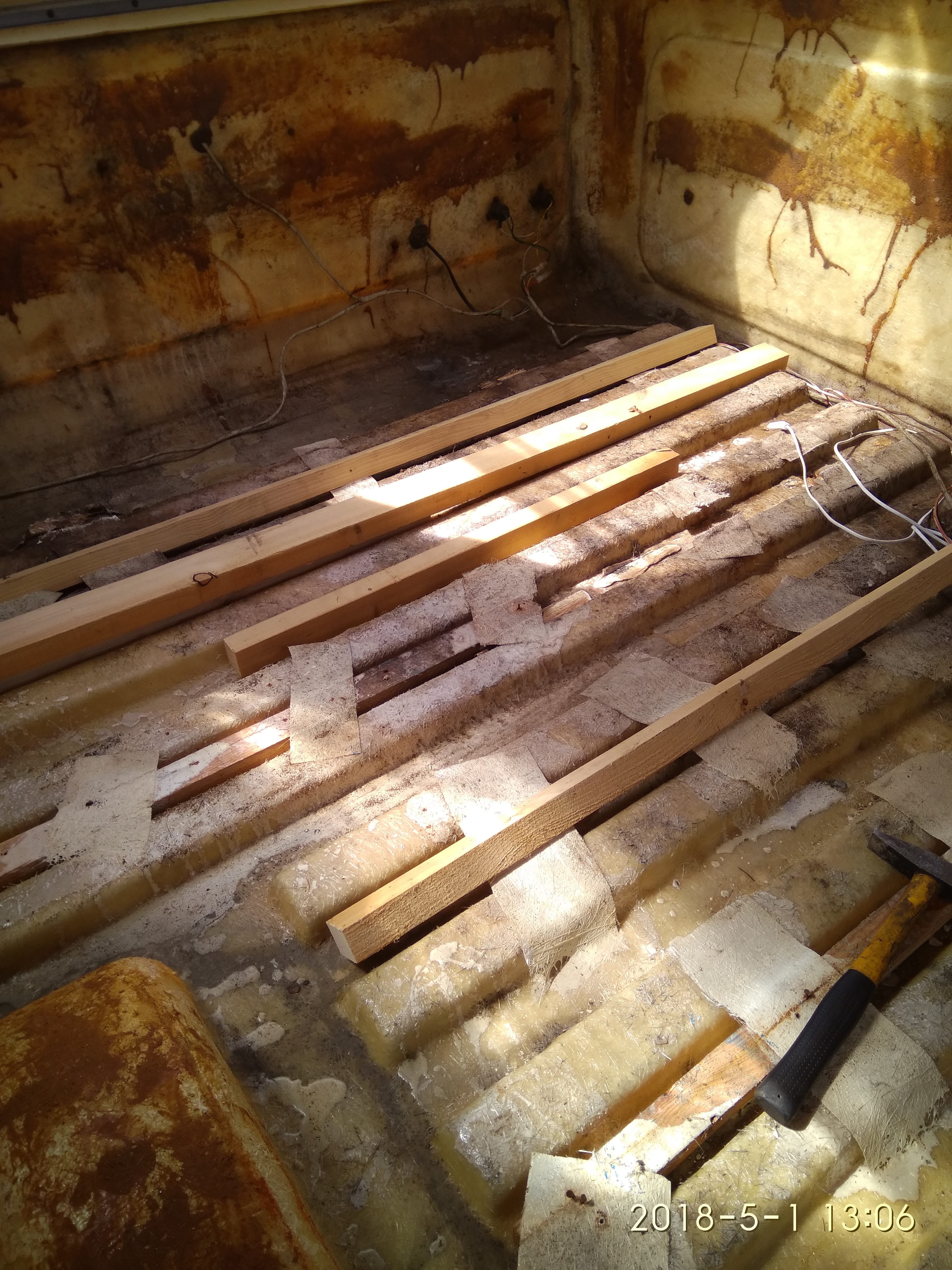

Postautor: mbiesiek » wtorek, 26 cze 2018, 13:34

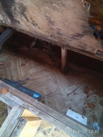

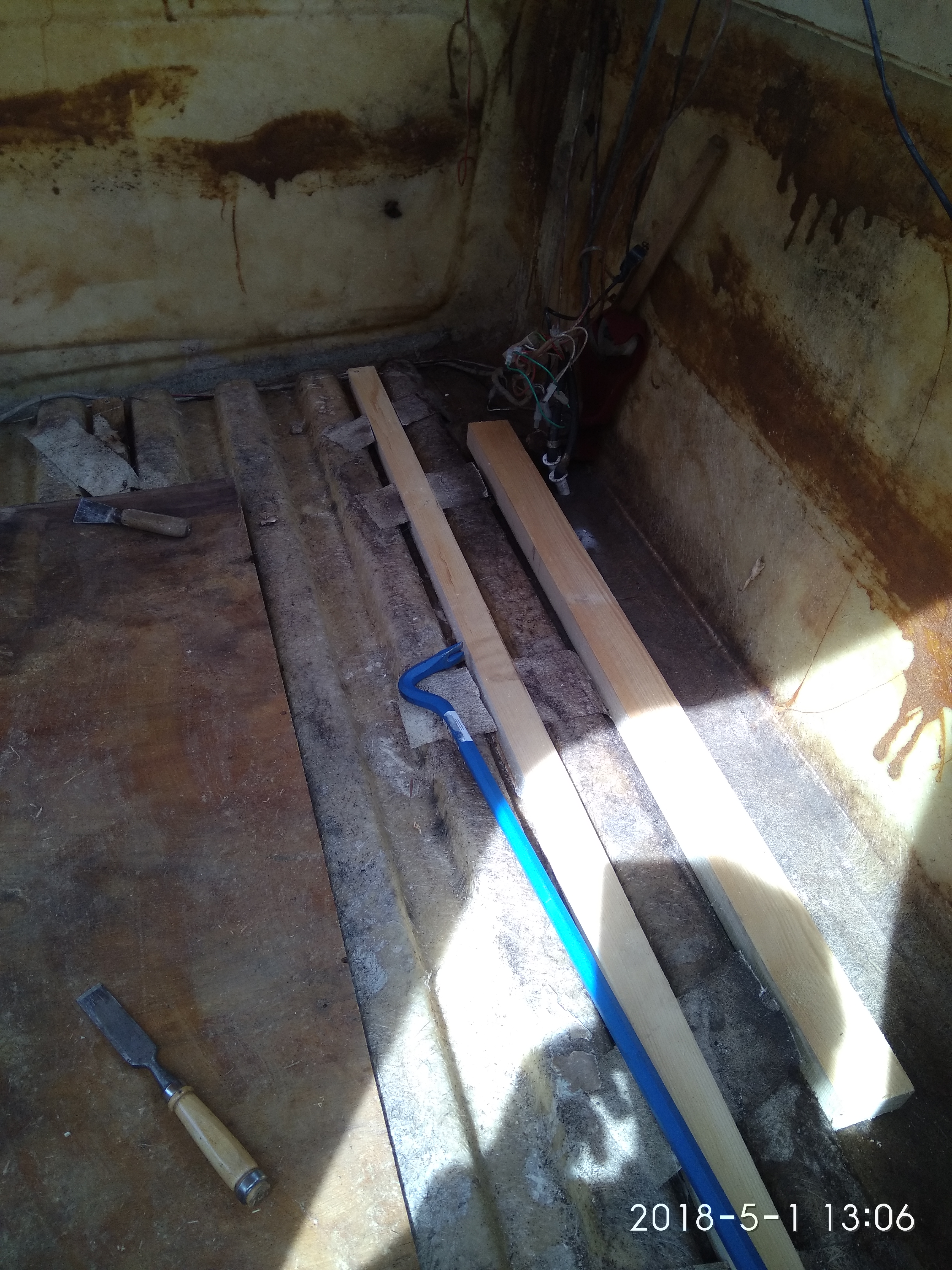

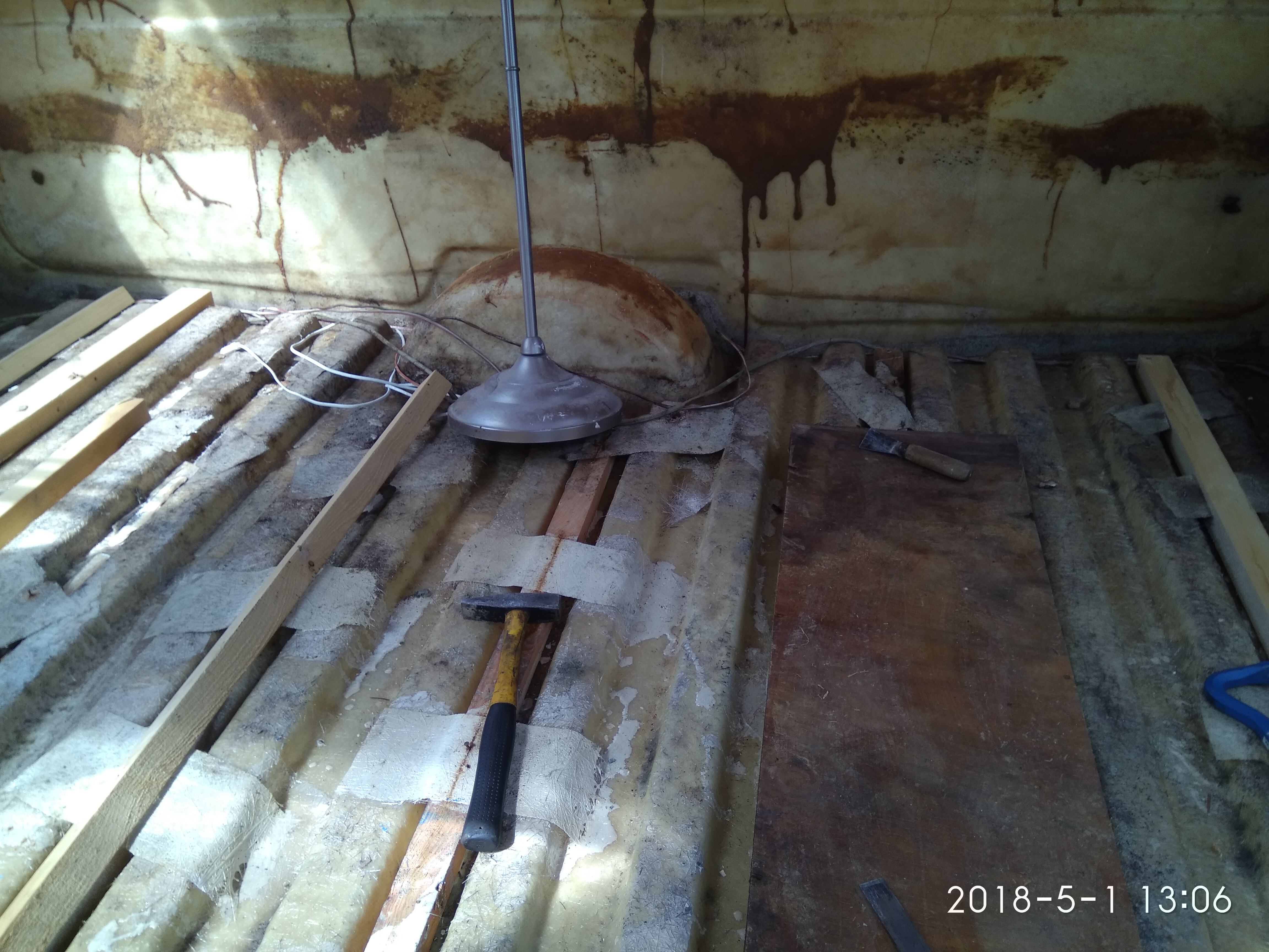

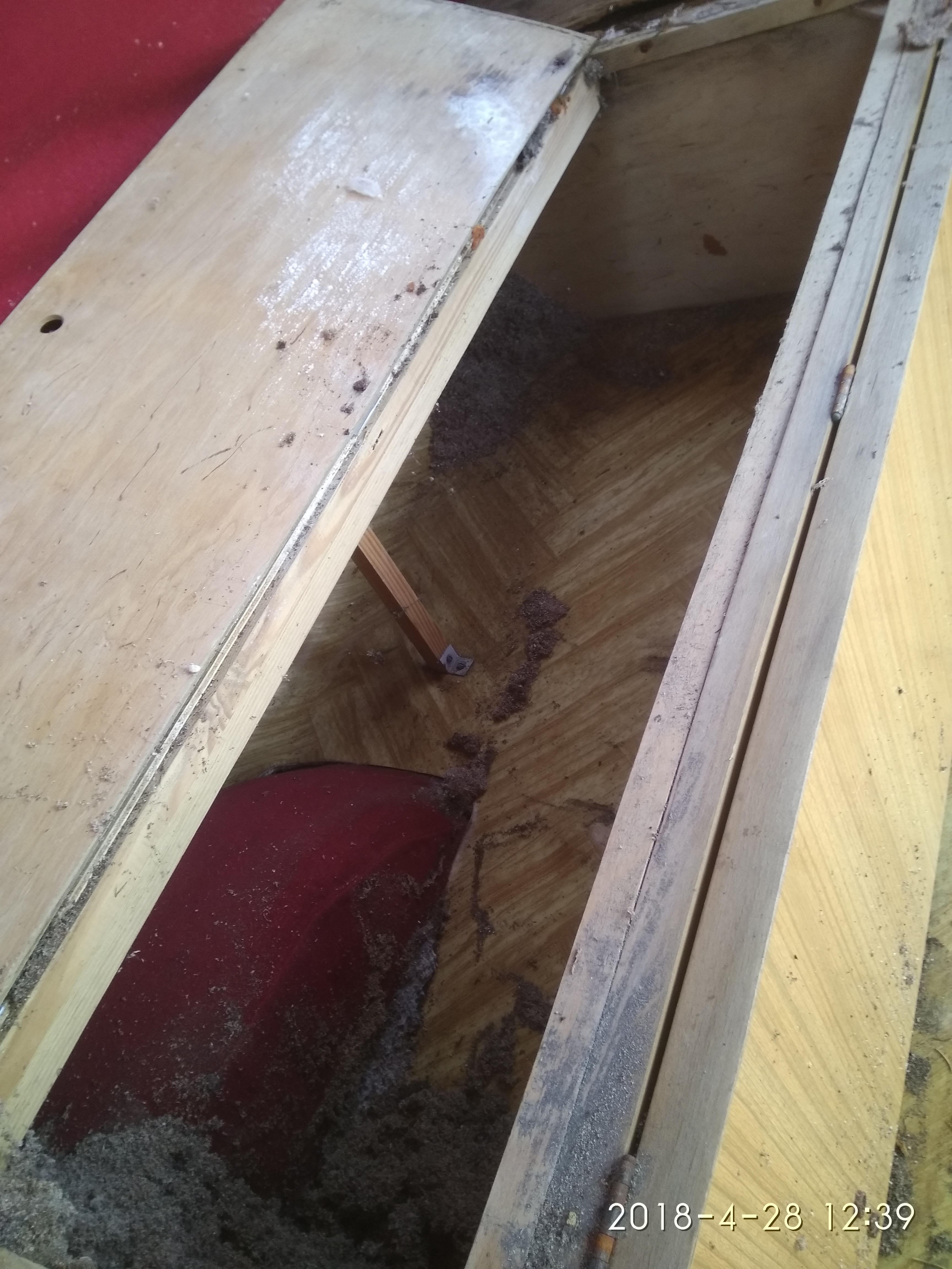

Etap 2 rozbiórka i wymiana podłogi
Udało się zrobić nową podłogę z płyty OSB 12 plus wymieniłem część wzmocnień podłogi, niestety zgniły.

Re: Remont Niewiadów N126e czas zacząć
Postautor: Luca » wtorek, 26 cze 2018, 13:52
Powodzenia :)
Ja byłem na takim etapie cztery lata temu.

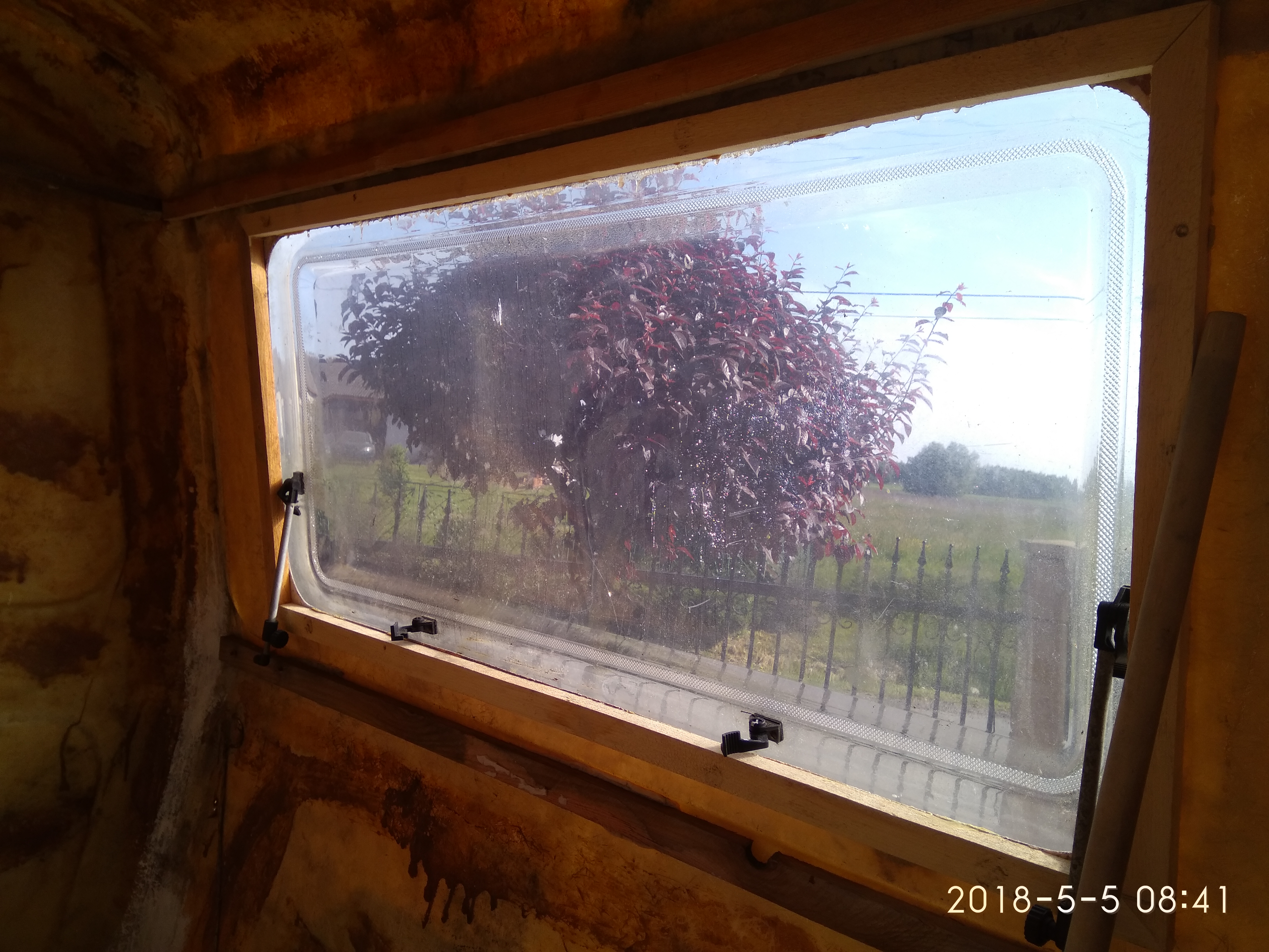

Postautor: mbiesiek » wtorek, 26 cze 2018, 14:37

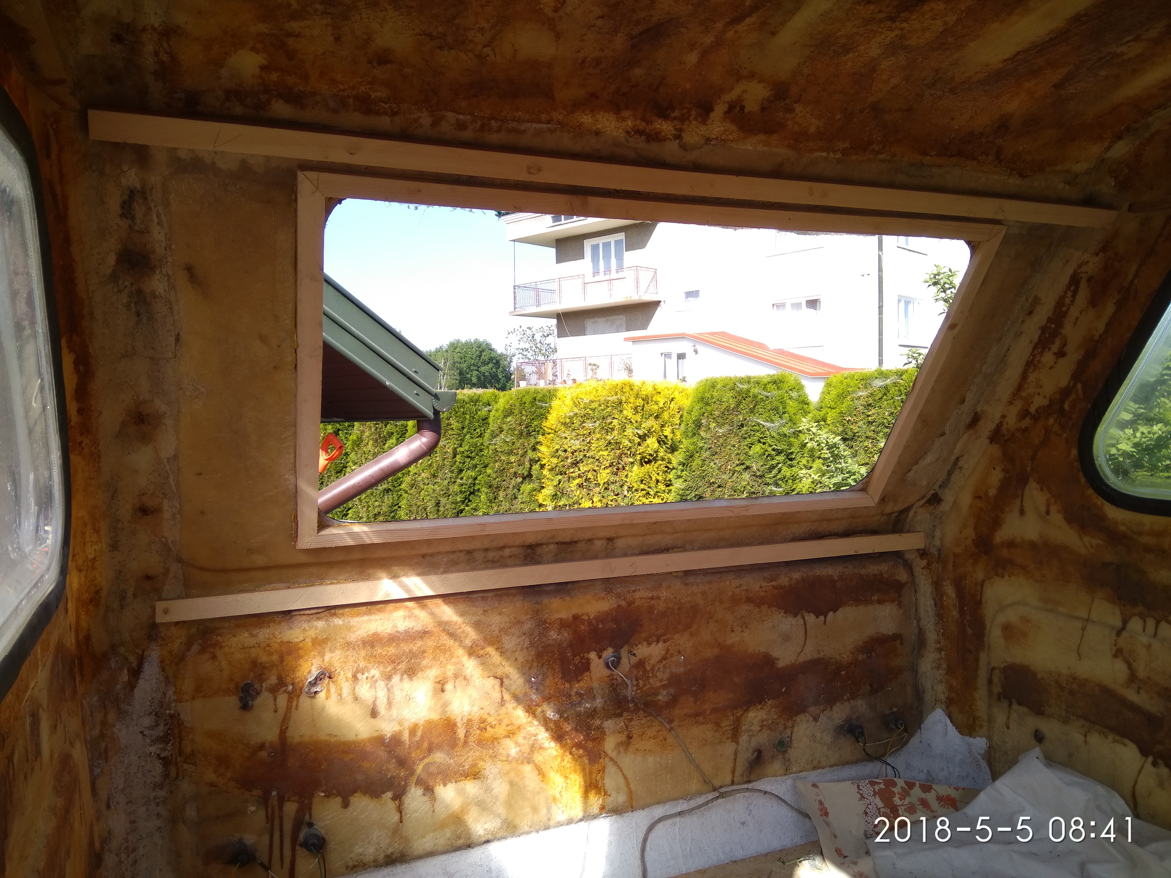

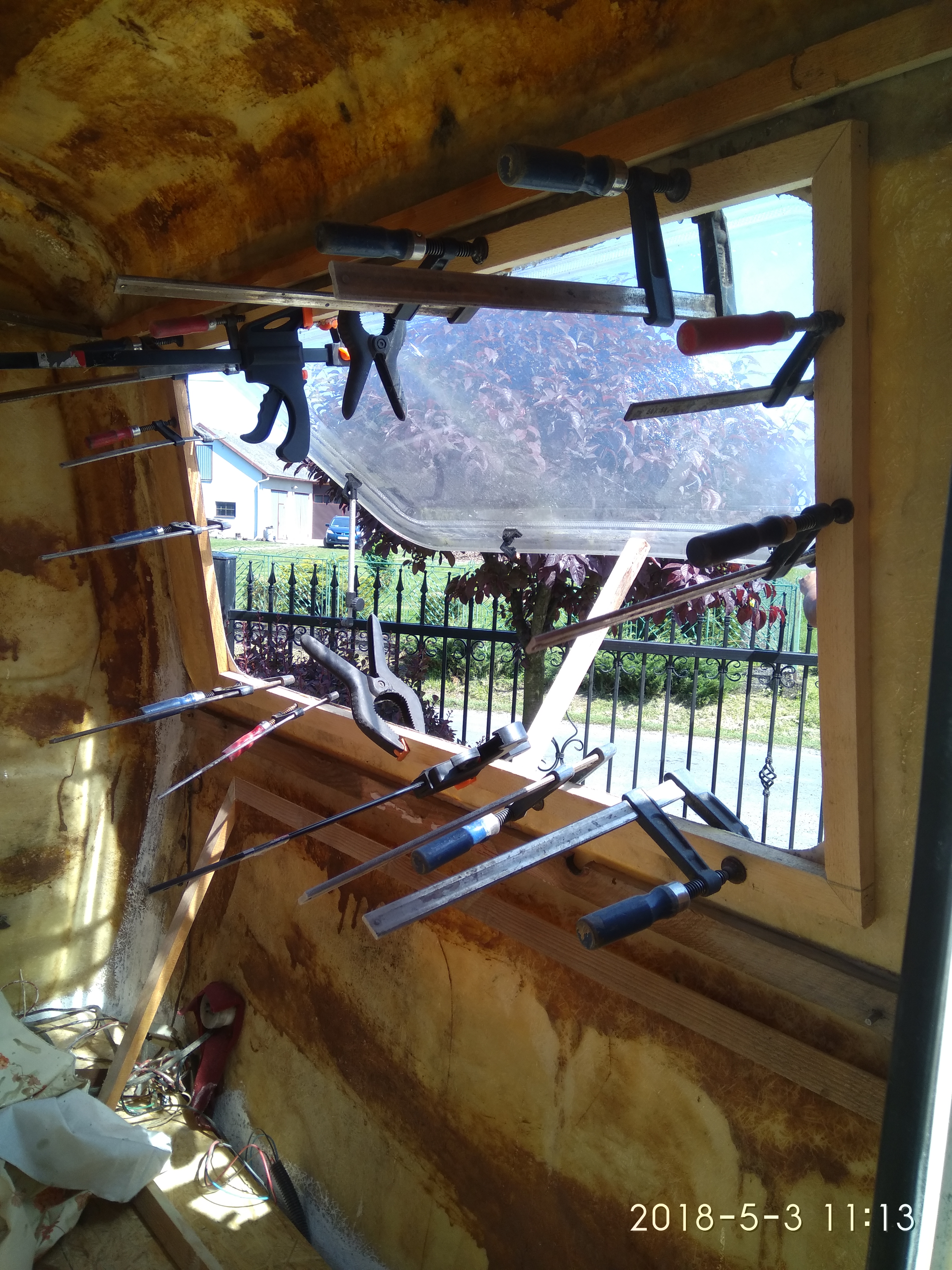

Udało się już wymienić wszystkie listwy drewniane wokół okien jak również wsporniki półek

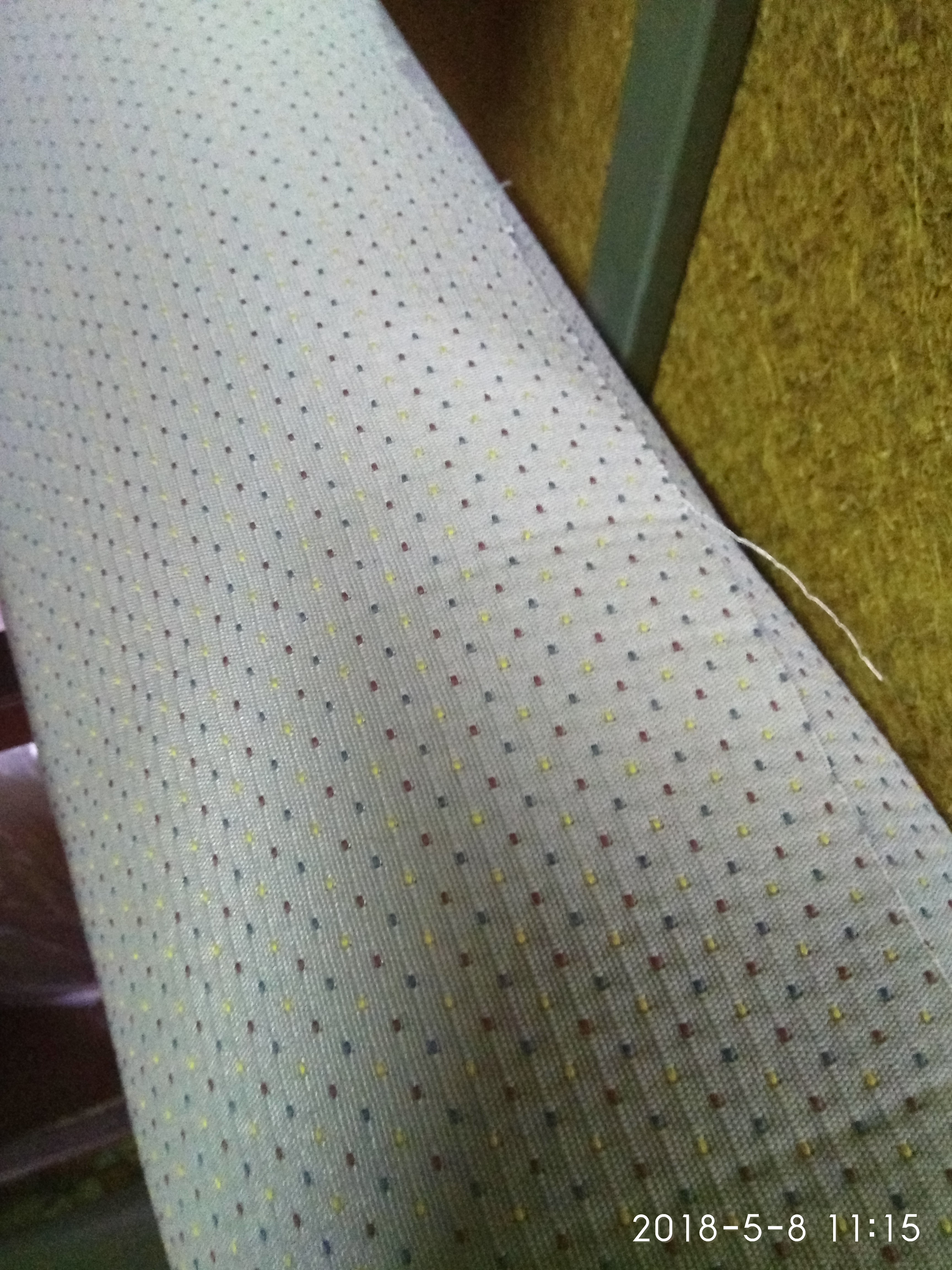

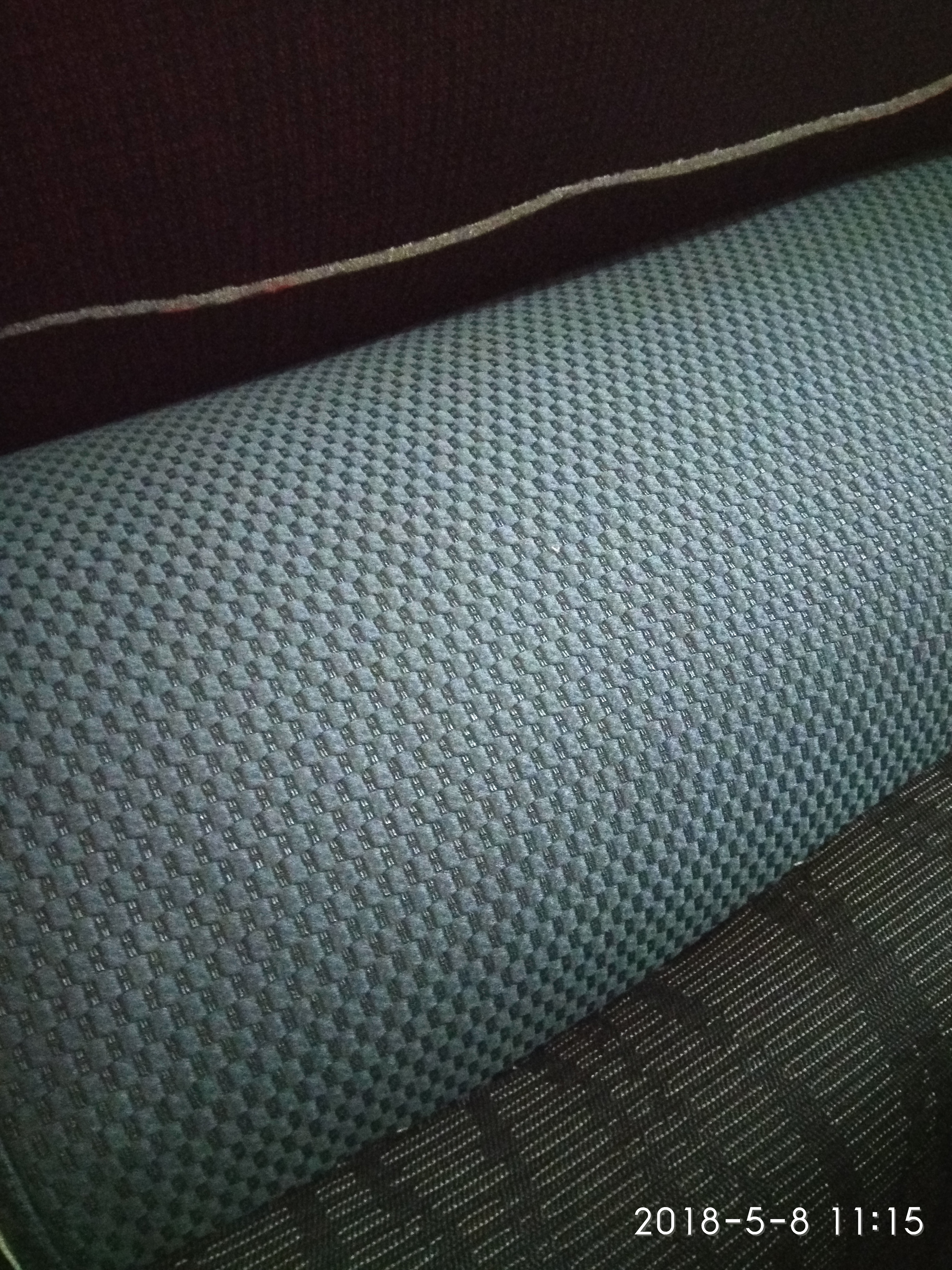

Postautor: mbiesiek » wtorek, 26 cze 2018, 15:42
Wybrałem i kupiłem materiał na tapicerkę znalazłem w sklepie tapicerskim w Tarnowie ma 5mm piankę i szerokość 1.8m
Mój typ jaki wybrałem planuje wnętrze w popielu poniżej wzory jakie oferuje sklep

Postautor: Luca » środa, 27 cze 2018, 09:56
mbiesiek pisze:Wybrałem i kupiłem materiał na tapicerkę znalazłem w sklepie tapicerskim w Tarnowie ma 5mm piankę i szerokość 1.8m
A jaka cena za 1m2, że tak zapytam?

Postautor: mbiesiek » środa, 27 cze 2018, 10:04
Płaciłem 34zlote za metr bieżący ta popielata ma 1.8m szerokości

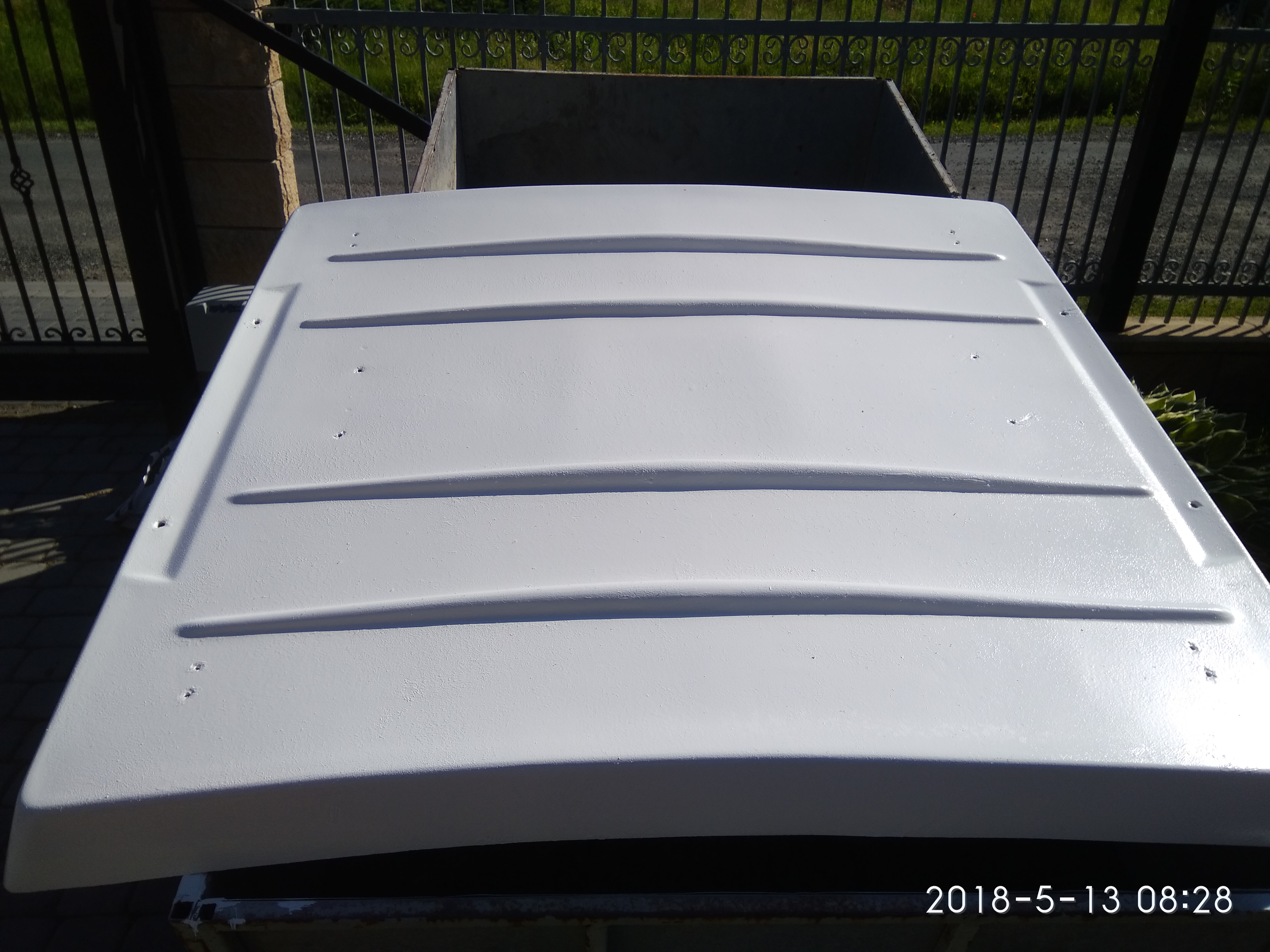

Postautor: mbiesiek » środa, 27 cze 2018, 16:54

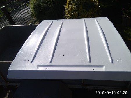

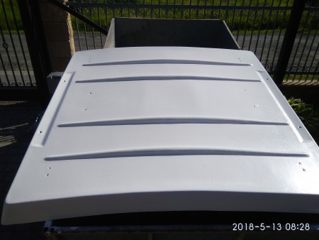

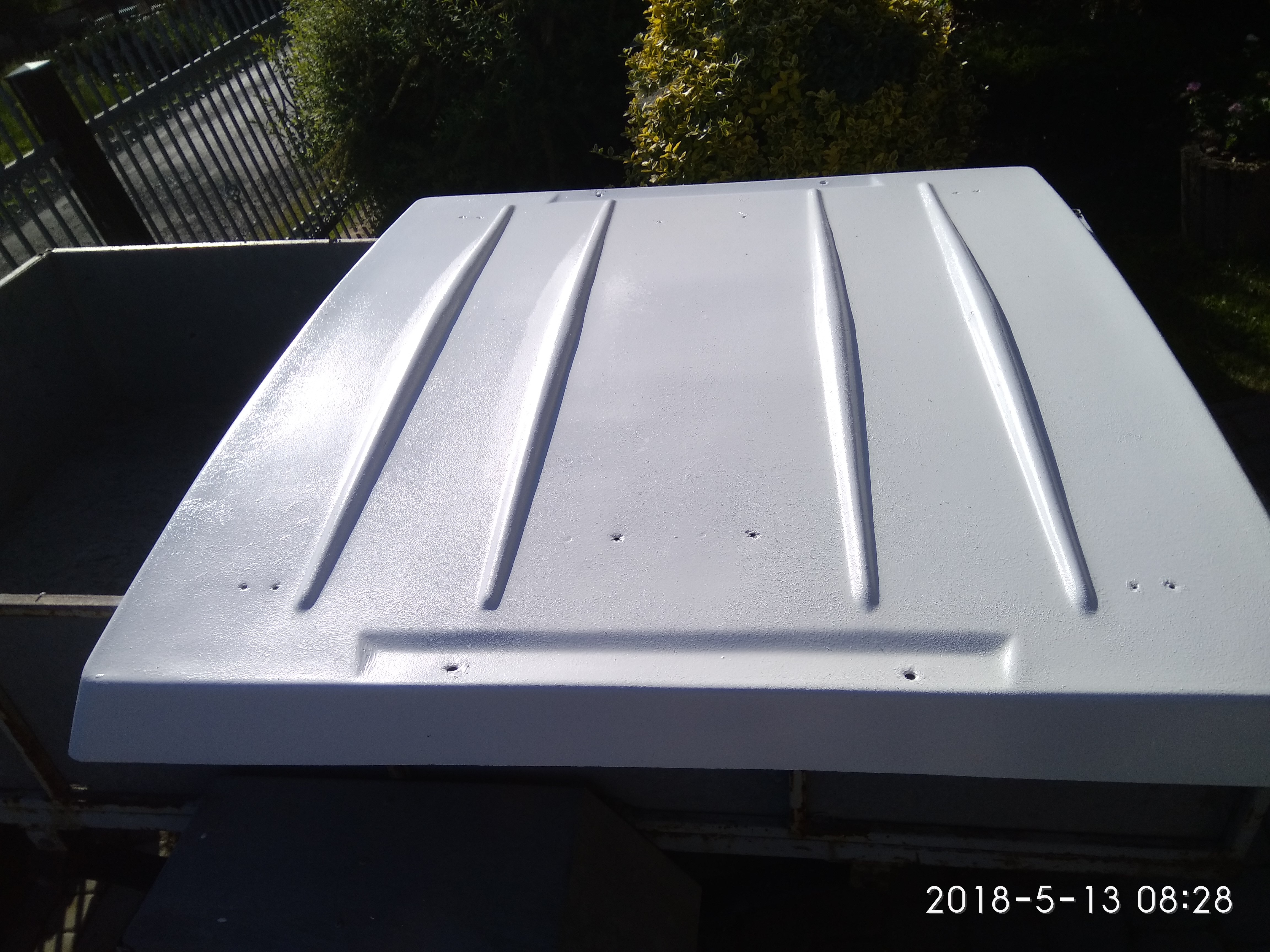

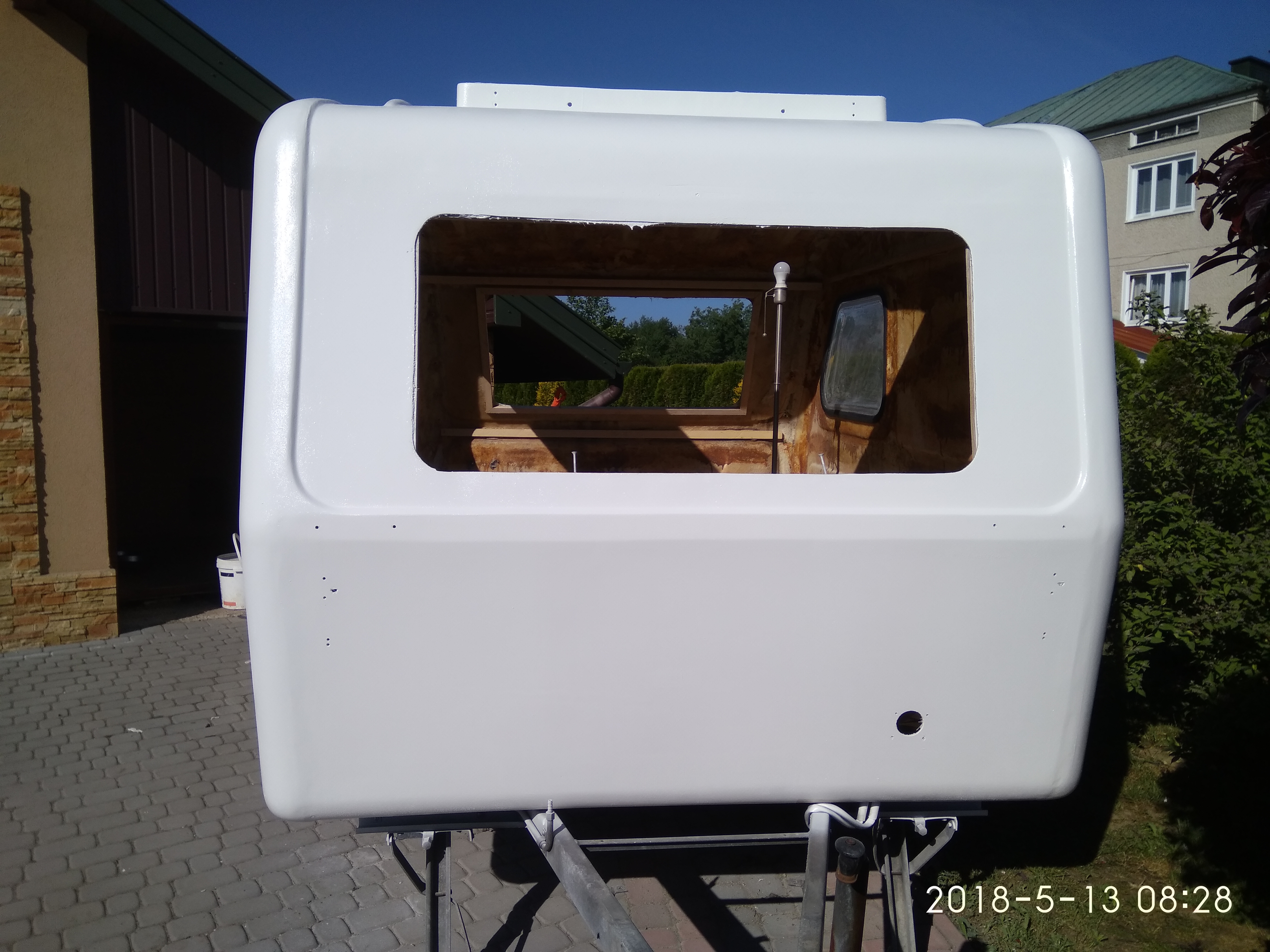

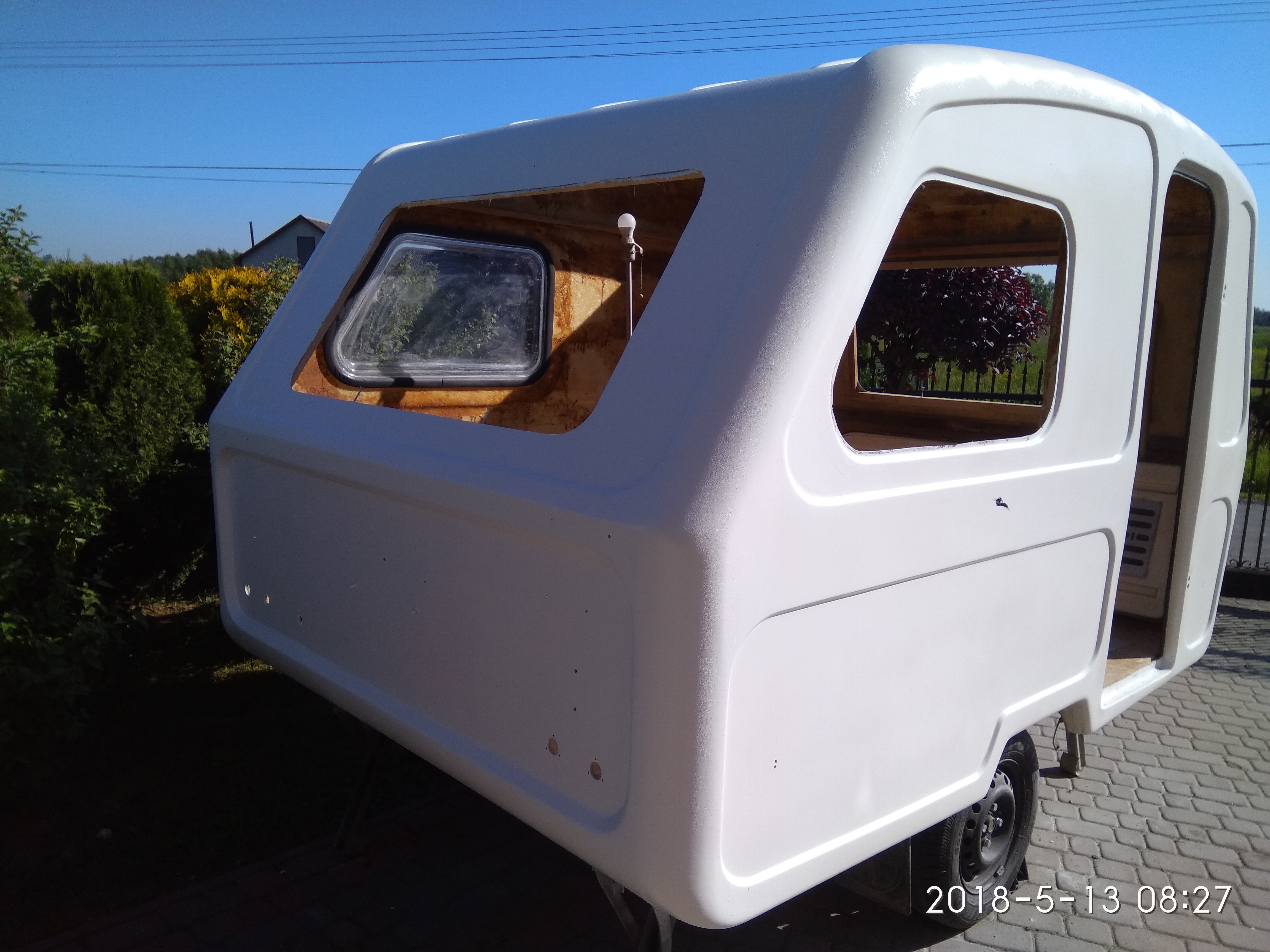

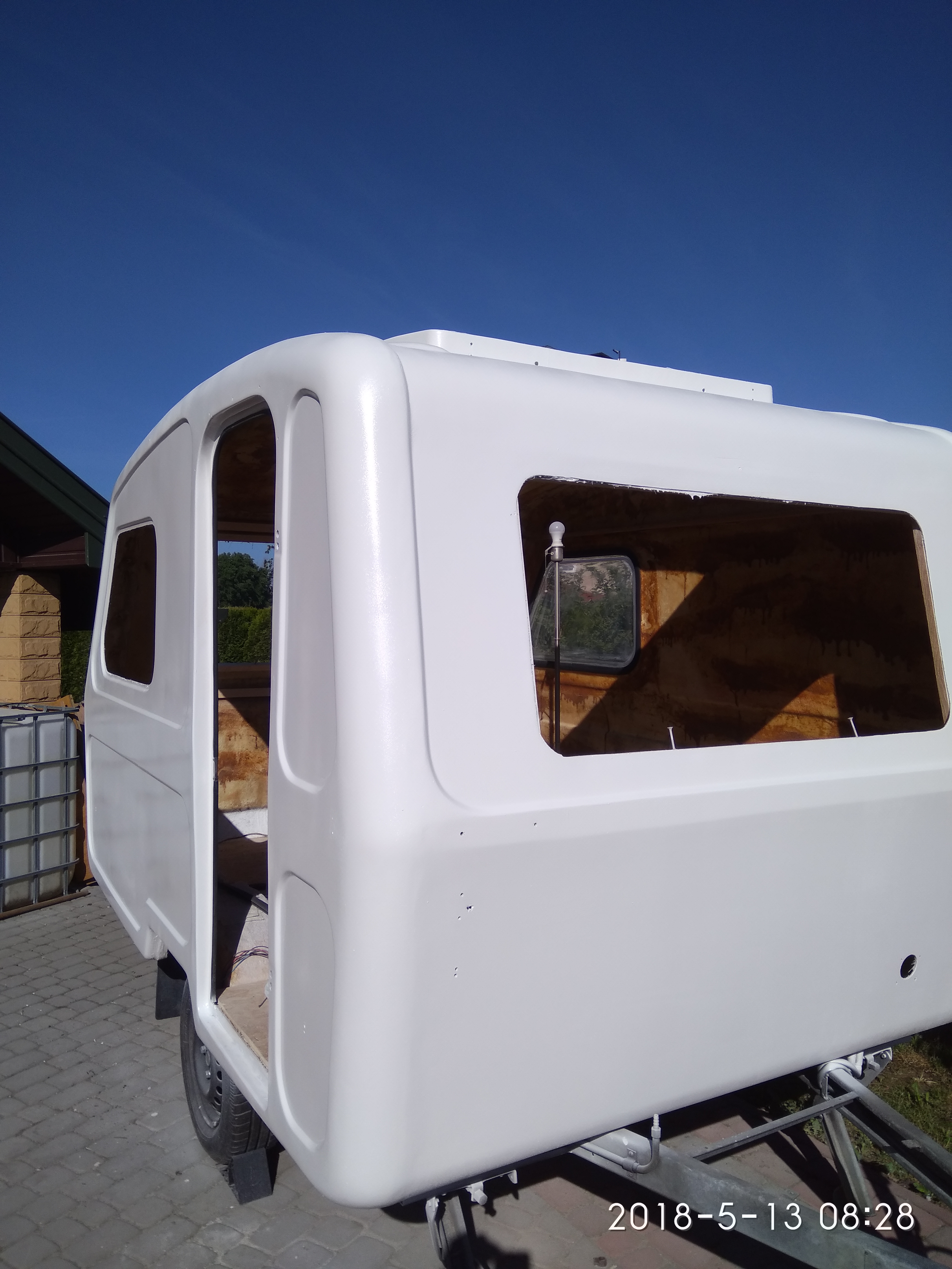

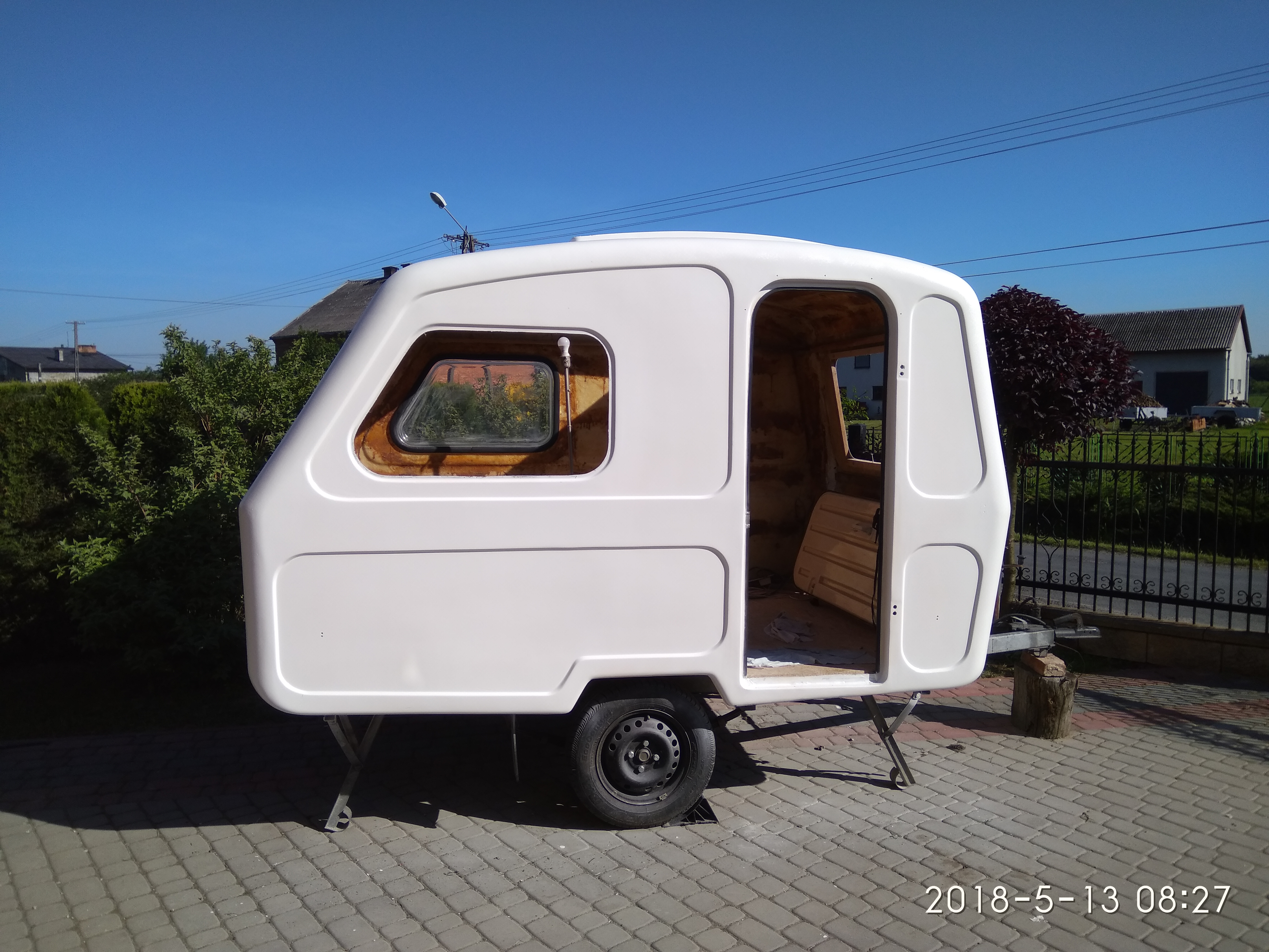

Etap 3 malowanie skorupy pęknięcia i ubytki żelkotu uzupełniłem topkotem całość pomalowana farbą poliuretanową.
Postautor: Luca » czwartek, 28 cze 2018, 14:59
Tempo robót masz ekspresowe.
Posty: 2702
Postautor: tantalos » czwartek, 28 cze 2018, 15:13
Ja cie kręcę, już pomalowana :shock: ? To znaczy, że za tydzień będzie gotowa :) Widzę, że ramie też się dostało na biało :lol: A ja się męczę z moją już 4 miesiąc...
Posty: 2221
Postautor: oko » czwartek, 28 cze 2018, 16:16
Przyczepa już pewnie gotowa, tylko mbiesiek dawkuje napięcie. ;)
