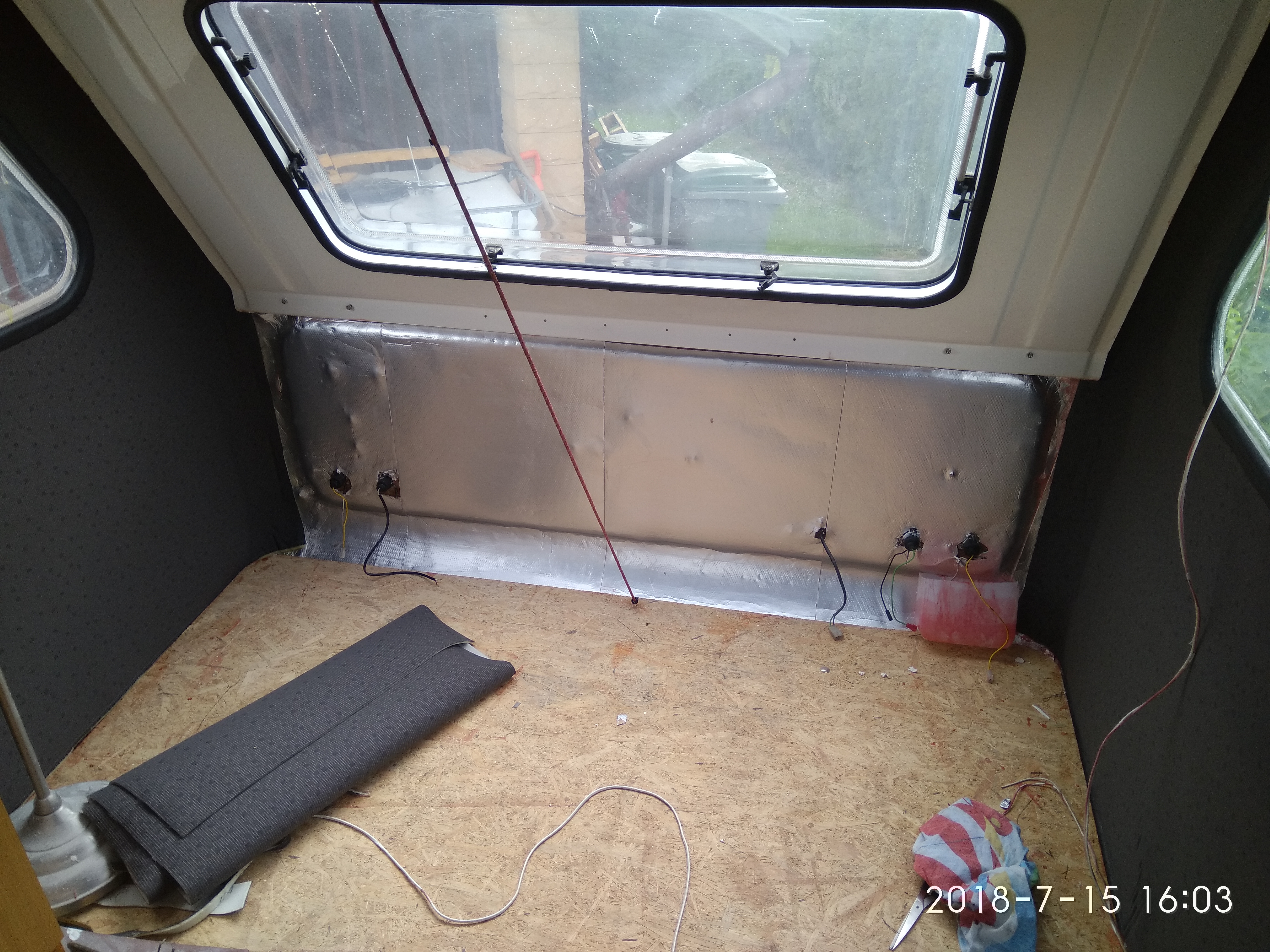

Kolejny etap wyklejanie tapicerki.Za radą kolegów zacząłem od dachu, najpierw klejąc boczne półksiężyce, następnie sufit w jednym kawałku. Tu potrzebowałem pomocy drugiej osoby, samemu problematyczna operacja. Na drugi ogień idą boki ścian, na końcu planuje przykleić elementy pod dużymi oknami. Ładnie zakryją i wyrównają krzywizny ścian.

Ale zaczyna to ładnie wyglądać, podoba mi się no i szcun, sufit w jednym kawałku 8-)

Wyklejanie tapicerki zakończone trwają przymiarki mebli wyszło fajnie jestem zadowolony.

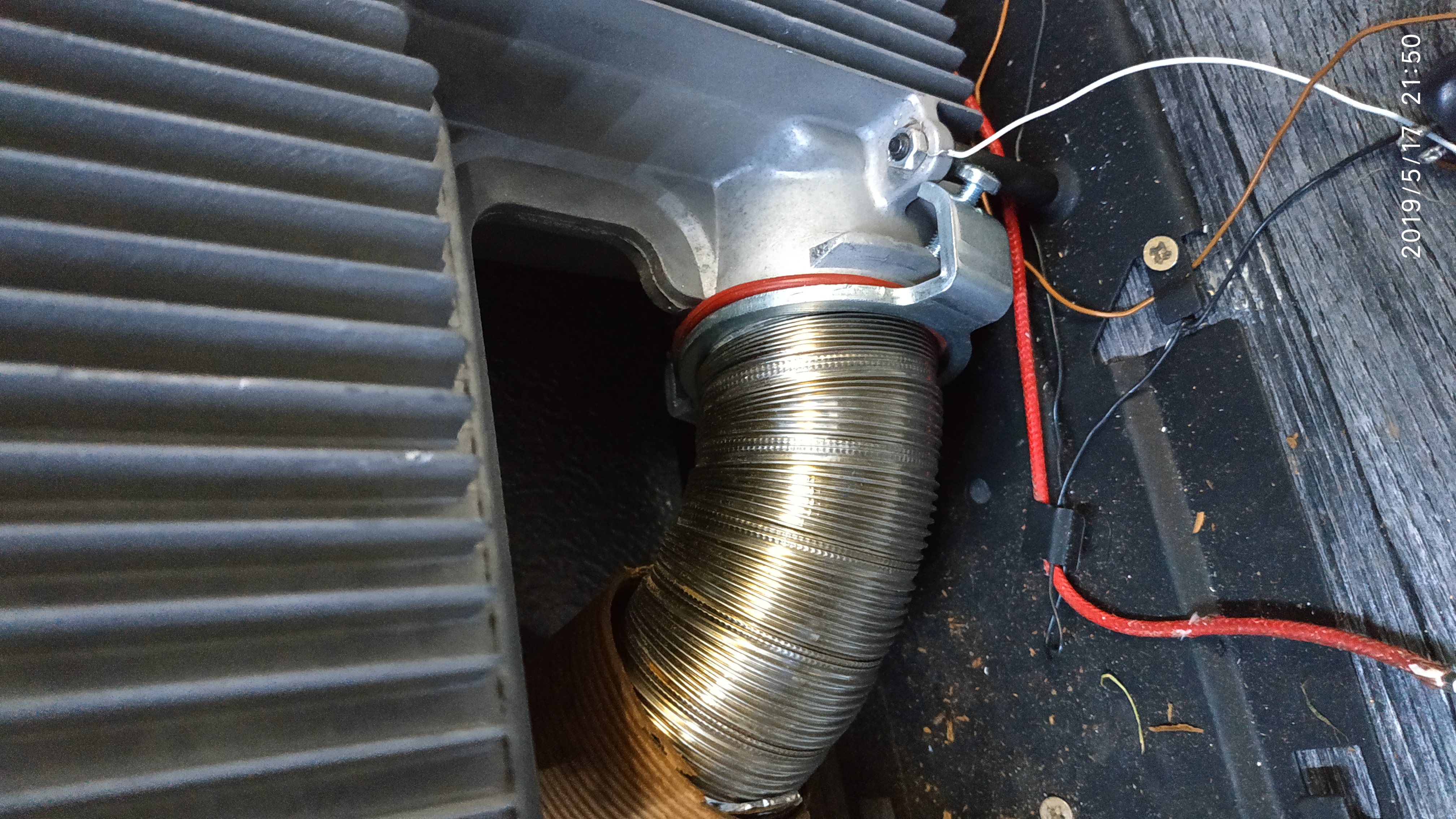

Postautor: mbiesiek » niedziela, 19 maja 2019, 12:04
Witam
Trochę było przerwy w pisaniu na szczęście roboty przy przyczepie trwają udało się zamontować piecyk Truma sl3002 niestety okazało się, że mam uszkodzony iskrownik ale zastępczo daje radę ręczny, że zwykłej zapalarki kuchennej. Instalacje gazową zrobiłem na wężach Faro z instalacji LPG zawór Truma 3 drożny.

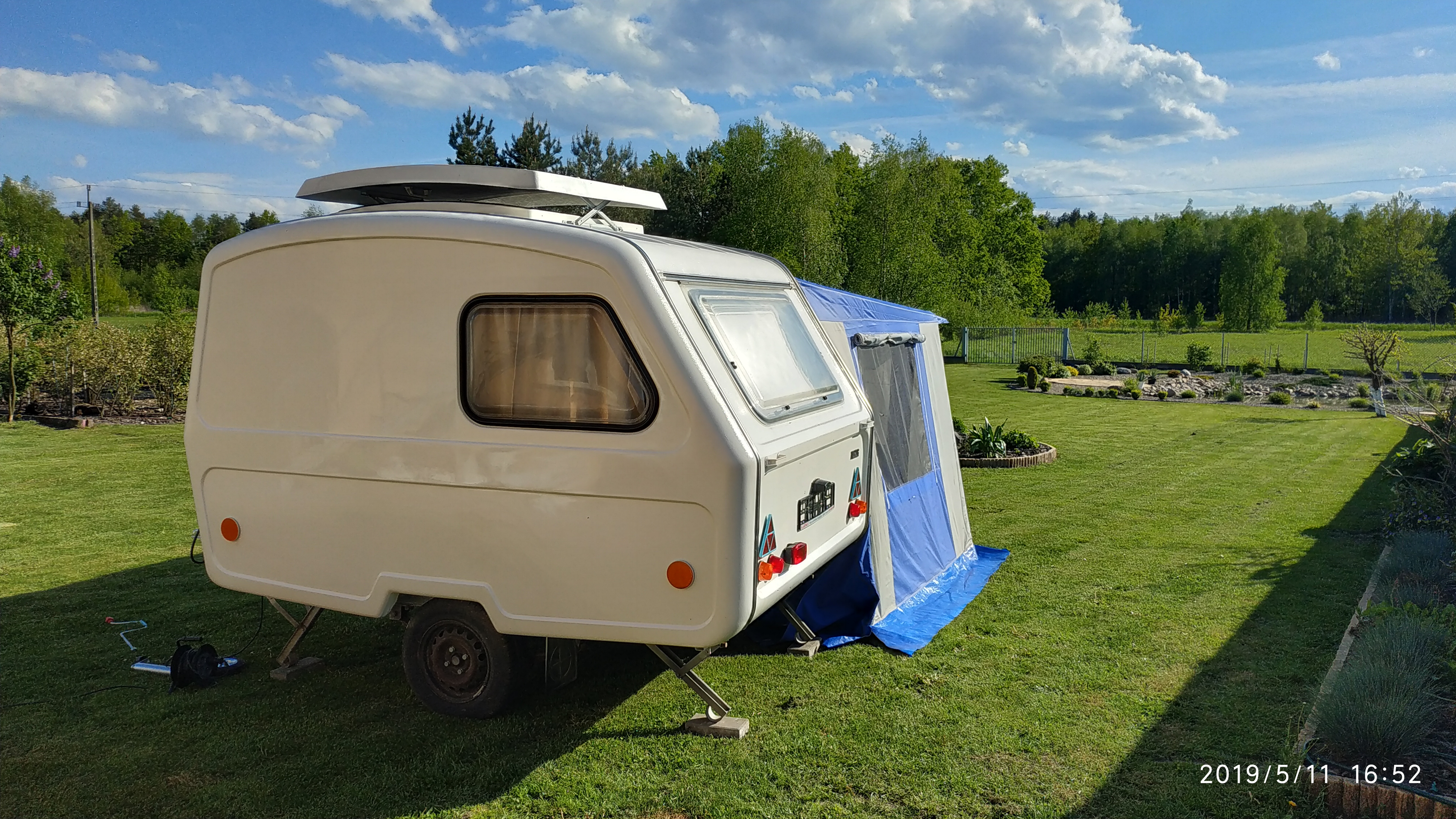

Postautor: mbiesiek » niedziela, 19 maja 2019, 12:22
Udało się zakupić ładny przedsionek poniżej pierwsze próby rozstawienia.
