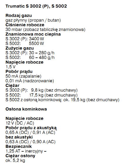

Do naszych przyczep wystarczy w zupełności model Truma 3002
Do większych przyczep zwykle stosuje się model 5002
Poniżej masz podane parametry techniczne:

A panel regulacyjny wygląda tak:
