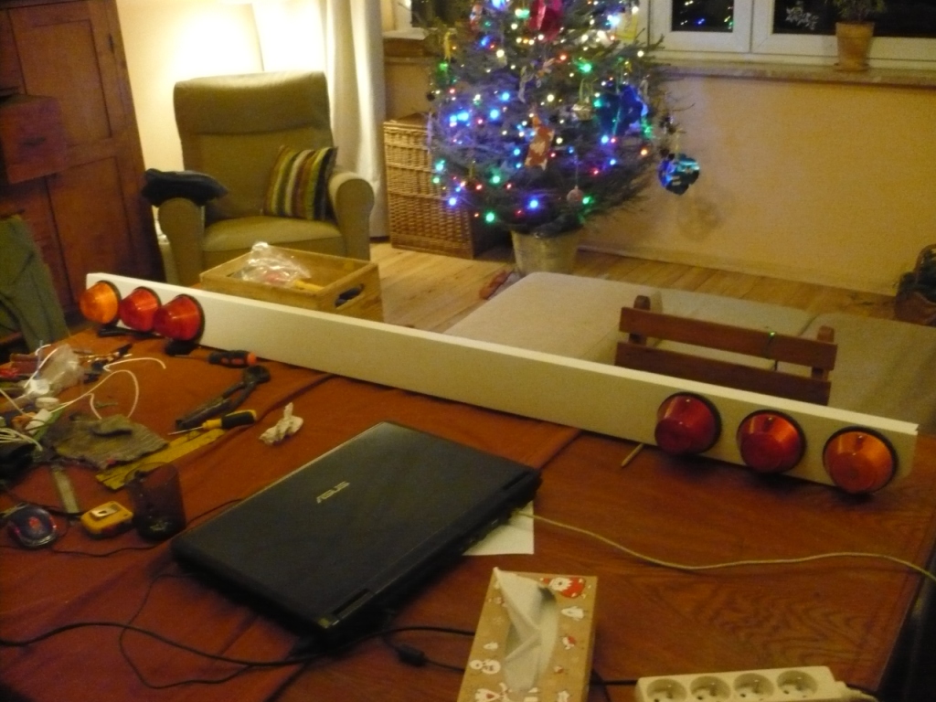

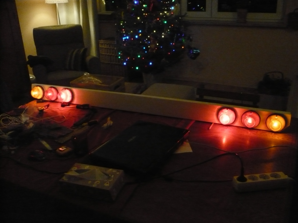

Korzystając z wolnych świątecznych chwil wydłubałem sobie coś takiego.
Tu ukłony i podziękowania dla forumowiczo-klubowicza "matse".
Zobaczyłem w jego remontach ciekawy patent na tylne światła.
http://www.fanklub-niewiadowek.com/niew ... matse.html ("Etap 6").
matse udzielił mi na mejla wyczerpujących wyjaśnień i porad, za co serdecznie mu dziękuję.
Patent "matse" był odpowiedzią na moje lęki związane z tym, że uważałem że oryginalne światełka są słabo widoczne z boku, bo są schowane za tą "fałdą" umieszczoną na brzegach tyłu Niewiadki. Ponadto moje światła mają już ponad 20 lat i mimo różnych zabiegów nie czuję się z nimi bezpiecznie.
matse wykonał te "belki oświetlentiowe" z kanałów wentylacyjnych prostych (tak to się nazywa).
Ja swoją listwę zrobiłem z kanału elektrycznego. Są plusy są minusy. Jak będę miał chwilę to może napiszę coś więcej. No i może poczekajmy aż zamontuję i odpalę.
Nie chciałem wymieniać na oryginalne lampy bo po pierwsze coraz trudniej je dostać i czuję że będzie z tym coraz gorzej (bo z tego co wiem to była produkcja tylko pod Niewiadówki), po drugie są stosunkowo drogie (20- 30 zł/szt)
Stosunkowo, bo te które zastosowałem kosztują po 6 zł/szt. Są to cytowane tu gdzieś już w którymś wątku światła do Syren, Żuków, Nys. Więc jest szansa że jeszcze produkcja trochę potrwa.
Czuję się pochwalony przez wyznawców "bądź bezpieczny, bądź widoczny" za odpowiedzialne podejście do mojego uczestnictwa w ruchu drogowym.

Ciekawe rozwiązanie, które nawet brałem pod uwagę przy robieniu oświetlenia u siebie. Patent prosty, więc przemyślę to jeszcze raz.

Drednot, lampki które zastosowałeś są bardzo dobrze widoczne i faktycznie nawiązują do tradycji. Jedno co mogę Ci zasugerować to zamień pozycyjne z kierunkowskazami żeby były to lampki najbardziej wysunięte na boki. Zrobiłem tak u siebie bo wydaje mi się, że w nocy jest bezpieczniej jeśli światła pozycyjne są jak najbliżej narożników przyczepy a kierunek i tak jest świetnie widoczny. Taki układ świateł ma np. Fiat Seicento. Nie lepiej zamontować te lampy bezpośrednio do budy? Zobacz jak to wygląda u kolegi Murano na trzeciej stronie jego remontu. Tam są dobre zdjęcia.
Słuszne podejście. Pomyślę o tym. Chciałem też dać na boku obrysówkę (taką na krótkim wysięgniku biało-czerwoną), więc to by też rozwiązało sprawę.
[quote="RAFALSKI"]
Dzięki za cynk. U Murano b. ładnie to wygląda. Ja natomiast nie chcę wiercić w budzie - wręcz przeciwnie, chcę te otwory po oryginałach zaszpachlować.
Zaletą listwy jest to że wszystkie kable masz w niej a nie w budzie. Stresowało mnie, że w budzie przesunie się jakiś bagaż i mi kable poharata.
Drugą zaletą jest to że mam dostęp do tych kabli od zewnątrz - i to bardzo prosty.
Kolejna zaletą jest że mogę zabrać listwę do domu i sobie popracować spokojnie nie gimnastykując się przy przyczepce (zrobiłem sobie elektryczne "szybkozłącza" listwa-buda by łatwo ją można było podpiąć). Mogę sobie w domu kombinować różne warianty, dodać jakieś duperele do listwy, jak mi się nie spodoba zdjąć itp.
Co do nie-wiercenia w budzie to nawet myślę żeby obrysówki jakoś do niej przykleić a nie przykręcać. Ma ktoś może jakiś patent na co to przykleić?
Taką,
Ale chyba lepiej na klej będzie trzymała taka:
Szukam też patentu by poprowadzić kable do tych obrysówek i do dodatkowego 3-go stopu po budzie (czyli kable na zewnątrz skorupy a nie w środku). Może ktoś poradzi?
Może jest jakaś taka taśma biała, coś a la butylowa, tylko że gładziutka z wierzchu, którą by można było przykleić na biegnący kabel i w ten sposób go przykryć.
Ostatnio zmieniony środa, 4 lut 2015, 00:14 przez Drednot, łącznie zmieniany 2 razy.

Pomysł z tą listwą z lampami to na pewno mniej dziur w laminacie co z kolei jest gwarancją mniejszej liczby ewentualnych przecieków. Moźna też dodatkowo wiązkę zasilającą puścić do lamp od strony podlogi. Normalnie z tych okrągłych lamp woda lubi splywać kabelkami do środka...

Fajny patent. Przyznam, że sa ostatnio myślałem o podobnym, bo mam przyczępę na podwórku przed domek i jest tam na tyle mało miejsca, że zawsze zahaczam o wystające w eNce lampy. Oglądałem gotowe belki na allegro i myślalem o wywaleniu lamp oryginalnych i zamontowaniu takiej listwy albo pod skorupą do ramy albo ciut wyżej tak jak są trójkąty żeby lampy nie wystawały poza skorupę. W sumie to problem mam tylko z pozycjami przednimi, bo te gotowe zestawy są tylko na tył.
