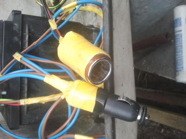

marcinek94
Posty: 230
Re: problem z elektryką
Postautor: marcinek94 » piątek, 7 mar 2014, 13:58
marcinek94
Posty: 230
Postautor: marcinek94 » piątek, 7 mar 2014, 14:00
marcinek94
Posty: 230
Postautor: marcinek94 » piątek, 7 mar 2014, 14:01
marcinek94
Posty: 230
Postautor: marcinek94 » piątek, 7 mar 2014, 14:03
Całość upchnołem w puszkę nadtynkową hermetyczną
