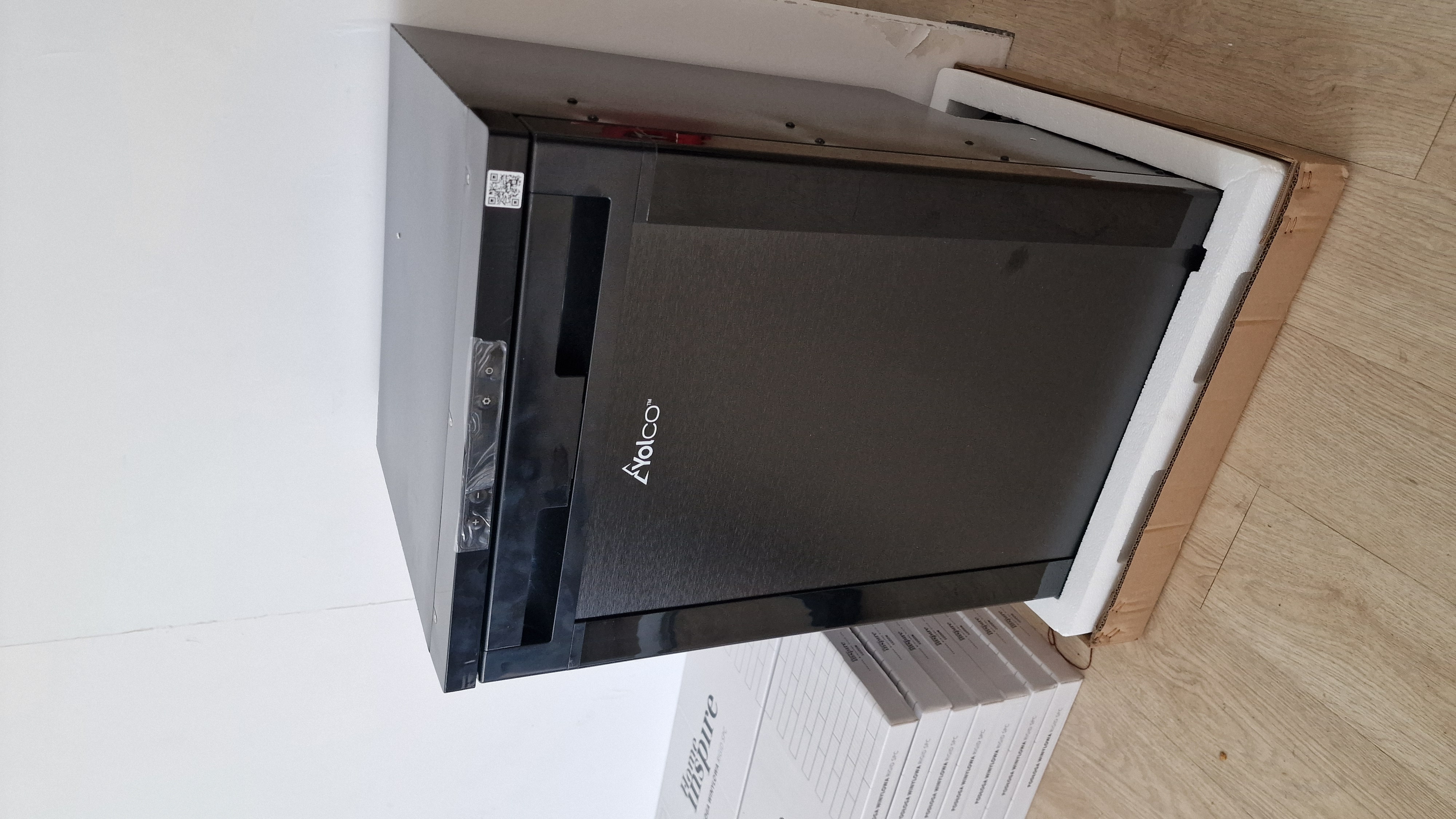

Po przebojach z ABeM, a w zasadzie z jego brakiem na pokład ostatecznie wjechała Yolco RL85
Zdjęcia z montażu później. Na razie chwilowa prowizorka nie nadaje się do pokazania

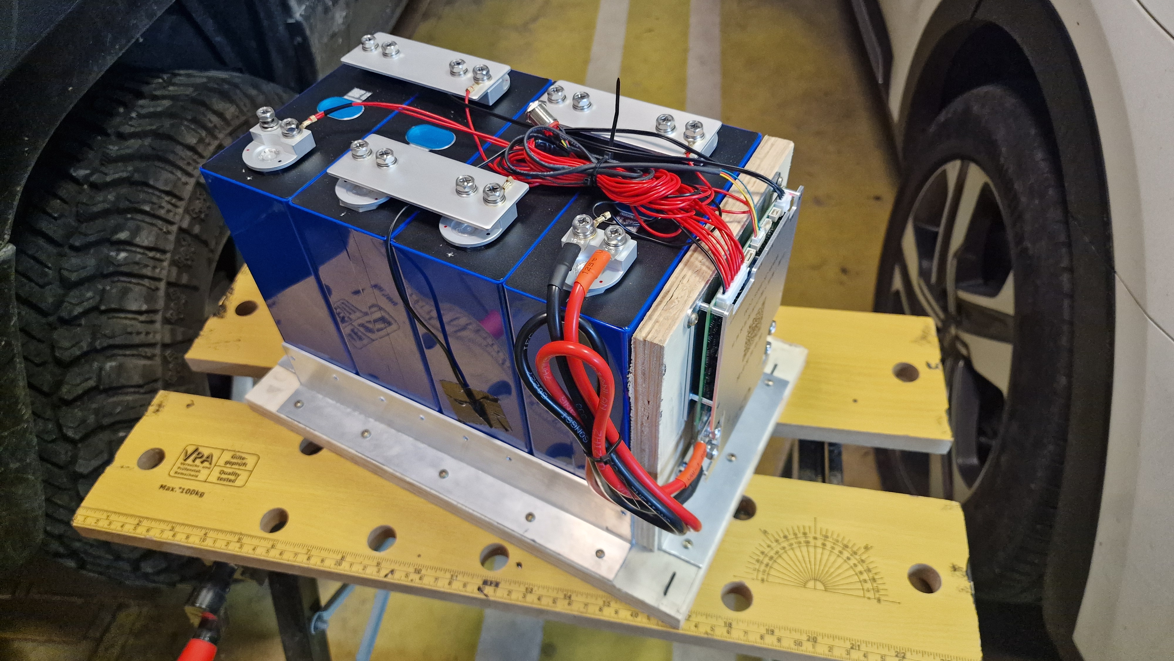

Postanowiłem więc sam zbudować aku na ogniwach LiFePo4. Jak na razie kurier przyniósł taką ładną paczkę i teraz muszę to jakoś połączyć do kupy
Są to pojedyncze ogniwa EVE LF280K czyli jak sama nazwa wskazuje mają 3,2V i 280Ah co po połączeniu szeregowym da elegancko aku 12V 280Ah w rozmiarze i wadze kwasowego 120Ah.
Do tego jeszcze BMS JK 200A.

Pierwsza wersja testowa, prowizoryczna i brzydka gotowa.
Na razie jest to takie przepiękne bo żaden kabelek nie został skrócony, ani usunięty.
Chcę go trochę poużywać i poobserwować.
Prowizorka nie będzie klasyczna i trwała bo przed zimą muszę dodać do niego ogrzewanie żeby nie było problemów z ładowaniem.
Na razie wygląda, że działa i mogę sobie w aplikacji do BMS poobserwować jak to się będzie zachowywało.
Jutro wsadzę go do Adrianny i zobaczę co pokaże aplikacja po podłączeniu do energobloku.

LiFePo4 wsadzone, uruchomione i nawet działa
Pod obciążeniem lodówki
Ładowanie z energobloku
A to jedna z dodatkowych motywacji... ciasnota
Tu już nie ma gdzie przysłowiowej szpilki wcisnąć. Przetwornica nie jest do niczego przykręcona bo nie ma do czego, a poza tym jest tak zaklinowana, że i tak się nie rusza.
Waga też nie bez znaczenia, ale miała mniejszy wpływ. Tak czy siak Centra 120Ah, którą wyjąłem ważyła 29,5 kg. Te ogniwa nawet jak dodam 2 kg na BMS, deski i kątowniki ważą 23,7 kg. Czyli pojembosc ponad x2, a waga w dół. Milusio
Na razie tak zostawiam na testy. Na jesieni dorobię jeszcze podgrzewanie żeby nie było problemów z ładowaniem gdy stoi pod domem.
