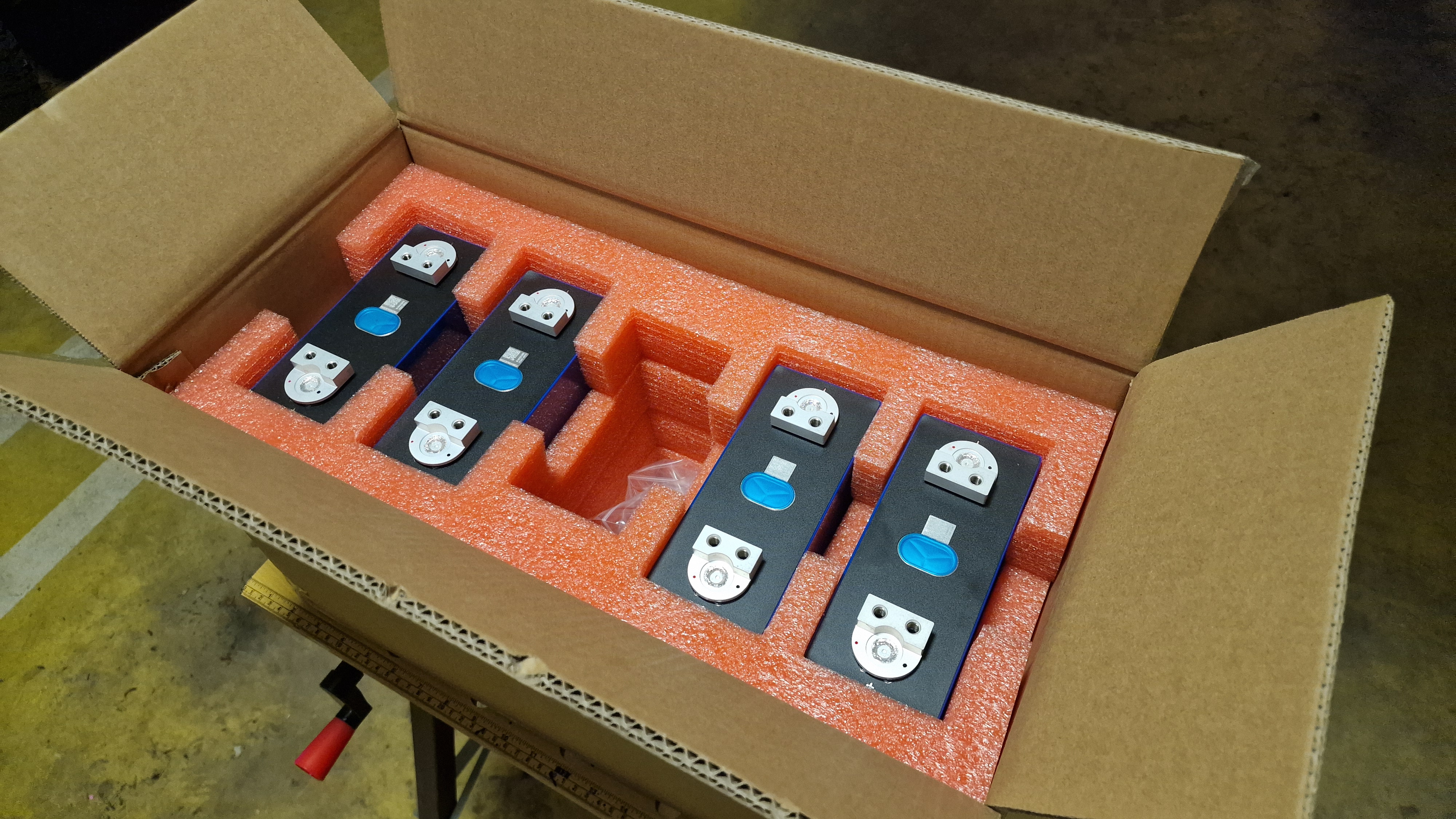

Finalnie zdecydowałem się na LiFePo4, ale nie w wersji gotowego akumulatora. Gotowe akumulatory dostępne na rynku od w miarę pewnego producenta i z pewniejszego źródła to około 2k zł za 100Ah i nie ma rozwiązanego problemu ładowania zimą. Taki z wbudowanymi matami grzewczymi to już wydatek prawie 4k zł przy tej samej pojemności. A poza tym 100Ah to dla mnie trochę za mało.
Postanowiłem więc sam zbudować aku na ogniwach LiFePo4. Jak na razie kurier przyniósł taką ładną paczkę i teraz muszę to jakoś połączyć do kupy
Są to pojedyncze ogniwa EVE LF280K czyli jak sama nazwa wskazuje mają 3,2V i 280Ah co po połączeniu szeregowym da elegancko aku 12V 280Ah w rozmiarze i wadze kwasowego 120Ah.
Do tego jeszcze BMS JK 200A.
A cenowo wyjdzie tyle co za gotowe FiFePo4 100Ah bez mat grzejących.

kooba pisze:Postanowiłem więc sam zbudować aku na ogniwach LiFePo4. Jak na razie kurier przyniósł taką ładną paczkę i teraz muszę to jakoś połączyć do kupy
Zaintrygowałeś mnie.....
Czekam na ciąg dalszy....

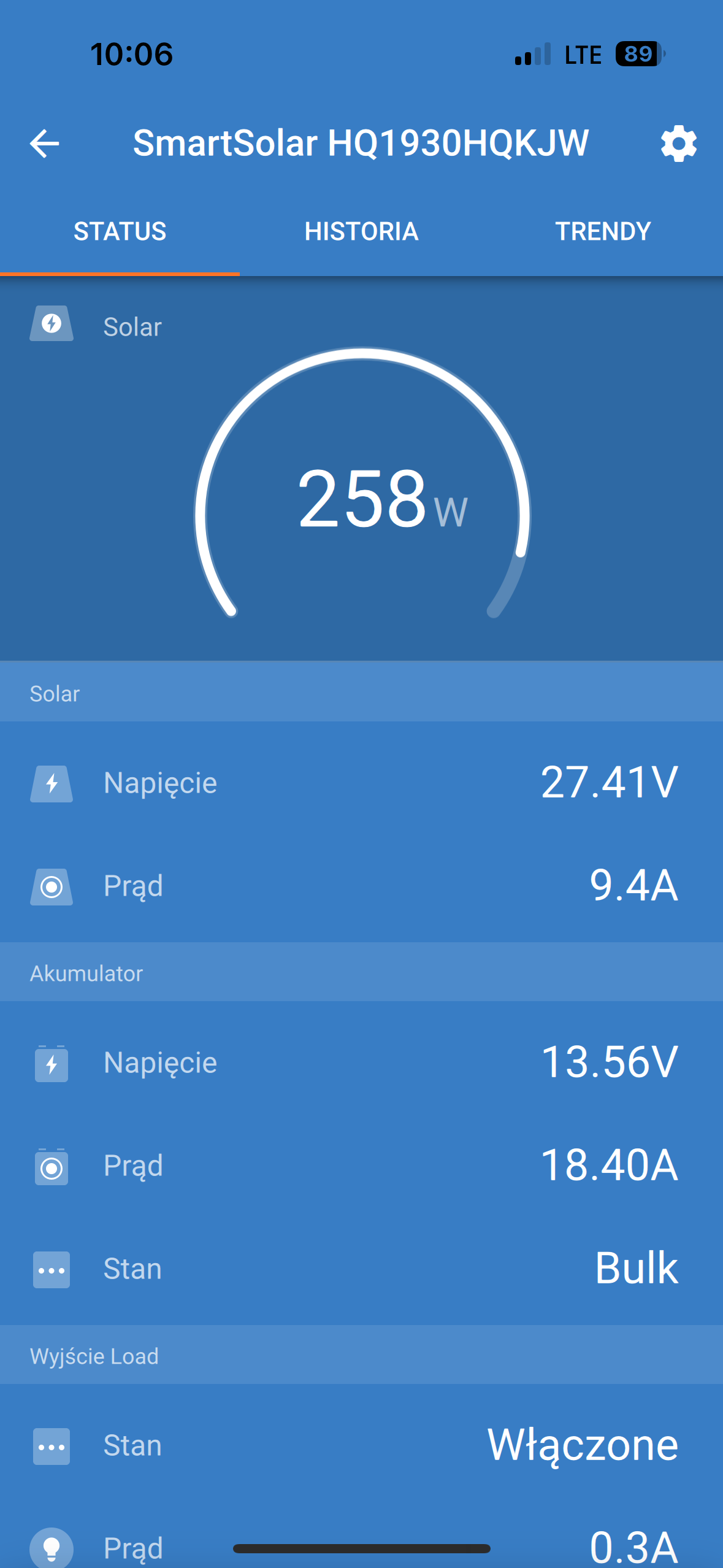

Siedziałem, myślałem i wymyśliłem
Doszedłem do wniosku, że trzeba się pogodzić z losem i nie liczyć na szczęście tylko zabezpieczyć w ładowanie.
Urlop na Rumunii, więc na pewno lodówka nie będzie miała lekko i wciągnie dużo Ah. W związku z tym na dach wjechało dodatkowe 8 kg w postaci panela 130W. Lepiej byłoby 180W tak jak pierwszy panel, ale się nie zmieści. Połączone oczywiście szeregowo żeby MPPT miało gdzie rozwinąć skrzydła.
Na słońce jeszcze nie wyjeżdżałem, ale już w cieniu pod wiatą volty są całkiem ładne
Tu przy okazji dodam, że jestem mega wdzięczny producentom paneli, którzy teraz to już chyba obligatoryjnie do wszystkiego zakładają złączki MC4. Bez tego to dołożenie panela nie byłoby takie proste.

Co 2 panele w szeregu to 2 panele w szeregu. Teraz MPPT ma się gdzie wykazać.
Pięknie przerabia V na A
