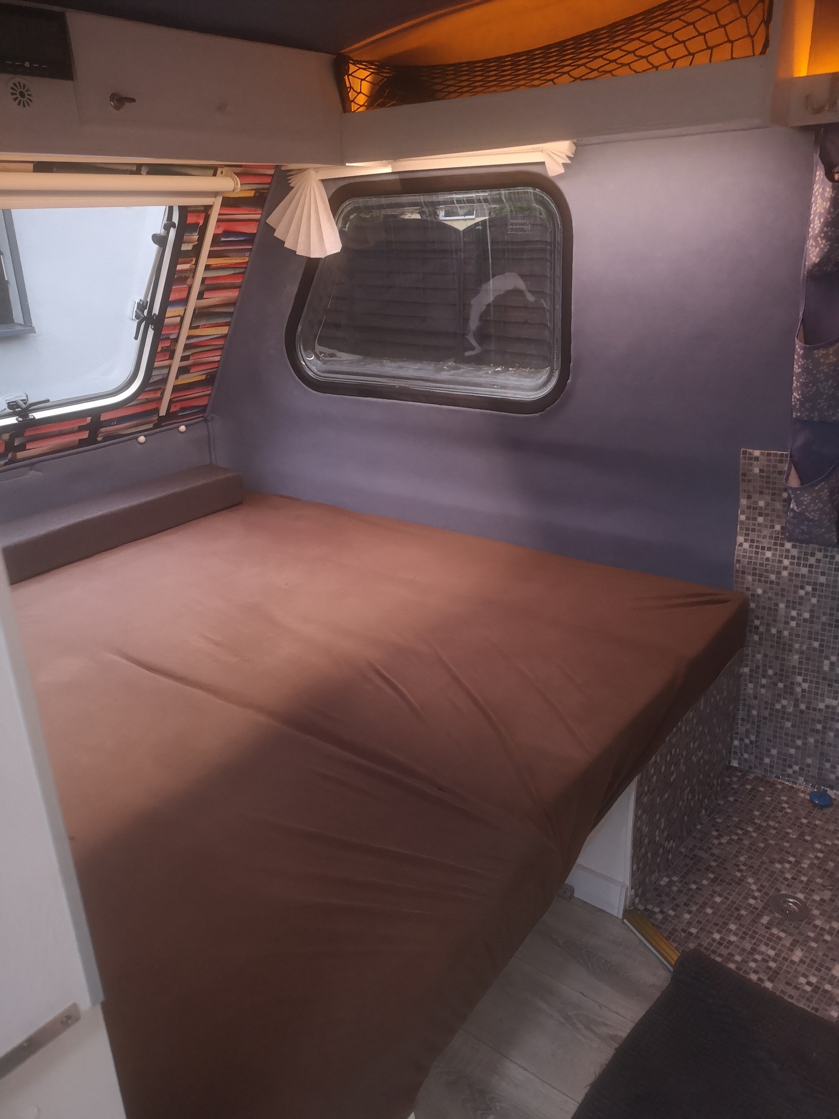

Postautor: Lukasz_b20 » niedziela, 1 lis 2020, 16:10
Dawno nic nie pisałem w moim wątku. Sezon dobiegł końca. Niewiadówka spisuje się bardzo dobrze. Dla naszej rodzinki (2+1) jest idealna. Zaliczyliśmy kilka fajnych wyjazdów. W tym kilka na dziko. W czasie użytkowania dokonałem kilku zmian tj. wyjąłem boczną ścianę z łazienki oraz zmieniłem układ spania - teraz śpimy wzdłuż. Dzięki dołożeniu prostokątnej gąbki uzyskałem łóżko o szerokości 185cm i długości 182cm. Łóżka w praktyce w ogóle nie składamy dlatego dołożyłem stolik który podpina się od strony łóżka do szafy oraz rozkładany na szafie w kierunku blatu z kuchni. Dzięki temu, że podniosłem dach na prowadnicach oraz zamiast siatki założyłem nieprzemakalny materiał w koło dachu, można komfortowo przemieszać się w przyczepie przy wzroście do 185cm. Nawet w chłodne dni dach jest stale podniesiony. Do zewnętrznego dokładanego daszka dołożyłem boczne ściany, uzyskałem przedsionek ważący w całości 8kg (chowa się go w całości w bocznej klapie pod łóżkiem). Przewód z prysznica ma długość 5m także w lato można umyć się dodatkowo w przedsionku. Solary 200W, przetwornica i Webasto spisują się należycie. Po pełnym sezonie definitywnie nie wymieniłbym niewiadówki na żadną inną przyczepę.

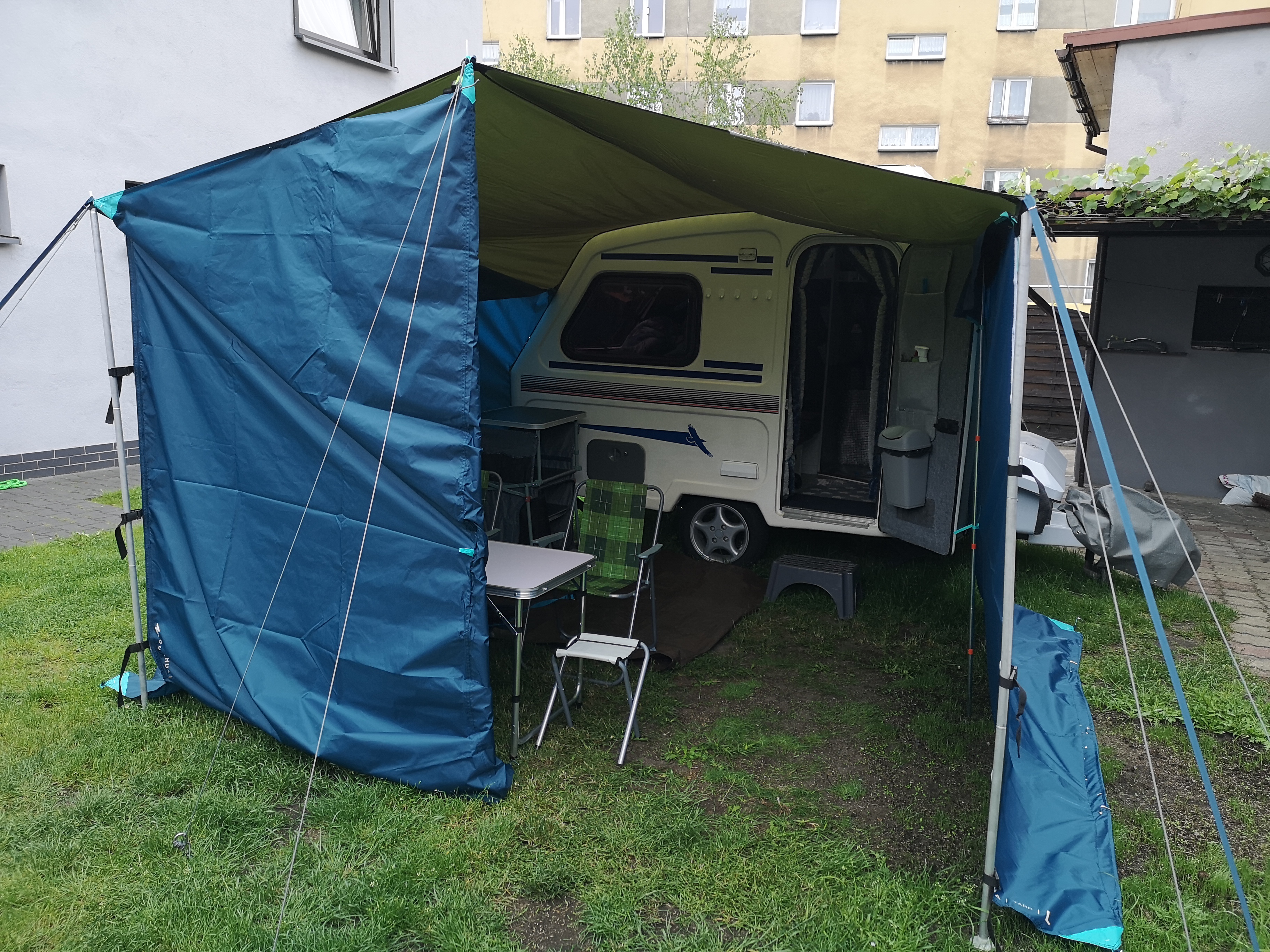

Postautor: Lukasz_b20 » niedziela, 1 lis 2020, 16:12
Daszek po dołożeniu ścianek.

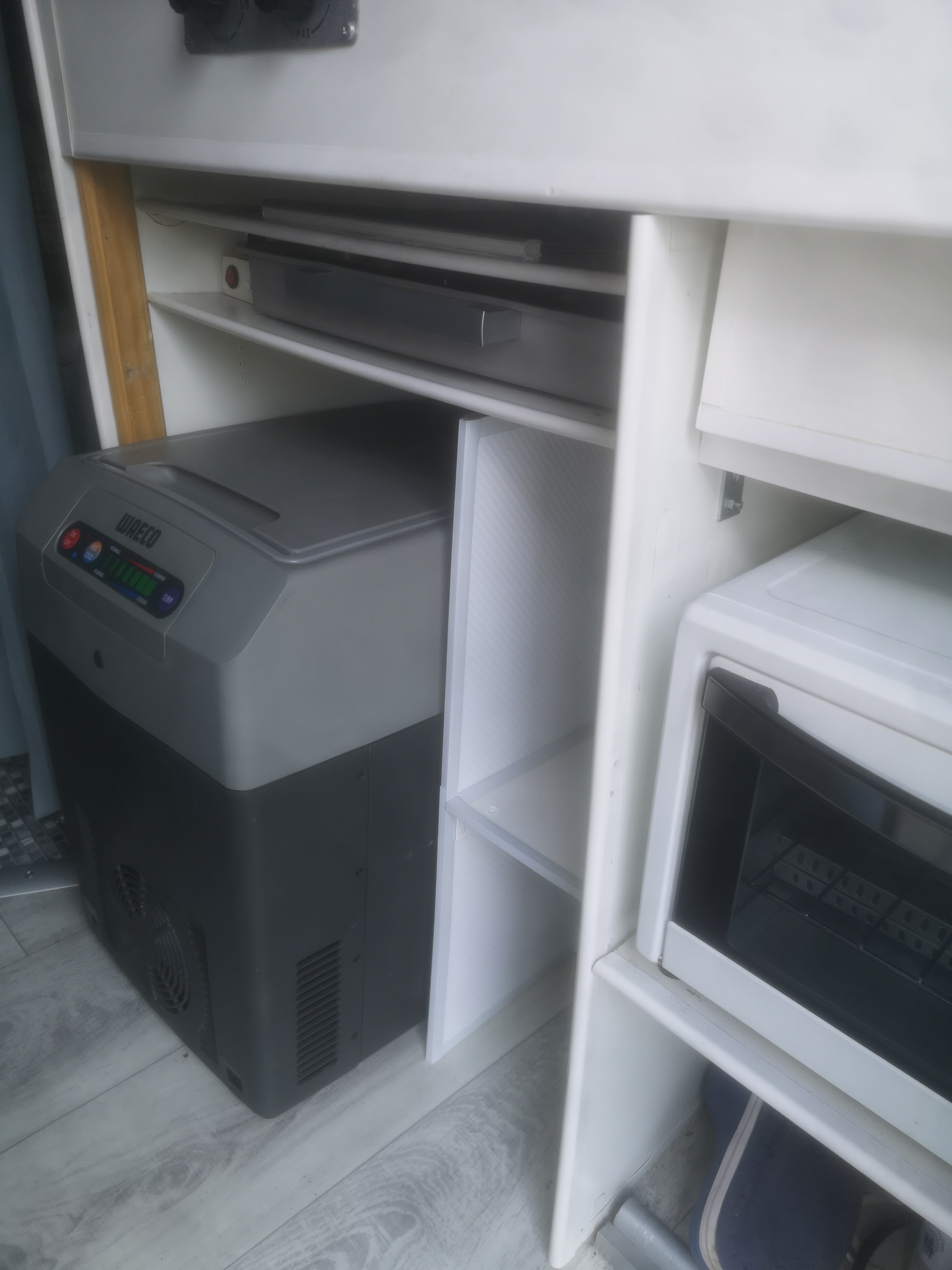

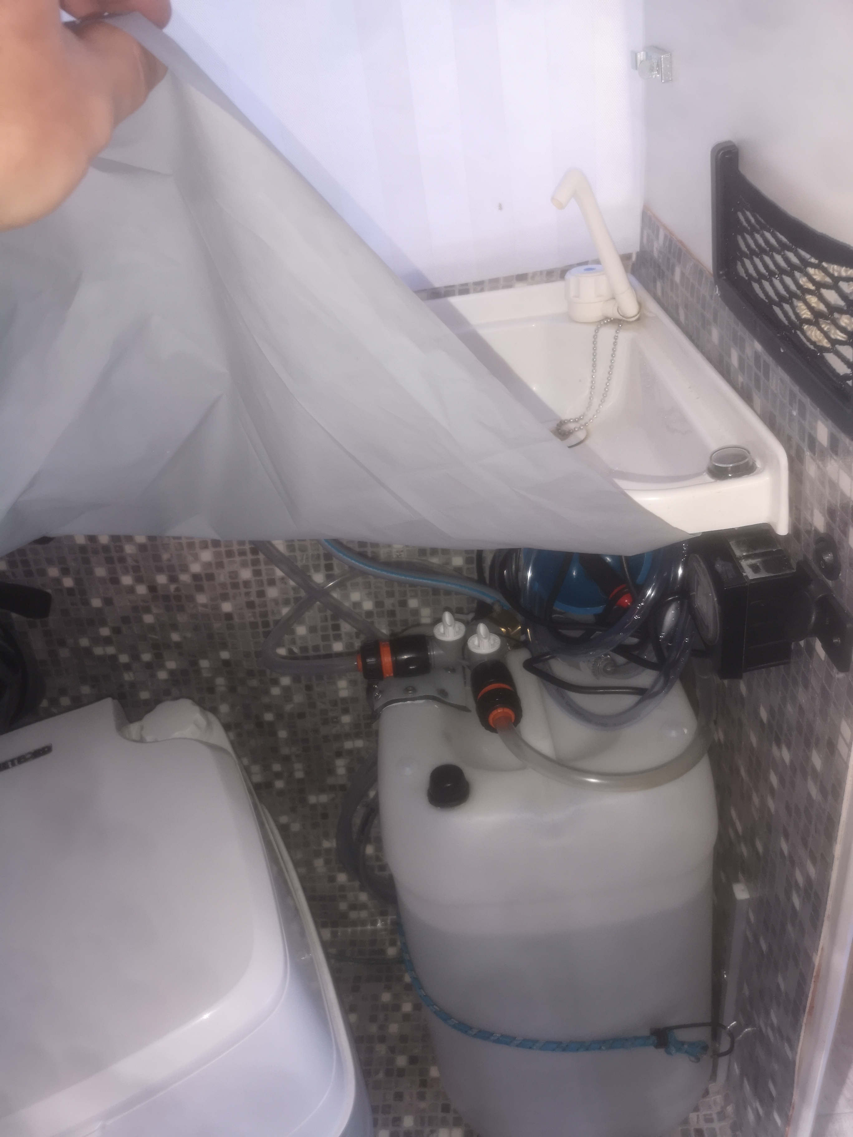

Postautor: Lukasz_b20 » piątek, 8 kwie 2022, 20:05
Od ostatniego czasu troszkę udoskonaliłem swoją Niewiadówkę. Genralnie poza pierwszym rocznym etapem remontu bawię się tą przyczepką... Każda modyfikacja sprawia mi frajdę. Docelowo przyczepa służy nam na dzikie wypady. Kempingi to jednak nie nasza bajka... Foto z modów które przeporowdziłem.
Lukasz_b20
Posty: 470
Postautor: Lukasz_b20 » piątek, 8 kwie 2022, 20:09
Cd.
Ostatnio zmieniony piątek, 8 kwie 2022, 20:15 przez Lukasz_b20, łącznie zmieniany 1 raz.
Lukasz_b20
Posty: 470
Postautor: Lukasz_b20 » piątek, 8 kwie 2022, 20:12
