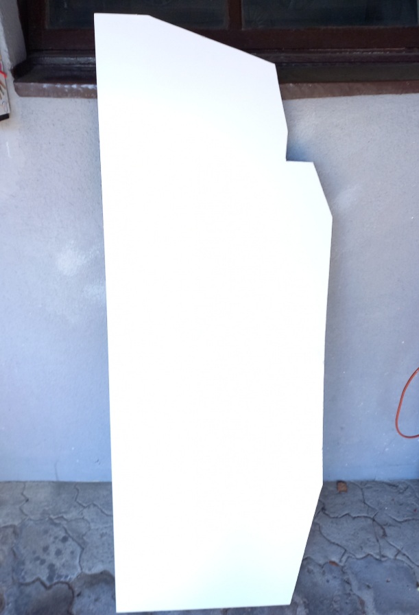

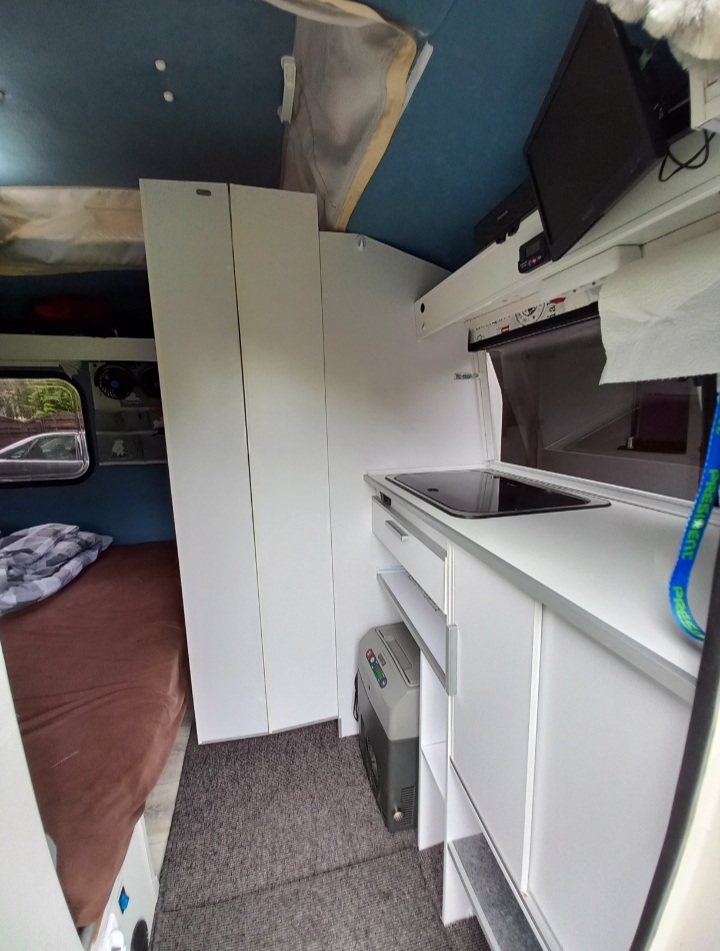

Pa majówce natchnęło mnie na przebudowę kuchni z łazienką. Postanowiłem wszystko wymontować solidnie przemierzyć co do cm... i zrobić od nowa juz tak całkowicie pod naszą trójkę. Najważniejsze to przedłużyłem o 11cm ściankę działową. Umywalkę zamieniłem stronami z WC. Dzięki temu wchodząc do przyczepy nie patrzy się na wprost na kibelek a i gotując coś w kuchni nie będzie już widoku na WC. Przy WC dojdą drzwiczki 20cm rozkładane na dwie części co da po rozłożeniu 40cm i będą odgradzały łazienkę do samego brzegu łóżka. Kuchnia będzie wyższa o minimum 10cm aby nie trzeba było się schylać. Dolna szafka na buty będzie szersza i wyższa. Z piekarnika rezygnuję bo w praktyce jezdzimy bardziej na dziko i mało z niego korzystaliśmy - w tym miejscu będzie przesuwna szafka. W miejsce zlewu wyląduje stały blat kuchenny. W praktyce korzystaliśmytylko z umywalki także drugi zlew był zbyteczny. Co do płyt do zastosowałem wiórowe, laminowane, szerokości 10mm.
Na chwilę obecną tak to wygląda.

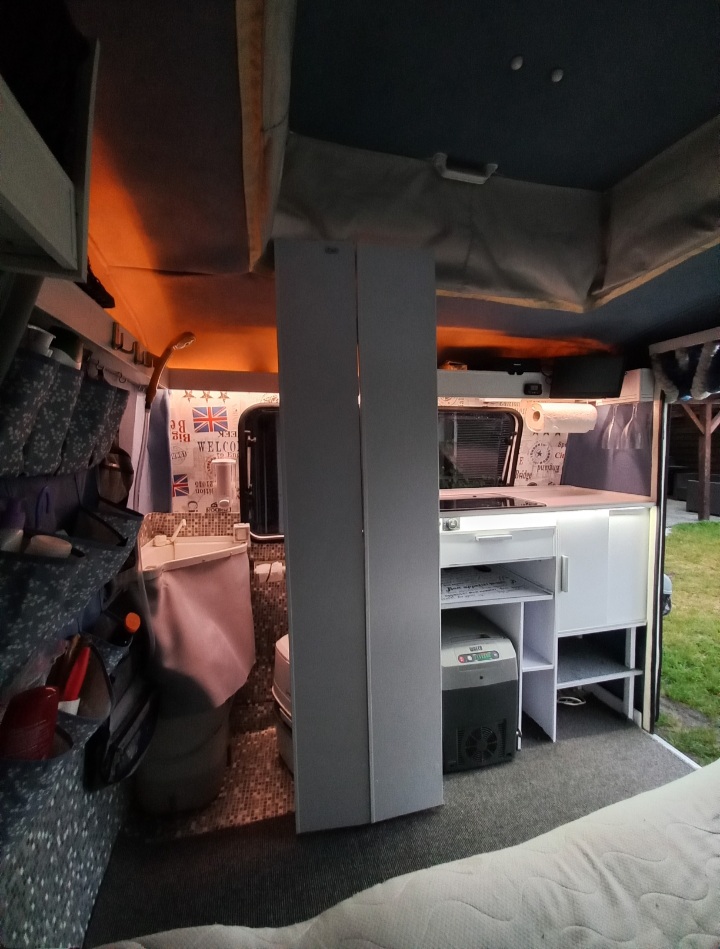

Drzwi łazienkowe ogarnięte. Wszystko zamykane jest na magnesach neodymowych fi 20-14kg. Powoli dorabiam blat kuchenny - jego wysokość będzie wynosić ok. 90cm.

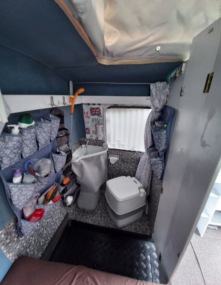

Modernizacje dobiegły końca...

Wybacz, że się czepiam ( skrzywienie zawodowe :lol: :lol: ) - ale coś mi nie grają gniazdka "z prundem", otwarte - pod umywalką.. . Miłego dnia !! :) :)
Życzmy sobie miłego dnia !
Posty: 7198
Postautor: Murano » sobota, 11 cze 2022, 13:15
jarekvolvo pisze:Wybacz, że się czepiam ( skrzywienie zawodowe :lol: :lol: ) - ale coś mi nie grają gniazdka "z prundem", otwarte - pod umywalką.. . Miłego dnia !! :) :)
Może nie do końca zgodnie ze sztuką ale tam raczej ciężko o rozbryzg...
