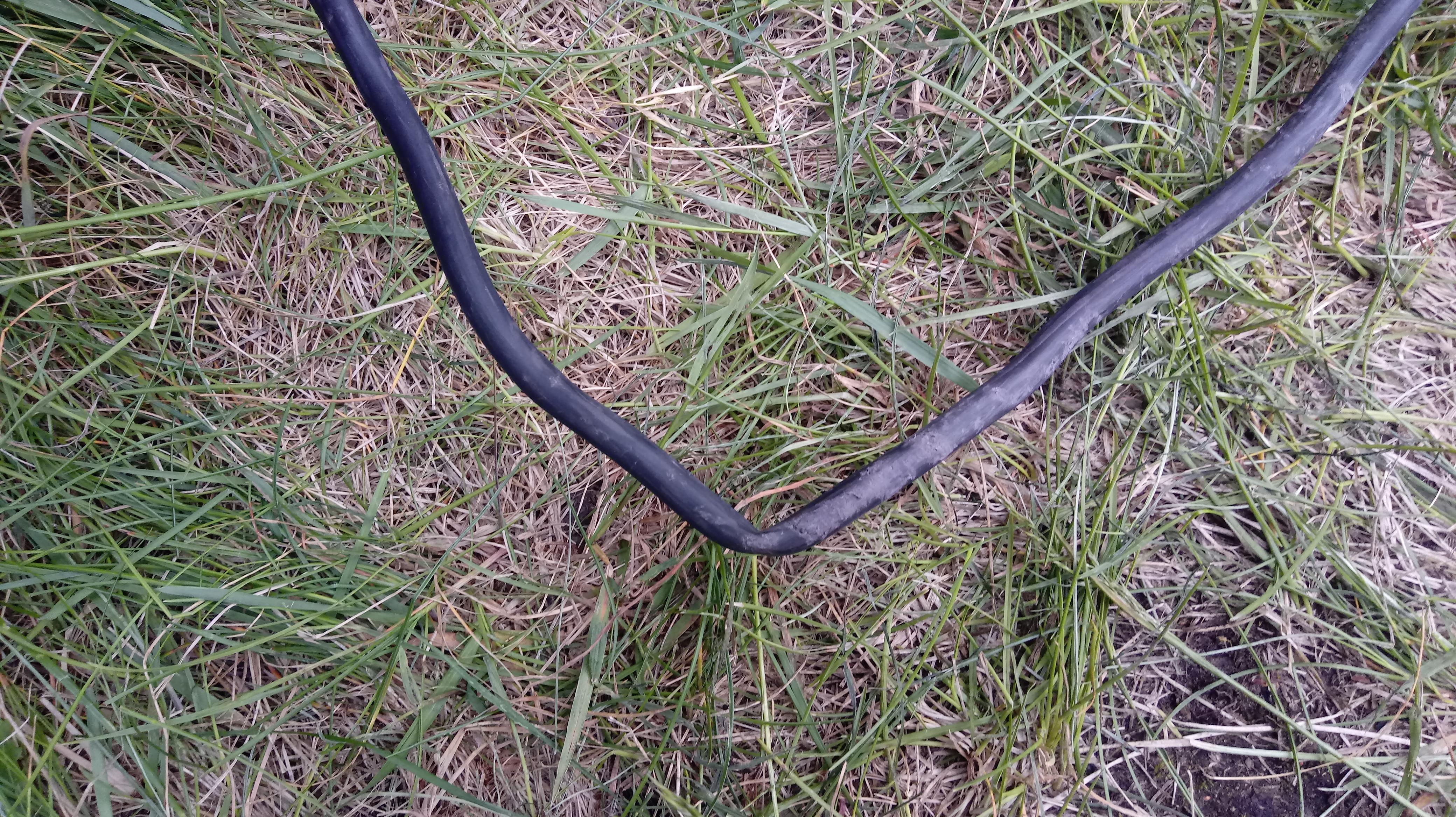

Piasku to raczej nie będę sypał. Jutro jeszcze jedno podejście, jak znowu coś nie pyknie, to chyba będę musiał kupić kolejne metry rurki.
Pytanie: Czy ta rurka, może być poprowadzona po zewnętrznej stronie ramy? Bo ja ją usilnie pakuję do wewnątrz, i żeby to zrobić, muszę przejść między laminatem a ramą. Przez to tworzą mi się takie esy floresy na tej rurce, że spinacz przy niej to pikuś. Pan Pikuś. Jeśli dało by się pociągnąć ją od zewnętrznej, to miałbym tylko dwa zagięcia pod przyczepą, a to bym ogarnął bez problemu.

Też giąłem bez giętarki. Potwierdzam; nie jest to produkt który się łatwo układa. Mi dodatkowo utrudniała robotę niska temperatura.
Na szczęście ja nie połamałem rurki ale momentami też leciały :twisted: ... Starałem się giąć maksymalnie łagodnymi łukami. Mnie się udało poprowadzić wewnątrz; miejscami w profilu ramy.

Jestem przy przyczepie i powiem Wam jedno, miedź to jest %&#£!. Dzisiaj już nie dam rady, ale jutro kładę Faro. Nikt mnie już nie zmusi do miedzi, nie ma takich argumentów, które by mnie w tej chwili do niej przekonały! I żeby nie było, zadałem sobie trud i poczytałem co nieco o Faro. Jest bezpieczne.
Ta rurka to pieniądze wyrzucone w błoto.

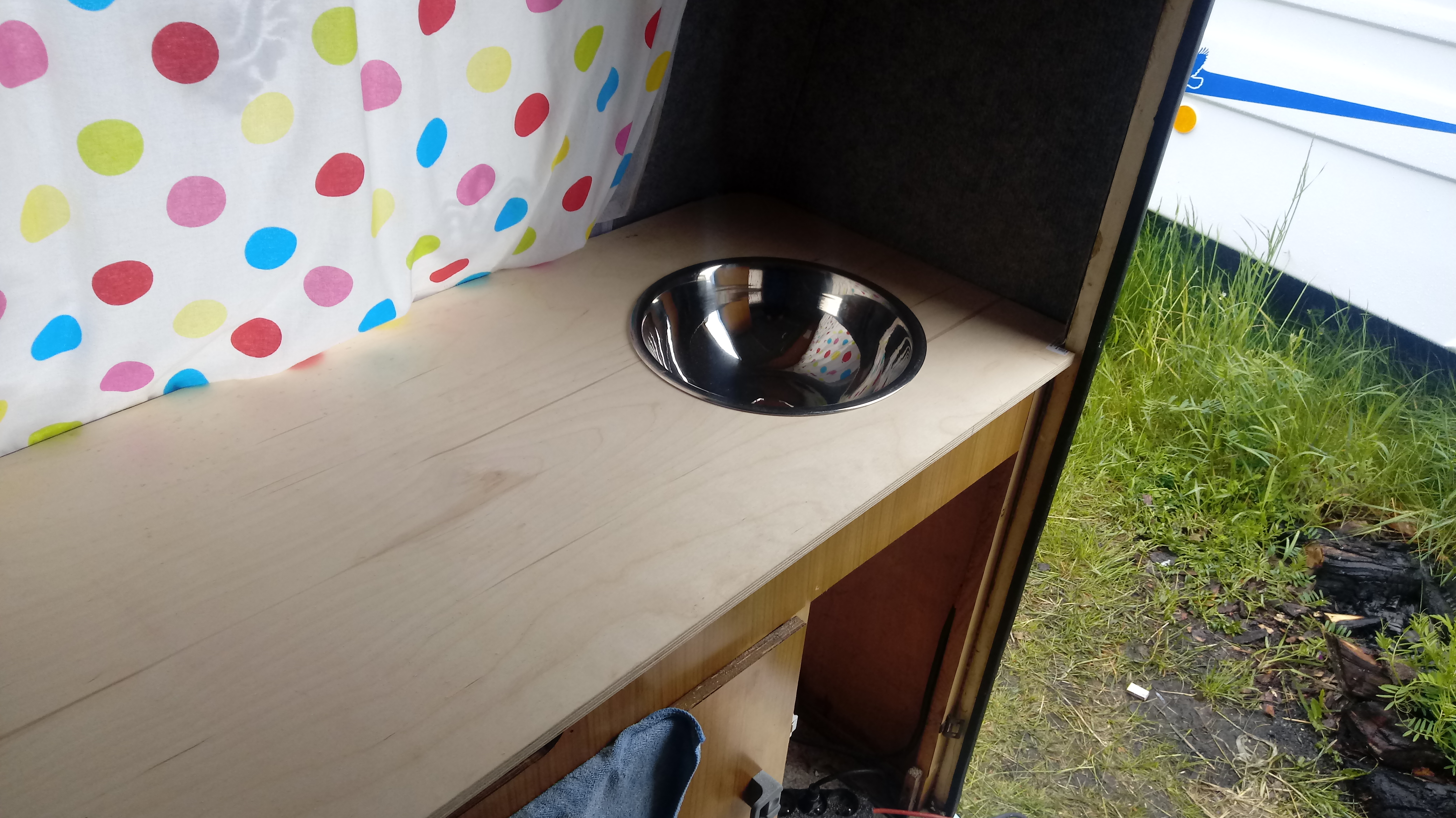

Dla odreagowania wystrugałem sobie nowy blat kuchenny i zlew.
Re: Remont naszymi Oczami
Post autor: dzin1975 »
Nie dość że Montiemu miske zabrałeś, to jeszcze dziury zrobiłeś :mrgreen:
