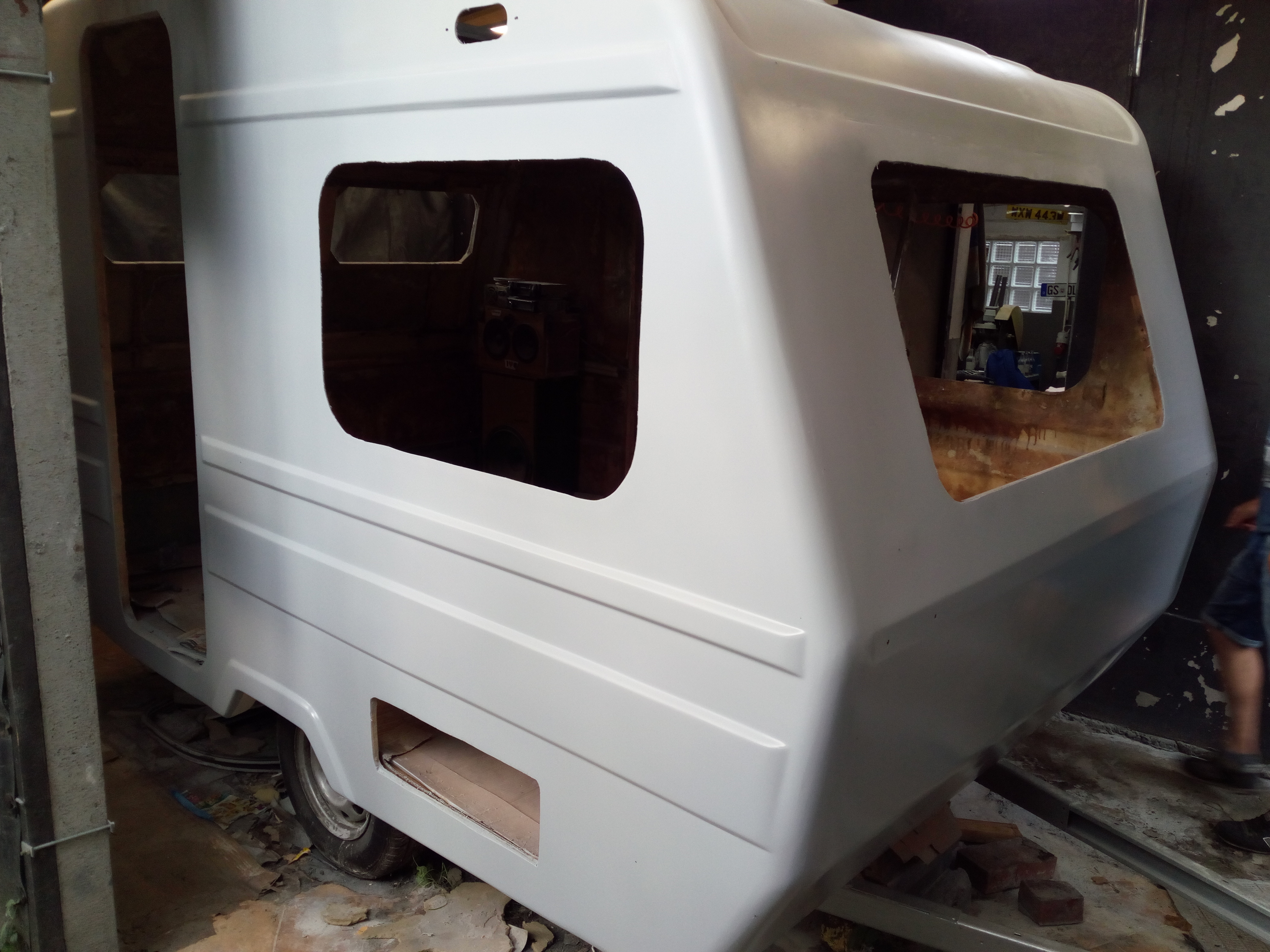

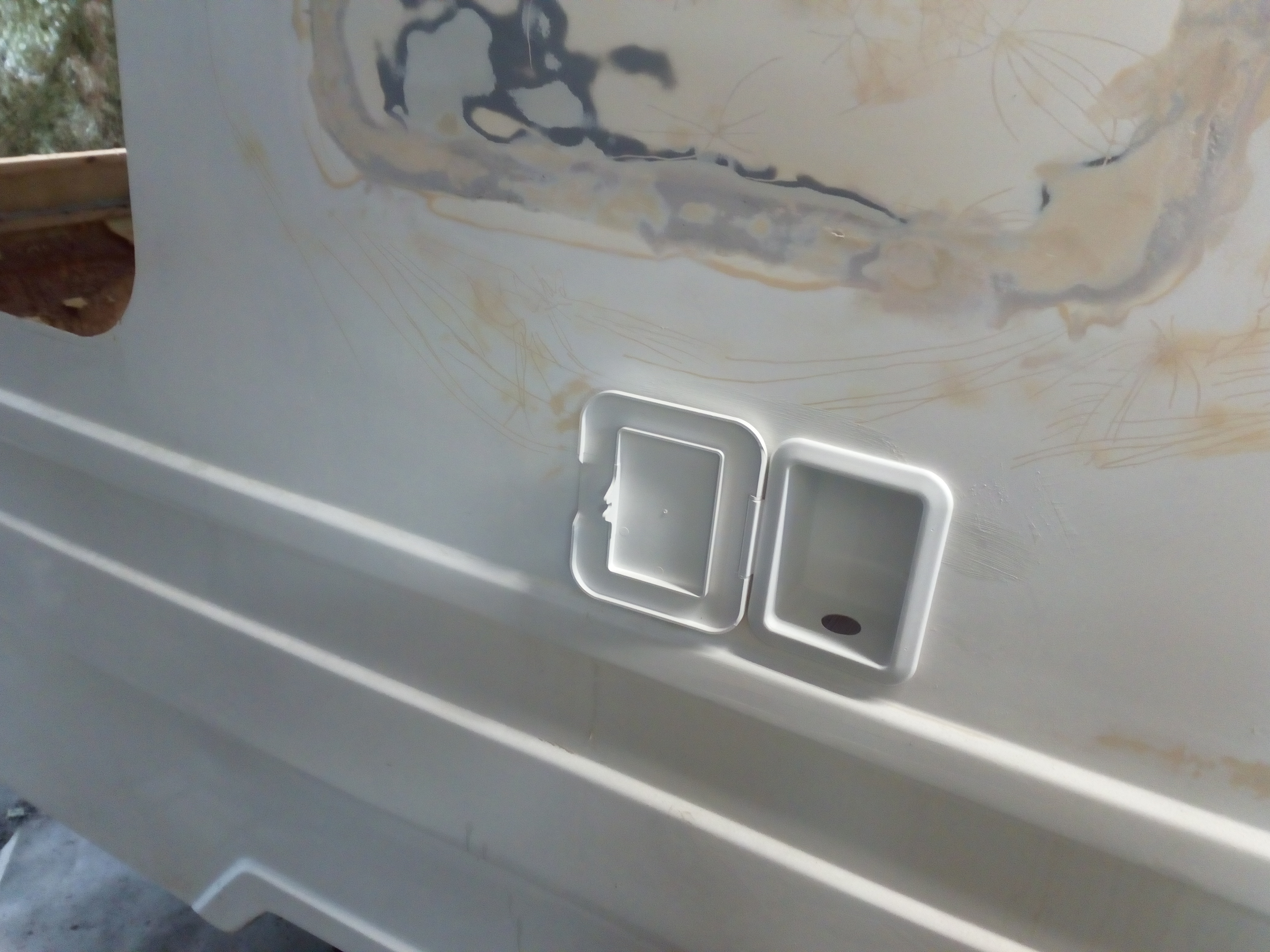

Postautor: CONFEX » poniedziałek, 22 cze 2020, 21:18
Jadę dalej z tematem;ogrom pracy za mną. Na razie podkład, ale już jakieś efekty w końcu widać...jeszcze mi została lewa strona do zrobienia....ass mode w końcu opanowany do końca. Ach gdyby nie te modyfikacje już miał bym dawno pomalowaną. Znalazło się też miejsce na prysznic zewnętrzny. A tak ogólnie to mam dosyć szlifuj-szpachluj, szlifuj-szpachluj...Na ostatnim zdjęciu widać ładnie krzywiznę dachu. No cóż, tak ktoś wcześniej naprawił, dosyć solidnie, ale krzywo. Teraz chociaż okno dachowe będzie prosto. W miejscu łazienki sufit niżej o 1 cm - życie...

Re: N126n enka confex szaleje
Postautor: oko » poniedziałek, 22 cze 2020, 21:29
Ja tu widzę pewną inspirację :mrgreen:
Postautor: CONFEX » poniedziałek, 22 cze 2020, 21:36
:D Wiesz co; nie mogę przestać się śmiać :D Serio; w końcu widzę co mi wyszło. Ja już powoli nazywałem to Frankenstein, ale lepiej skojażyć to z czymś co też kocham czyli EU !!!! Kude faktycznie stylistycznie dałem d..y :lol:
