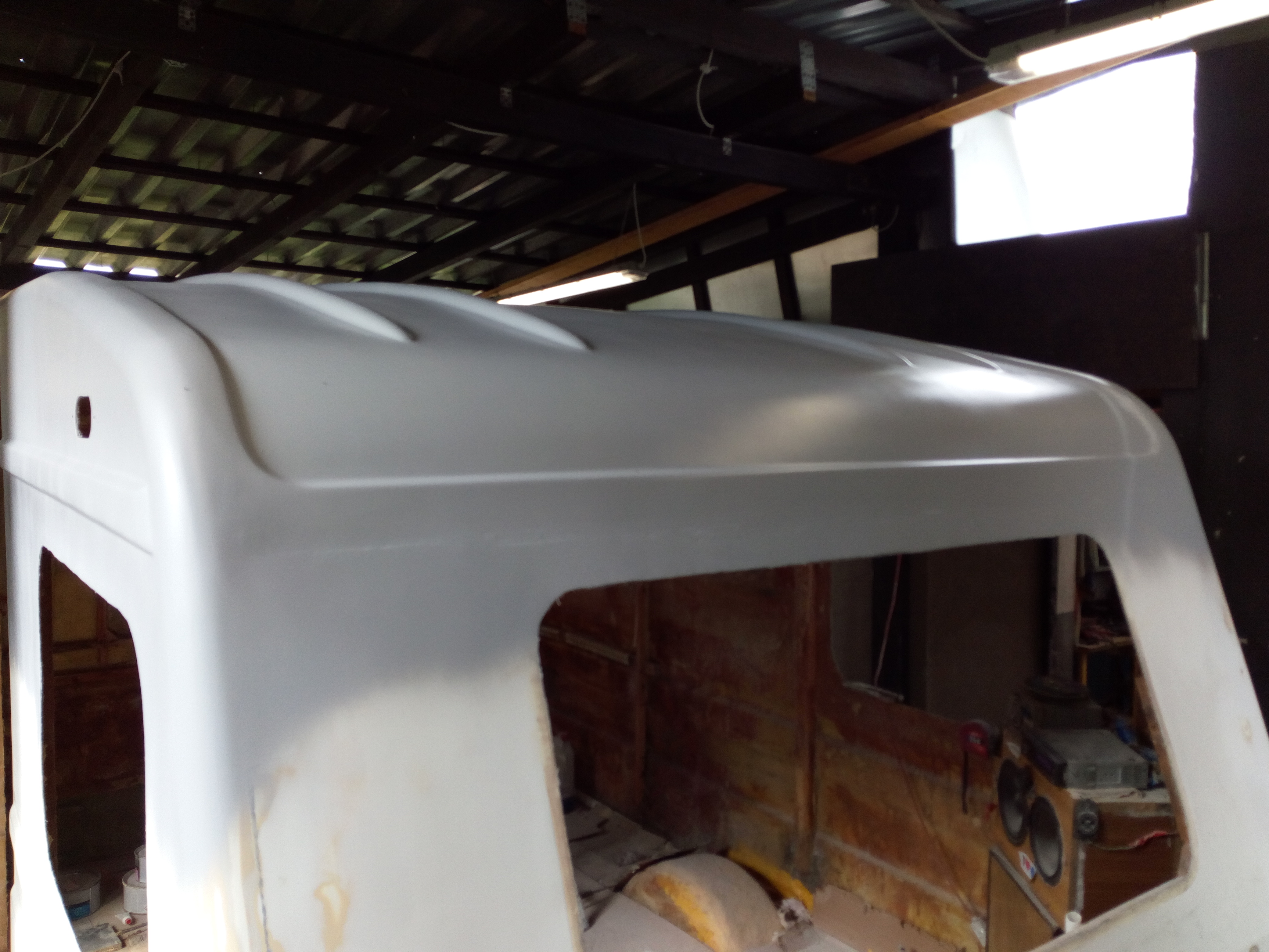

No sporo tego tworzenia sobie ubzdurałem, panie kto to potem będzie szlifował.... No tak miało być jedno okno, ale w łazience też zrobię jednak wentylacja będzie lepsza no i nie taka ciemnia. No faktycznie takiej jeszcze nie ma, ale ile to pracy sobie człowiek dokłada, ale tej Niemcowi nie sprzedam...

Ciekawe czy tak małe okna nie będą dawały wrażenia "ciężkiego" tyłu. Razem z przeróbką dolnej części skorupy, może być "masywnie". Swoja drogą to jeszcze Niewiadów czy już Confexów?
Re: N126n enka confex szaleje
To już faktycznie chyba confexów. Co do tyłu w razie będzie wydawał się zbyt toporny to zawsze jakiś pasek można namalować po całości przyczepy, który nie ukrywam mam w planach. Dzisiaj odpaliłem Trume... Pękła rura w ścianie naprawiłem, ale trzeba wysuszyć, a że leży i czeka w domu to pyk cyk i ściana się suszy... Takie nie codzienne wykorzystanie Trumy.

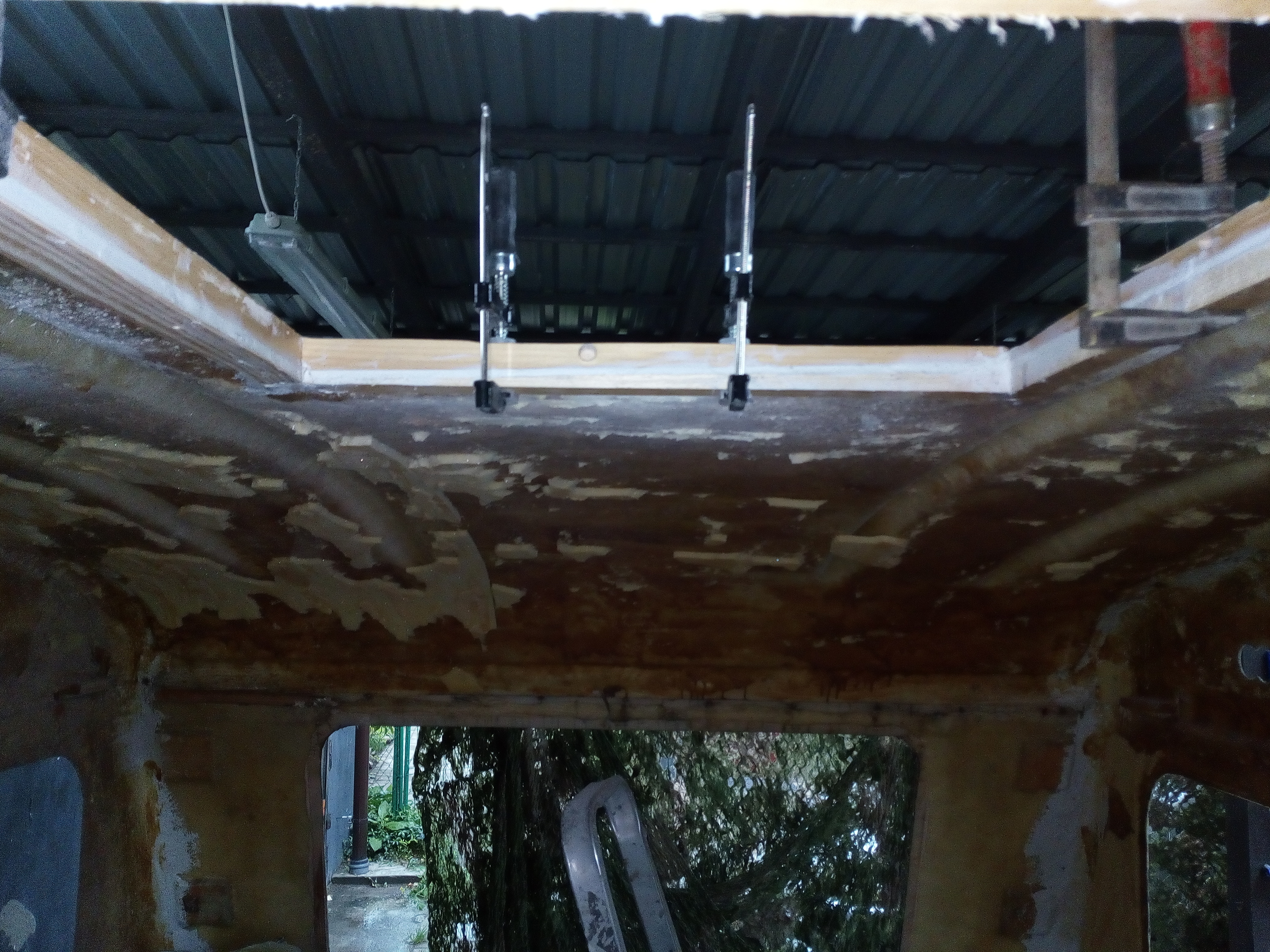

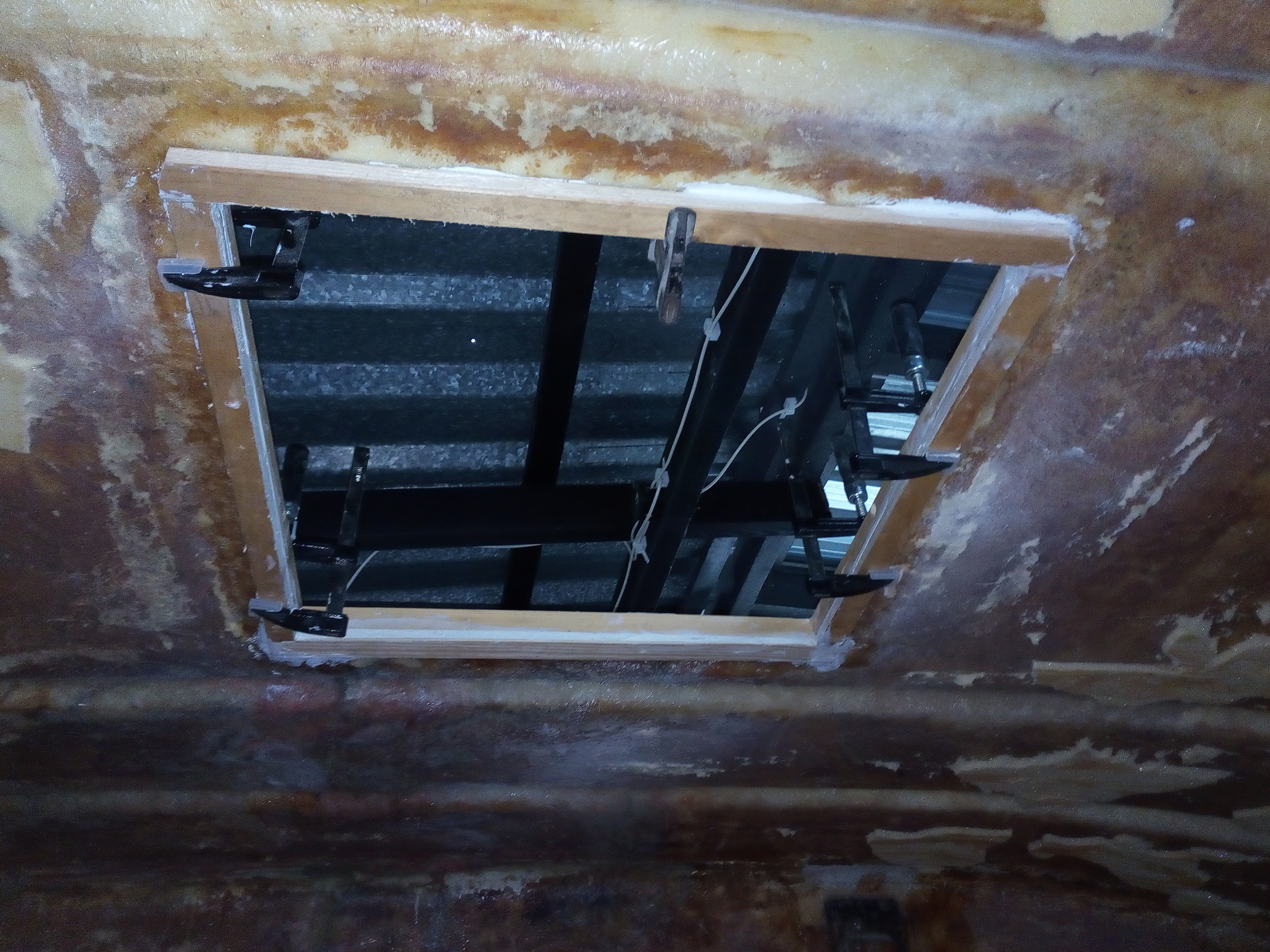

Wlaminowałem 2 x rurki przez które przeciągnę rurki z wodą, i wkleiłem na mamuta ramkę okna dachowego. Teraz widać krzywiznę dachu, ale okienko będzie prosto. Teoretycznie można by ten dach wyprostować, ale jak wiemy trzeba by wyciąć Y wypchać do góry i laminować, ale te 2 cm mnie nie boli, ktoś wcześniej tak naprawił i nawet solidnie, ale mu zjechało życie tak już zostawię.
Filip przemyśl tego Mamuta w tym miejscu....
Dobry klej, lubię, używam ale chyba nie w tym przypadku.
Pomysł z rurkami ciekawy!
Nie, spoko, to nie jest tak, że mamut i nic więcej. On tylko trzyma ramkę, a całość zostanie zalaminowana tak jak powinno być. Co do rurek to myślałem i myślałem, dołem za bardzo nie chciałem puszczać gdyż zabrało by to te 5 cm cennych w tej łazience, a tak raz, że ten latający bok wzmocni, a dwa i tak od dołu trzeba by lecieć, a tak to na wysokości kranów już będzie wyprowadzone, no i ładnie za ścianą będzie.

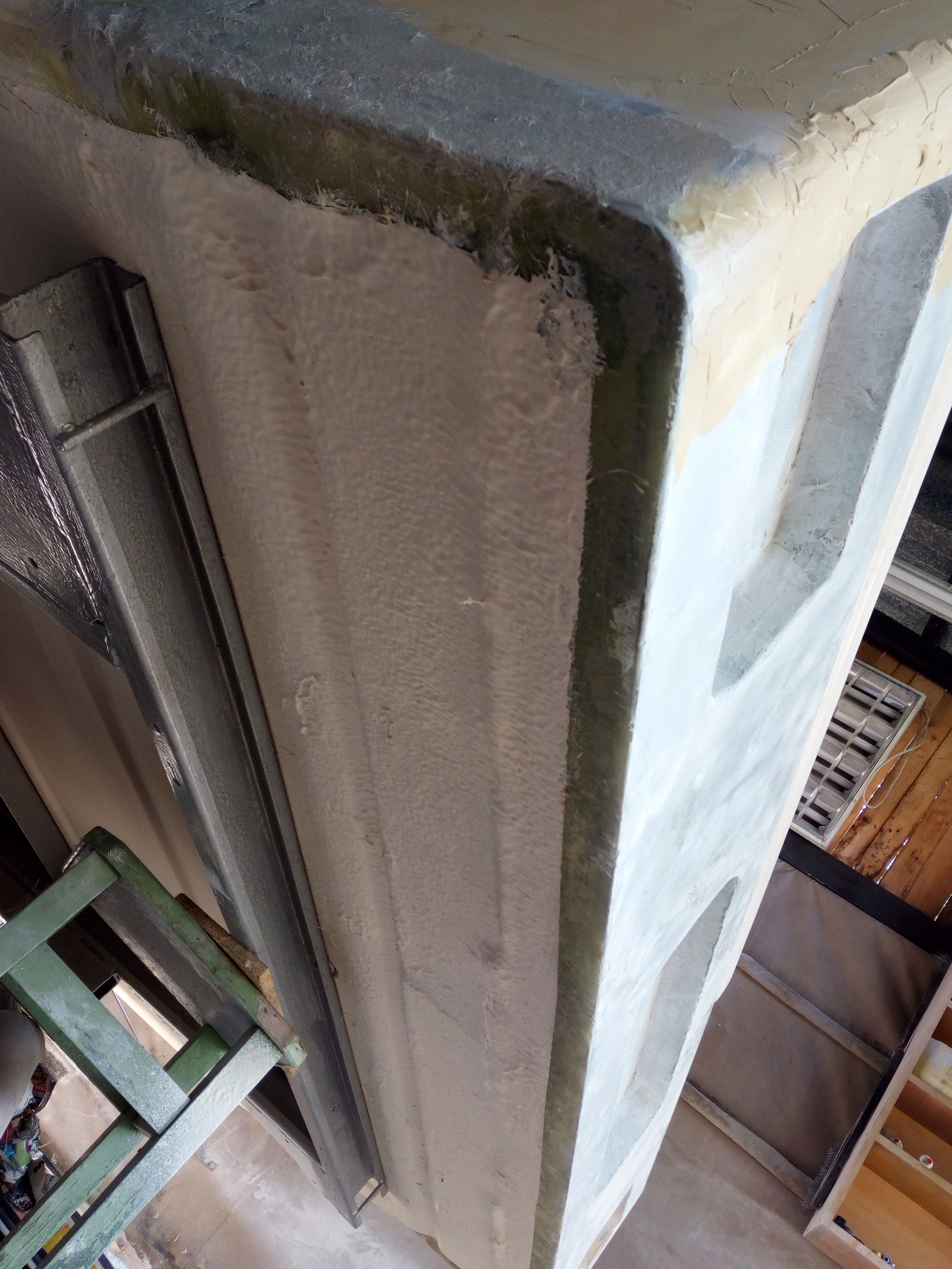

Zamiast zalepiać dziury to więcej wycinam...
Ale powoli zaczynam miłe kochane szlifowanie...

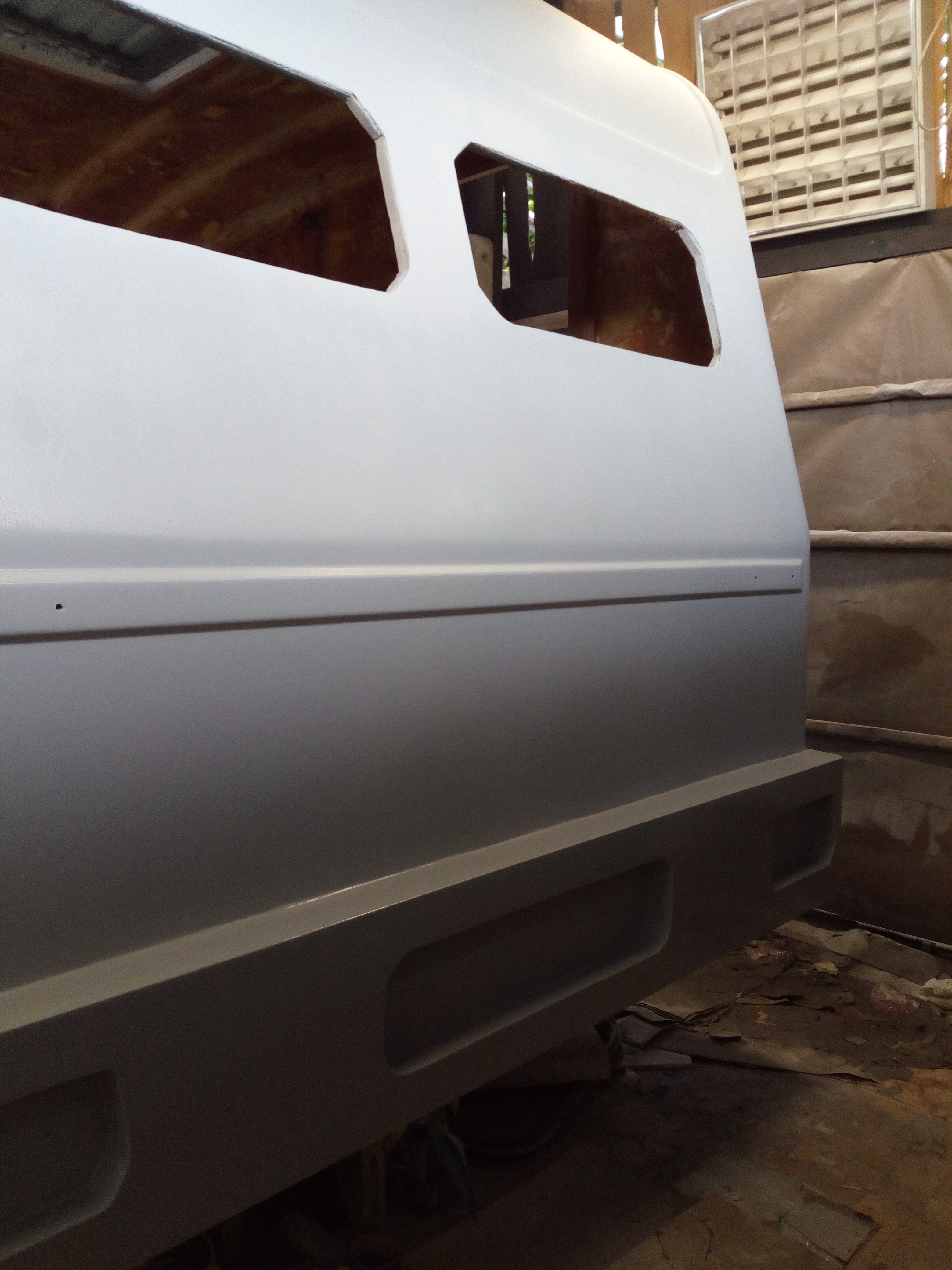

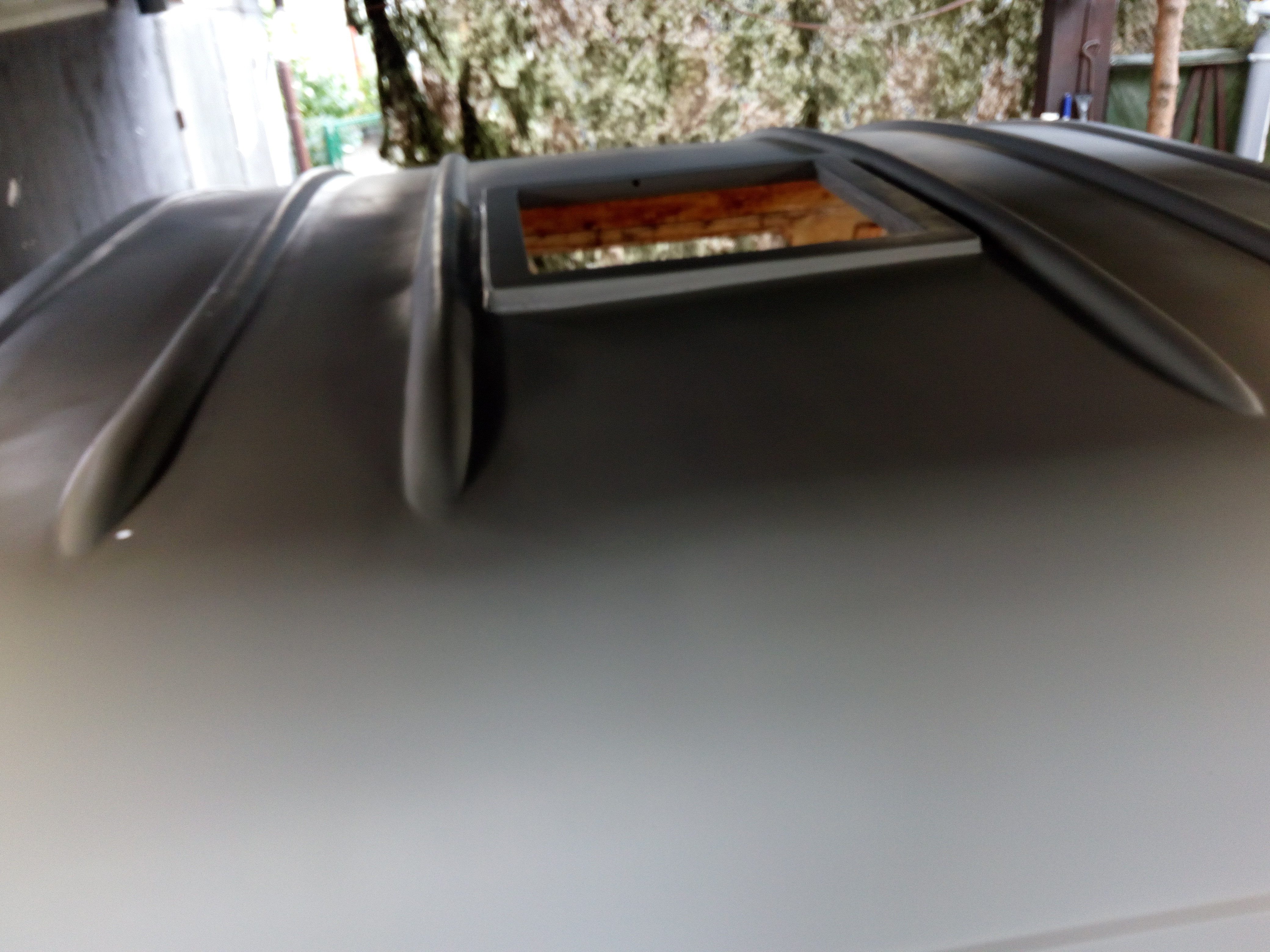

Jadę dalej z tematem;ogrom pracy za mną. Na razie podkład, ale już jakieś efekty w końcu widać...jeszcze mi została lewa strona do zrobienia....ass mode w końcu opanowany do końca. Ach gdyby nie te modyfikacje już miał bym dawno pomalowaną. Znalazło się też miejsce na prysznic zewnętrzny. A tak ogólnie to mam dosyć szlifuj-szpachluj, szlifuj-szpachluj...Na ostatnim zdjęciu widać ładnie krzywiznę dachu. No cóż, tak ktoś wcześniej naprawił, dosyć solidnie, ale krzywo. Teraz chociaż okno dachowe będzie prosto. W miejscu łazienki sufit niżej o 1 cm - życie...
