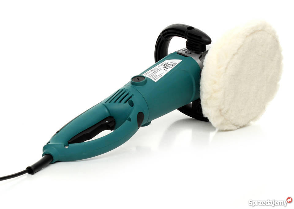

Ta ma 3 biegi...
A która lepsza?
A która lepsza?

Pavulon pisze:Ta ma 3 biegi...
A która lepsza?
Zdecydowanie pierwsza nadaje się do "polerowania" po nałożeniu ręcznie wosku (dla uzyskania połysku żebyś się nie męczył szmatkami) a ta druga jeśli ma miękki start i regulację obrotów to jest to idealna maszyna do polerowania lakieru.

U mnie ta z castoramy wariuje z obrotami ale lepiej taka niż ręcznie ta szpachle z włóknem drzeć.

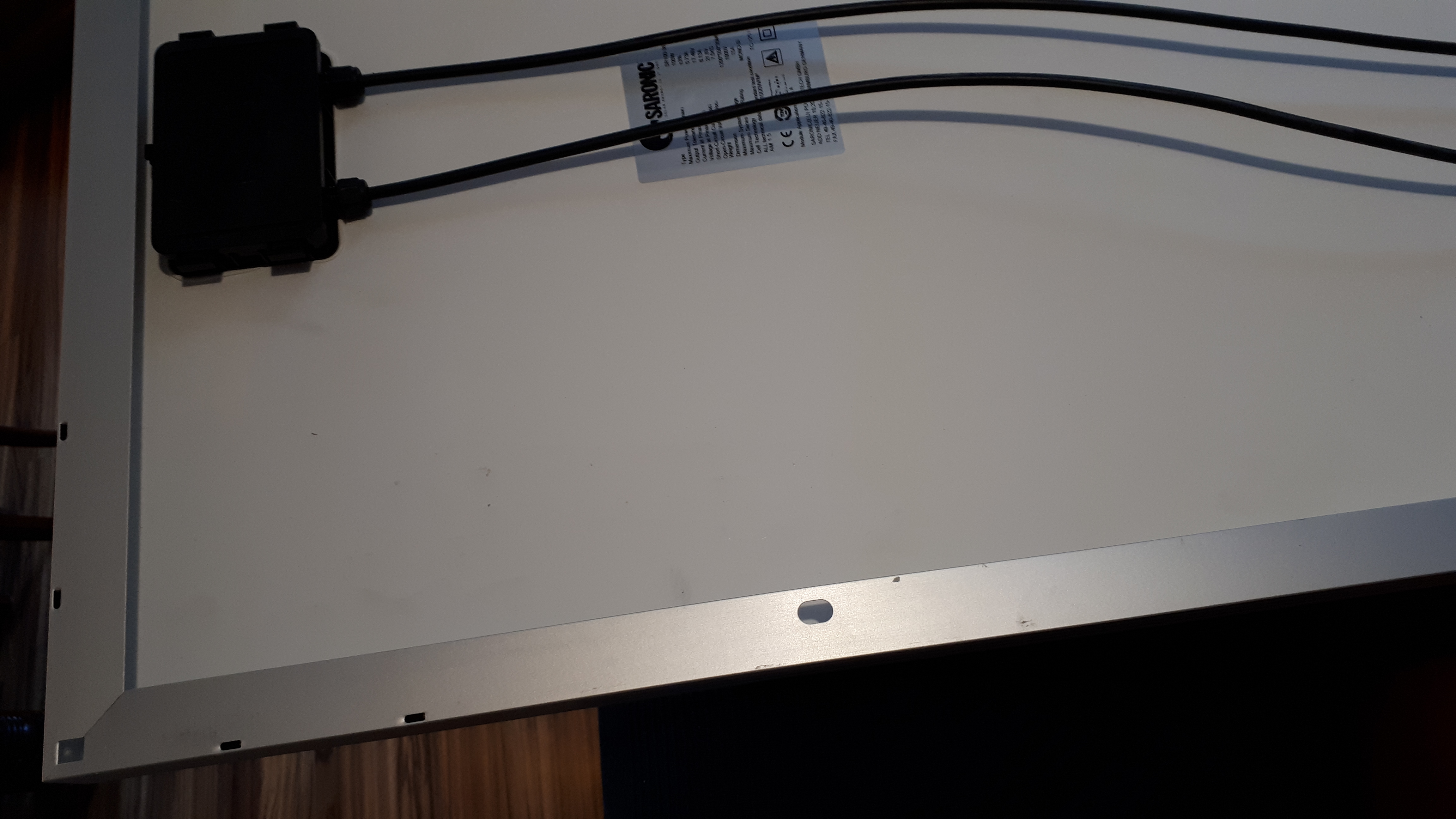

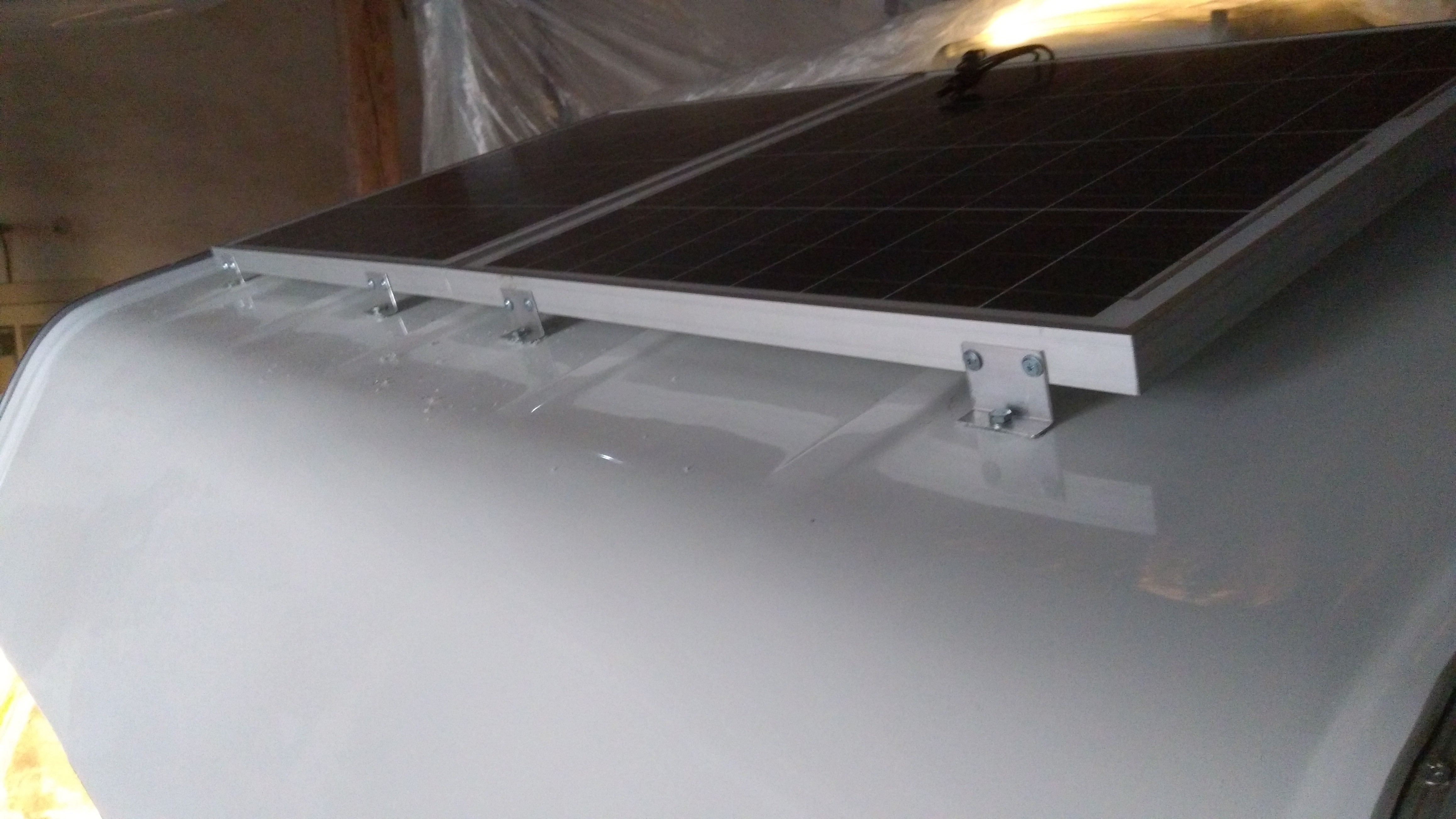

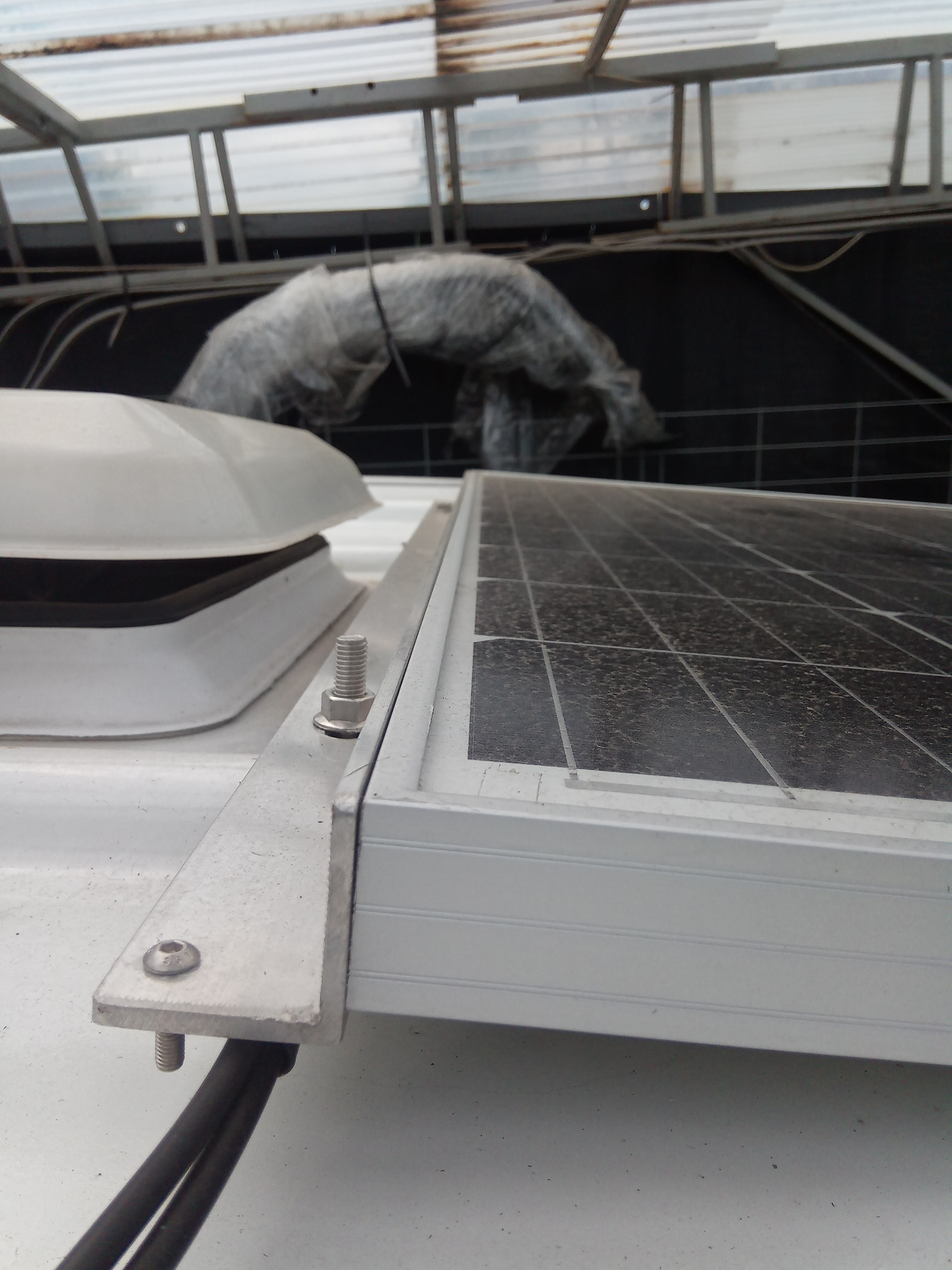

Pytanie do fachowców... panele montujecie na oryginalnych utworach w ramie? Tak jest ok 0.7mm grubości?

Fachowcem nie jestem ale tak montowałem
Podkładki powiększane i żadna siła tego nie ruszy.

U mnie tak. Zamiast wkrętów są nity.
W mojej opinii montaż za pionową część ramki jest praktyczniejszy. W razie wymiany panelu masz dojście do mocowania, łatwo coś przerobić, dorobić ramę pod inny wymiar.
