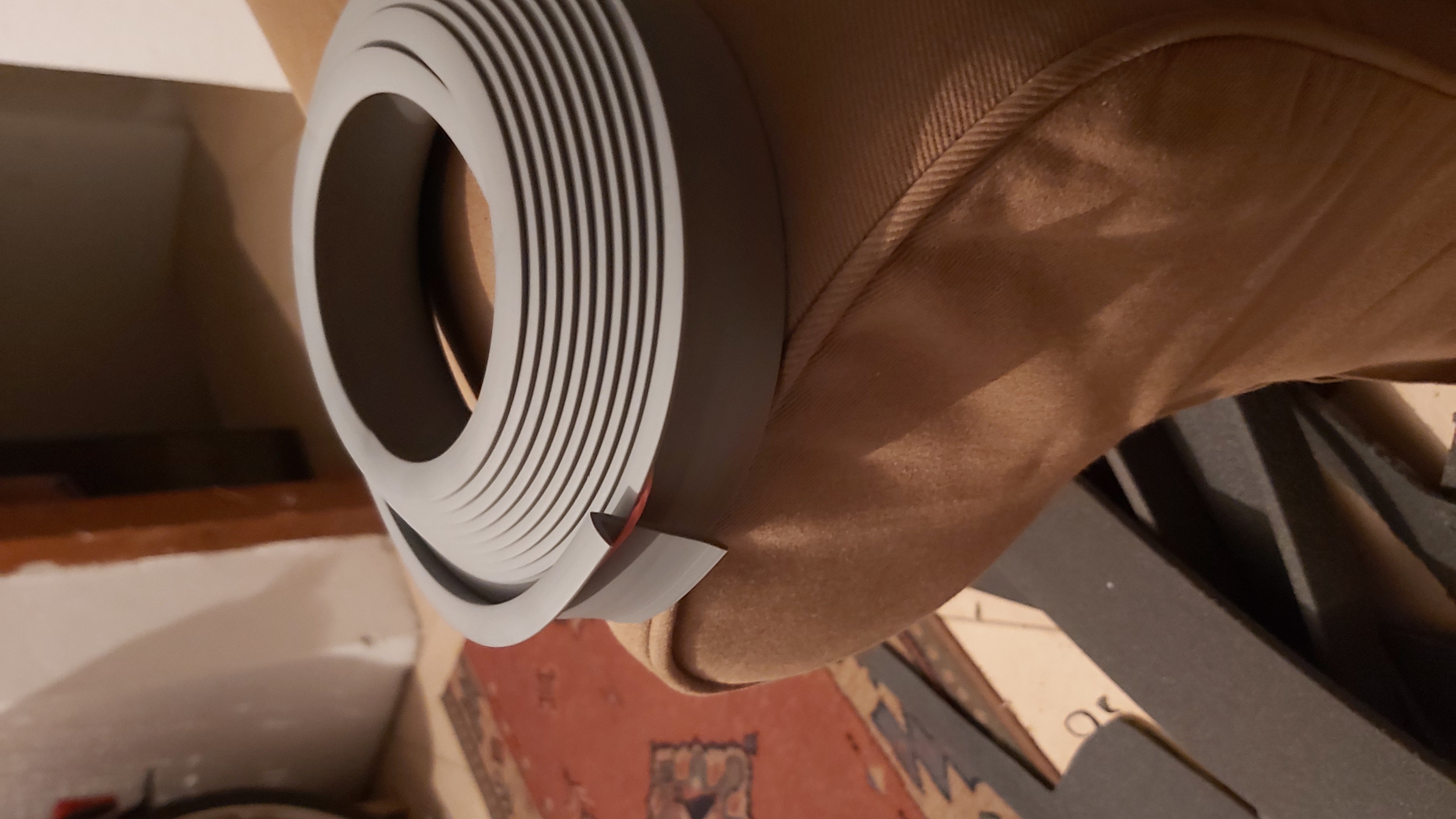

Pod klinem, znalazłbym
Mam taka uszczelkę, ponoć do drzwi, to gdzie ona idzie?
Bo teraz takowej nie widzę. Uszczelniać czymś ościeżnice?

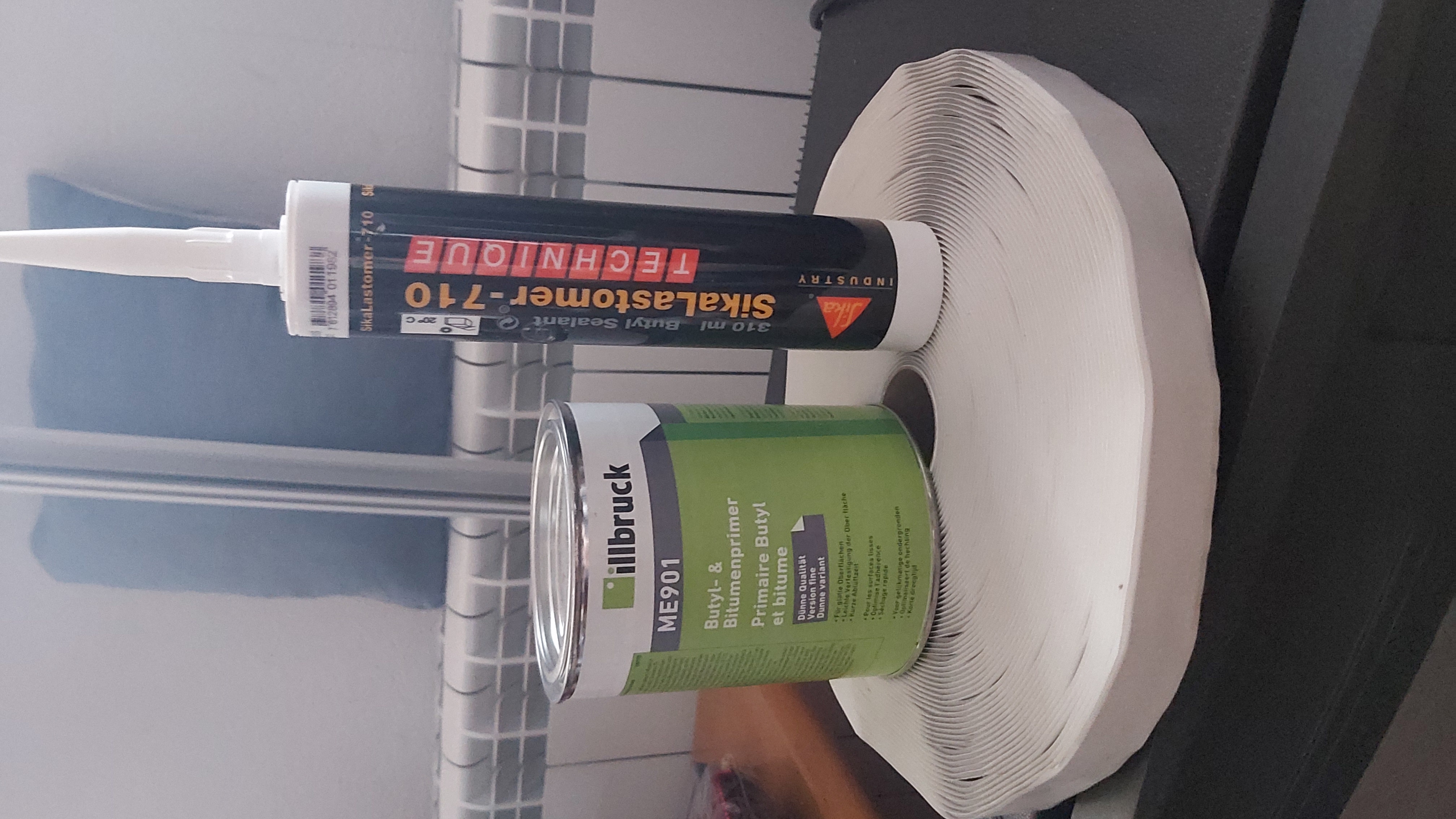

Listwy nad okienne i listwy alu do mocowania przedsionka, przyklejać na taśmę butylową plus wkręty/śruby/nity? czy tylko uszczelniacz pod wkręty a w przypadku listew bocznych dodatkowo zabezpieczenie od środka?
Mam taśmę jak na foto, boję się ze w szczelinę która powstanie będzie włazić i przyklejać się brud ale chyba to jest najlepsza opcja na uszczelnienie?
Taśma łapie od razu? ustawienie listew bocznych jest chyba problematyczne?

Ktoś używał tego preparatu w puszce? to chyba coś jak by grunt/aktywator butylu.
Ktoś może się wypowiedzieć jak to wygląda z tą taśma?
Re: Remont Enki Tomka, pierwszy kontakt z przyczepą
Co do uszczelniacza, to chyba lepszym rozwiazaniem bylby Sikaflex 221. A przynajmniej ja bym takowego użył.

Punktowo w miejscu śrub? A listwy boczne od środka też zabezpieczyć dodatkowo?
Położyć nową listwę, tymczasowo unieruchomić, np. taśmą lub klejem na ciepło, wywiercić otwory, zdjąć listwę, uszczelnić otwory i przekręcić listwę?

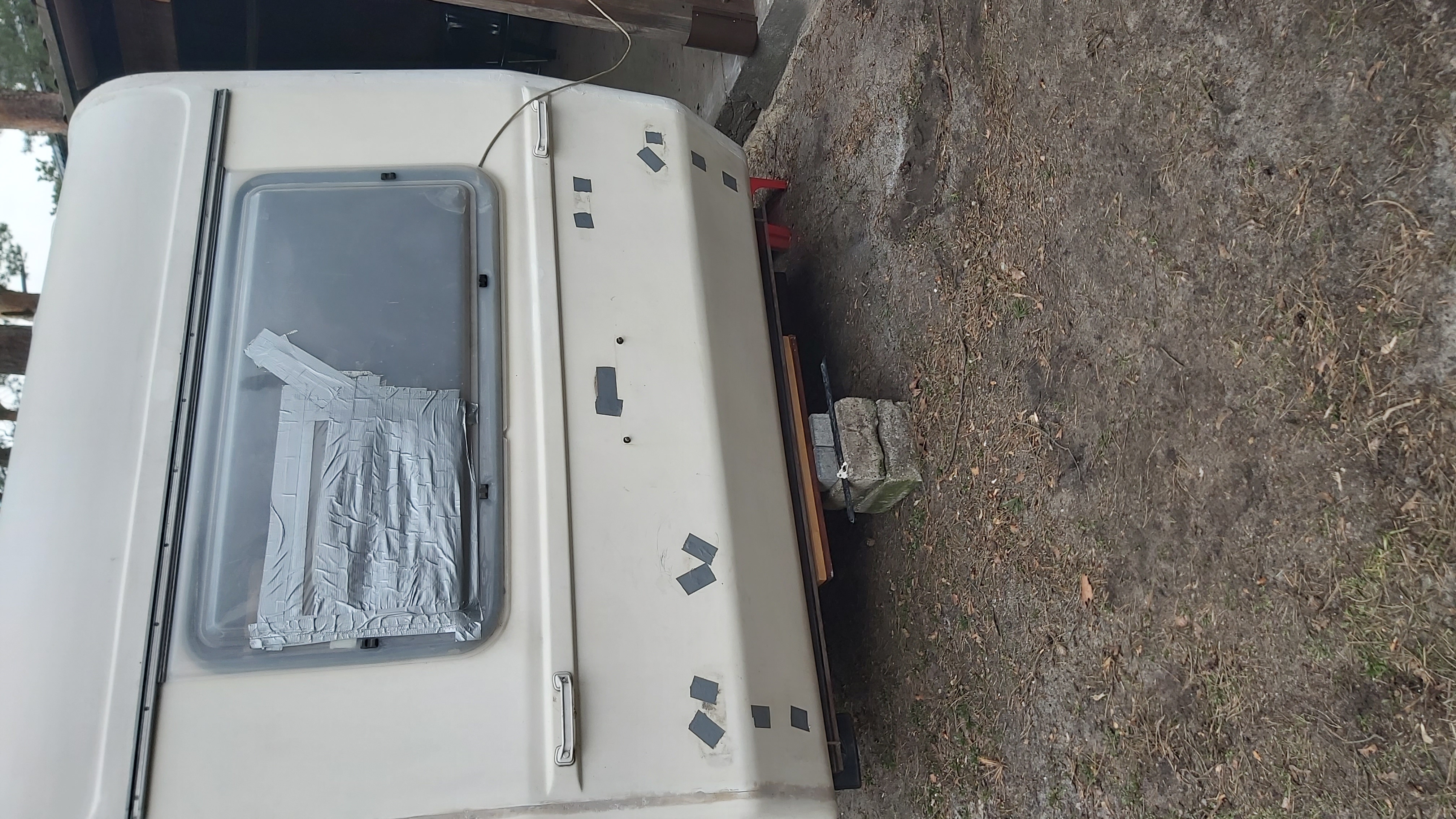

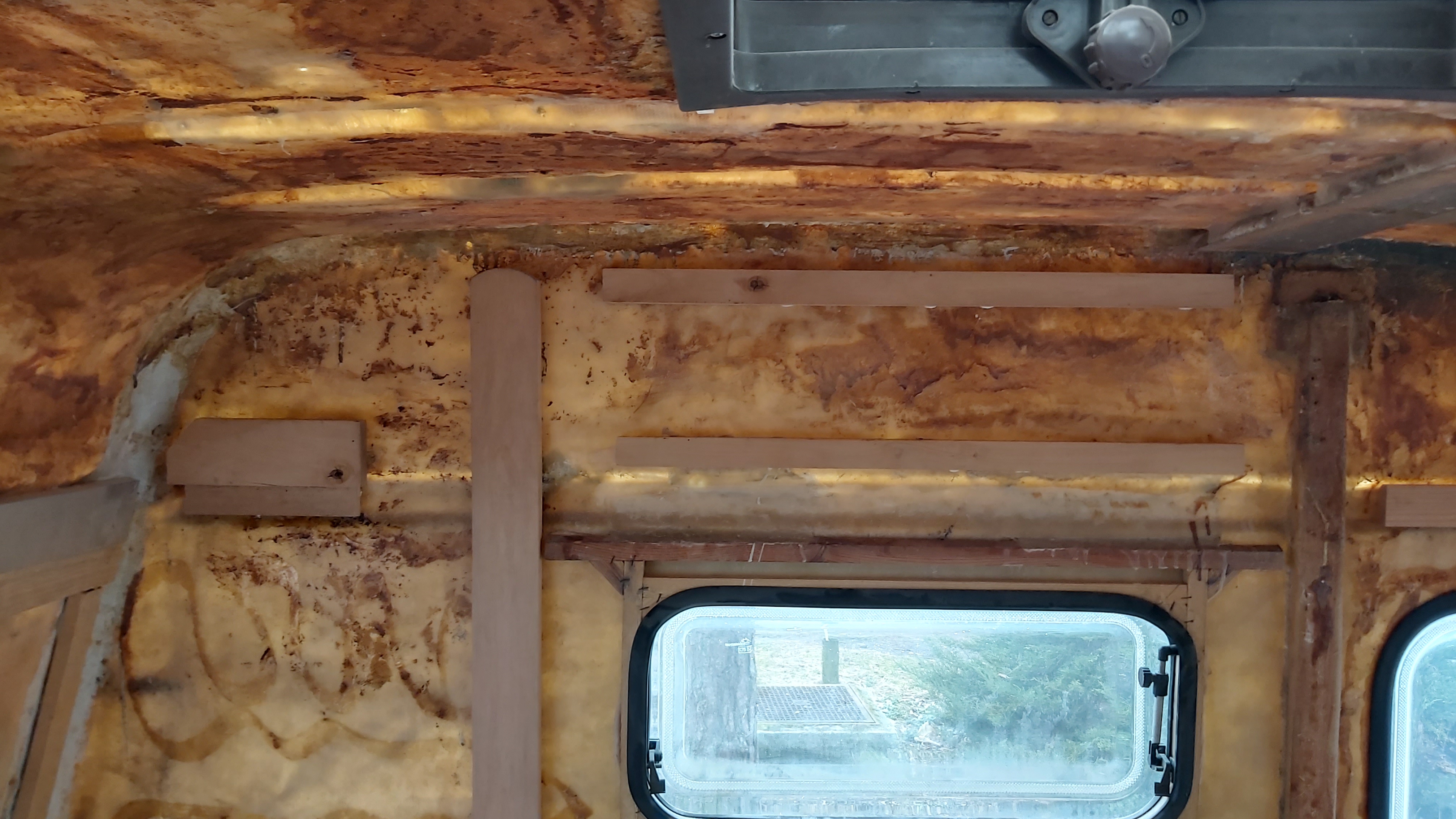

Wyleciało cale oświetlenie, otwory od wewnątrz będą zalaminowane, i z tyłu wiadą zespolone lampy 5w2. Mocowania na wkręty do wlaminowanego twardego drewna od środka, jest sztywno, nie robią się pajęczaki i lampe można odkręcić bez potrzeby dostępne nakrętki od środka.
Wklejone na Mamuta twarde drewno do mocowania szafek, będzie też zalaminowane.
Narazie ze względu na pogodę mogę zrobić laminowanie od środka, częściowo ocieplenia i szlifowanie z zewnątrz tego co zaczął poprzedni właściciel.
Do szpachlowania wymagana temp. 20 stopni.
Zakup plandeki żeby mogła stać bez okien albo będę po prostu zakładać polcavera na noc.
